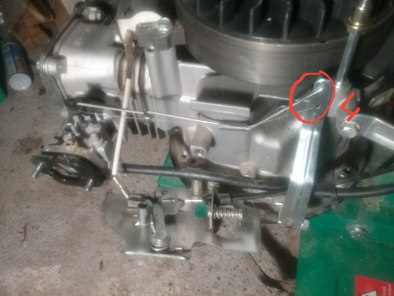

Bonsoir.
J'ai un motoculteur Greatland GLMB TN 36 qui démarre, tourne 10 sec et calle.
J'ai l'impression qu'il manque une pièce.
Position démarrage avec starter 3 est vers l'arrière,2 recule et tire  1
https://nsm09.casimages.com/img/2021/03/17//21031710251225731117321300.jpg
Position arrêt 3 vers l'avant pousse 2 et 1
https://nsm09.casimages.com/img/2021/03/17//21031710251025731117321299.jpg
Le problème est que 2 et 1 sont toujours dans la même position, il me semble qu'il devrait y avoir une tige qui relie (2) a (3).
Quant 3 avance, ça pousse la tige 2 qui fait pivoter 1.
1 et 2 sont reliés sur une pièce verticale à droite qui pivote.
J'ai bon ou pas
Merci pour votre aide.
n°62409628
jma64
Electricien chez MOI 8-))
Posté le 18-03-2021 à 17:31:14  profilanswer
à droite du '3' il y a une butée de câble avec un ressort : il manque autre chose par là

Posté le 18-03-2021 à 18:21:03  profilanswer
C'est 3 qui s'appuie dessus.

jma64
Posté le 18-03-2021 à 19:31:18  profilanswer
donc le ressort et la butée de gaine de cable ne servent à rien, ils sont de l'autre côté  !  8-))
correction : c'est une butée réglable réglée au minimum.

raclette 7​4
reblochon
Posté le 18-03-2021 à 21:06:44  profilanswer
Le câble est fixe sur 3 et va touche un petit contact électrique quand il est vers l'avant.
Mais la bielette 4 y'a rien qui la pousse/tire,
https://nsm09.casimages.com/img/2021/03/18//21031808552625731117322947.jpg
