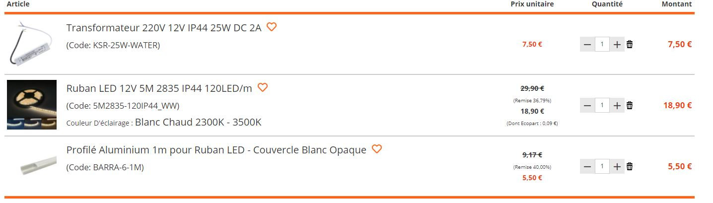

Posté le 13-01-2021 à 14:57:55  profilanswer
Bonjour tout le monde, bonne année à vous et désolé pour les sujets en cours que j'espère ne pas couper dans leurs élans  :jap:
J'aurais besoin, à juste titre, de vos lumières pour quelques conseils en électricité et plus particulièrement en éclairage.
L'autre soir je remarque que l'une des deux ampoules (ampoule e14 à filament pour hotte comme celle-ci : ampoule de hotte ariston) de ma hotte aspirante Ariston he90fix ne s'allume plus. Vu qu'on utilise souvent la lumière de la hotte dans la cuisine, je n'étais trop pas surpris qu'elle soit grillée, une fois de plus.
J'avais anticipé en achetant des ampoules identiques mais LED -> e14 LED 3000k que j'avais testé sur l'une des douilles le jour de mon achat, en ressortant l'ampoule testée, je remarque qu'elle est pas mal oxydée au niveau de l'anneau noir de verre au cul du culot...y'a t-il un lien ?
Avant de remplacer l'ampoule classique que je pense foutue, je visse celle qui "fonctionne" sur la douille de celle qui ne "fonctionne pas", le problème reste le même. Je décide alors de démonter rapidement le système d'éclairage pour y voir plus clair ;)
Je démonte le support d'éclairage, le support de douille et les douilles...tous ces éléments me semble abimés et sont devenus très cassant avec le temps et la chaleur. Finalement, sans en démonter plus car peur de tout péter, je ne vois rien d'anormal et je remonte le tout en ne laissant qu'une ampoule sur la douille qui fonctionne.
Voici la vue éclatée du système actuelle avec le support d'éclairage (201), le support de douille (205) et les douilles (204) https://zupimages.net/up/21/01/acdh.jpg
Sur les sites spécialisés, j'ai retrouvé les pièces détachées identiques mais 50 euros le support d'éclairage, 20 euros le support de douille, 25 la douille....quand je vois que certaines hottes coutent un peu de plus de 100 euros je me dis que ça ne vaut pas le coût.
Du coup, vu que j'en ai marre de changer d'ampoule si souvent et que là, le pb semble plus profond. Je me demande si je ne pourrais pas bricoler un peu et remplacer ce système par une installation led à l'intérieur de la hotte ?
Vu que l'endroit peut parfois condenser, je pensais prendre un ruban led étanche blanc chaud (pas plus de 50 cm), le coller dans un profilé alu, raccorder le ruban à un transfo étanche aussi puis simplement poser le profilé à l'intérieur de la hotte sur le diffuseur en verre trempé comme c'est le cas actuellement avec l'ancien système. Voici un panier des différents éléments :
https://zupimages.net/up/21/02/2lki.jpg
Pensez-vous que cela est possible ?
Merci à vous en espérant avoir suivi les bonnes règles du topic :)
Je n'ai pas d'avis sur le choix précis des équipements listés, mais c'est exactement ce que je t'aurais conseillé de réaliser.
A world without walls needs neither Windows nor Gates.

... led à l'intérieur de la hotte ...
[:edhelas:1] Oui, c'est faisable. Le transfo est parfois inclus dans le colis contenant le ruban.
