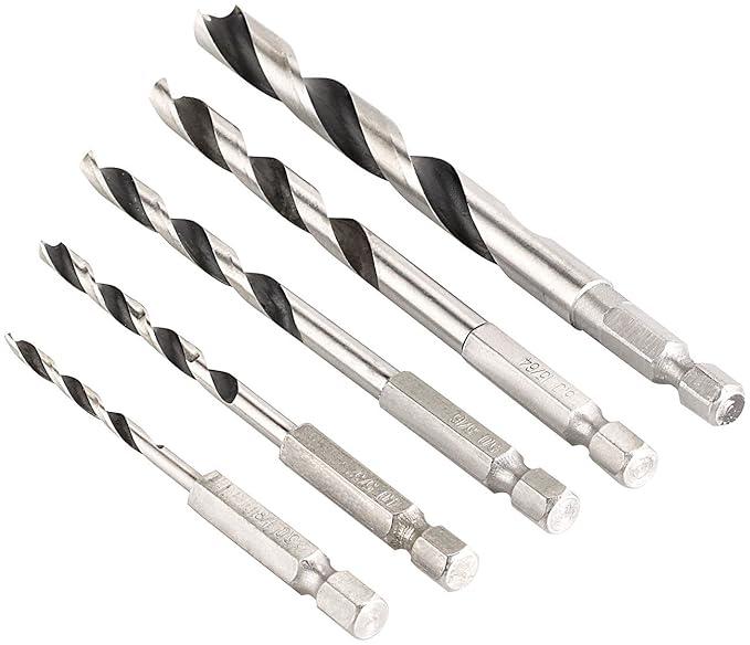

à l'instant sur lidl.fr :
https://reho.st/self/493f40481b4655efe10eb8379afcf5cdd48c5e02.jpg
je doute qu'on puisse réellement percer avec une mèche à bois à l'aide d'une visseuse à chocs  :pt1cable:  :??:

C'est comme dans le béton, avec les chocs ça perce mieux [:briseparpaing]
https://reho.st/self/493f40481b4655 [...] 8c5e02.jpg
il y a des mèches à embouts hexagonaux
https://images-na.ssl-images-amazon.com/images/I/71EJV3SnyuL._SX679_.jpg
n°53279454
Heivce
Habite sur un cimetière indien
Posté le 16-05-2018 à 15:31:34  profilanswer
Le problème vient du princie de fonctionnement d'une visseuse à choc pas vraiment des meches
n°53282333
Posté le 16-05-2018 à 19:20:23  answer
Un peu quand meme: ma premiere reaction etait de comprendre comment la meche tenait dans la visseuse a choc.
Apres, il reste effectivement le probleme du fonctionnement. Faudrait essayer. :o
