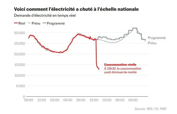

Posté le 28-04-2025 à 14:41:43  profilanswer
Je suis surpris de ne pas voir passer la news comme quoi la moitié de l'Espagne et du Portugal est dans le noir :o
Bon après, il fait jour :o
https://images.bfmtv.com/hzAG2OQFhZCb-rA0rk7BpTo3_MQ=/0x0:768x498/580x0/images/El-Pais-2073108.webp
Message édité par Pzu le 28-04-2025 à 14:45:24

Posté le 28-04-2025 à 14:52:27  profilanswer
Mais c'est la conso ça
Il se passe quoi ??
https://images.bfmtv.com/hzAG2OQFhZ [...] 73108.webp
Cf topic réchauffement climatique et pénurie d'énergie fossile !
n°72800426
franckyvin​vin12
Posté le 28-04-2025 à 15:08:19  profilanswer
Il se passe quoi ??
Black out.
Je suis curieux de voir si la quantité d'électricité solaire en milieu de journée y est pour quelque chose.
