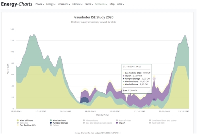

Bien sûr que l’on peut avoir des EnR.
Quand il n’y a pas de vent il suffit d’importer.
Les projections Fraunhofer pour l’Allemagne prévoient d’importer 37 GW le 21 octobre 2045 à 14h00. Bien entendu s’il y a pétole sur l’Allemagne le vent soufflera vigoureusement sur les pays voisins.
37 GW, c’est la moitié de la production consommation française d’aujourd’hui à la pointe de 19h00.
https://rehost.diberie.com/Picture/Get/r/63835
édit : consommation pas production.
Message édité par gurucinta le 12-12-2024 à 17:41:49
on est bien tous d'accord que c est énormément risqué que chq pays se dise "on importera à nos voisins" si il y a aucun voisin qui a les capacités de produire?
La Belgique a commencé à comprendre cela avec sa marche arrière sur l arret prématuré du nuke.
Et comme dit au dessus, la Suède refuse de faire la soupape pour l Allemagne.
il n y a pas vraiment d alternative à une base de production à partir de nucléaire quelque part en Europe si on veut un minimum tenir nos engagements co2.
Alors pour l Allemagne, vouloir importer du nucléaire de leur voisins et en meme temps refuser les crédits UE pour que ces mêmes voisins puissent construire leur nucléaire est vraiment très hypocrite et profondément stupide. L'Allemagne craint elle encore que le nucléaire de ses voisins soit finalement plus compétitif que ses ENRs?
Message édité par Eric B le 12-12-2024 à 18:02:47

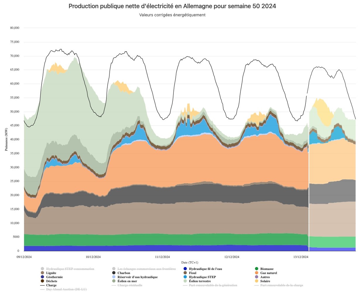

Le max que je vois sur les derniers jours c'est environ 16,5 GW de crête :o
Ya un peu de taf pour arriver à pouvoir amener 30 GW que personne va leur produire :o
Posté le 12-12-2024 à 23:10:56  profilanswer
Ils ont déjà plus que la moitié, ils ont donc fait le plus difficile, c'est donc possible 30GW :o
Bon d'accord, Monaco importe bien 100% de son électricité, on savait déjà que c'était possible ! :o
Message édité par rdlmphotos le 13-12-2024 à 07:24:00

dje33
Posté le 14-12-2024 à 09:13:44  profilanswer
Voici la situation de l'allemagne sans import.
https://x.com/fmbreon/status/1867505214598918628
https://rehost.diberie.com/Picture/Get/f/335273
La ligne noire c'est la charge.
Les couleurs c'est sa production.
Si tous les pays ont le même modèle que l'Allemagne comment fait-on pour importer de l'électricité entre les pays ?
Comment fait-on pour baisser la consommation ?
Usine, hôpitaux, commerce a l'arrêt pendant 3 jours ?
Le samedi cela redémarre, les gens vont bosser le samedi ?
Message édité par dje33 le 14-12-2024 à 09:23:25
La ligne noir c'est la charge.
Si tout les pays ont le même model que l'Allemagne comment fait-on pour importer de l'électricité entre les pays ?
L Allemagne choisit de faire de l import pour réduire ses émissions de co2 et distribuer un peu de ses excédents commerciaux.
Demain les allemands peuvent choisir une autre approche, et on risque de le regretter.
 :lol: super petite vidéo dans les réponses
L'Allemagne a choisi cette approche depuis  20 ans et ils sont pas prêts de changer, Grotesque.
Ils n'ont tout simplement pas les moyens de faire de l'export. Cf. le graphique au dessus où il leur manque presque 20 GW sur certaines journées. Et ça avec du charbon pleine balle.
