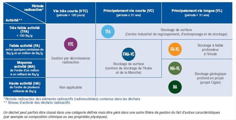

lehman brothers a écrit :
Donc dans le cas de dechets nucleaires, ca ressemblerait a quoi ?
Lesquels ?
https://rehost.diberie.com/Picture/Get/r/92473
https://inventaire.andra.fr/les-mat [...] de-gestion
n°66969524
Quelle est la logique ?
Pour les déchets à vie moins longue :jap:
https://www.asn.fr/l-asn-informe/pu [...] antelement
