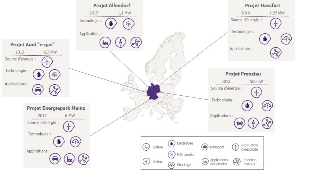

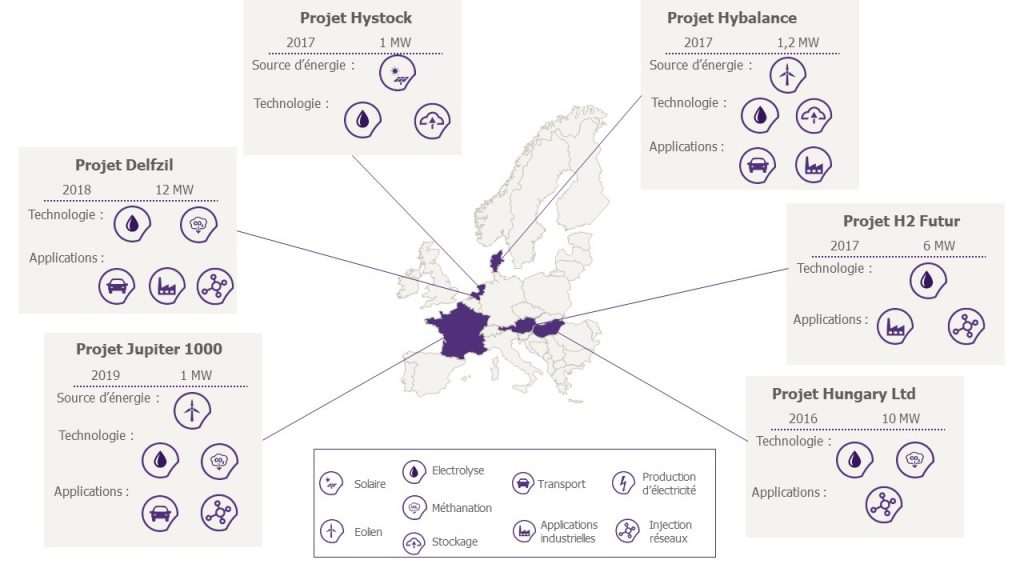

Posté le 16-03-2019 à 08:31:04  profilanswer
SuperSTOL a écrit :
Non, tu as raison, il ne faut pas raconter de bull-shit, dans les deux sens. Mais c'est pour refroidir les ardeurs de ceux qui pensent qu'on peut stocker à ce genre d'échelles avec avec des batteries (cf Elon Musk). Mais le Power-to-Gaz a-t'il fait preuve de son fonctionnement à taille industrielle (>10 MW) ?
12MW la plus grosse en Europe. Et il commence à y avoir quelques projets entre 1 et 10MW d'opérationel.
https://www.energystream-wavestone.com/wp-content/uploads/2018/12/Support-article_PtG_Europe_V1-1024x576.jpg
https://www.energystream-wavestone.com/wp-content/uploads/2018/12/Support-article_PtG_Allemagne_V1-1024x576.jpg
Et on commence à entendre parler de gros projets à 100MW :
En Allemagne ici : https://www.pv-magazine.com/2019/02 [...] n-germany/
Au UK : https://www.greencarcongress.com/20 [...] urion.html
En France : http://news.cision.com/nel-asa/r/n [...] t,c2286835
On est pas encore au point où c'est complètement industrialisable, mais ça a suffit pour que je passe de "Les EnR sont une énorme connerie, on ne peut pas faire tourner le pays à ça" à "Ça peut marcher mais c'est beaucoup plus cher que le nucléaire".
Non on n’en est pas là ; ça fait des années qu’on cherche.
Extraits de tes liens :
1) the two companies will test how electricity from renewable energy can be converted into green hydrogen and green methane via electrolysis.
2) ITM Power announced funding from Innovate UK for a feasibility study to deploy a 100MW Power-to-Gas (P2G) energy storage project
3) Nel ASA  announced today it has entered a framework agreement with H2V PRODUCT, for the design, construction and maintenance of industrial-scale turnkey renewable hydrogen production plants.
Et 100 MW, c'est un peu plus de un pour mille de la puissance appelée en France. Et on ne donne que la puissance (en général quelques MW, soit rien) , on ne sait rien sur la durée, exprimée en GWh.
Tiens toi encore à :"Pour le moment les EnR restent une énorme connerie, on ne peut pas faire tourner le pays à ça."

Merci, mais je connais bien les ordres de grandeurs de la consommation française [:itm]
Et tu cites des articles de projets de démonstrateurs encore sur le papier, forcément que c'est pas encore en marche [:yiipaa:4]
Et l'électrolyse est un procédé connu depuis le 18e siècle et très bien maîtrisé. On l'utilise déjà de manière industrielle pour produire 5% de la production d'hydrogène mondiale, soit l'équivalent de 8 millions de tep, ~90TWh.
On est pas du tout dans une phase de recherche fondamentale.
Si tu prends des données de démonstrateurs existant tu aurais la réponse à tes questions. Par exemple celui d'Audi, de 6MW tourne 1000 heures par an et pourrait monter à 4000 (mais ne le fait pas en raison du tarif de l'électricité).
Et l'électrolyse est un procédé connu depuis le 18e siècle et très bien maîtrisé. On l'utilise déjà de manière industrielle pour produire 5% de la production d'hydrogène mondiale, soit 8 millions de tep.
Excuse-moi, j’avais décroché.
J’ai cité tes liens qui sont des projets ; ça fait des années que l’on nous promet une révolution dans le stockage.
Bien sûr qu’il faut continuer à chercher et à expérimenter. Sans doute que l’on arrivera à stocker plus que des MW et des GWh (il faut les deux, puissance et quantité).
Pour le moment les données, que tu connais, c’est
Puissance appelée en hiver à la pointe > 70 000 MW avec un max 2017 : 94236 MW ; max 2012 : 102098 MW.
Consommation le 31/12/2017 : 1333 GWh.
Stock hydraulique en février en février : moins de 1000 GWh.
Il n’est pas inutile de rappeler que l'on est loin du compte (Audi 6 MW qui tourne 1000 ou 4000 heures, ce n'est qu'une goutte d'eau, en plus empêtrée dans les tarifs)  mais il ne faut pas perdre espoir.
Pour le moment il est imprudent de compter sur les EnR.
Edit : ajout de la citation de Sangel
