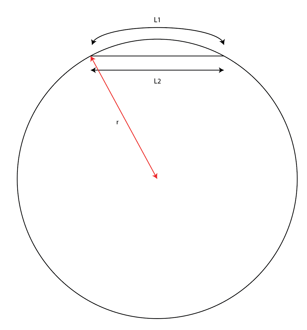

J'ai un problème à résoudre, mais je ne sais pas si j'ai assez de données : en gros, connaitre le rayon d'un cercle, connaissant la longueur d'un arc (L1) et sa projection (L2) :
http://www.myspeedster.ch/~images/uploads/20190313/0565082058a1f29f10ea04d3f4610011/600_Screenshot_2019-03-13_at_10.11.02.png
Ca semble possible de trouver r ?

Posté le 13-03-2019 à 10:39:23  profilanswer
Considère le triangle défini par le centre du cercle et les deux points d'intersection L1/L2. J'appelle theta l'angle correspondant à l'arc L1.
On a:
L2 = 2r.sin(theta/2)
L1 = r.theta
Note qu'on a toujours x>=sin(x) donc L1>=L2 qui est une évidence géométrique.
Deux équations, deux inconnues tu peux résoudre numériquement. Mais pas analytiquement a priori.
Dans la limite theta petit: L2 ~ r.theta les deux équations sont dégénérées, pas de solution. Autrement dit, pour avoir une solution numérique fiable il faut L1 et L2 pas trop proches l'un de l'autre.
L2 ~ r.theta -r.theta^3/24, en combinant avec L1 on a une équation de degré 2 pour theta [correction RandallBoggs]
Exemple numérique avec L1=1.0, L2=0.8, je trouve r=0.442047, theta=2.26221
Message édité par Kalymereau le 13-03-2019 à 11:08:23
Sauf erreur on a:
L1 = r.theta
Yep
Euh non, c'est presque le contraire.
Dans la limite des petits angles θ, c'est là qu'on peut balancer une solution approchée de la valeur de θ, en faisant le rapport des deux équations et en faisant un développement limité à l'ordre 3 du sin, ce qui conduit à une solution polynomiale de degré 2, pour avoir la solution en θ à l'ordre principal. Le rayon s'en déduit ensuite.
Message édité par RandallBoggs le 13-03-2019 à 10:55:45

Posté le 13-03-2019 à 11:05:22  profilanswer
