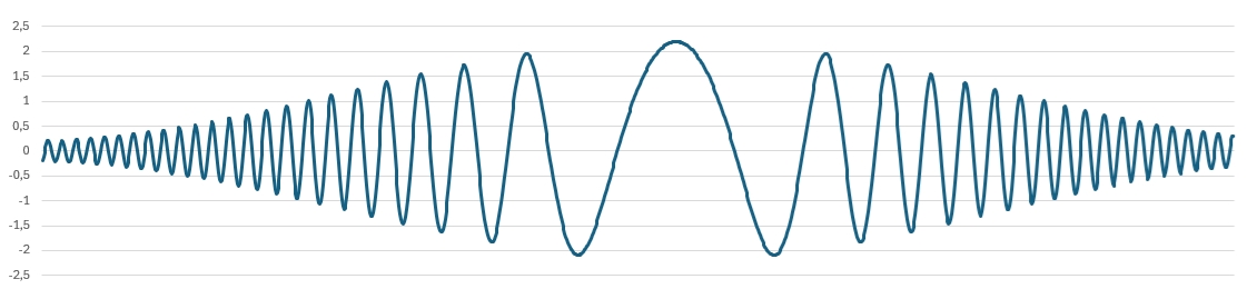

Aujourd'hui, question périodique :)
Je cherche à dessiner ca le plus facilement possible (le but, c'est de faire de la génération procédurale, donc il faut que le code soit efficace)
https://rehost.diberie.com/Picture/Get/f/278280
Pour l'instant, ma fonction est du style
=SIN(SIN((x+Offset)/F1)*F2+x) -> pour la variation en fréquence
*(  1+e-COS( (x+Offset)/F1  )  ) -> pour la variation en intensité
Avec :
F1 et F2 2 facteurs proches. S'ils sont égaux, ca fait un replat prononcé, donc là, j'ai F1=50 et F2=45
e c'est l'intensité minimale
et Offset entre 0 et 2pi pour placer la bosse au bon endroit (ici, 3/2 pi pour centrer le maximum sur la bosse)
Mais vu la forme de la courbe, j'ai tendance à me dire qu'on peut faire plus simple en faisant varier fréquence et intensité d'un coup
Et la deuxième question :
est-ce qu'il y aurait des fonctions périodiques pas trop dégueulasses (en évitant de faire des modules et des valeurs absolues qui renvoient des machins tout carrés) qui permettent de faire des machins périodiques dont les dérivées sont raisonnablement continues, et pas trop chères à calculer ?
(après recherche, un sin demande jusqu'à une centaine de cycles de cpu)

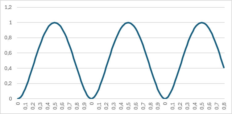

J'aurais du préciser "qui bouge" :D
TZDZ a écrit :
Bah tu peux construire ce que tu veux en définissant ta fonction sur la période voulue en t'assurant toi même de la continuité.
Mhhh,
oui, je me suis dis qu'en prenant un petit bout de polynome et en le raboutant à la truelle, ca devrait le faire.
Hop, ca donne :
X=mod(x;1)
F(x)=X² * (X-1)² * 16
C'est de période 1 (du coup, c'est pas un module, c'est juste la partie décimale)
Ca varie entre 0 et 1, la dérivée seconde est continue, ya pas un replat dégueulasse au milieu, et c'est même symétrique sur l'axe vertical. ( f(x) = f(-x) ). Ce qui est quand même pratique
Par contre, c'est pas symétrique dans l'axe vertical, du coup, il y a une bosse ronde et une un peu plus pointue ... Et en fait, c'est pratique
Et pour ne rien gâcher, c'est super simple à calculer.
Je crois que j'ai trouvé ma fonction magique !! :)
https://rehost.diberie.com/Picture/Get/f/278454
(et au cas où c'est pas déjà pris, je claim la découverte, et je l'appelle fonction de Peuwi :D)
edit : j'avions mal écrit la formule
Message édité par Peuwi le 27-05-2024 à 09:37:54

Tu peux construire ta fonction sur un quart de période, et déduire le reste par symétries.

Au final, le fait que cette fonction n'ait pas sa dérivée seconde nulle à précisément 0.25 et 0.75, et du coup que sa dérivée en 0.25 et 0.75 ne soient pas de jolis nombres entiers genre "3" pose quand même quelques soucis quand on commence à l'utiliser
Du coup, faire 2 symétries semble un peu compliqué, mais avec une seule, j'obtient une fonction un poil plus propre avec
X=abs(mod(x;1)-0.5)
F(x)=X² * (3-4X) * 4
Bon, c'est quand même plus coûteux à calculer
(sinon, on a (4X+1)(2X-1)² pour avoir la version décalée de 0.5)
Message édité par Peuwi le 27-05-2024 à 10:53:58

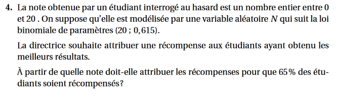

Petite question concernant une question du sujet 2 du bac de maths tombé jeudi dernier.
Q4 de l'exercice 1: https://www.apmep.fr/IMG/pdf/Me_tro [...] 4_VTFK.pdf
https://rehost.diberie.com/Picture/Get/f/295552
Pour moi, la question est très mal construite. En effet, je ne comprends pas le choix d'une loi binomiale B(20 ; 0,615) pour la v.a. N qui modélise le caractère aléatoire d'une note comprise entre 0 et 20 attribuée à un élève tiré au hasard.
On explique aux élèves qu'une loi binomiale B(n;p) modélise le nombre de succès (de proba p) dans une succession de n épreuves indépendantes d'un schéma de Bernoulli. Bref, le nombre de succès dans un tirage avec remise.
Or je ne vois pas en quoi la note d'un élève peut être modélisée par un tirage avec remise.  :??: Au mieux on devrait avoir une loi discrète non uniforme avec une proba pour chaque valeur de la v.a. N.
Et la formulation de la question parle ensuite de probabilité "des élèves" alors que N est la v.a. modélisant la note d'"un élève" (et donc la proba qu'il ait 0, 1, 2 etc). Un peu étrange...
NOTE: la réponse à la question est de trouver k entre 0 et 20 tel que P(X>=k)>=0,65. (la résolution se fait par exploration à la calculatrice)

Tu peux voir la note entre 0 et 20 comme étant obtenue à l'issue d'une épreuve composée de 20 questions indépendantes notées chacune sur 1 point avec proba p de répondre juste à chaque fois.
Certes mais bon, c'est quand même bien tiré par les cheveux, d'autant plus que rien n'indique dans l'énoncé que l'examen est composé de 20 questions à 1 point.
On sent que le rédacteur a forcé pour caser sa binomiale alors que la modélisation par celle loi n'est pas du tout naturelle dans ce contexte...

Je pense que tu te prends un peu trop la tête au lieu d'avoir des valeurs données dans un tableau ça teste juste si les élèves savent utiliser la bonne fonction de la calculette.

Tu raisonnes comme quelqu'un qui a suffisamment de recul et de connaissances pour savoir si le choix qui a été fait est pertinent.
C'est pas le cas d'un élève de terminale, et c'est encore moins ce qu'on lui demande, on veut juste savoir s'il sait répondre à la question, pas émettre une critique constructive dessus :o

Oui, enfin perso je suis 100% d'accord avec grozibouille, ça m'a choqué cette loi binomiale sortie de nulle part, ça a choqué mes collègues et ça a choqué qqs un de mes élèves.
Ils essaient de faire rentrer une loi binomiale dans un exo qui n'avait rien à faire avec ça, c'est typiquement exo mal construit qui veut tout tester et le fait mal.
Sans compter que l'énoncé est merdique et n'admet pas de réponse. On aurait dû écrire :
" determiner la plus grande note à partir laquelle on peut recompenser les eleves pour QU'AU MOINS 65% soient récompensés"
Enfin cette loi binomiale se télescope avec les somme et moyenne d'échantillon, et ça à contribué a perdre des élèves (dans le paquet que j'ai corrigé qui est faible).
Comment reprocher à un candidats son manque de recul quand on voit ça...quand on prend les gosse pour des cons avec des énoncés de merde, il ne faut pas s'attendre a des résultats brillants.
Une vraie purge sur les 35 copies pour ces questions !
Les candidats ont mélangé pour bcp la v.a N (la note d'un élève) et S (la somme des 10 notes de même loi que N), du coup E(S) et V(S) ne sont pas multipliées par 10.
Et ensuite, pour la moyenne M, ils ne sont pas passés par S/10 mais directement par N, car en fait M et N ont les mêmes moments...
Bref, la loi binomiale était très mal proposée dans cette exo.  :sweat:

Même opinion sur cette idée complètement capillotractée (ouais, ouais, somme de 20 v.a. de Bernoulli indep de paramètres p = 0,615...) de modéliser des notes sur 20 avec une loi binomiale et même constat sur mes 34 copies où plus de la moitié ont donné E(N) et V(N) au lieu de celles de S.
En plus, tout ça sur 0,5 pt (du coup, je donne quand même 0,25 pt).
Et la question bidon sur les 65 % des meilleurs récompensés...
J'ai relu l'énoncé pour voir si les arrondis étaient à 0,01.
Comment a t'on pu laisser passer une telle question ???

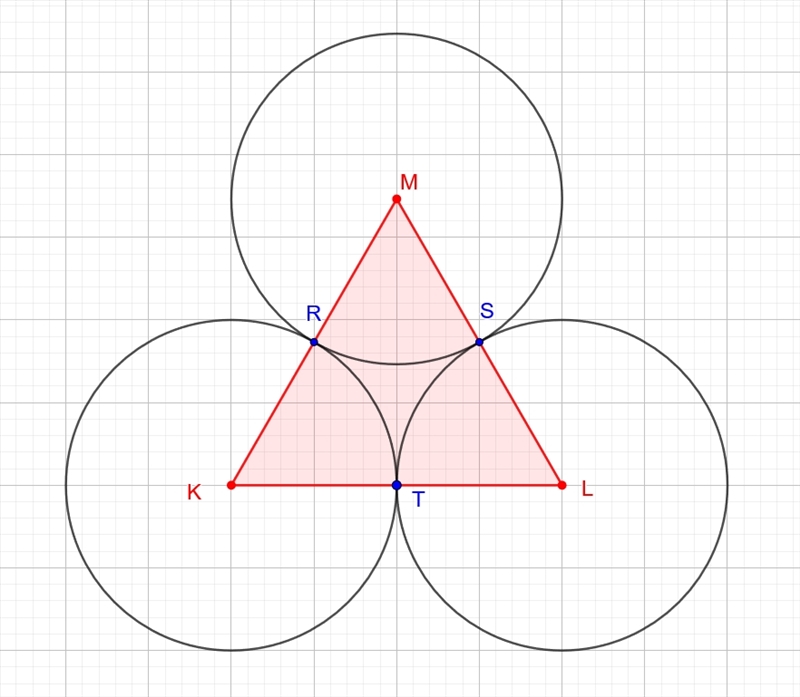

Je cherche à trouver les équations paramétriques de la courbe RST en forme de triangle. C'est pour lui mettre des hachures sous GeoGebra ensuite. C'est pour un exo de 4eme (calcul d'aire). :o
Les cercles tangents ont tous un rayon 1 et donc le triangle équilatéral KLM a 2 de côté.
https://rehost.diberie.com/Picture/Get/r/298596

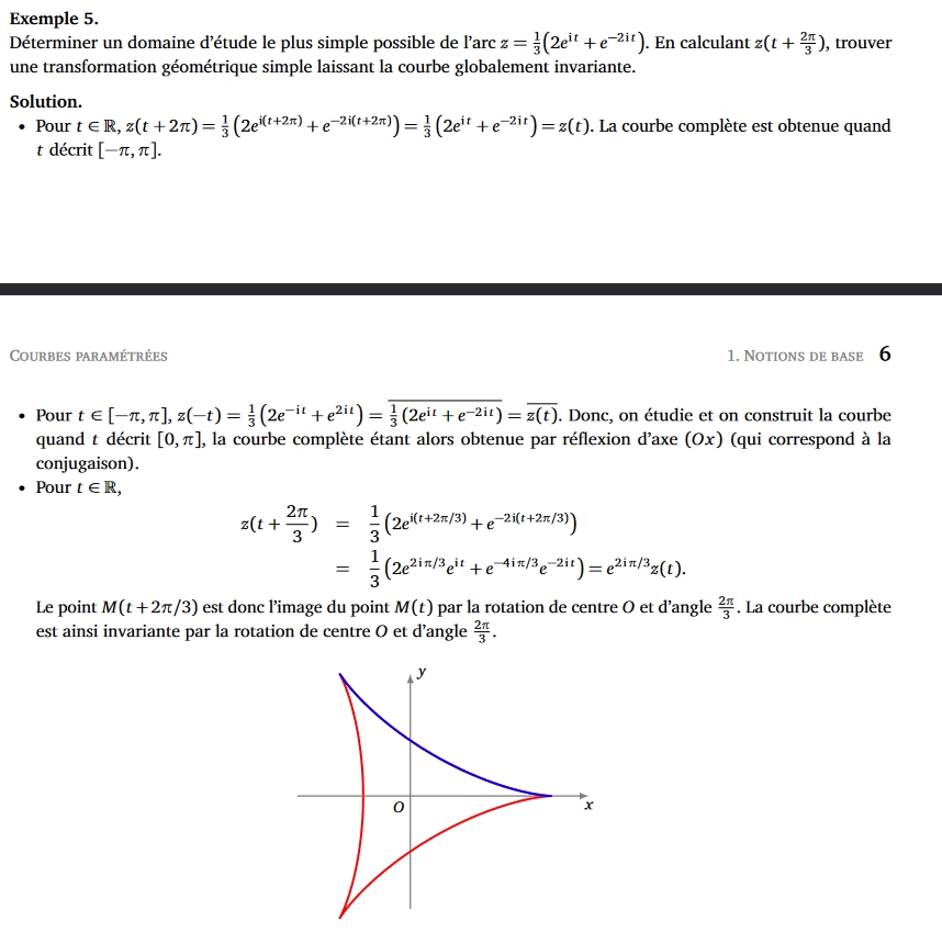

Sur un site de maths, un exo donnait l'arc z(t) sous forme d'expo complexe où les coordonnées d'un point M(t) de l'arc sont la partie réelle x(t) et imaginaire y(t) de z(t).
Ca ressemble à ce que je veux donc ça doit être faisable sans découper l'arc en 3 parties selon les valeurs du paramètre t.  :D
https://rehost.diberie.com/Picture/Get/r/298598
Je crois que je n'aurais pas mon bac si je devais le repasser :(
Je me suis amusé à refaire l'exercice, et je tombe sur 64.9% des étudiants qui ont 12 ou plus.
A partir de là, je me mets à bugger totalement, entre le doute que l'enfoiré qui a conçu cet exercice espère que je donne la note où l'on a précisément 65% (ni plus ni moins), soit donc grosso-modo 12, ou s'il faut absolument la plus petite telle que l'on ait rigoureusement à minima 65%, auquel cas c'est 11.
Je pette un câble au cours de l'épreuve, j'aggraphe ma copie sur la tête du surveillant, et je fini par brûler l'école.
Il aurait pas pu choisir 0.616 cette crevure, pour qu'on n'ait pas à se poser la question ?
Foutu sadique !
