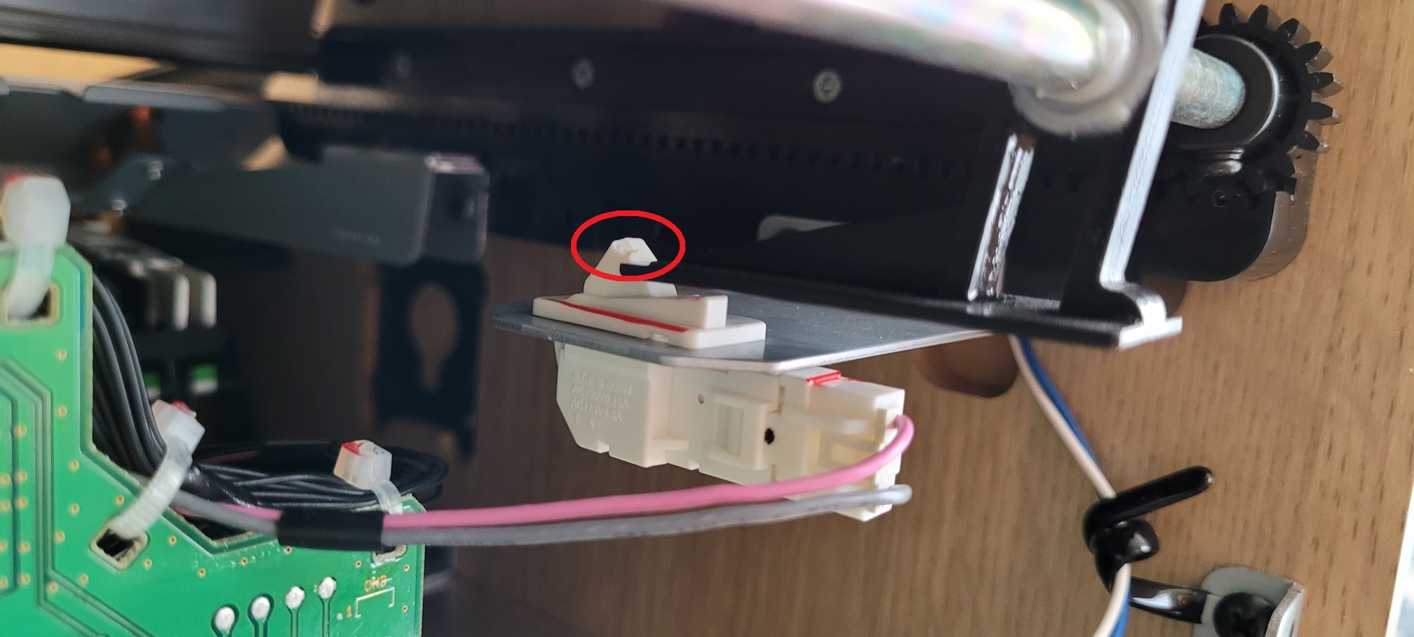

Le meuble doit se démonter. Le faire et regarder ce qui bloque, réparer et remonter.

Faut que je me motive à le démonter oui, c'est dans doute pas très compliqué de voir ce qui merde.ça vous paraît faisable ?

Bon j'ai ouvert, c'est un interrupteur qui doit avoir une forme particulière, avec un ergot et l'ergot est cassé. J'ai pris des photos je vais contacter le sav Roland France pour acheter la pièce ça doit pas coûter bien cher
https://rehost.diberie.com/Picture/Get/r/221537

Par contre en cherchant ce que me donnait le sav, à savoir push switch 5100051117 sur google, ça renvoie UN résultat sur google: une doc technique du HP704 qui utilise le même interrupteur.
De là on tombe sur la référence SDKNA20700 et les problèmes commencent: j'espérais réparer pour pas trop cher, et c'est bien plus surprenant que prévu puisque la pièce est un interrupteur...de porte de frigo.
J'ai trouvé un site en france qui vend la pièce à 2,91€...+20€ de port.
Aliexpress est à 1,75€+1.57€ de port. Coup de folie, je prends la livraison 2 jours plus rapides et j'en commande deux d'un coup (on sait jamais, si jamais j'ai pas de bol ou que je merde), je m'en sors pour 6,93€
https://fr.aliexpress.com/item/1005005655636745.html
 [:rainbow_dash:1]

 [:larrygolo:9] Le piano-frigo... Si ça match c'est top.
