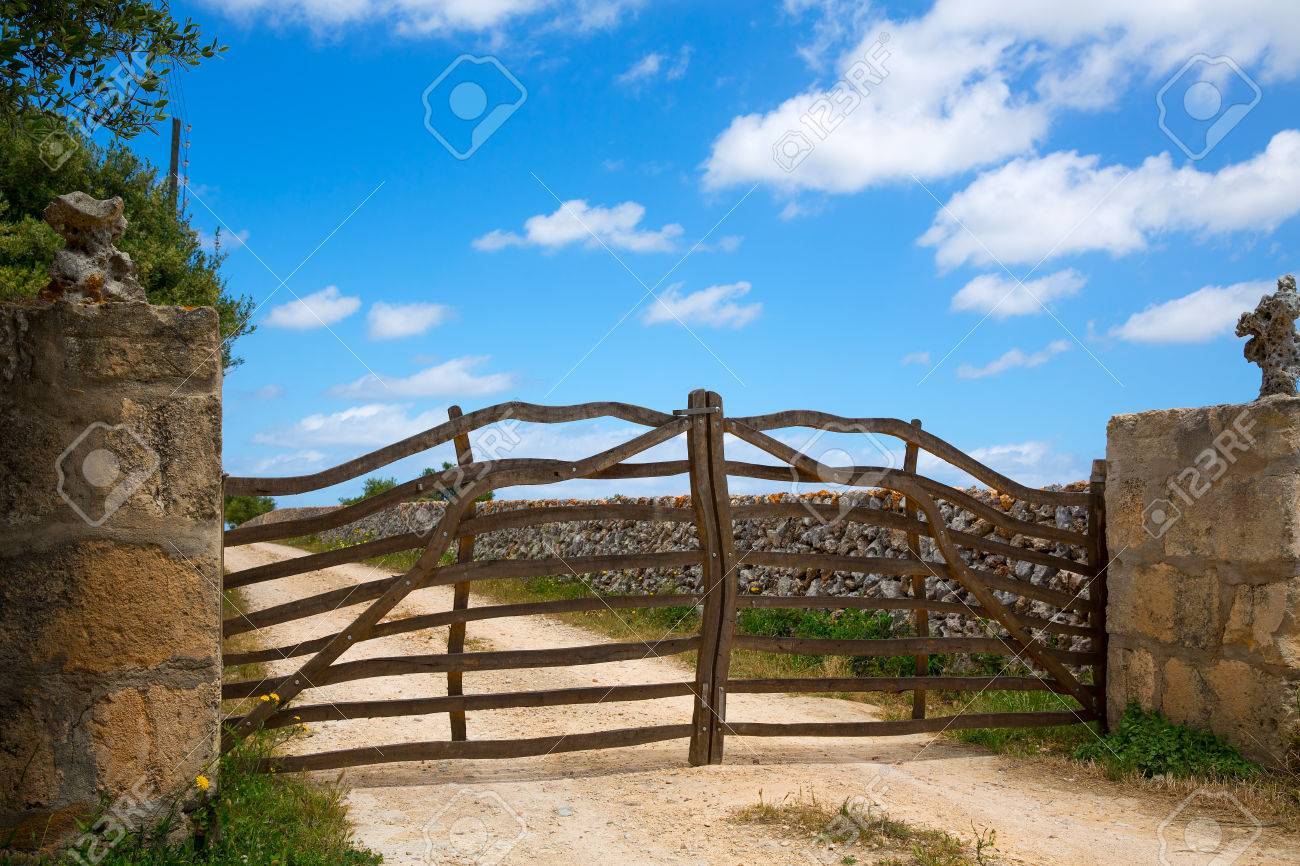

shadow lord a écrit :
Ha oui, j'ai oublié de dire que "pas d'autoclave" :D
Sinon Douglas, c'est une bonne idée en effet :jap:
Le chêne aussi mais c'est plus cher. Ou alors il faut que je prenne un peu plus de temps que prévu pour partir des planches qui sont chez mes parents. Je voulais faire un truc rapide...  [:befree]
Pour le châtaigner j'en ai acheté une dizaine de piquets pour faire des marches la semaine dernière, mais mon fournisseur n'a rien d'autre que ces piquets à moitié tordu. Je ne me vois pas faire un portillon en piquet :o
Et il n'a pas de robinier non plus :( Mais il me semble que c'est difficile de trouver des planches ou planchettes en robinier car souvent tordu...
Je note pour la protection du bois de bout :jap:
https://previews.123rf.com/images/tonobalaguer/tonobalaguer1311/tonobalaguer131100404/23743792-minorque-traditionnelle-olivier-porte-en-bois-de-la-cl%C3%B4ture-dans-les-%C3%AEles-bal%C3%A9ares.jpg
