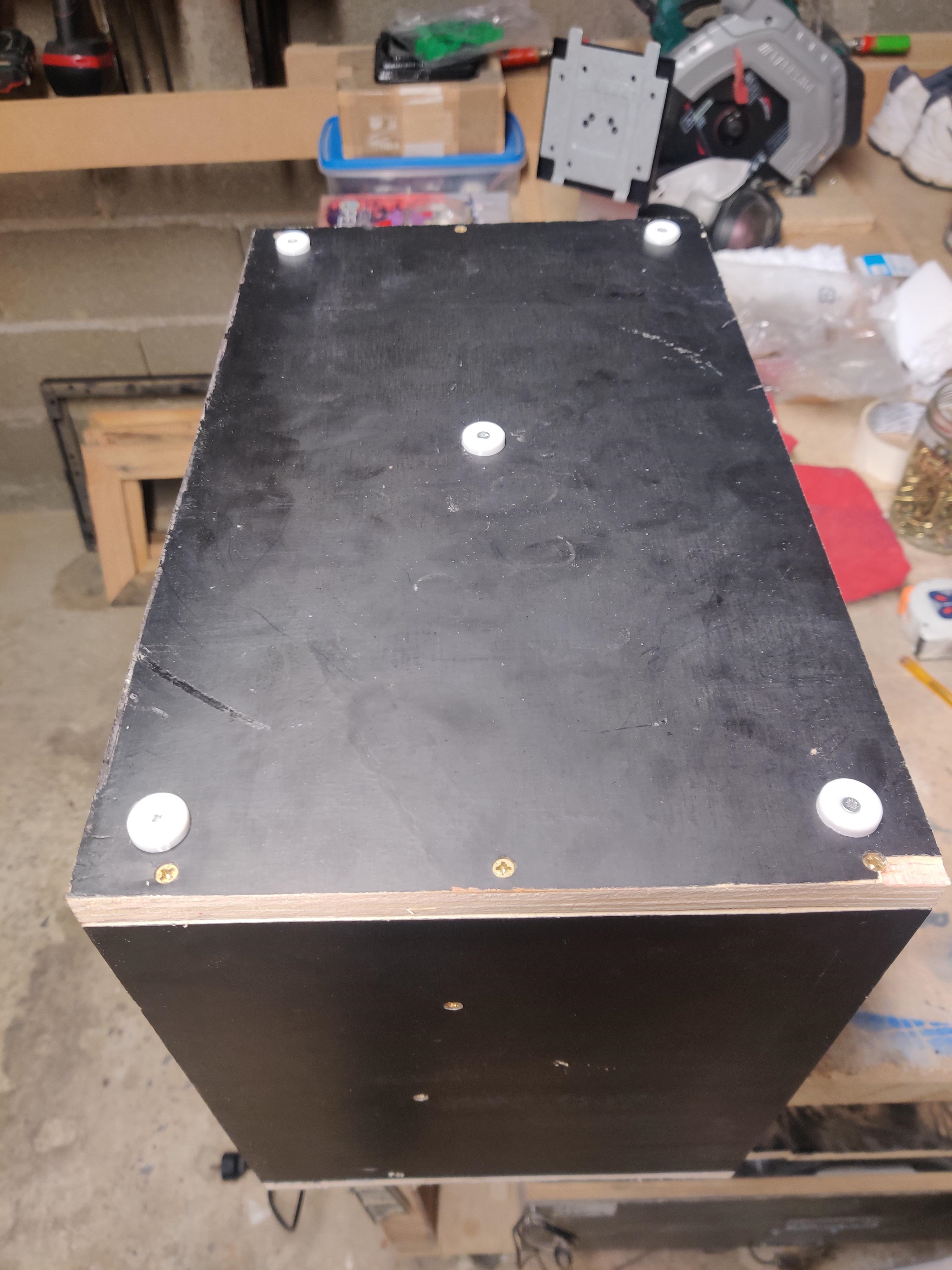

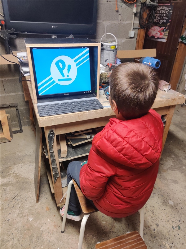

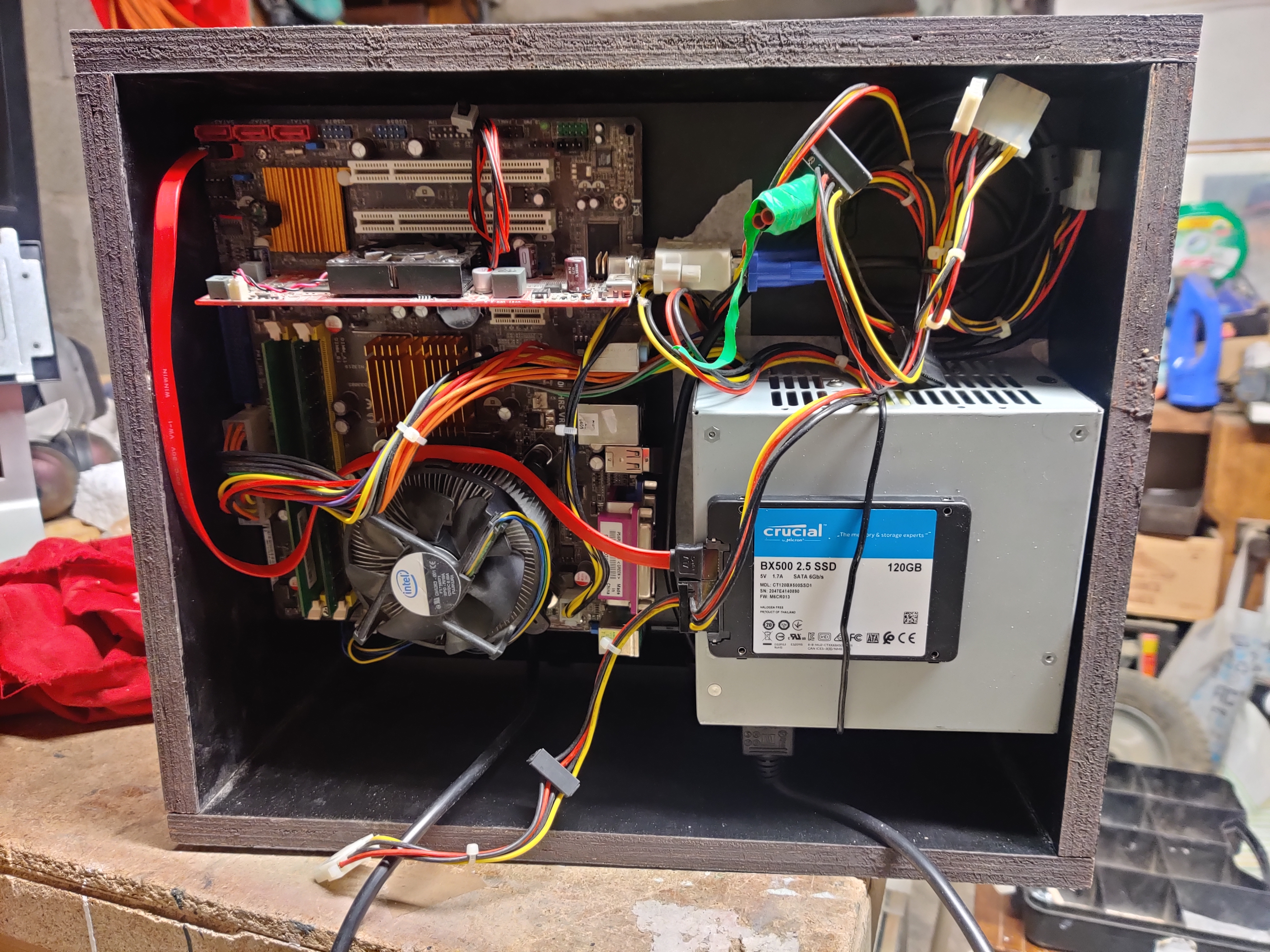

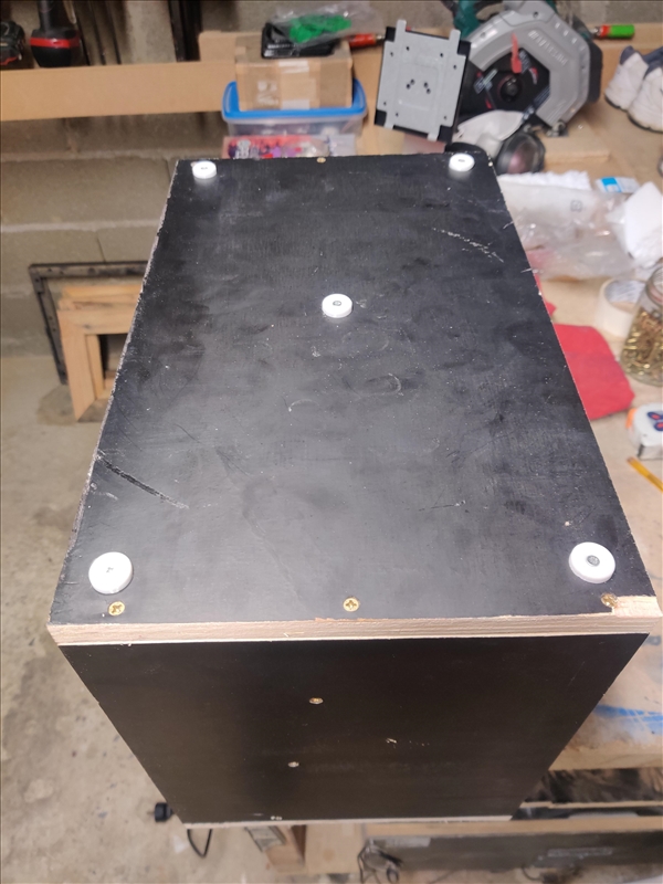

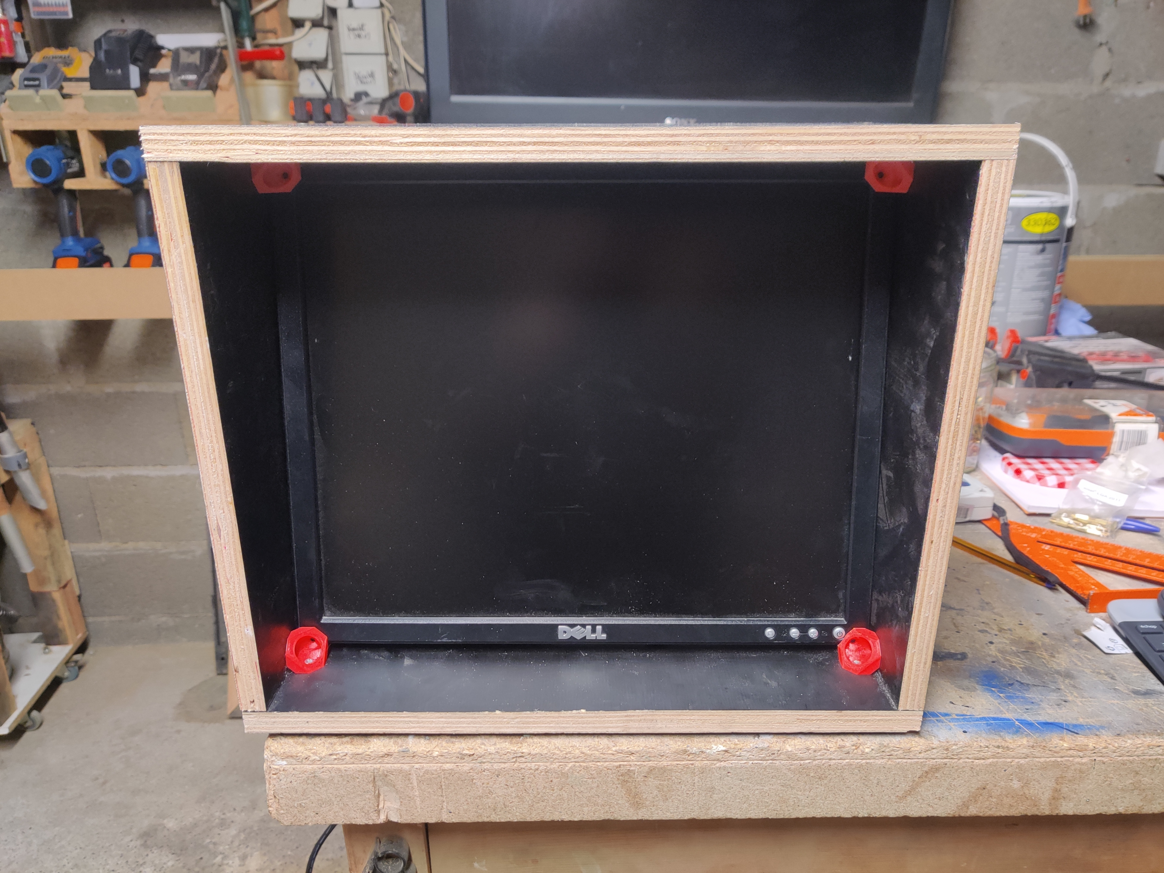

#IAMAMAKER  à l'arrache.
Je lurke pas mal, mais je poste peu.
Donc pour une fois, je partage.
Quand je dis que je fais au grès du vent !
[url=https://forum.hardware.fr/forum2.php?config=hfr.inc&cat=13&subcat=434&post=110935&page=1432&p=1&sondage=0&owntopic=1&trash=0&trash_post=0&print=0&numreponse=0&quote_only=0&new=0&nojs=0#t73708348]Arank'thnar : Projet "Bricolage bois père-fils autour d'un vieux PC et d'une envie de borne d'arcade"[/url]
Contexte
Dimanche 15h :
"Papa on peut bricoler un truc tous les 2?"
"Ça te dit de réparer ton premier ordi et d'en faire une borne d'arcade?"
"Oh oui Papa"
Matière d’œuvre
- Un vieux PC à base de Q8400, 3gb de RAM, CG ATI 3450 ou équivalent, SSD 120gb et alimentation qui fait le job
- Du contreplaqué filmé (merci Olivier Verdier)
- Des vis
- Des pièces en impression 3D qui trainaient
Outillage utilisé ET PROTECTIONS INDISPENSABLES ASSOCIÉES
- scie à main
- stylo, équerre de traçage, mêtre
- visseuse-perceuse
- équerres de positionnement et de clampage, des serre-joints
Étapes et choix
Temps
- 2h.
Coût
- négligeable
Difficultés rencontrées
- aucune si ce n'est de tout faire à l'impro.
Bilan
Et hop bricolage à l'arrache !
Tout à l'impro, autour de l'écran 17" qui trainait.
Pour le PC, je l'avais testé à l'arrache le matin. Donc petite tricherie. J'ai fait remonter le PC à mon fils, lui faisant croire que c'est lui qui a tout réparé.
Il était aux anges ! Super fier.
Bricolage bois tous les 2. Il était super content.
J'ai utilisé du contreplaqué filmé que j'achète par planche de 2.5m x 25cm. J'en ai des tonnes pour ce type de bricolage à l'instinct.
Quelques pièces d'impression 3D en stock (les petits pieds et les espèces d'équerre de coin).
La fixation de l'alimentation a été bâclée parce que le bonhomme ne tenait plus en place. Il voulait voir démarrer la bête.
Je reprendrai ça. Et je rajouterai des finitions un peu plus propres. comme des coins style "flight case" imprimés en 3D.
Je remplacerai le linux (distri jolie pour impressionner mon fils) par une RetroPie ou équivalent.
Plus qu'à trouver 2 stocks d'arcade usb !
https://rehost.diberie.com/Picture/Get/r/441159
https://rehost.diberie.com/Picture/Get/r/441160
https://rehost.diberie.com/Picture/Get/r/441161
https://rehost.diberie.com/Picture/Get/r/441162
Il y aura une phase 2. Avec un capot sur charnière à l'avant avec le clavier ou le stick d'arcade, peut-être un capot pour la face arrière, la reprise des finitions et des fixations et le changement d'OS.
Et il manque du son !

Très chouette.
Plus qu'une borne d'arcade il s'agit surtout de fabriquer des souvenirs pour toi et surtout pour lui.
Les souvenirs d'enfance, surtout ceux entre 5 et 10ans sont les plus impérissables car ils se situent entre le flou de l'enfance et ceux plus précis du tout début de l'adolescence, se mêlant souvent avec les vieilles photos et les histoires qu'on a pu s'entendre racontées par ses parents.

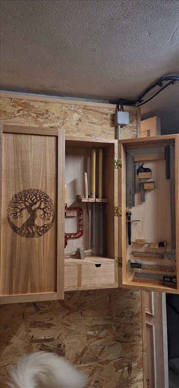

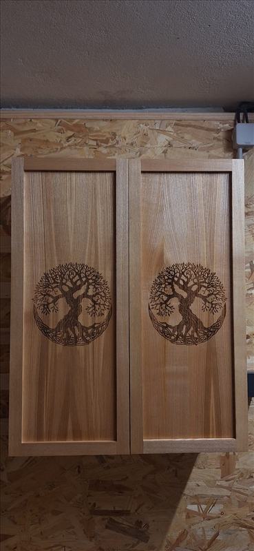

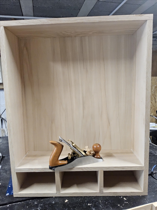

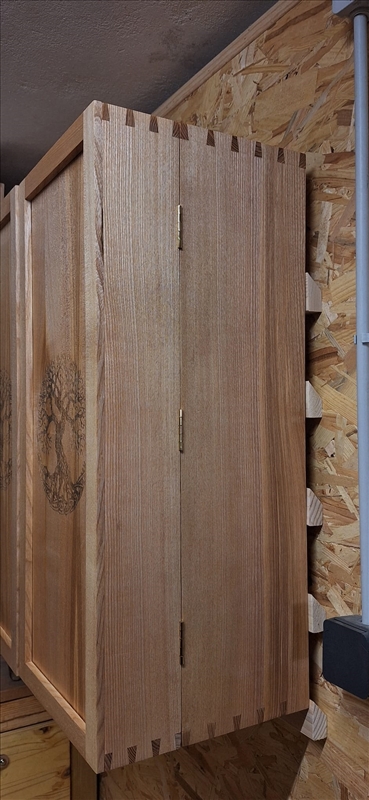

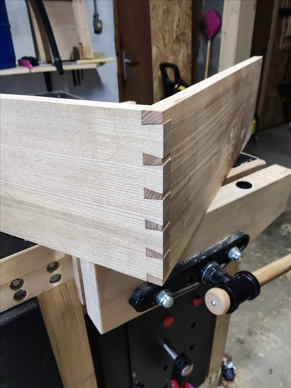

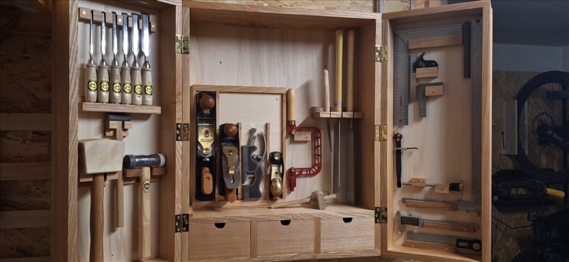

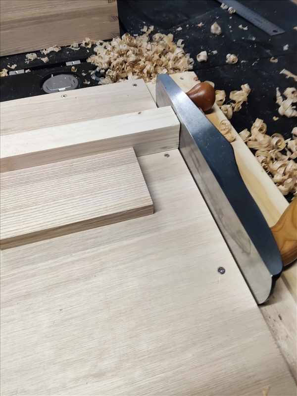

#IAMAMAKER
Nom du projet
Armoire de rangement de mes outils à bois
Contexte
Tout boiseu qui se respecte, se doit d'avoir son armoire a outils stylée, du moins si j'en crois l'arrière plan des youtubeurs sur le sujet  :o
L'occasion aussi d'une réalisation principalement avec des outils manuels et de faire mes 1ere queues d'aronde.
https://rehost.diberie.com/Picture/Get/r/442038
https://rehost.diberie.com/Picture/Get/r/442039
https://rehost.diberie.com/Picture/Get/r/442043
https://rehost.diberie.com/Picture/Get/r/442041
https://rehost.diberie.com/Picture/Get/r/442042
https://rehost.diberie.com/Picture/Get/r/442047
https://rehost.diberie.com/Picture/Get/r/442048
Matière d’œuvre
- Frêne
- CP pour les fonds
- Quincaillerie laiton
- Danish oil pour la finition
Outillage utilisé
- Scie sous table et raboteuse pour le débit
- Ciseaux a bois
- Rabots paume, 4 1/2 et 62
- Scies ryoba et dozuki
- Ponceuse
- Le gravage a été réalisé avec une association qui met à disposition laser et cnc contre une modeste contribution
Étapes et choix
Temps
Pffff, au moins 100h, les queues d'aronde m’ont pris un temps infini. 44 au total, et j'ai du faire la 1ere ́en 2h sans compter les essais :D
Coût
1 plateau de frêne a 70€
~50€ de quincaillerie
~30€ de CP, huile, colle, ...
Dimension
75cm hauteur, 60cm largeur, caisson 20cm profondeur, porte 10cm profondeur
Bilan
Content de voir cette armoire quand je rentre dans l'atelier, cela a été un bon moment d'apprentissage et de pratique. Une pointe de stress un matin quand l'une des traverses a travaillé sur une porte, mais globalement satisfait des détails
Confirmation aussi que j'ai un cerveau qui a du mal avec la modélisation dans l'espace, voici un florilège de mes essais de queues d'aronde et de mes erreurs de traçage :o
https://rehost.diberie.com/Picture/Get/t/442044 https://rehost.diberie.com/Picture/Get/t/442045 https://rehost.diberie.com/Picture/Get/t/442046

J'adore les essais :D :D
Elle est magnifique cette armoire ! Me voila jaloux :o Mais j'aurais rien à y mettre dedans :whistle:

félicitation, c'est du bel ouvrage.
Tu as fait les queues d'aronde à la pogne (et au ciseau) ou tu as utilisé une fraise spéciale ?
Sinon juste un petit détail : tu aurais pu te démerder pour que quand ton meuble est fermé que les queues d'aronde aient un espacement régulier, pour qu'on ne voit que le trait de séparation de la partie mobile mais que les queues d'aronde soient régulièrement espacées :o (je ne sais pas si c'est très compréhensible...)

Oui, trusquin, ciseau, scie, maillet. Méthode Paul Sellers. Le plus difficile étant les ajustements. Surtout pas trop, et juste pas assez pour que ca rentre en force.
C'était une idée effectivement
