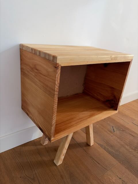

Je voulais faire un cadeau original pour un anniversaire, ce sera une table de nuit 100% récup. J'ai pas mal de palettes désossées et je suis un peu hypé par ce qu'arrive à faire ce gars :
https://www.youtube.com/channel/UCD [...] AnoW6eAQMA
Je suis humblement débutant avec deux mains gauches, mais je me dis que je vais tenter ...
Pas de plan dessiné, tout se fait à l'arrache au feeling au talent  [:kewyn:2]
Je n'ai pas pris de photo mais je fais un caisson avec des panneaux de pin de récup, rien de foufou là dessus. Le fond est en medium mais sera peint/décoré par la personne destinataire du meuble pour s'accorder au mieux avec la pièce donc je laisse brut.
De même, la personne n'aime pas les tiroirs et veut un simple caisson, je respecte donc, ça sera un simple caisson :)

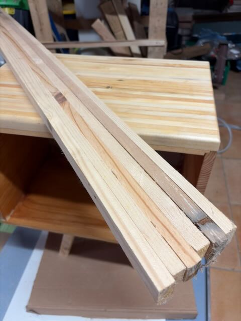

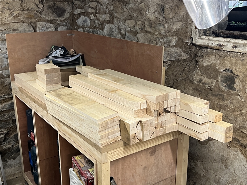

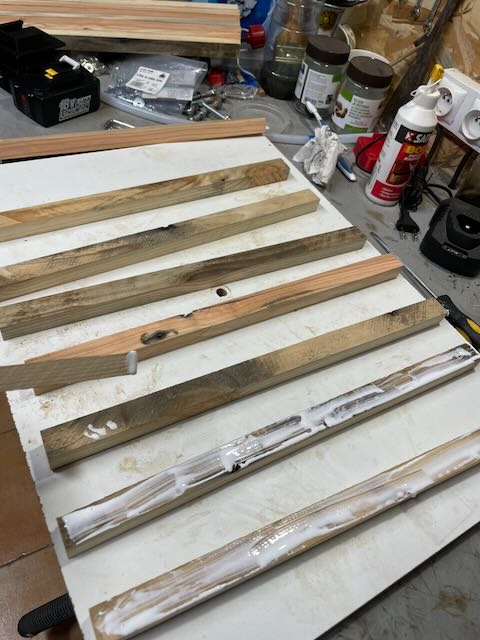

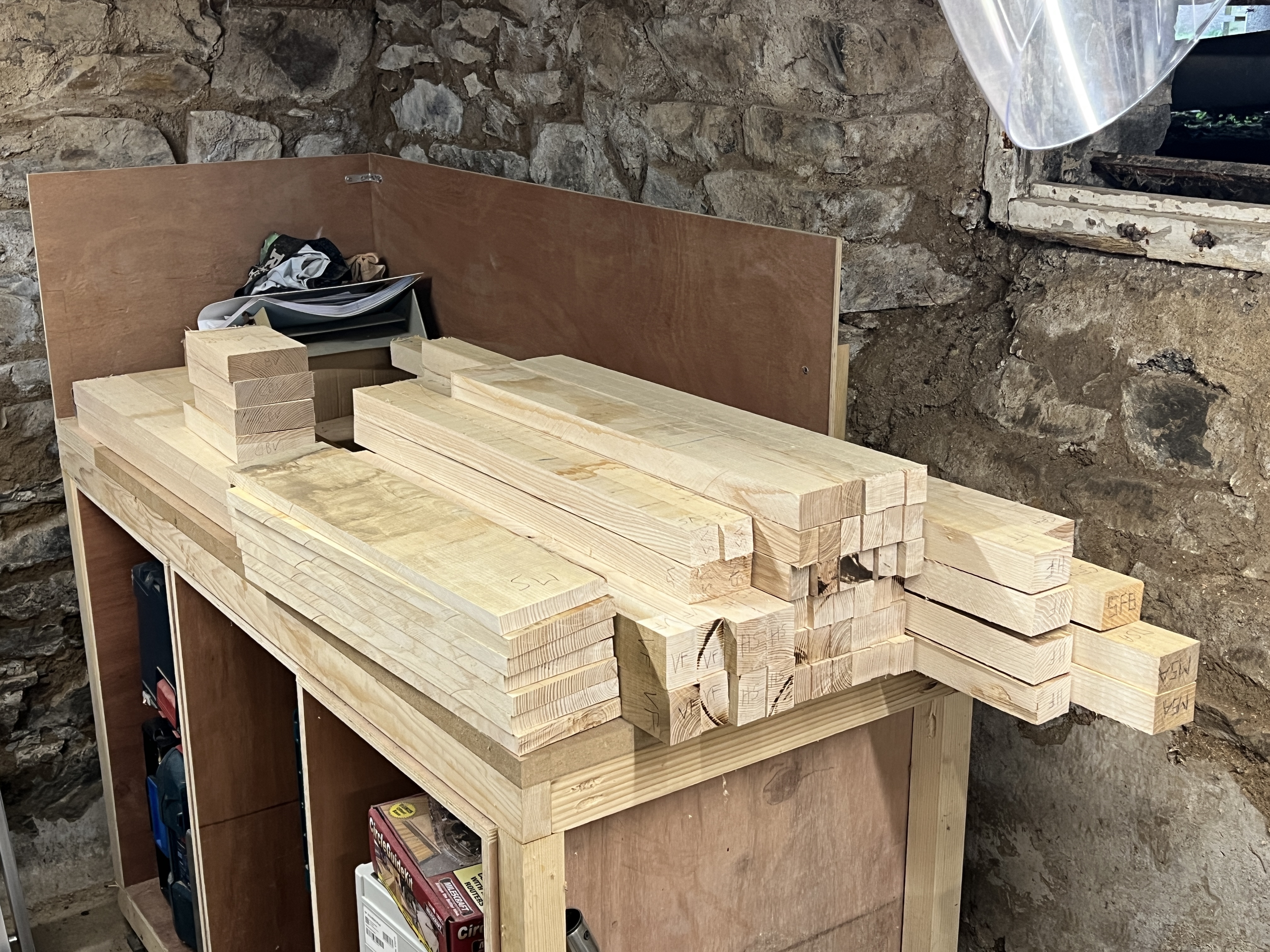

Le gros morceau pour moi sera le plateau du dessus que je veux faire en mille feuilles de palette.

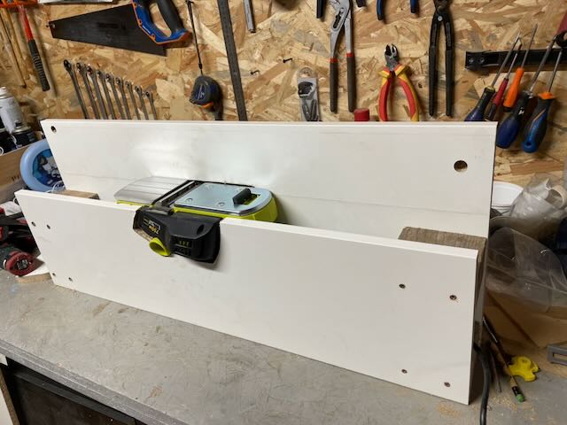

Je me suis fabriqué une dégau du pauvre avec un rabot retourné, ça marche pas mal. (en construction ici)
https://img.super-h.fr/images/2025/10/11/bd2377517cd48b05193e050df34ba4b4.jpeg

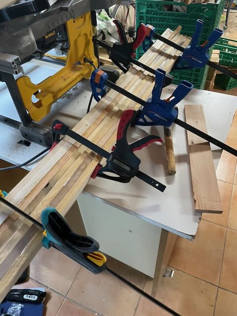

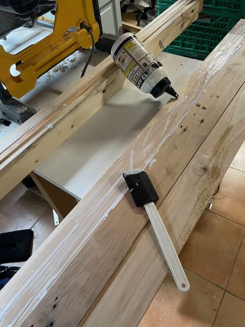

Une fois mes planches rabotées je les colle ensemble par paquets de 6-7 (pour rester dans la largeur de ma "dégau", puis petit passage pour égaliser le bloc..
https://img.super-h.fr/images/2025/10/11/c26e2f2245ee93f43f6019f37420a405.jpeg
https://img.super-h.fr/images/2025/10/11/2ed47dc127d4aa5948b4ddad32d0926f.jpeg
https://img.super-h.fr/images/2025/10/11/d9ebb672322c16d2fb35036cdb65e2cf.jpeg
https://img.super-h.fr/images/2025/10/11/3318fc5e50ebcd1d405602e594e996a7.jpeg

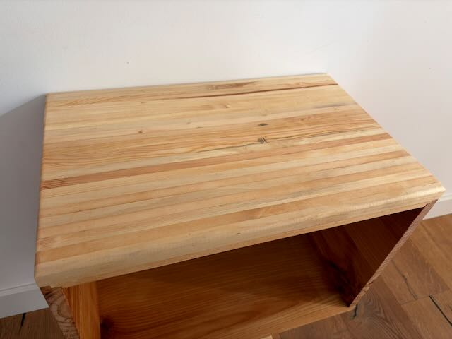

Ensuite ça me fait un plateau en collant les blocs, pas de photo non plus mais je me suis fait un traineau pour défonceuse avec une fraise à surfacer. Dans ce style : https://www.fraisertools.com/fr/com [...] defonceuse
Un peu de pâte à bois, ponçage etc ...

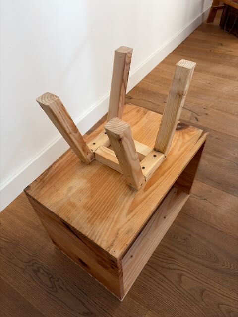

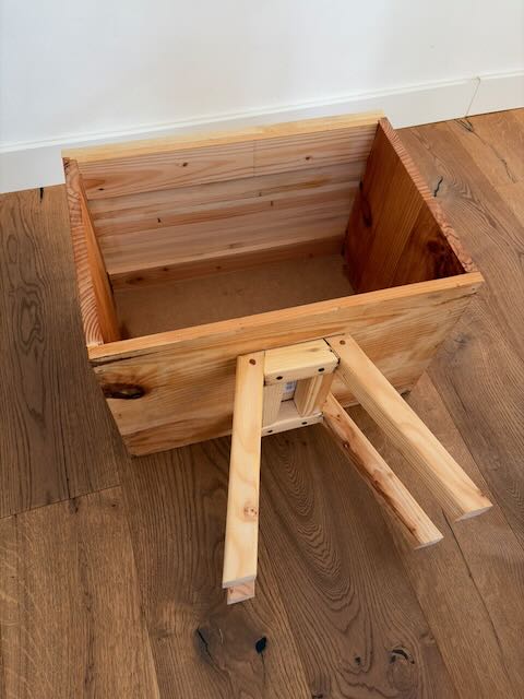

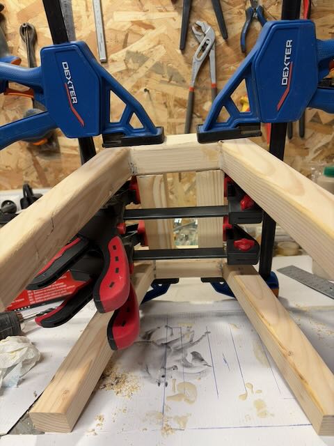

Pour le dessous j'essaie de faire des pieds avec des pseudo tenons, c'est moche et mal ajusté mais ça fera le taf :o
https://img.super-h.fr/images/2025/10/11/8cd28227d9d668acd9e976a917afb7cc.jpeg

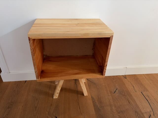

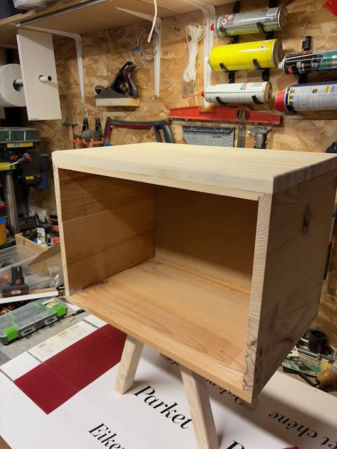

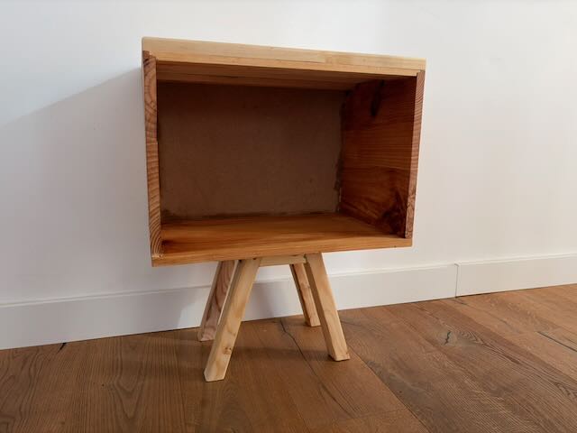

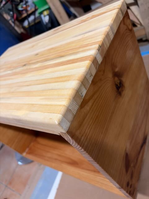

On se retrouve avec un truc sympa :
https://img.super-h.fr/images/2025/10/11/e556245d30668349b39a7d6e760e0910.jpeg

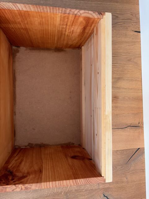

Un coup de rubio et hop :
https://img.super-h.fr/images/2025/10/11/46da6ebc04bbe911370ce822d777b468.jpeg
https://img.super-h.fr/images/2025/10/11/97ba412007bdefe17878d93f2d4c105d.jpeg
https://img.super-h.fr/images/2025/10/11/dc13a2d3d4568a0f49bad13c28e7151a.jpeg
https://img.super-h.fr/images/2025/10/11/8e33457967e01391298c95511bb17877.jpeg
https://img.super-h.fr/images/2025/10/11/03b3d2f12400c19eada3fa9435afca1d.jpeg
https://img.super-h.fr/images/2025/10/11/558b6229e1dbfef08d69fc6186d4364a.jpeg
https://img.super-h.fr/images/2025/10/11/2fc9a2937297efe6b6e283e3964ac0d9.jpeg
https://img.super-h.fr/images/2025/10/11/ff0c4148ffe06d2f393423e5f4c0b112.jpeg
Les finitions sont crades mais vu ma maigre expérience ça sort pas si mal ( et de loin ça se voit pas :o ) , assez content du coup pour une première :)

Posté le 11-10-2025 à 13:40:04  profilanswer
gremi a écrit :
Nom du projet
Table de nuit 100% récup
 [:julian33:4]  c'est super,  tu vas continuer hein !

Posté le 11-10-2025 à 14:29:25  profilanswer
+1 avec Monsieur Pan, gremi, joli boulot, on sent la patte du débutant mais avec une pointe de technicité volontaire. Bravo

Bravo. Joli premier meuble. J'espère que ça te motive à en faire d'autres !
Joli, feloches !

Posté le 11-10-2025 à 15:37:48  profilanswer
Sympa ton premier projet :) Ce n'est pas trop instable ces petits pieds ?
n°73670482
gremi
Vieux con des neiges d'antan
Posté le 11-10-2025 à 21:40:59  profilanswer
:jap: à tous
Non ça va, c'est relativement stable ... Et de toute façon ça finira calé entre le mur et le lit dont le besoin n'est pas très grand :D

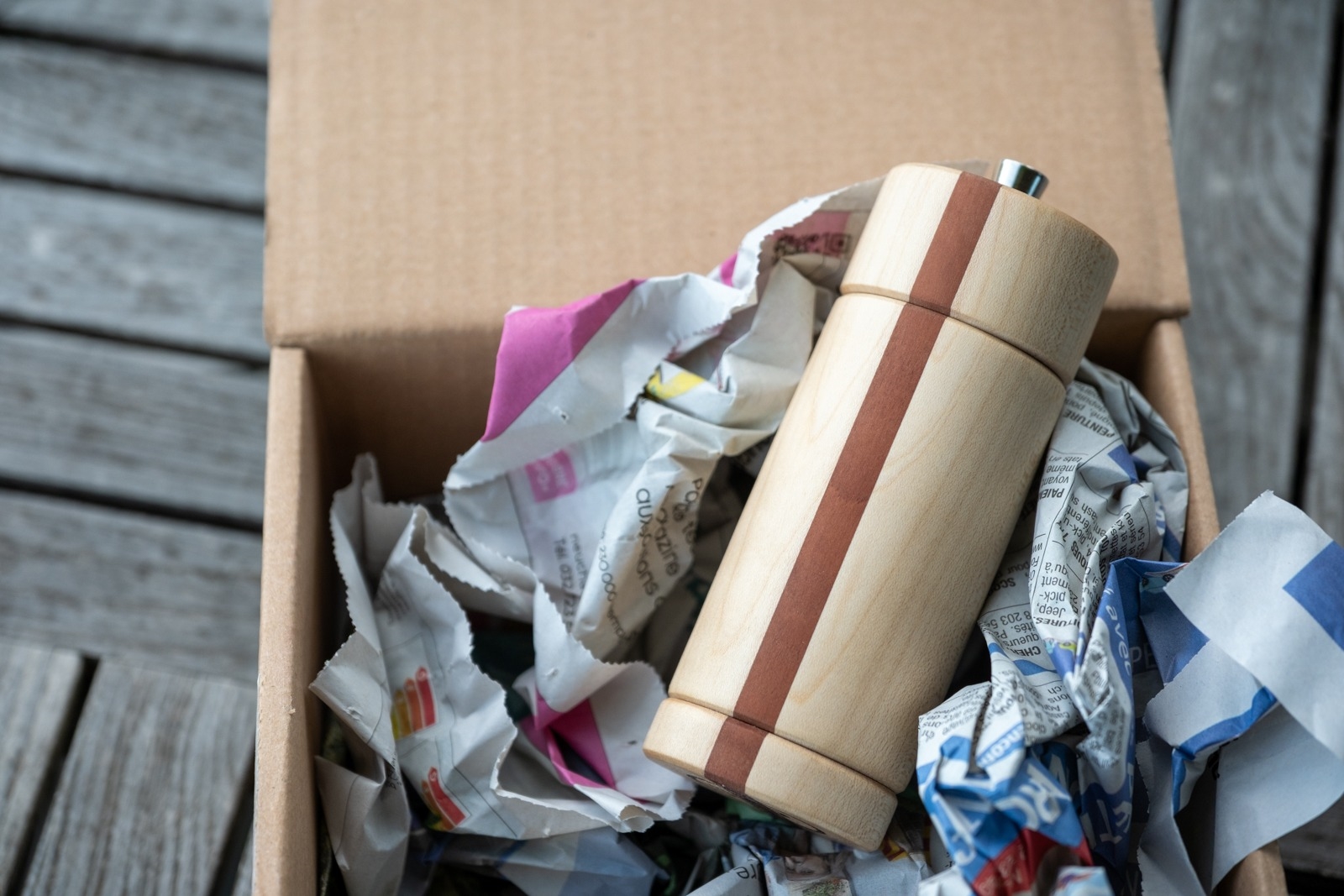

Encore un petit poivrier pour la route :o
https://www.omch.ch/hfr/poivrier/DSCF0809-800.jpg
j'ai taillé des palets dans des douelles de tonneau de pinard/bière à la scie cloche, dressé les faces de ces palets sur le tour en les montants de traviaule histoire d'avoir des faces non parallèles et empilé+collé le tout avec des plaquettes en iroko pas parallèles non plus entre chaque :o bref, c'est tordu mais ça rend pas mal  [:fl4me]
Les zones sombres sur les palets en chêne sont les restes de coloration du pinard qu'il y avait dans le tonneau :o

Le tordu, c'est fait pour bien épouser la main, non ?
Topic Unique - Amazon - Mules HFR Alsace - Achats-Ventes (Hardware) - Achats-Ventes (Divers)
n°73673536
darxmurf
meow
Posté le 12-10-2025 à 19:59:50  profilanswer
tout est droit il n'y a pas de formes/découpes qui épouse les doigts

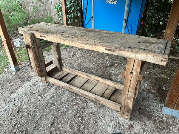

Salut ,
J’ai acheté un vieil établi de menuisier
https://img3.super-h.fr/images/2025/10/13/snapshot_16807b29e4bb36f380300.th.jpg
Que je souhaite faire propre pour en faire un meuble.
Il n’est pas pourri à part le plancher en bas .
Avec quel outils je peux rendre propre le bois, j’ai essayé avec une ponceuse orbitale mais le résultat est moyen.
Est une brosse métallique électrique serait plus adapté ? ou un disque à lamelles sur meuleuse?
Je ne veux pas le rendre neuf, je veux qu'il reste dans son jus. Juste le nettoyer un peu.
Est ce que vous savez me dire en quelle essence est le bois ? je vais racheter de quoi refaire le plancher en bas.
le même genre avec du bois + clair et les palets tous dans le même sens et t'as un acheteur direct :o

https://rehost.diberie.com/Picture/Get/r/439615

Ça aurait pu intéresser un amateur...

C'est ce qu'on m'a conseillé aussi.
J'ai commandé un pistolet de sablage, je vais aller cherche du sable à sabler.
Est ce que ca consomme beaucoup ? c'est des sac de 25kg.
Merci :jap:
n°73681216
Jay Kay
Posté le 14-10-2025 à 08:46:54  profilanswer
Je crois qu'en général on parle de 5kg par m².
n°73681257
tony83400
Posté le 14-10-2025 à 08:58:07  profilanswer
Merci je vais prendre quelque sacs alors

tony83400 a écrit :
Salut,
sur un meuble en noyer que j'ai completement poncé, je voudais conserver la couleur du bois, mais le protéger avec un vernis incolore ou autre ?
quel produit conseillez vous ? si possible que je puisse trouvé en grande surface de bricolage
merci
Le plus résistant à l'eau est le vernis marine (polyuréthane). Existe en transparent, finition brillante ou satinée.
Après j'ai fabriqué une petite table à partir de chute de plan de travail en lamellé-collé (je ne connais pas l'essence mais je crois que c'est du chêne ou du hêtre) je l'ai huilé avec une huile un peu teintée car je préfère le toucher et l'aspect plus mat et brut. Je voulais aussi foncer un peu le bois que je trouvais un peu trop clair.
Après c'est plus sensible à l'eau ; faut pas laisser trainer des trucs humides dessus.

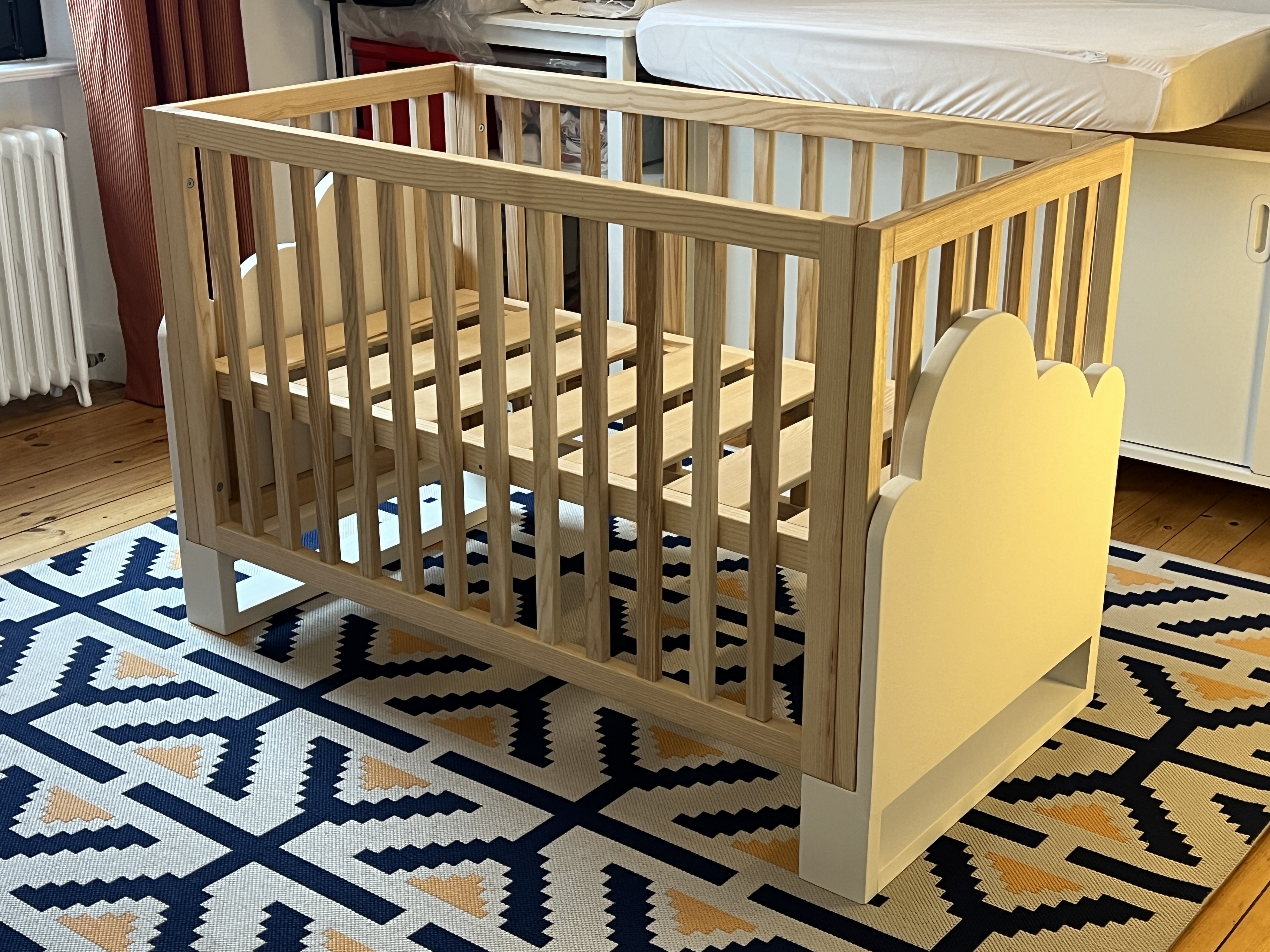

#IAMAMAKER
[url=https://forum.hardware.fr/forum2.php?config=hfr.inc&cat=13&subcat=434&post=110935&page=1431&p=1&sondage=0&owntopic=1&trash=&trash_post=&print=0&numreponse=0&quote_only=0&new=0&nojs=0#t73688182]Ydalb : Lit de bébé[/url]

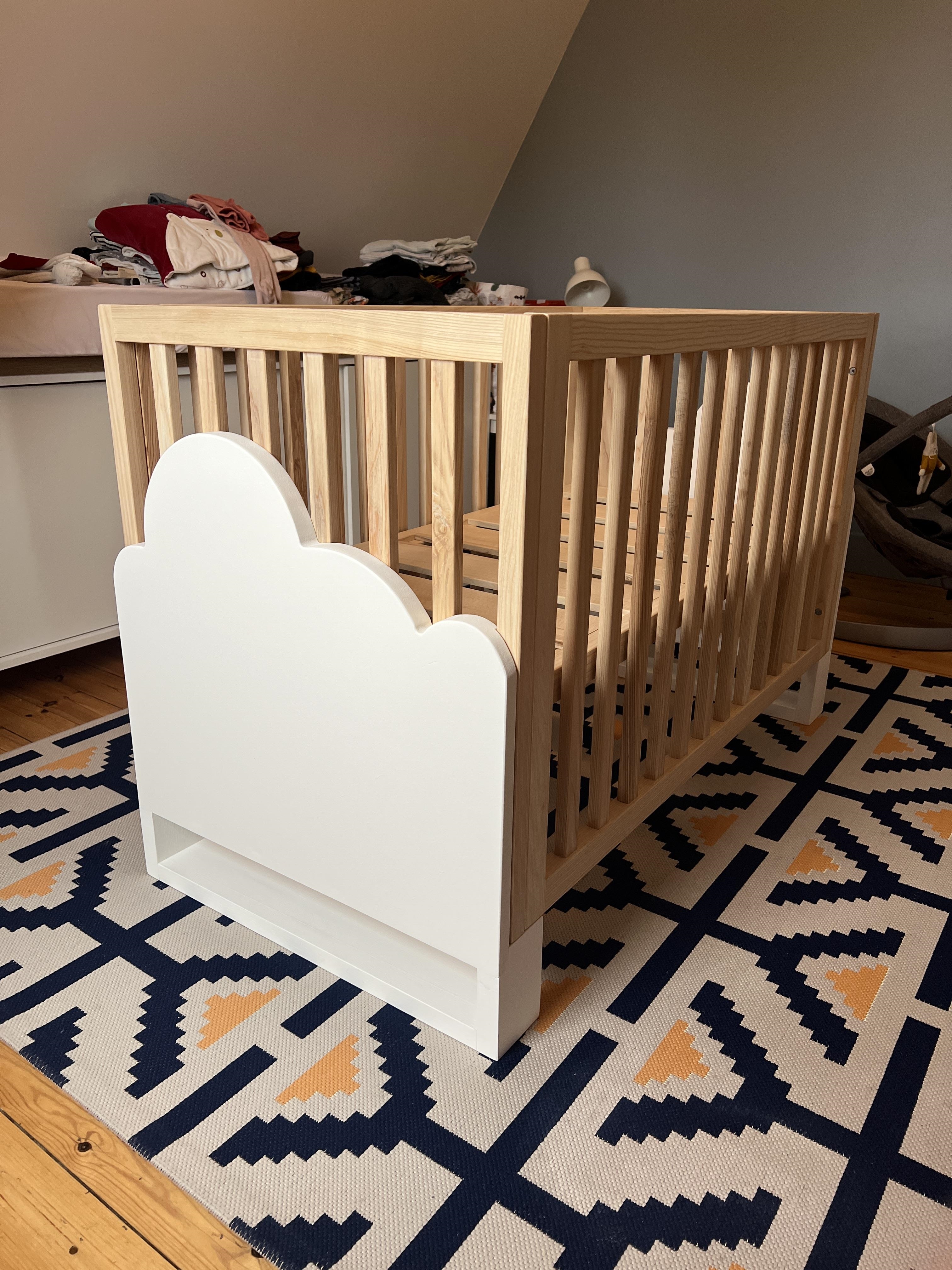

Lit de bébé [:athor]
https://rehost.diberie.com/Picture/Get/t/440046
Contexte
Je vais être Papa :o
Pour la faire courte, ça a été une aventure assez longue et compliquée, donc je me suis toujours dit le jour où ça arrive, je fabriquerai moi-même le lit [:nozdormu]
Je suis tombé sur le Baby crib de Cristiana Felgueiras (Get hands dirty), et je l'ai adoré! J'ai donc acheté les plans il y a quelques années, et maintenant il est temps de le construire :o
C'est clairement mon plus gros projet, et comme un fait exprès, c'est le projet où j'ai pris le moins de photos :D
Matière d’œuvre
- Du frêne
- Du MDF
- Des dominos
- Des vis
- De la peinture Bretonne écologique  [:ydalb:2]
- Du Rubio (Oil 2C White 5%) [:jluc:7]  (pour tester!)
Outillage utilisé ET PROTECTIONS INDISPENSABLES ASSOCIÉES
- Scie plongeante + rail
- Dégau / Rabo
- Défonceuse sous/sur table
- Domino's
- Perceuse/Visseuse/Ponceuse
- Pistolet à peinture (pour tester)
- Taraud M6
Étapes et choix

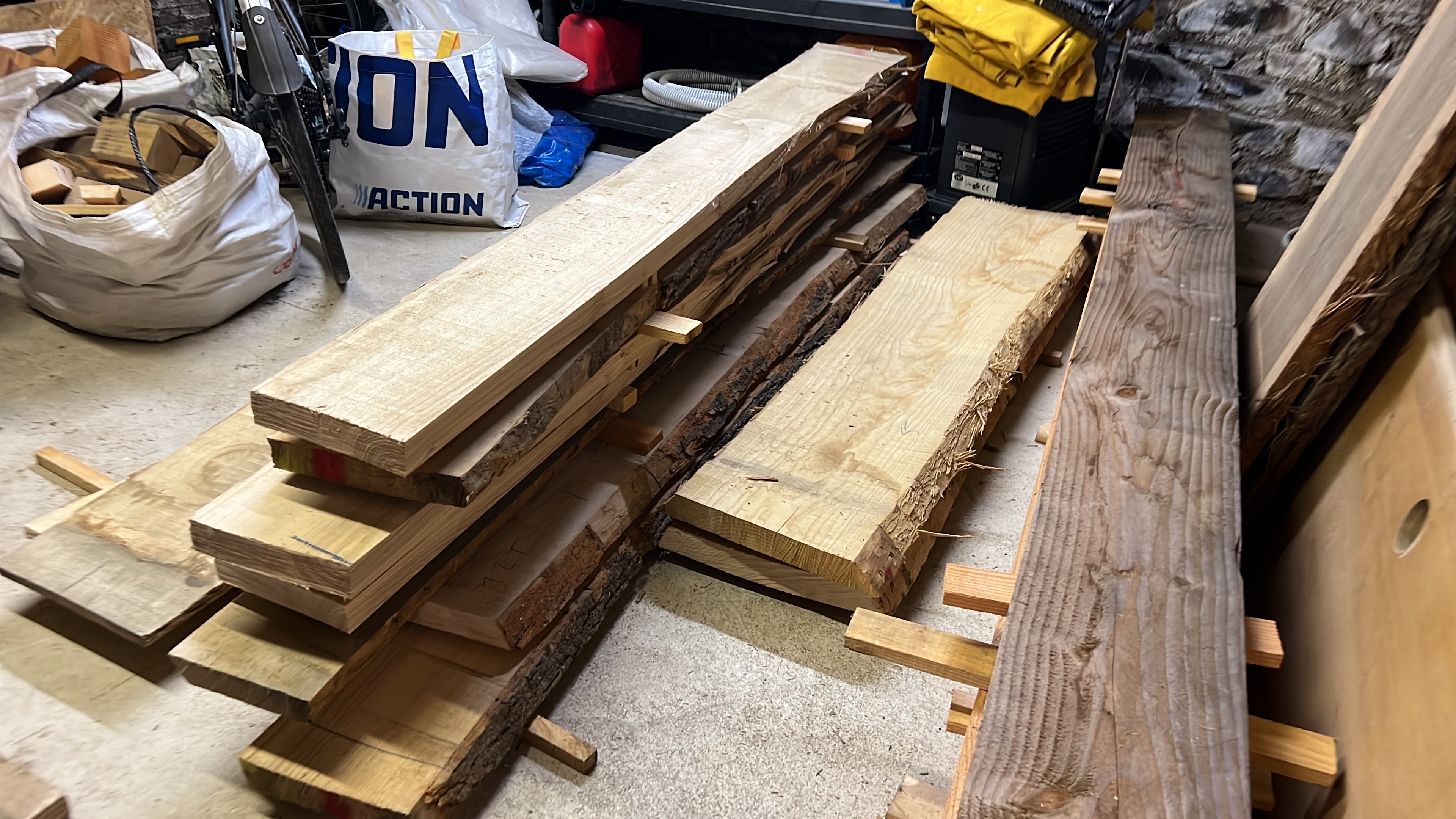

Le frêne vient de la scierie d'à côté. Ça m'a coûté un phare de voiture en le chargeant dans le coffre :D J'en ai pris un peu trop, mais ça sert toujours.
https://rehost.diberie.com/Picture/Get/r/440056
On débite tout ça, en prenant soin de noter quoi est quoi  [:logicsystem360:5]
https://rehost.diberie.com/Picture/Get/r/440055

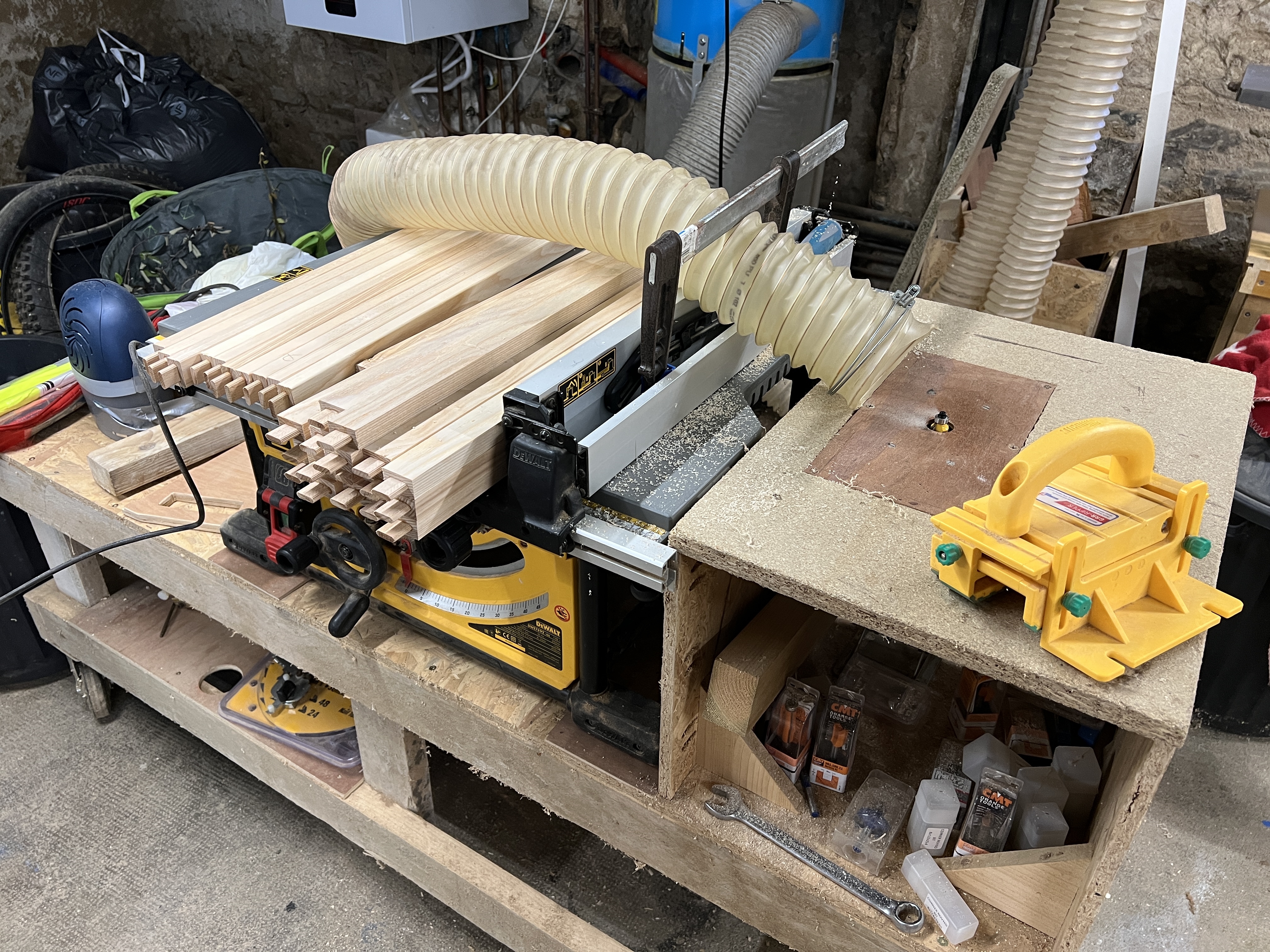

Les barreaux, c'était long et répétitif, mais avec un peu d'organisation, je me suis pas trop trompé :o On voit les dominos déjà en place, là je les passe 1 à 1 à la défonceuse sous table avec une fraise quart de rond pour adoucir les arrêtes.
https://rehost.diberie.com/Picture/Get/r/440054

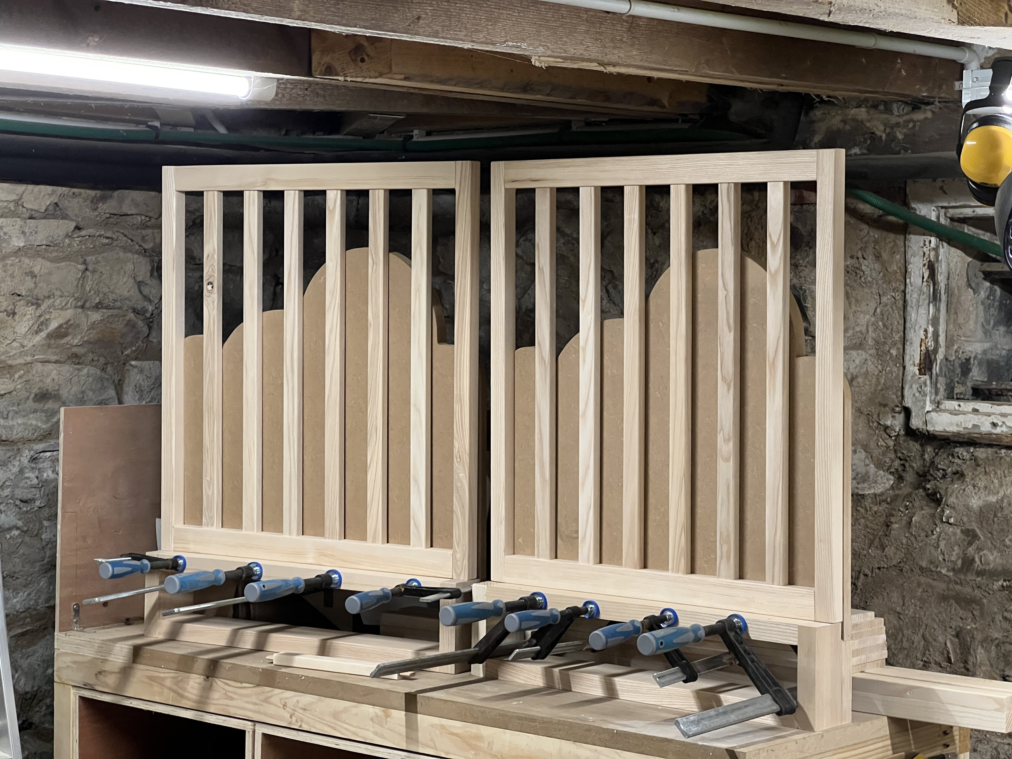

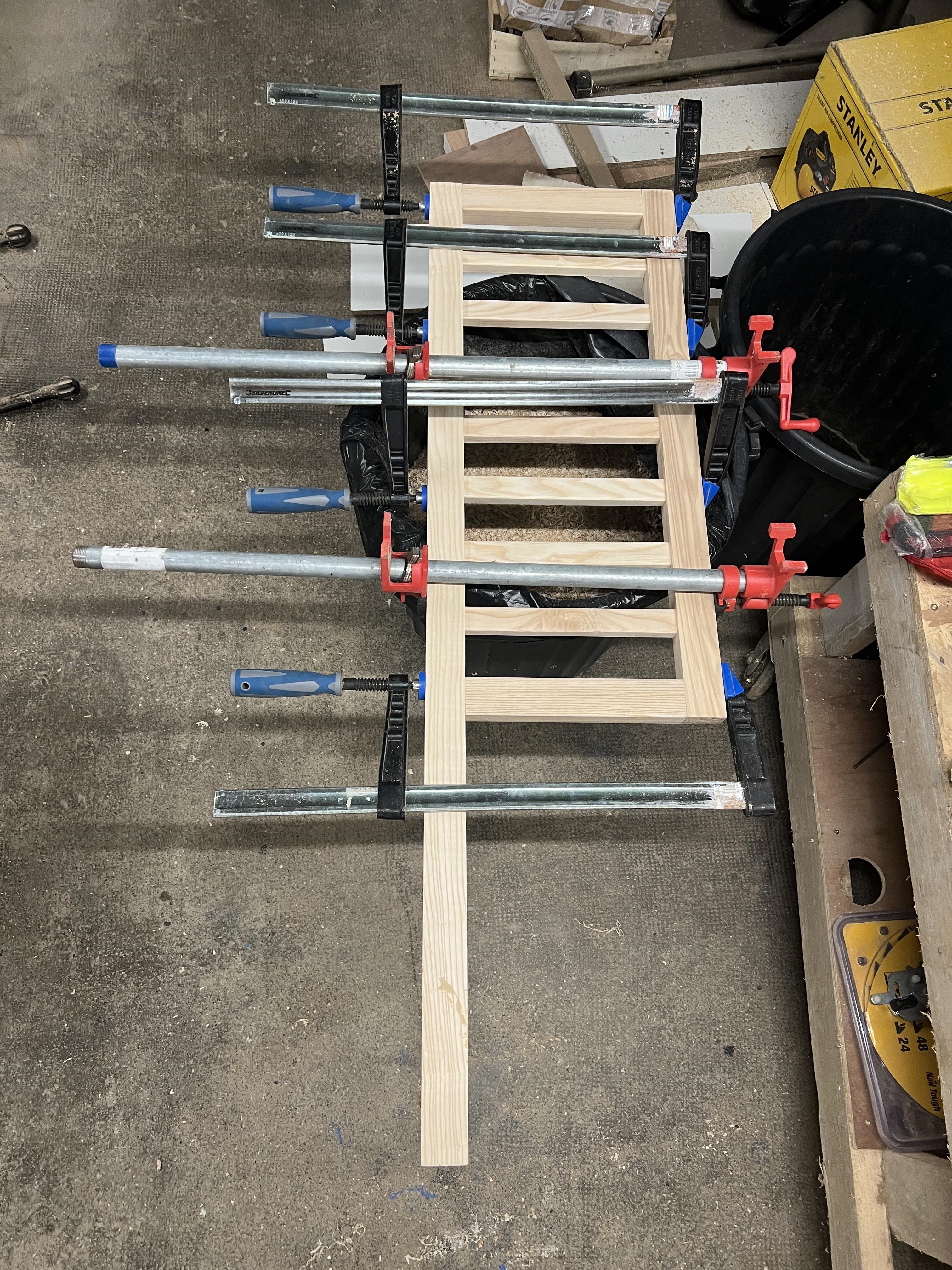

Le Premier collage d'un des côtés (celui quand la petite saura descendre du lit d'elle-même). J'ai bien fait de commencer par le côté qui servira pas tout de suite, j'avais oublié de percé le barreau du haut sur la photo pour y faire passer les vis d'assemblage. Tant pis, je vais devoir percer les deux trous par l'extérieur et je ne pourrai pas faire le trou plus gros pour y loger la tête de vis (sauf si vous avez une idée brillante)
https://rehost.diberie.com/Picture/Get/r/440053

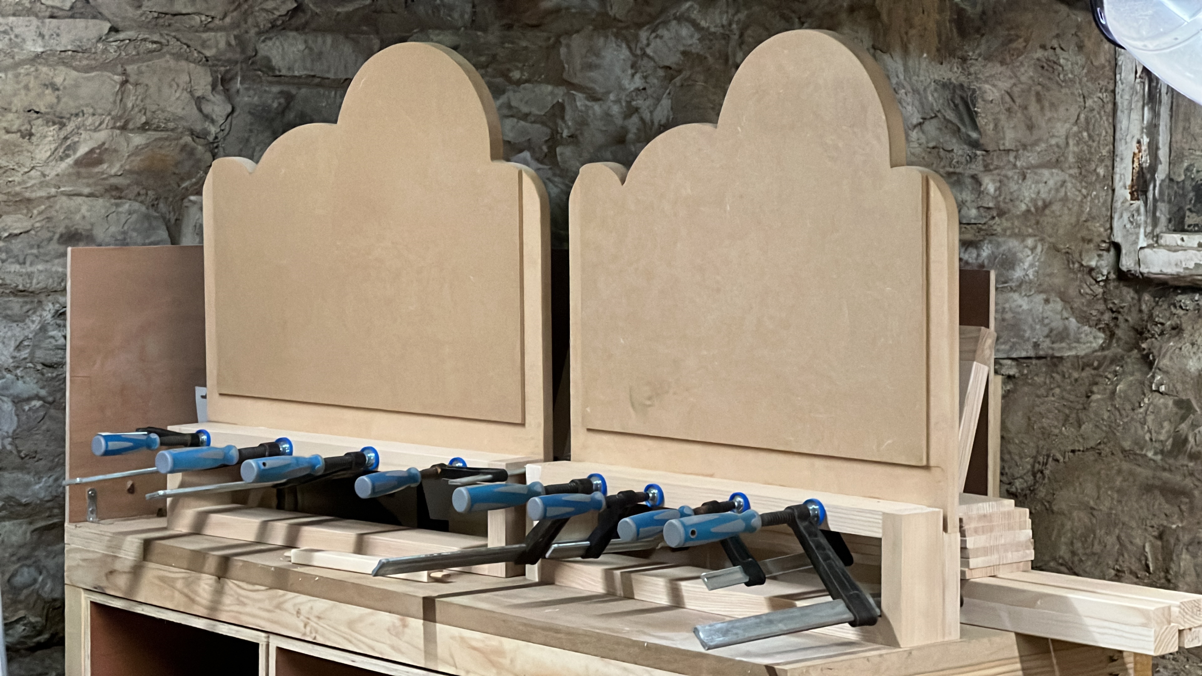

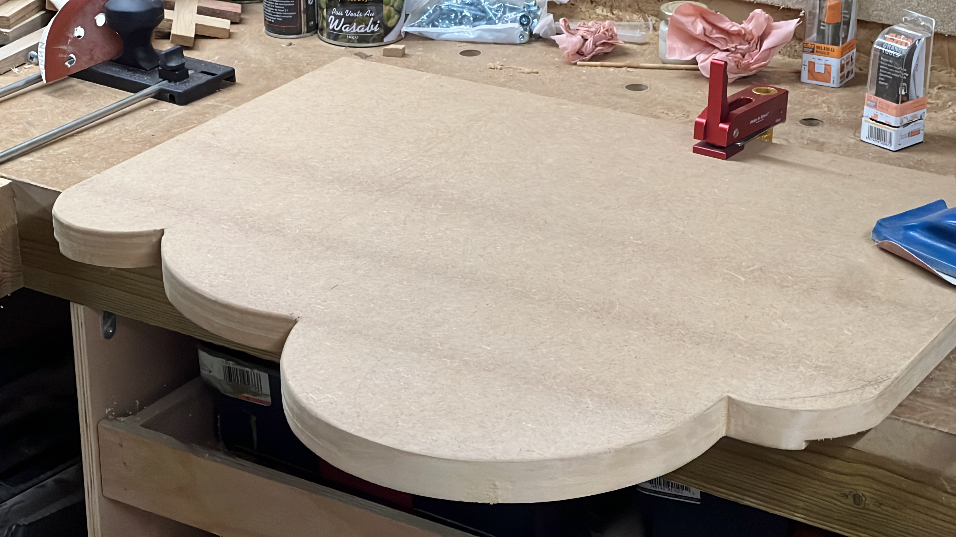

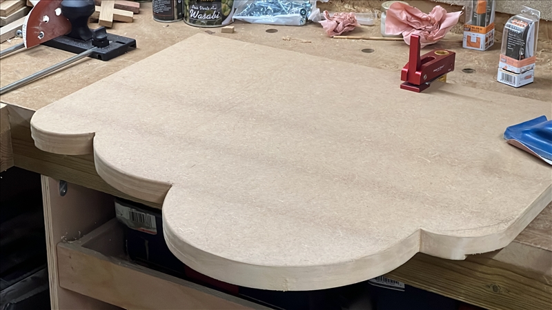

Pour les nuages, j'ai trouvé des vieux sceaux qui m'ont permis de dessiner les ronds. J'ai dessiné directement sur le MDF, scie sauteuse / ponçage, puis fraise à copier pour le deuxième. J'aurais dû faire un gabarit et ensuite utiliser la fraise à copier sur les deux, il y a une petite différence de finition entre les deux du coup, mais ça va.
https://rehost.diberie.com/Picture/Get/r/440052
On aperçoit une feuillure sur les nuages, c'est pour mieux coller les côtés au nuage pour éviter d'avoir un jour entre les barreaux et le nuage, pour pas y coincer un petit doigt.Les nuages sont assemblés aux supports avec des dominos.
https://rehost.diberie.com/Picture/Get/r/440051
https://rehost.diberie.com/Picture/Get/r/440050

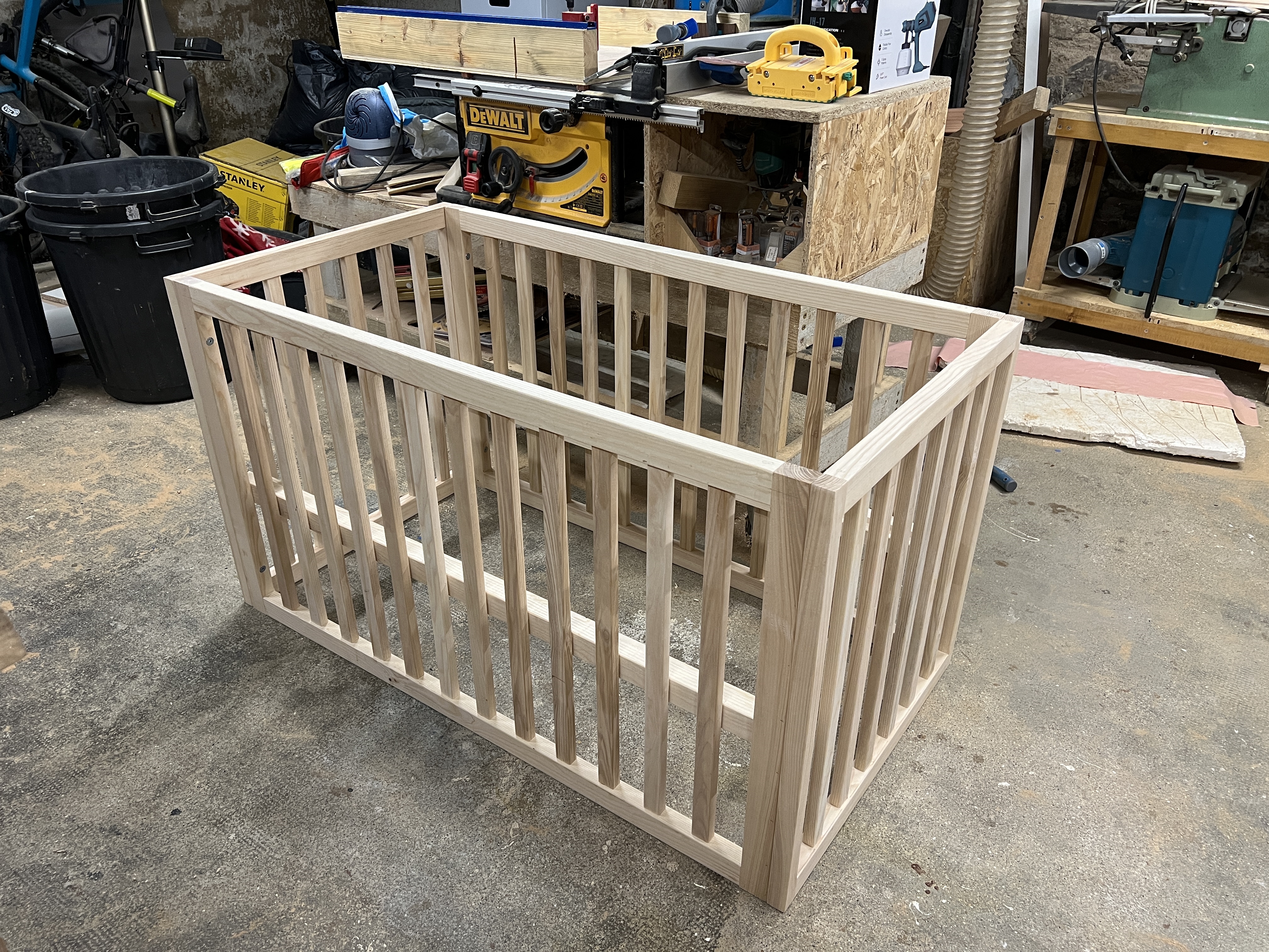

Et voila le lit quasi monté ! C'est démontable (le bois est directement taraudé, c'est costaud!)
https://rehost.diberie.com/Picture/Get/r/440049

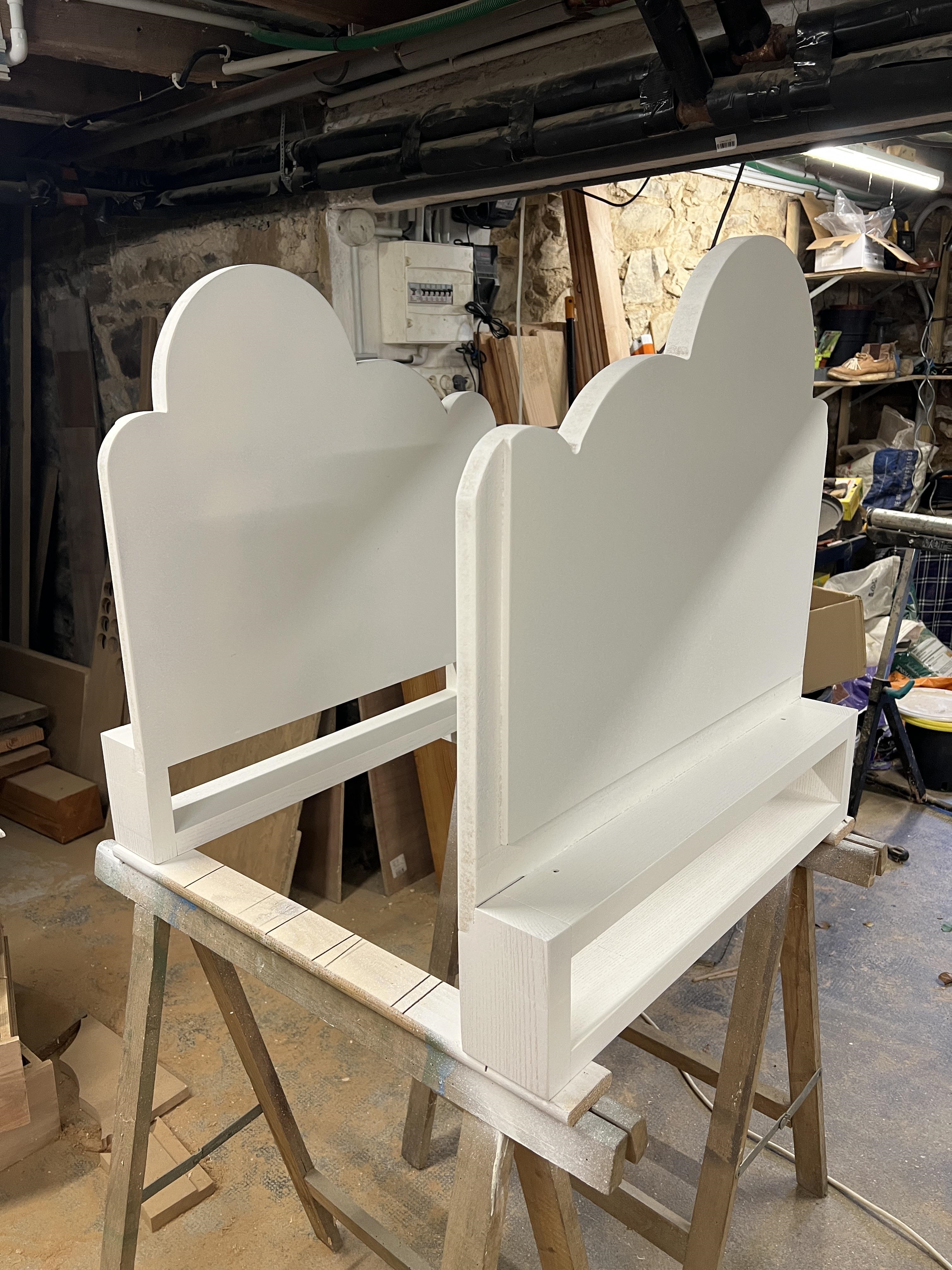

Peinture des nuages, j'ai mis 3 couches. J'ai préparé les chants du MDF avec vitrificateur + ponçage histoire de les renforcer un peu.
https://rehost.diberie.com/Picture/Get/r/440048
Et voila le résultat ! Avec une couche de Rubio Oil 2C White 5%, c'est facile à appliquer, et ça sent bon. Je crois que je vais prendre que ça dorénavant. Le white 5% est conseillé sur le site pour les bois clairs, et je trouve effectivement que fonctionne plutôt bien.
https://rehost.diberie.com/Picture/Get/r/440046
https://rehost.diberie.com/Picture/Get/r/440047
Temps
Beaucoup ! Beaucoup ! Je ne saurais dire, mais plusieurs week-end + les temps de séchage.
Coût
- Bois ~120€
- Rubio ~50€
- Peinture ~50€
- Quincaillerie ~20€ (en comptant le taraud)
- Les plans 34€
- La coque du phare arrière gauche (0€, je l'avais en spare heureusement, j'avais acheté un phare d'occasion pour remplacer une platine, il me restait une coque. Toujours garder les choses :o )
Difficultés rencontrées
- Dégauchir des morceaux long avec une petite dégau, c'est pas pratique.
- J'ai un lisse qui a vrillé un peu avec le temps, j'ai dû la refaire.
Bilan
Je suis très content du résultat! Hâte de voir la petite dedans :D  [:cerveau dawa2]
Outils que j'ai regretté ne pas avoir/Acquisitions prévues suite à ce make :
- Une plus grande dégau
- Du Rubio :o

Attention au MDF, surtout pour bébé. J'espère que le MDF tu l'a bien recouvert avec de la peinture ou du vernis parce que ces cochonneries ça dégage des composés organiques volatiles (COV) pendant toute sa durée de vie, contrairement à d'autres types de panneaux en bois composite (contreplaqué, lamellé-collé, aggloméré, etc.) qui eux dégagent bien des COV mais cela ne dure que "un certain temps".
Non, j'aime pas le MDF  [:schtroumpfgrognon]
n°73688390
Ydalb
In Crêpes n' Cidre I Trust!
Posté le 15-10-2025 à 13:09:28  profilanswer
Il est recouvert avec 3 couches de peintures qui contient moins de 0.5g / L de COV.
Mais effectivement, la prochaine fois je prendrai autre chose :jap:

Déjà mes félicitations pour le 1er projet   :o
Et bravo pour la réalisation,  j'aime bien les pieds avec les nuages, ca donne un côté 'sourire' qui se prête bien a la situation.
Merci pour le retour frêne/ rubio. J'ai longuement hésité pour un projet et puis, je suis resté sur ce que je connaissais.

Pas mal le berceau :love:

Chapeau yalb, beau boulot
