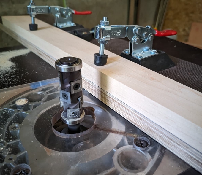

La méthode de dégauchir à la défonceuse ne serait pas adaptée?
en fait le souci c'est dès le 1er collage, de garder ces 5 faces bien à plat
https://rehost.diberie.com/Picture/Get/f/449191
Après sinon effectivement je peux passer du temps sur chaque tasseau individuellement pour qu'ils soit tous parfaitement de la même hauteur (ou au 10eme) avec un jig à la défonceuse sous table et ensuite coller en appuyant sur le dessus avec 3 ou 4 serre joints et une cale en liège ou du genre  [:cerveau klem]

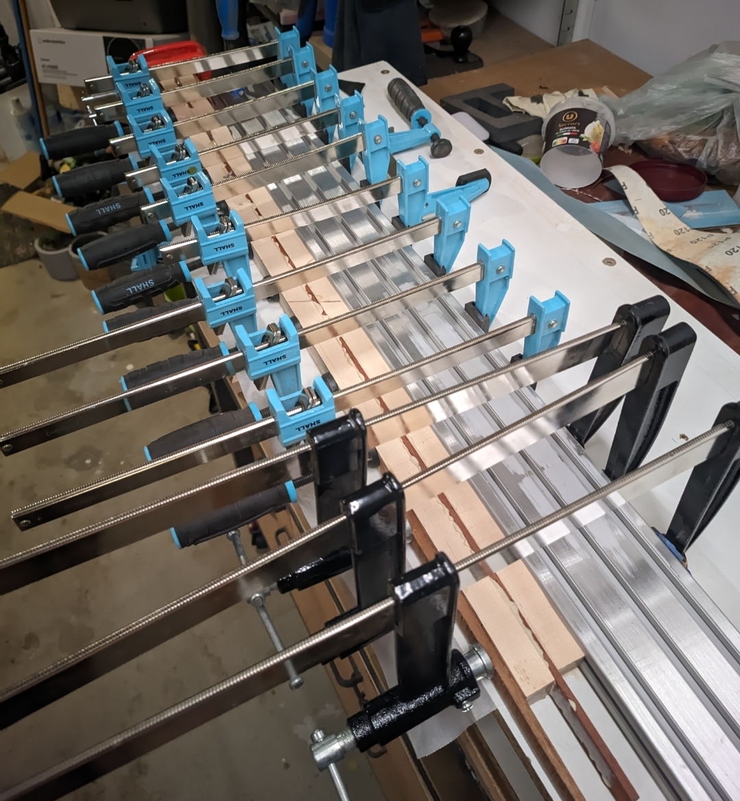

https://rehost.diberie.com/Picture/Get/f/449192
mais l'idée c'était de savoir si vous aviez une technique de sioux pour avoir une pression verticale sur les 5 morceaux au moment du collage :D

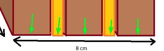

sinon je fabrique 3 ou 4 blocs comme ça :
https://i.imgur.com/5fnavTH.png
qui me permettraient de micro ajuster une pression par le haut avec un serre joint le temps que le collage se fasse.
avec un réglage à sec au préalable évidement :o
mais ça veut dire avoir toujours les meme dimensions au niveau des tasseaux, ce qui n'est pas garanti :/

n°73854706
korner
Posté le 19-11-2025 à 20:33:08  profilanswer
Mmhh, je vois. Du coup juste un L pourrait suffire [:jean-guitou]
J'avais fait un truc dans le genre avec un gros profilé alu fixé sur une planche en mélaminé justement :D
