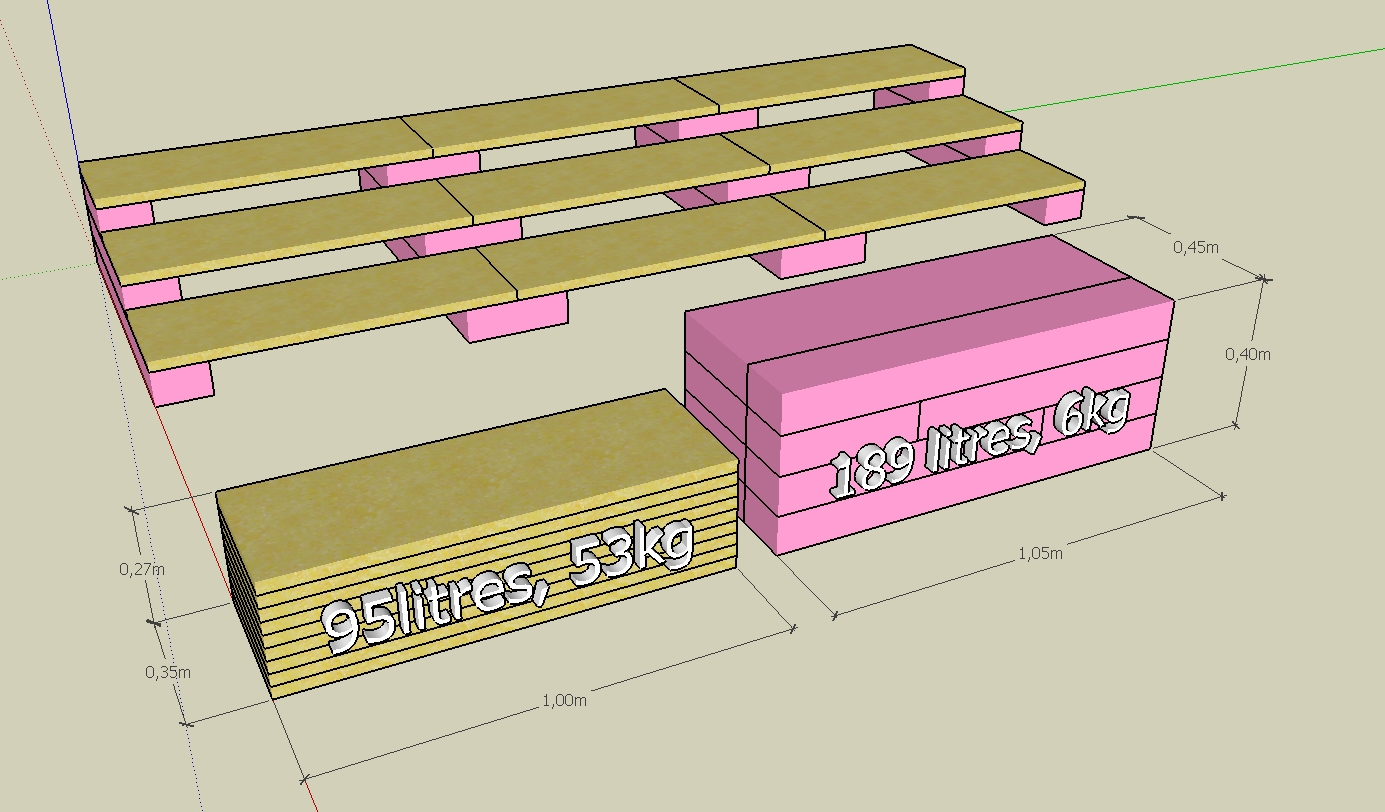

blum95 a écrit :
Poser seulement ça risque de se casser la gueule non?
Je ne pense pas.
https://rehost.diberie.com/Picture/Get/f/464325
(simulation avec planches en sapin, ép 2cm)
3 panneaux en 0.60x1.25x0.10, un tube de colle. 50 balles.
Et tout est démontable.
Edit : ah merde y'a 4 étages [:tinostar] Bref t'as compris l'idée :o
Message édité par Jay Kay le 11-12-2025 à 11:13:34

n°73952837
blum95
PSN ID: blum95
Posté le 11-12-2025 à 11:21:58  profilanswer
jluc a écrit :
Pas plus que les "escaliers" que tu avais montré dans ton premier post. C'est quasiment le même volume de matériau mais scindé en plusieurs morceaux.
C'est la solution la plus modulable en éléments de 1m qui iront dans tous les stands des expos auxquelles tu participes.
Tu peux, pour ces jambes, remplacer le bois par du polystyrène extrudé (panneau isolant vert, jaune ou rose en GSB) et le coller avec un mastic PU en cartouche.
Découpe au cutter pour être topic compliant bien sûr :o
En faite mon premier post c'est l'idée de base et ma question était comment faire les jambes facilement.
Faut que ce soit transportable quand même

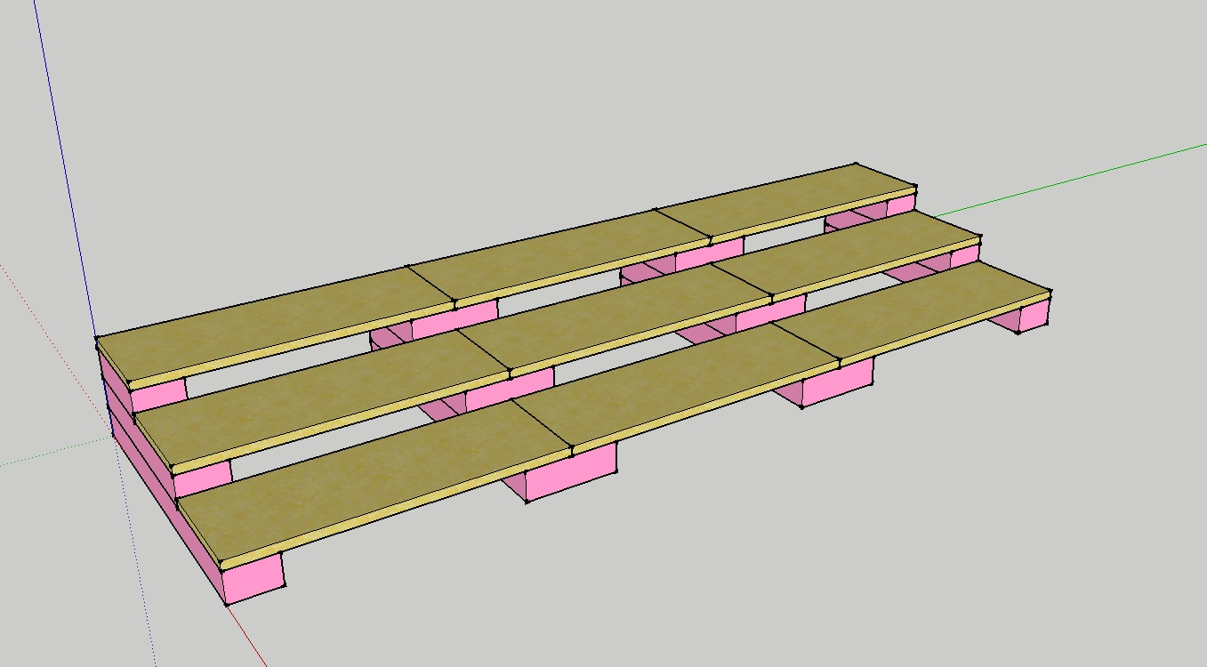

Jay Kay a écrit :
Je ne pense pas.
https://rehost.diberie.com/Picture/Get/f/464323
En rose c'est le XPS?
Me faudrait des plaque en 140 :/
n°73952849
Jay Kay
Posté le 11-12-2025 à 11:25:12  profilanswer
Oui, rose bleu gris osef.
Epaisseur de plaque selon la géométrie souhaitée oui, là j'ai mis du 10. Ca change pas grand chose (un peu plus de volume, certes, mais on doit pouvoir réduire à 10/20 de large au lieu de 15/30)
Il existe des panneaux en 2m/2m50.
Message édité par Jay Kay le 11-12-2025 à 11:26:00

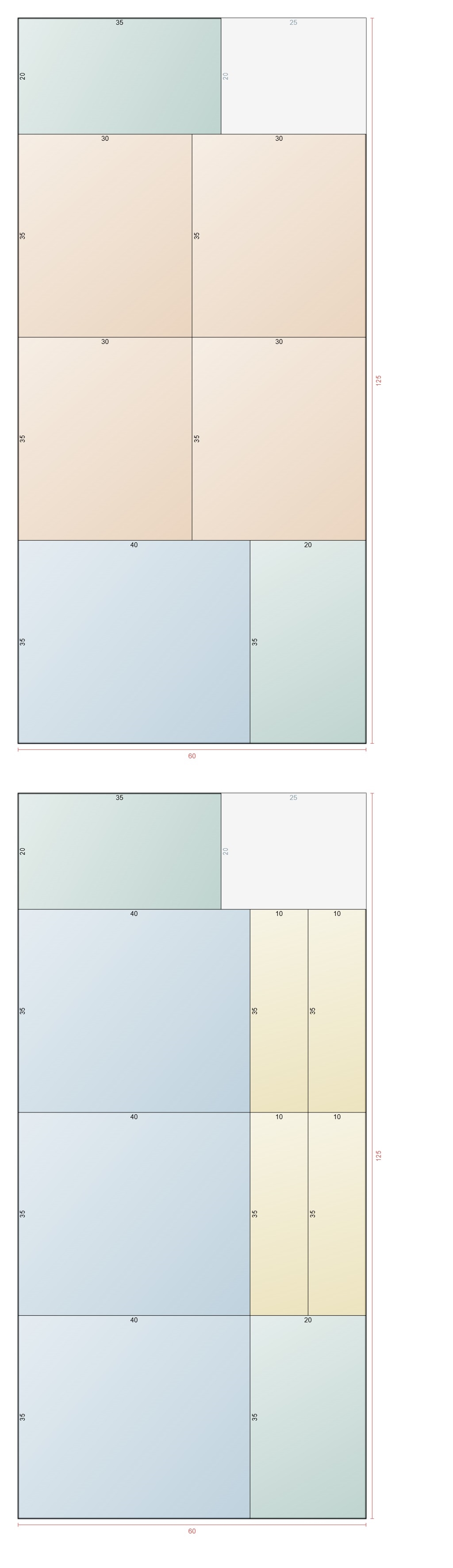

blum95
PSN ID: blum95
Posté le 11-12-2025 à 13:47:09  profilanswer
en utilisant https://www.cutlistoptimizer.com/
Je me suis dit que de faire des morceau de 35cm avec les hauteurs différentes sur des panneaux de 125 ça optimise bien
Après à voir comment les assembler entre eux
https://rehost.diberie.com/Picture/Get/r/464348
Message édité par blum95 le 11-12-2025 à 13:49:50

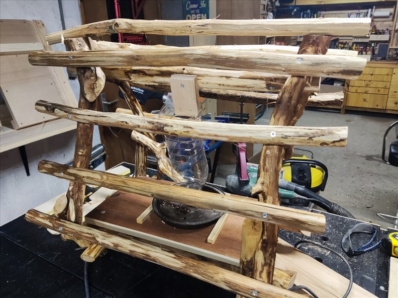

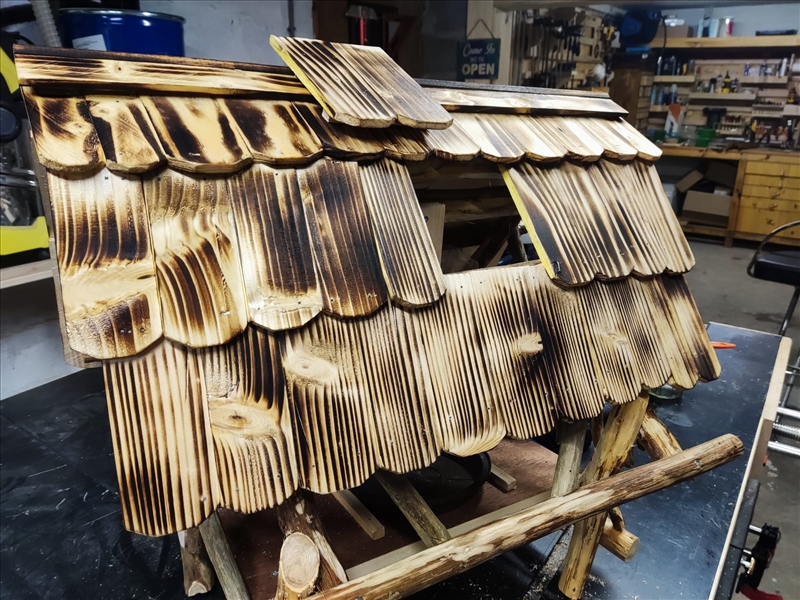

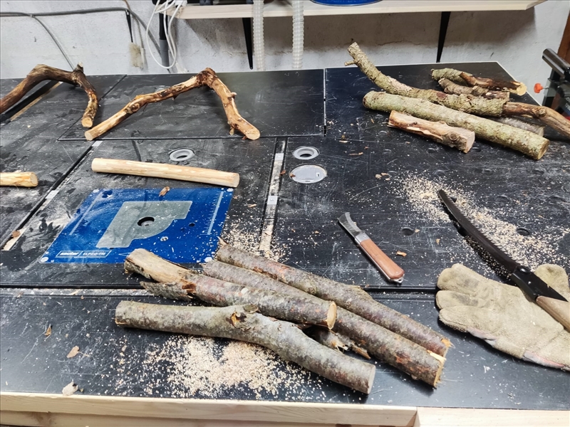

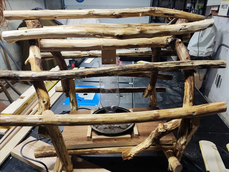

#IAMAMAKER
mangeoire pour oiseaux
Contexte
La silky gomboy me faisant de l'oeil depuis quelque temps, il me fallait un prétexte pour son acquisition, et quoi de mieux que de sauver la nature  :o
Matière d’œuvre
- bois morts
- un peu de palettes
- un chevron
- de la recup, bouteille plastique, tablette, ...
Outillage utilisé
- une silky gomboy  :o
- scie à onglet
- chalumeau
- perceuse viseuse
Étapes et choix
Petit tour en forêt,  coupe a la silky gomboy  :o et écorcage
https://rehost.diberie.com/Picture/Get/r/464646
Assemblage de la structure
https://rehost.diberie.com/Picture/Get/r/464647
Réservoir à graines
https://rehost.diberie.com/Picture/Get/r/464648
Pose du toit et trappe d'accès, finition brûlée
https://rehost.diberie.com/Picture/Get/r/464649
Construction du piètement
https://rehost.diberie.com/Picture/Get/r/464652
Installation
https://rehost.diberie.com/Picture/Get/r/464651
https://rehost.diberie.com/Picture/Get/r/464650
Temps
- 2 jours
Coût
- Une 15aine €
Bilan
Un petit projet sans prétention,  mais amusant. M’dame et fifille sont fières de leur maker  :D

Morth a écrit :
#IAMAMAKER
Contexte
Matière d’œuvre
- bois morts
- un chevron
Outillage utilisé
- scie à onglet
- chalumeau
- perceuse viseuse
Étapes et choix
Réservoir à graines
Installation
Temps
- 2 jours
Coût
- Une 15aine €
Bilan
Un peu moyenageux, mais j'aime bien...

Morth
Posté le 13-12-2025 à 09:20:21  profilanswer
Aline BOQS a écrit :
C'est beau !
Y'a des chats dans le coin ?  :D
Merci.
Je compte aussi faire des économies sur les croquettes du chien   [:gilbert gosseyn]
