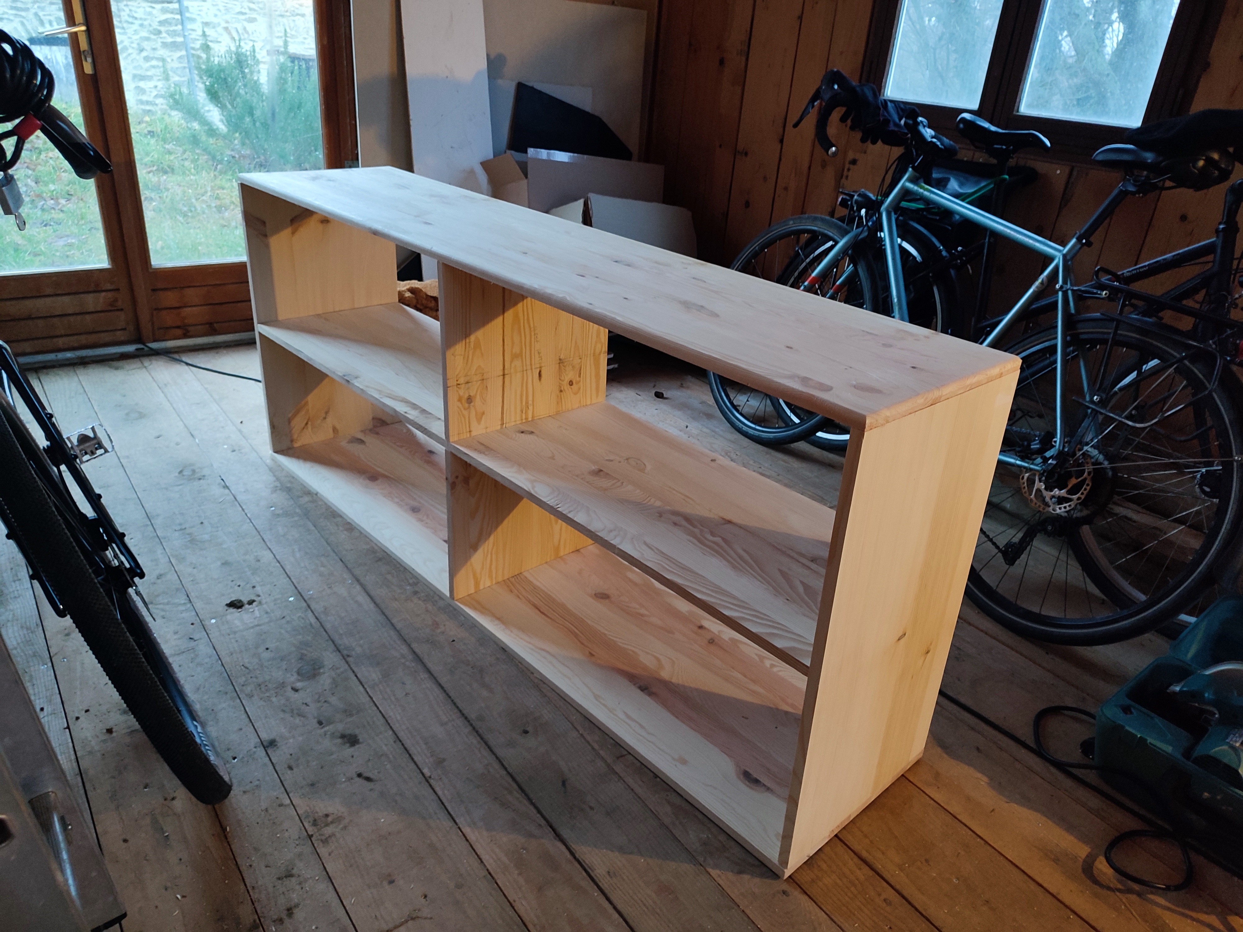

Work in progress, étagères
Planches pin de leroy pinpin, de la daube ces planches, mais je voulais du vrais bois sans y mettre des sous, ça sera dans une zone de rangement.
Decoupe a la circulaire, assemblage lamello, rebord du haut à la défonceuse.
Comme d'habitude ça parait simple mais c'est du taf!
Je sais pas si un contreventement sera nécessaire...
https://rehost.diberie.com/Picture/Get/r/476992
Message édité par nasdak le 23-12-2025 à 20:53:21
Lamello + colle ? En bois de bout, avec ces dimensions c'est joueur je pense :D
Faut faire qqch pour le contreventement mais ça peut se faire en la fixant sur le mur où elle est destinée.
Message édité par ratibus le 23-12-2025 à 20:59:12
+1, j'ajouterais un petit tasseau sous les extrémités de l'étagère du milieu.
Le lamello c'est pour l'alignement, ça n'apporte pas de résistance, et comme dit le collage en bois de bout ça tient mal

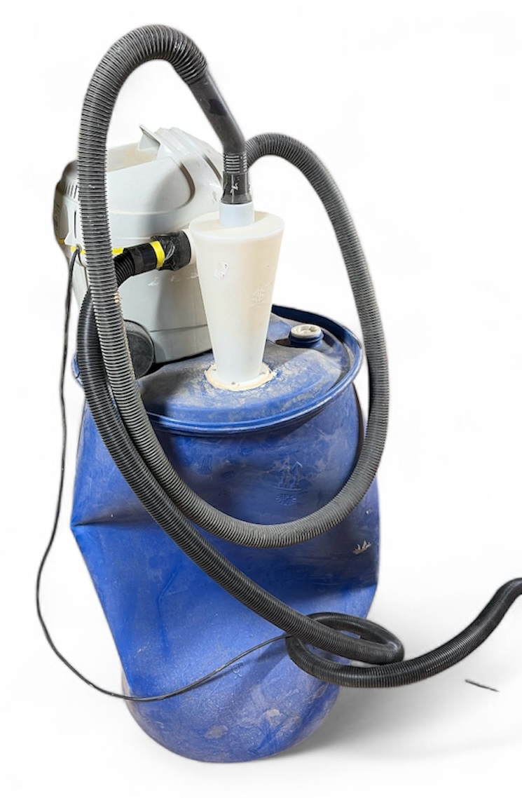

J'ai reçu mon cyclone Aliexpress
C'est plus petit que je pensais !
Évidemment les trous conviennent pas va falloir foutre plein de scotch.
C'est quoi le meilleur plan en bidon ?
bidon acier (les bidons plastiques se déforment et il faut les renforcer...)

Posté le 14-01-2026 à 09:05:35  profilanswer
Je confirme pour le bidon plastique #fail (même si dans l'absolu ça marche )

Posté le 14-01-2026 à 09:17:14  profilanswer
Suffit d'ajouter une valve pour éviter ça

Posté le 14-01-2026 à 09:34:05  profilanswer
Si tu ajoutes une valve, tu limites la puissance d'aspiration à ce que supporte ton bidon. => tu as donc une aspiration moins efficace qu'avec un bidon acier.
(tu peux aussi renforcer le bidon plastique, mais c'est du taff en plus... (donc ça coutera plus cher que de prendre un bidon acier)
Perso j'ai pris ça et ça fait le job (à voir si ça se trouve moins cher ailleurs: je ne me suis pas fait chier par flemme):
https://www.dust-commander.com/fr/p [...] itres.html

Jay Kay
Posté le 14-01-2026 à 09:39:16  profilanswer
Perso j'en ai fabriqué un avec un tube PVC.
Il n'a jamais servi.
Pas forcement : https://www.amazon.fr/dp/B093GSSST7
A mettre sur le couvercle du bidon et à régler pour éviter l'écrasement par déclenchement de la soupape mais pas trop tôt
