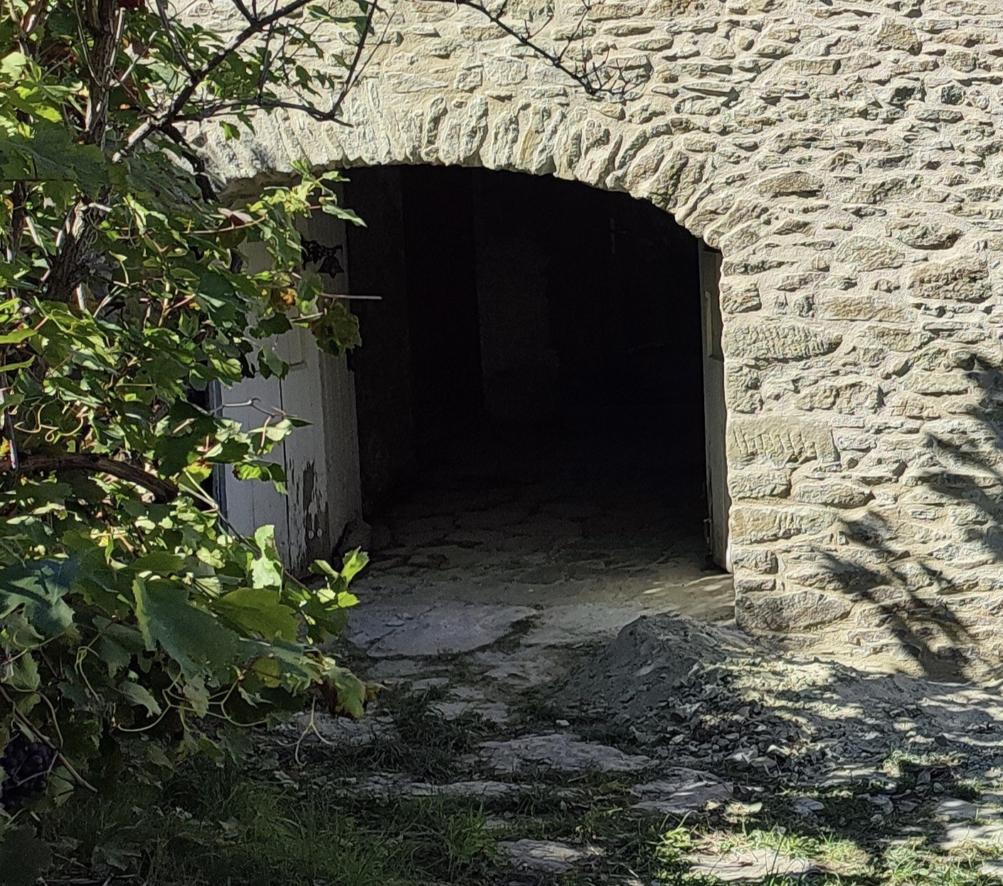

nasdak
Posté le 02-10-2025 à 15:24:27  profilanswer
Salut la compagnie
J'ai un grand porche en pierre avec une porte en bois toute pourrie.
J'ai fait refaire la façade, je voudrais refaire la porte.
Tout est à refaire, même les gonds sont merdiques
C'est à la portée d'un bricoleur du dimanche équipé de scies circulaires, rabot électrique, défonceuse ?
Je sens pas trop en particulier la partie mécanique, faire un truc bien droit qui s'ouvre sans frotter...
https://rehost.diberie.com/Picture/Get/r/436893
Message édité par nasdak le 02-10-2025 à 15:25:35
n°73617395
libussa
Posté le 02-10-2025 à 15:31:54  profilanswer
nasdak a écrit :
Salut la compagnie
c'est pas insurmontable non, si tu bricoles déjà un peu avec les outils listés.
Jette un oeil sur youtube, fabrication porte bois grange, exterieur, atelier, etc. Les video sur les volets aussi, c'est les memes principes.
Ta porte est bien à l'abri en plus, tu dois pouvoir t'en tirer avec du pin
Message édité par libussa le 02-10-2025 à 15:32:28
n°73617421
nasdak
Posté le 02-10-2025 à 15:36:53  profilanswer
J'ai une scierie pas loin qui fait du douglas, c'est pas mal?
Sinon planches de coffrage que je rabote moi même ça sera le plus économique :D
n°73617455
jluc
Nothing else matters ...
Posté le 02-10-2025 à 15:43:37  profilanswer
nasdak a écrit :
Salut la compagnie
Tu fais comme pour un portail : il faut être 2 ou 3 pour positionner la porte double battants cloués ensemble (avec un jour d'au moins 5mm entre) sur le tableau (=encadrement porche) et déterminer la position des gonds.
Un niveau suffit mais le laser libère une main.
n°73617461
jluc
Posté le 02-10-2025 à 15:44:45  profilanswer
Douglas, c'est mieux, surtout s'il a pu sécher un peu.
Planche de coffrage=épicéa moins résistant que le Douglas.
n°73617548
Jay Kay
Posté le 02-10-2025 à 16:01:06  profilanswer
Tout dépend du niveau de finition souhaité. Et du temps que tu veux y passer.
Message édité par Jay Kay le 02-10-2025 à 16:01:39
n°73617561
libussa
Posté le 02-10-2025 à 16:03:37  profilanswer
Douglas j'aime bien moi. Les planches de coffrage, si tu les achètes ajd, c'est souvent du bois vert. Ça va bouger dans tous les sens
n°73617577
nasdak
Posté le 02-10-2025 à 16:09:08  profilanswer
Faut que ça soit beau, j'ai dépensé un rein pour avoir une façade digne des reportages les plus guindés de question maison
n°73617582
Jay Kay
Posté le 02-10-2025 à 16:10:17  profilanswer
Alors lâche le deuxième chez un ébéniste :o
Résineux pour un ouvrage comme ça, je ferais pas.
Châtaignier, chêne...
Message édité par Jay Kay le 02-10-2025 à 16:12:09
