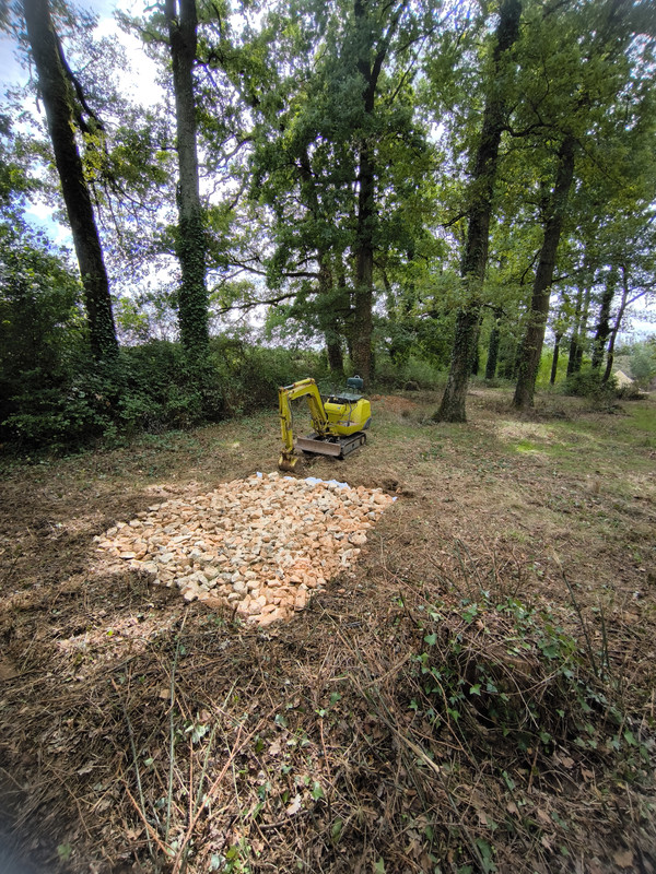

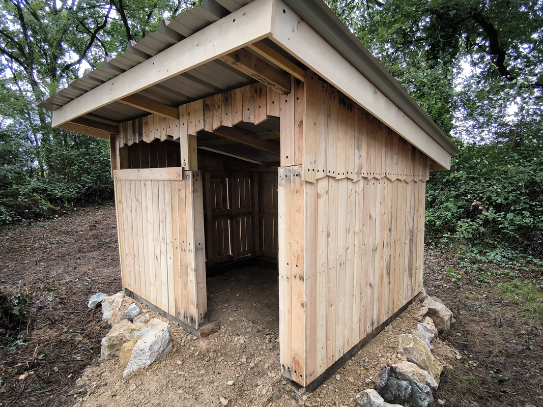

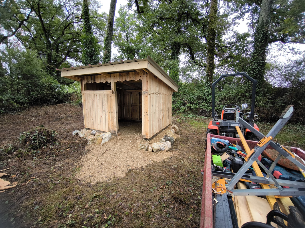

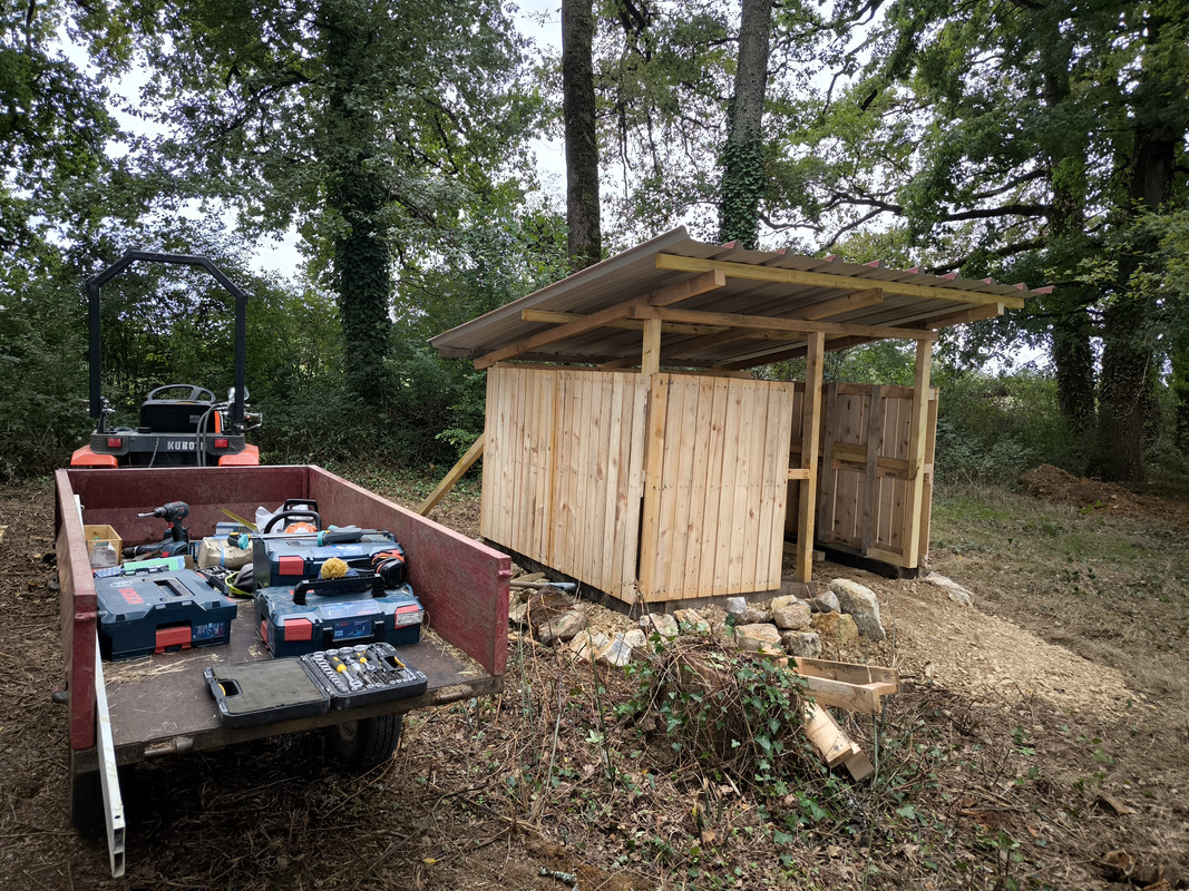

Petit HB en palettes pour abriter notre bélier et son copain.
https://i.postimg.cc/dV10wJmL/IMG-20250908-145614.jpg
https://i.postimg.cc/cCHz6kDM/IMG-20250911-161509.jpg
https://i.postimg.cc/VvLxnkNt/IMG-20250915-175039.jpg
https://i.postimg.cc/28dHrD8R/IMG-20250915-175019.jpg
Petite fondation légère drainant + castine.
Semelle en traverses paysagères chêne.
Ossature en château de palettes + quelques 6/8 pour pas que ça s'envole tout de suite :o
Finition en palettes démontées pour maquiller :o
Trois tôles pour garder au sec pour pas refaire dans 5 ans.
Bouclé en deux jours. Je vais passer un coup de saturateur et je mise sur 10-15 ans. Optimiste ?  :D

the_warrio​r
in soviet ...
Posté le 15-09-2025 à 18:05:10  profilanswer
Franchement très bien [:implosion du tibia]
15 ans large, ça peut durer vraiment longtemps si tu l'entretiens.

Jay Kay
Posté le 15-09-2025 à 18:06:57  profilanswer
Si ça prend pas l’eau, oui.
Si c’est exposé à la flotte, dans 2 ans c’est la ruine.
J’apprecie vachement le soin de faire dès fondations légères !
Pat contr du coup, c’est pas du tout lesté au vent ?
Message édité par Jay Kay le 15-09-2025 à 18:08:53
n°73527476
Robbb
Posté le 15-09-2025 à 18:15:06  profilanswer
Les parois en palettes sont exposées, mais le saturateur devrait faire le boulot...
Les traverses en chêne bon... Ça va pourir mais doucement.
C'est lesté par le poids de l'ensemble et les traverses en chêne. J'ai en tête l'option de venir renforcer les liens palettes/traverses, pour la raison que tu évoques...
Bon c'est dans un bois derrière une grosse haie bocagère, ça devrait pas non plus prendre 200km/h.
Message édité par Robbb le 15-09-2025 à 18:16:12
