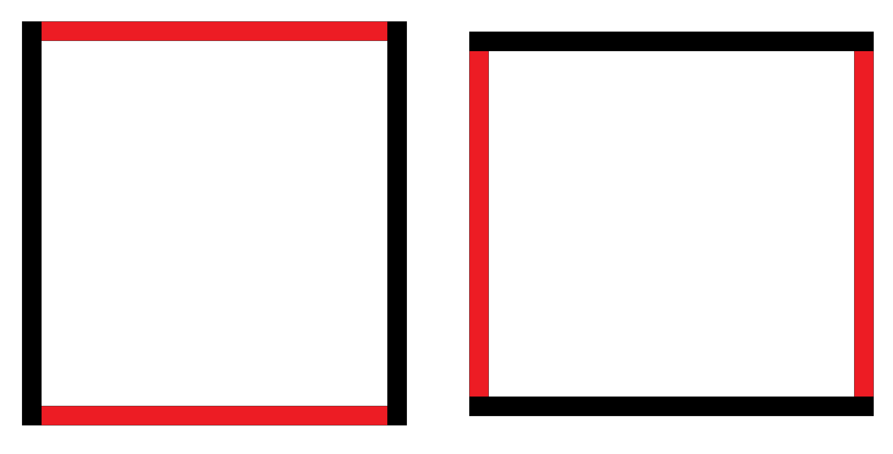

J'ai trouvé un logiciel de plans qui s'appelle polyboard. Par défaut il me propose la structure de gauche pour un caisson.
Or, pour tous mes meubles, je fais toujours la structure de droite, surtout dès qu'il y a des pieds.
Qu'en pensez-vous en termes de résistance structurale ?
Je trouve plus intelligent de faire reposer le poids sur du bois plutôt que sur une simple vis en cisaillement.

la structure de gauche est pratique car les chants des traverses sont masqués et tu as un panneau plein en apparent - alors oui c'est moins résistant dans l'absolu, en pratique si c'est correctement dimensionné et exécuté ça tient pour un usage prévu normal.
Si le chant est masqué par le reste de la construction tu peux faire au plus solide/pratique... sinon ben faut juste prévoir le traitement de ces chants pour que visuellement ça passe bien :spamafote:

Tous les meubles IKEA/LM/etc sont fait comme le modèle de gauche (en mélaminé) alors que moi aussi, je trouve que la meilleur façon de faire, c’est comme à droite !
Pour le sens de construction et pourquoi on fait comme présenté à gauche, c'est expliqué ici : https://youtu.be/3N_T-YpkBCg
