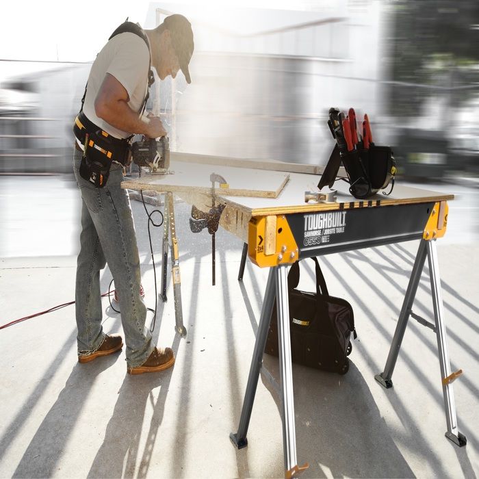

Tréteau+ une planche !
Et ça ne va pas bouger lors des découpes ?
Pour un œil non averti ça paraît léger  :D

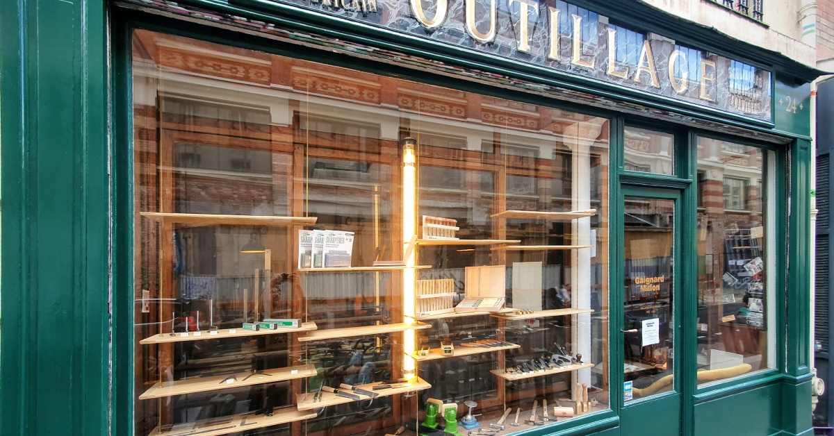

Achète peu de matériel mais commence par du moyen de gamme correct : un rabot Luban pas un Lie-Nielsen ou Véritas @300 boules !
[smiley guy roux radin]
Gaignard Millon
http://gaignard-millon.com/cdn/shop/files/Boutique_sharedimage.png?v=1759567244
DICTUM | Plus que des outils
https://www.bordet.fr/

Perso j'ai commencé avec l'établi de Nicolas de copains des copeaux et c'était formateur et pas cher.
Pour ce qui est des tréteaux+ planches, sauf si tu rabotes a la amin, sinon pour les outils électriques portatifs ça ne bouge pas

Perso je suis extrêmement fan de la combinaison "plateau vissés sur deux chevrons, le tout posé sur des tréteaux toughbuilt"
- c'est ultra stable
- tu peux monter dessus et t'en servir d'échafaudage improvisé (don't do this at home) (500kg admissible par tréteau)
- tu peux le faire de la taille que tu veux
- tu peux tout démonter en fin de chantier, mettre l'ensemble "plateau + chevron" contre un mur et ranger les toughbuilt à coté.
https://www.cdiscount.com/pdt2/2/2/4/3/700x700/tou1210001300224/rw/pack-de-2-treteaux-table-de-chantier-c550-toughb.jpg
Un test:
https://www.zone-outillage.fr/actus [...] toughbuilt
Message édité par Gloinfred le 01-04-2026 à 14:15:34

192 euros le tréteau, ca fait + de 500 balles de matos (en comptant le plateau et les fournitures pour construire les chevets)...
A ce tarif la, je crois que Bagdarion va partir en courant chez Ikéa :D
Y a un clone chez Jeff @ 119€
un plateau de 18mm https://www.leroymerlin.fr/produits [...] 13544.html
renforcé par les 2 demi-chevrons vissés dessous
et basta pour 150€

C'est 188 € les deux tréteaux  :pt1cable:
https://www.guedo-outillage.fr/3239 [...] gLMhfD_BwE
Ca te fait l'établi prêt en 10 minutes, facile à ranger, solide et facile à remplacer quand le plateau prend un shoot pour un montant compris entre 220€ (plateau en OSB) à 350€ (plateau en contreplaqué epais)
