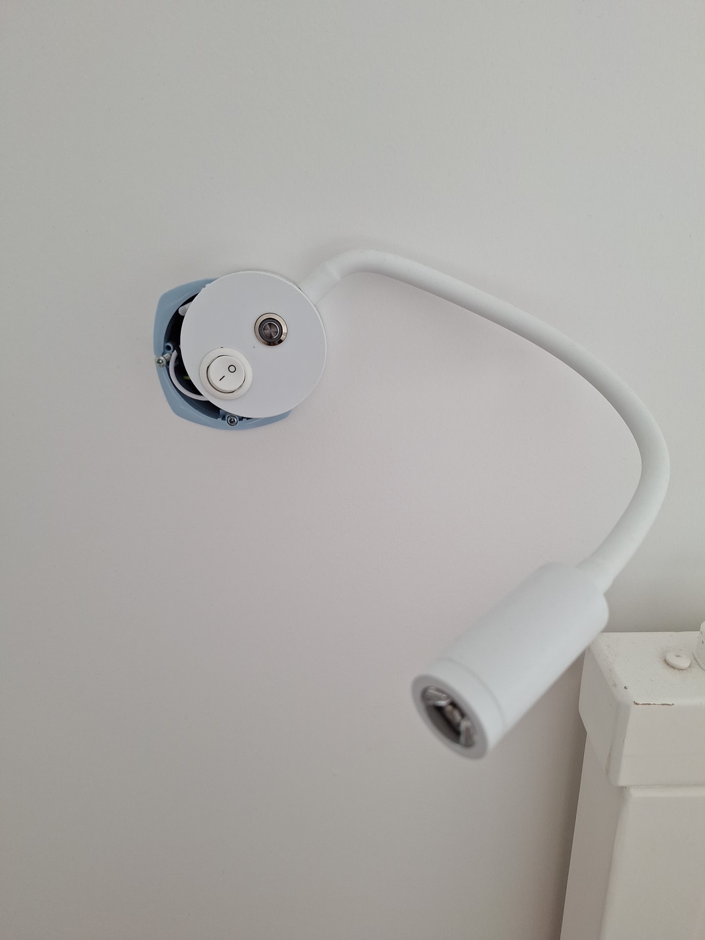

un couvercle de boite https://www.123elec.com/legrand-bat [...] 80180.html
que tu te démerde à fixer sur la lampe

Très bonne idée ça, un trou pour les fils et deux autres pour la barre de fixation de l'applique.
L'autre option c'est pansement en placo (avec bande, enduit et peinture) avec un pot dcl en diamètre 54 et vissage de la barre dans le placo :o

bon par contre je vois que c'est une lampe orientable, je suis pas sur que ce soit une situation d'avenir rapport à la résistance du plastique du couvercle :o
Sinon: couvercle, et lampe fixée au dessus/en dessous, histoire de chevaucher le couvercle pour passer les fils mais d'avoir assez de place pour fixer la barre de la lampe dans le placo

Pas con, avec des rivets pop pour tenir la barre de la lampe
A tester pour voir la solidité...

Une idée de comment faire (sans imprimante 3d :o) une interface entre un pot @67 et une lampe en applique @63mm propre et sécurisée ?
https://rehost.diberie.com/Picture/Get/r/429766
T’as pas un peu de bois dans la pièce pour faire un rappel ?

si le souci c'est l'accès à l'imprimante 3D je peux te designer la piece, te l'imprimer et te l'envoyer, ça te coutera que les fdp et 1€ de filament :o

Le souci premier c'est avant tout de trouver une idée propre et si possible élégante. J'ai décliné l'imprimante 3d parce que c'est souvent la solution de facilité mais effectivement je n'y ai pas accès.
Je suis en train de penser en écrivant qu'une tête de lit serait tout à fait opportun

Plein de solutions :
- Un disque en bois que tu fixes derrière le luminaire, avec deux encoches qui viennent s'enfiler sur les vis du boitier mural.
- un disque en bois que tu fixes derrière le luminaire + un disque en bois que tu fixes sur le boitier mural => les deux disques en bois sont fixés l'un à l'autre avec un assemblage tenon mortaise (ou toute autre méthode de fixation équivalente

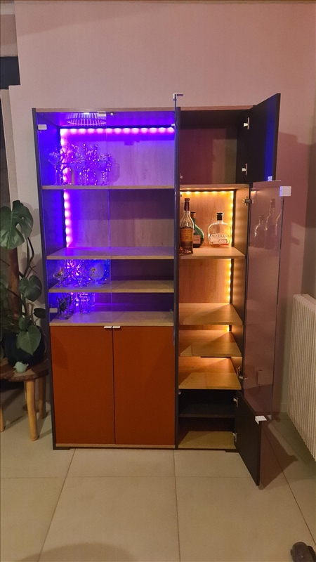

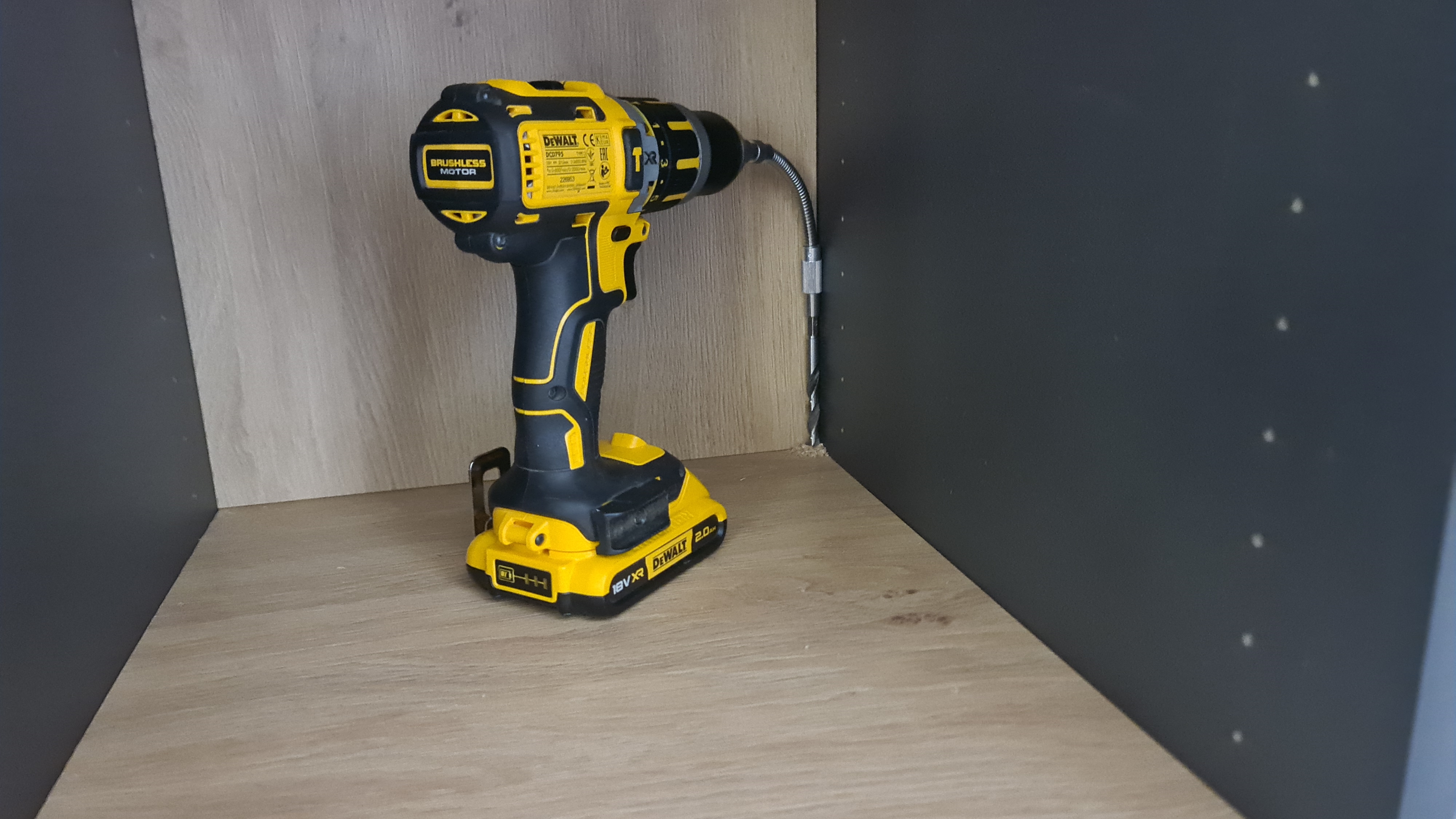

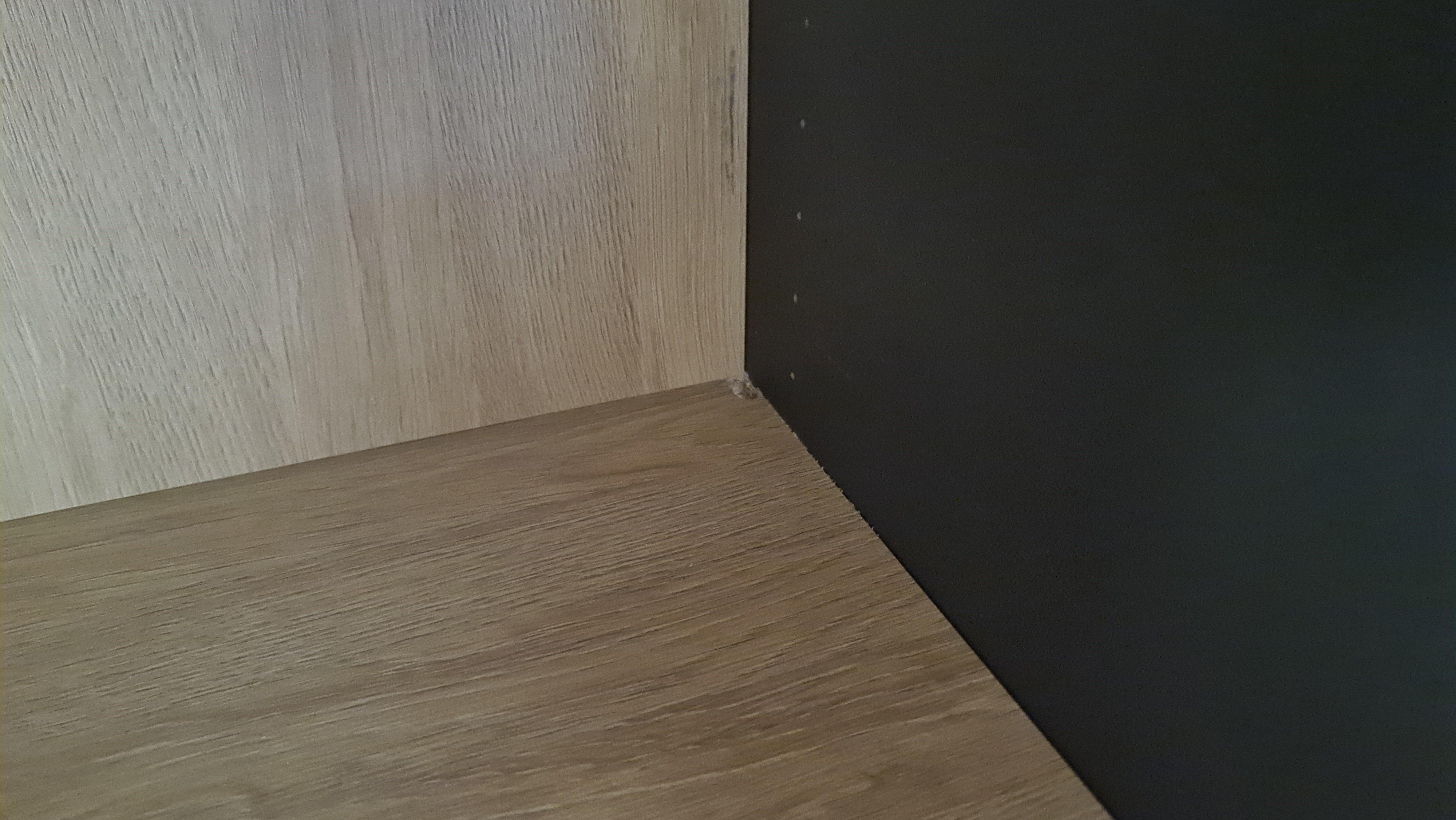

Suite à mes questions ici, je donne des news de mon vaisselier a équiper de lightstrips! Photos à l'arrache donc pas top, vous m'excuserez :D
Voici le genre de trous que j'ai du faire :
https://rehost.diberie.com/Picture/Get/r/431039
https://rehost.diberie.com/Picture/Get/r/431040
Voici donc comment j'ai fait :
https://rehost.diberie.com/Picture/Get/r/431041
Le truc n'a pas trop aimé la blague, je ne sais pas s'il resservira :D

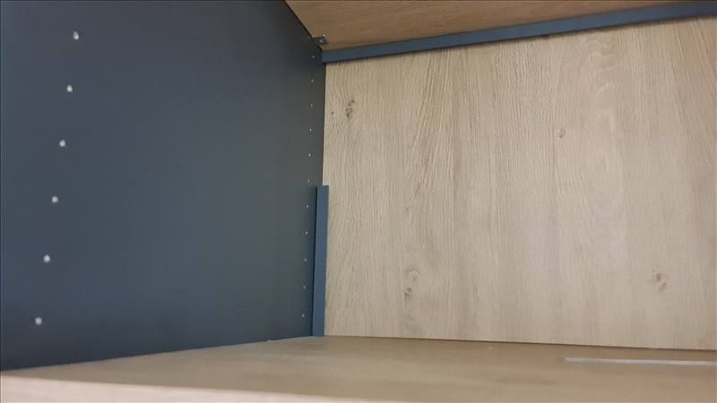

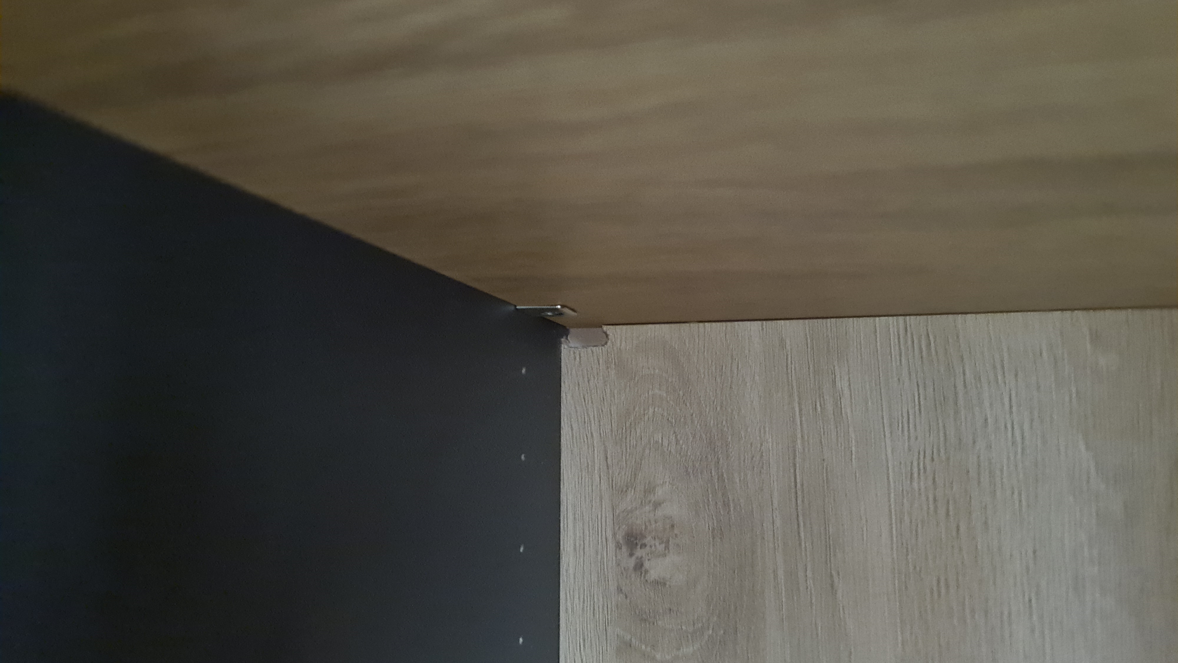

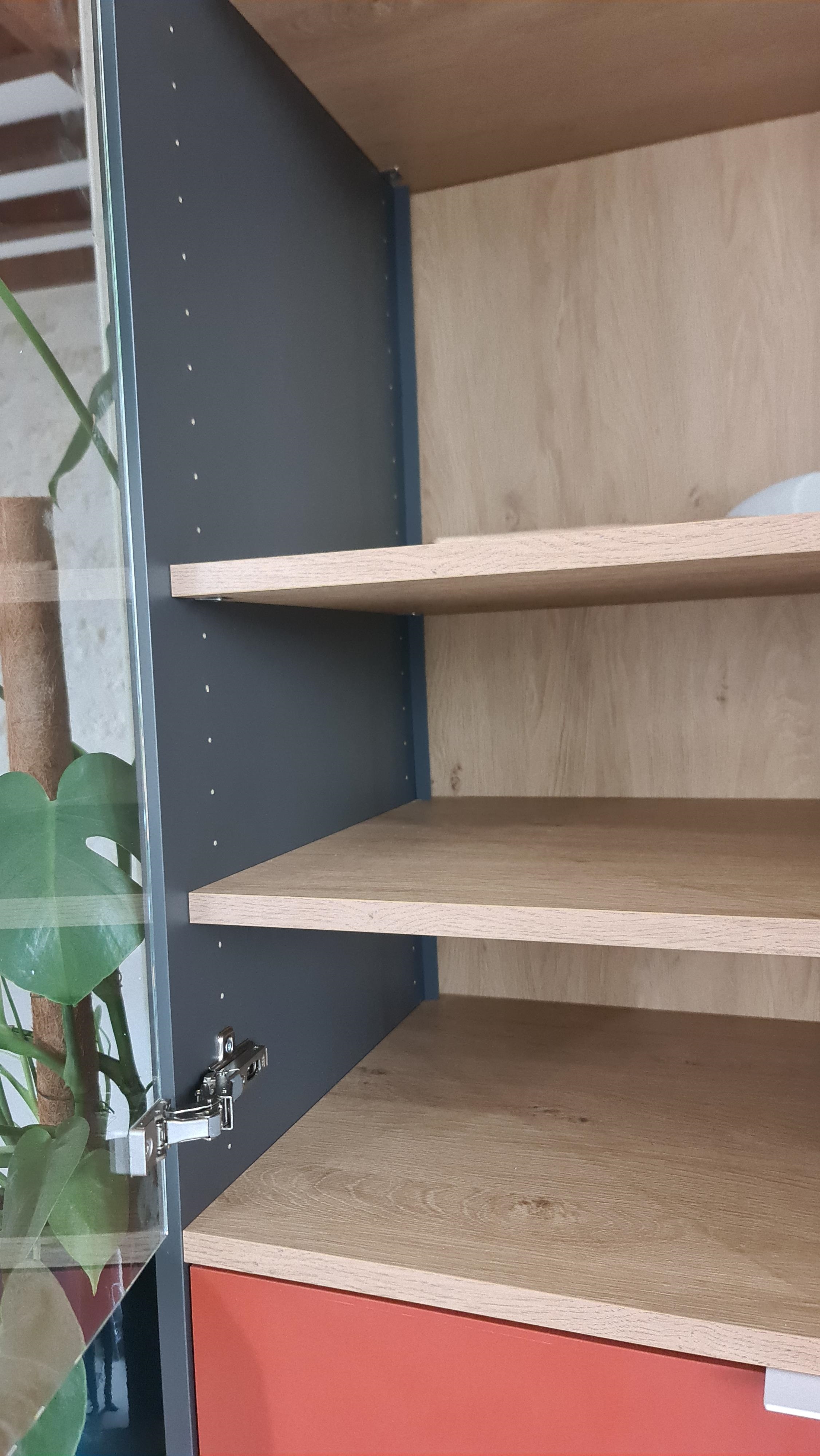

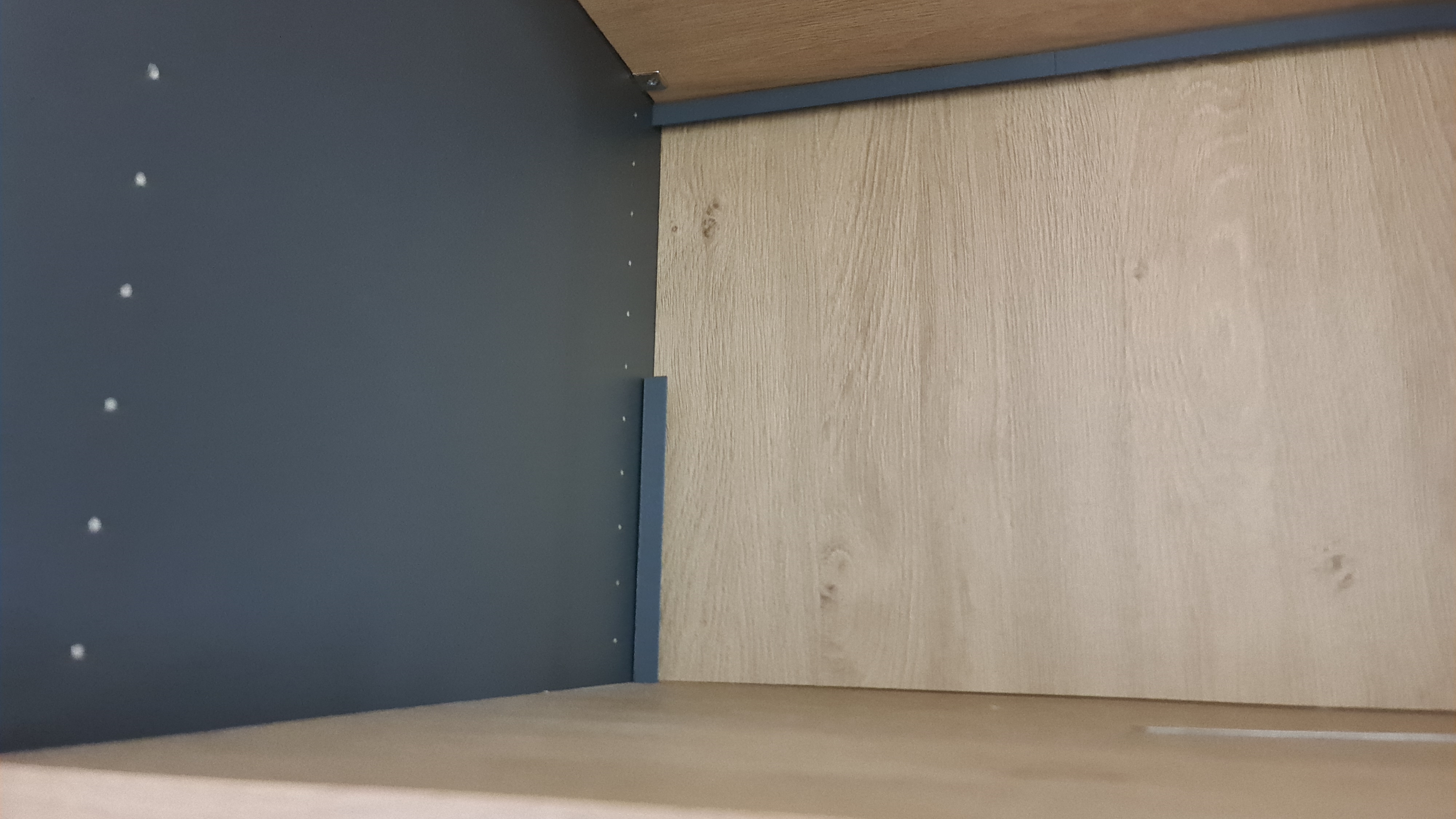

Mesure au télémètre (Bosch Zamo) et impression de cornières au millimètre :
https://rehost.diberie.com/Picture/Get/r/431042
https://rehost.diberie.com/Picture/Get/r/431043
Certaines tiennent grace à l'ajustement, d'autres au double face.

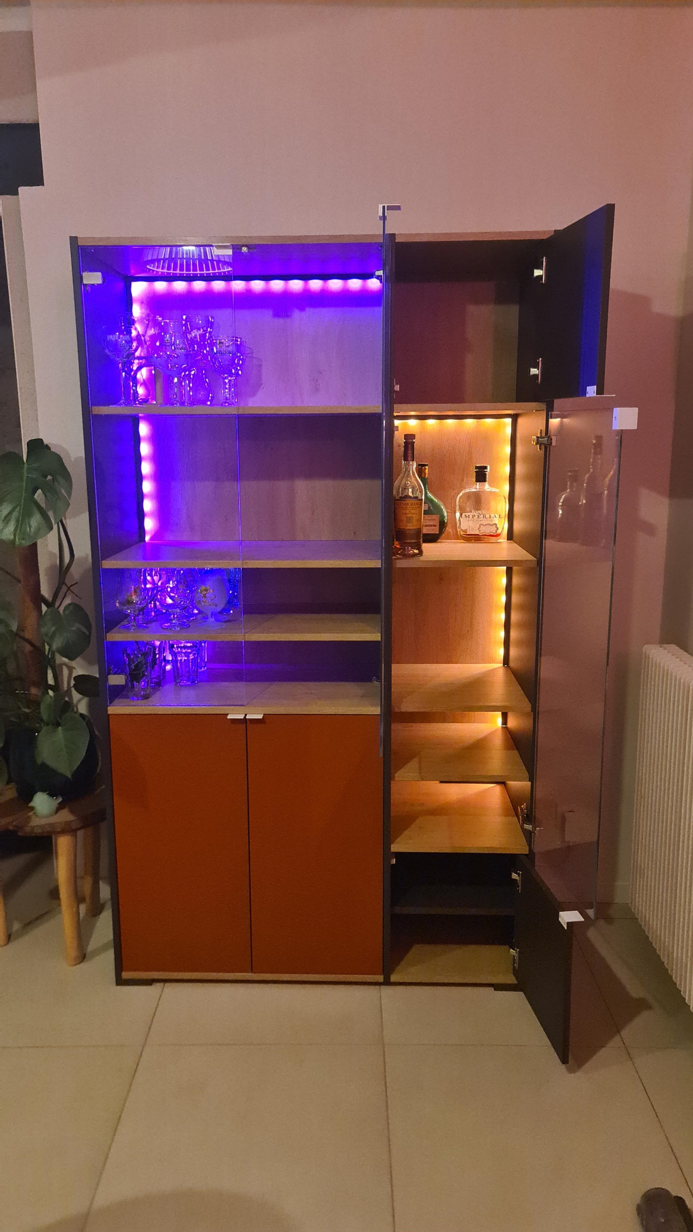

Le résultat :
https://rehost.diberie.com/Picture/Get/r/431044
J'ai un peu galéré mais pas trop, plutôt content du rendu. Même madame a eu un mot positif, je n'y croyais pas :O

Mettez des diffuseurs sur vos bandeaux bordel :lol:

Mais surtout il faut les mettre à l'avant, derrière la porte, pas au fond :/
Pas possible : charnières et aimants de portes ;)
n°73488651
Skopos
Posté le 09-09-2025 à 00:50:30  profilanswer
Derrière pourquoi pas (esthétiquement) mais sans diffuseur je trouve que ça fait trop guirlande  [:gum:1]
Message édité par Skopos le 09-09-2025 à 00:50:42
