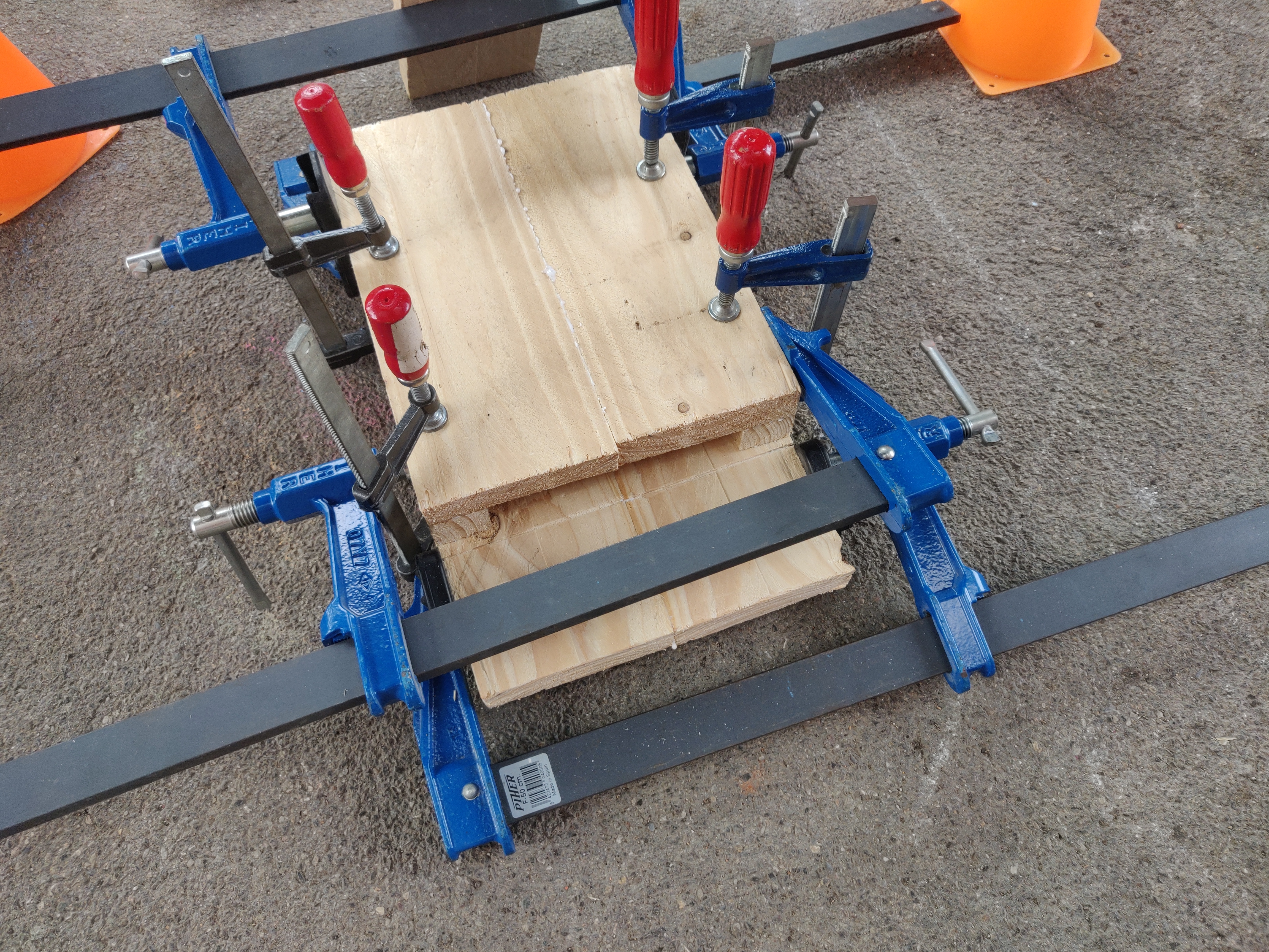

Minimake du dimanche histoire d'occuper les mioches.
https://rehost.diberie.com/Picture/Get/r/316386
Nichoir à chauve souris.
Sans arme, ni vis, ni électroportatif.

libussa
Posté le 22-09-2024 à 17:21:26  profilanswer
T'aurais pas oublié de strier la planche avant d'assembler ?  :ange:

Jay Kay
Posté le 22-09-2024 à 20:38:30  profilanswer
Du sapin avec un filet de colle ? Ça devrait aller non ?
Et j'ai strié la planche arrière si.

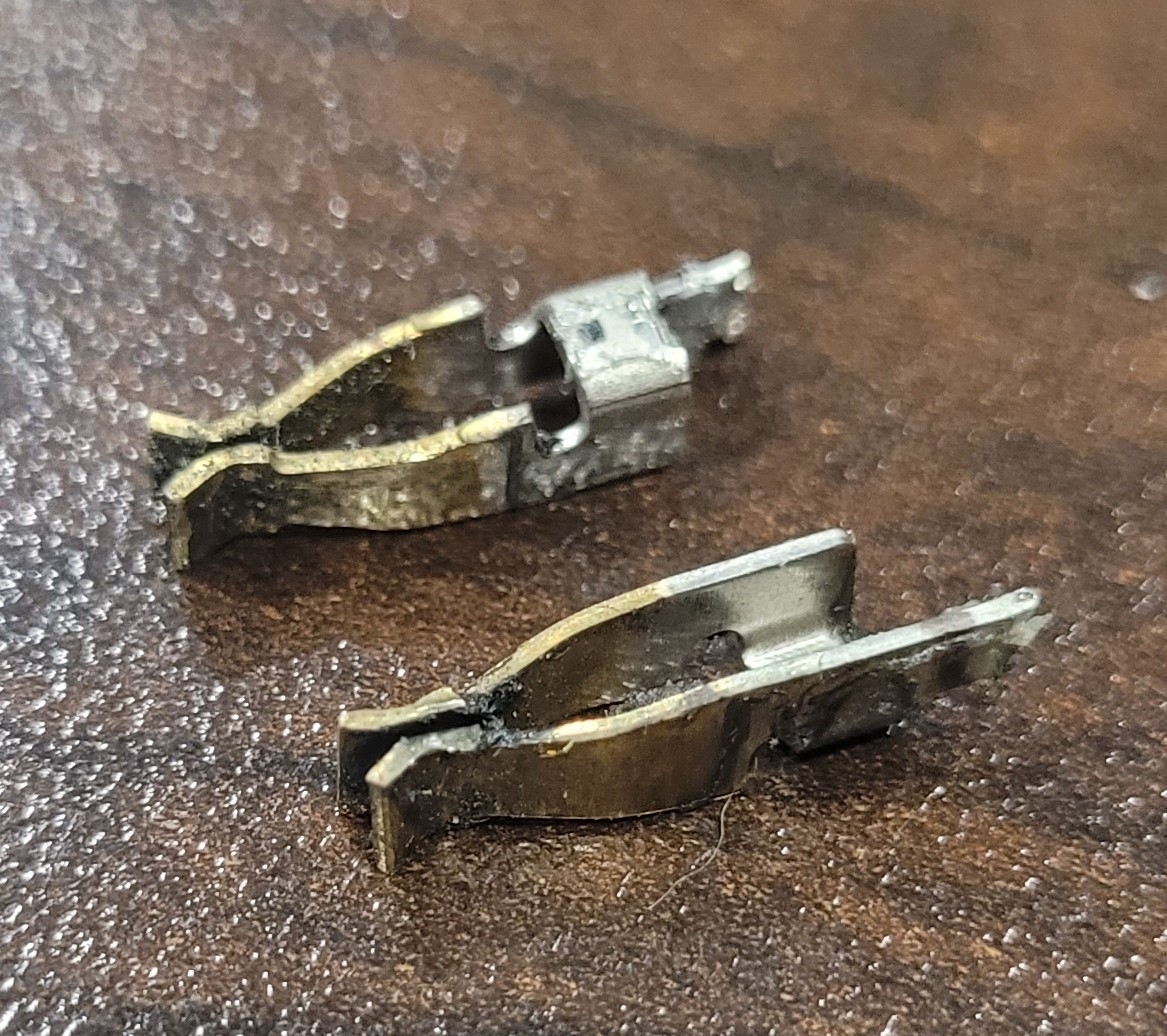

Voici une cosse présente dans une batterie Dewalt :
https://rehost.diberie.com/Picture/Get/f/316847
Par contre, sur ta dernière image, l'adaptateur n'est pas monté à l'envers ? [:cerveau klem]

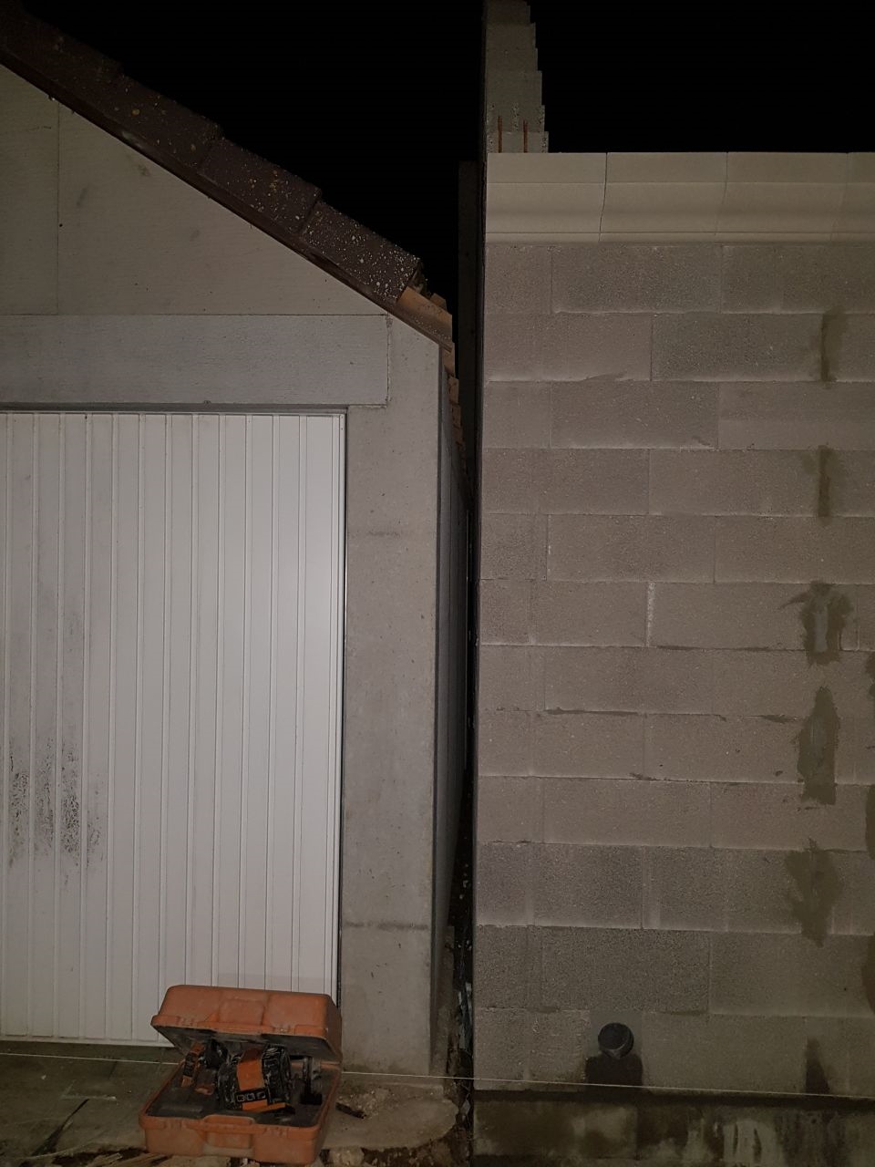

Dites les makeux, je vais construire un abris de jardin en limite de propriété, dans un angle. Au niveau d’un des côtés, j’ai pas d’accès pour poser le bardage une fois le mur monté. De l’autre côté, j’ai accès, c’est un grillage démontable.
Ça se fait de monter ce premier mur déjà « bardé » ? Je comptais faire sa structure avec des lambourdes 45x95 et côté intérieur, habiller de plaque d’OSB, et côté voisin , juste clouer le bardage directement sur la structure, sans pare pluie.
Ça vous semble acceptable ? Je vois pas trop d’autres solutions. Je ne peux pas décaler le cabanon pour laisser un passage d’homme. Je vais construire à 20cm environ de la clôture.
Vidéo incomplète car l'apn avait planté, mais oui, ça se fait. (Quelques erreurs de conception aussi haha)
https://youtu.be/WPuSgX6hFCs?si=p3gDzHT4rlg1Qgos

Pourquoi pas de pare-pluie ?
n°71659406
Ydalb
In Crêpes n' Cidre I Trust!
Posté le 07-10-2024 à 10:05:01  profilanswer
Je savais pas trop comment mettre le pare pluie en amont mais en fait c’est pas plus compliqué que ça surtout si je fais le bardage en amont :whistle:
Merci Jkay pour ta vidéo :D Je veux voir la fin maintenant :o
Le dessin SketchUp est en cours, un futur CR dans quelques mois j’espère :whistle:
si ça peut t'aider (pas sur) : https://forum.hardware.fr/forum2.ph [...] 0&filter=1
Ouai, j'ai jamais fais de photo finale ^^' (maintenant la plupart des façades et de la toiture sont recouverts de vigne vierge, c'est mignon :D )
Si je devais lister les points d'erreur :
- dallage : pour durcir la surface, j'ai saupoudré du ciment. Mais à refaire : saupoudrage > lissage > balayage plutôt que bêtement lissage > balayage > saupoudrage :o
- goujon : si possible percer + goujonner directement, ça évite les désalignements
- structure / bardage : mesure twice, cut once
- toiture : prévoir un débord suffisant : j'ai des inflitrations parce que j'ai construit en limite et coupé le toit à raz, avec juste la goutière qui déborde sur l'applomb de la clôture.
A refaire, j'inverserais probablement, pour avoir la goutière accessible et simple à nettoyer. (pour l'instant je fais l'autruche, mais je sais que j'ai des éléments bois qui prennent parfois la flotte)
Dans tous les cas, 20cm, ça me semble stupide : tu ne peux pas passer pour entretenir.
Et de manière générale, les rêgles d'urbanisme c'est souvent 3M ou limite. T'as vérifié chez toi ?
Message édité par Jay Kay le 07-10-2024 à 10:15:58

Ydalb
Posté le 07-10-2024 à 11:38:11  profilanswer
Ça doit être sympa avec la vigne !
Pour le sol, j'ai une dalle béton.
Je comptais effectivement percer / visser les murs au sol une fois tout en place (et maintenir le tour avec des serre-joints pour vérifier l'équerrage).
Pour la toiture, j'aurais du coup ~10cm de débord côté voisin + la gouttière.
J'aurais quand même un accès à la gouttière en passant par chez eux (on est séparés par des plaques de béton d'environ 1m60 de haut. Donc je n'aurais pas accès au bardage jusqu'à cette hauteur, mais la gouttière je pourrais toujours poser un escabeau chez eux et l'entretenir.
Dans le PLU chez nous, pour un abri, c'est 3m de distance ou alors construction en limite.
@tarpan66 j'arrête mes questions maintenant, mais je me suis dit que ça pouvait avoir sa place ici si je fais un CR de la construction ensuite :D

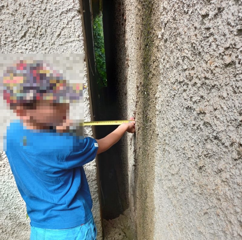

Jay Kay
Posté le 07-10-2024 à 11:40:41  profilanswer
20cm c'est pas en limite si ?
n°71660234
ryoo
Posté le 07-10-2024 à 11:54:01  profilanswer
C'est pas la projection de la toiture / gouttière sur le sol qui détermine son implantation normalement ?
n°71660239
Ydalb
Posté le 07-10-2024 à 11:54:50  profilanswer
Bah on va pas chipoter, et mes voisins non plus, on s'entend très bien avec. Après je dis 20cm, mais c'est au doigt mouillé, je ferai au mieux pour me coller à la clôture tout en faisant en sorte d'avoir un petit débord de toit + gouttière qui ne dépasse pas chez eux.
Ce serait logique sinon ça veut dire que je dois mettre la gouttière chez eux..
Message édité par Ydalb le 07-10-2024 à 11:55:26
n°71660249
Jay Kay
Posté le 07-10-2024 à 11:57:53  profilanswer
Sauf erreur, c'est gouttière et servitude de surplomb ou chéneau.
Après c'est la théorie.
Je ne suis pas non plus pile en limite, j'ai pas démoli le muret mitoyen.
Message édité par Jay Kay le 07-10-2024 à 11:58:01
Bien sûr, c'est juste plus lourd à mettre en place après, mais là t'as pas trop le choix.
(aucun interet à faire l'impasse sur le pare-pluie, au contraire dans le contexte même)
Si, c'est la projection du bâti au sol qui compte, donc il suffit que la gouttière soit à la limite, et c'est bon.
Une station de métro, c'est un endroit où le métro s'arrête ! Une station de bus, c'est un endroit où le bus s'arrête ! Et là, devant moi, j'ai une station de travail !!!
Effectivement, non.
Non
n°71665016
CAMPEDEL
Posté le 08-10-2024 à 05:48:19  profilanswer
Non
Ça veut dire que tu dois faire un chéneau posé sur le mur.

CAMPEDEL
Posté le 08-10-2024 à 05:56:11  profilanswer
puppetmaster2501 a écrit :
Si, c'est la projection du bâti au sol qui compte, .
Négatif
Le but de la contrainte de la construction en limite de propriété est la non création d'espaces insalubres entre les bâtiments.
https://rehost.diberie.com/Picture/Get/r/319869
https://rehost.diberie.com/Picture/Get/r/319870

Je vais faire au mieux pour l'abris, je vois pas trop comment épouser parfaitement le muret qui me sépare des voisins.
https://img3.super-h.fr/images/2024/10/08/snapshot_282475249a0a73ad2a4ffb3e6.jpg

La théorie c'est :
1) à qui appartient le muret ?
2.1) LUI, tu construis au contact
2.2) TOI,tu démolis et implantes à la place
2.3) MITOYEN, tu demandes l'accords, tu démolis et tu implantes à l'axe.

Suite à ton image :
- si ta dalle est au niveau du sol, je t'invite à faire un relevé béton ou agglo pour décoller ton bois de l'humidité.
- ta pente de toit me parait bien faible
- la gouttière au fond, perso je referais pas. C'est sur que ça permet de réduire la hauteur de l'abri et de pas voir le toit, mais ça complexifie l'entretien.
- le hamac pour moi c'est surtout trop court.
- je virerais la fenêtre pour une porte vitrée. Tu gagneras de l'espace de rangement mural.
Message édité par Jay Kay le 08-10-2024 à 09:50:32

Ydalb a écrit :
Le muret ne m'appartient pas, donc je vais tenter de construire au contact, mais ça va pas être pratique :o
Tu construits à 2cm des poteaux.
Et tu ne pentes pas non plus le toit vers le voisin (aussi une histoire de construction en limite + détail de chéneau pénible).
Il faut faire ça tout simplement :
https://rehost.diberie.com/Rehost?url=https://media.adeo.com/media/3165800/media.jpeg?width=679&crop=4:3
Message édité par CAMPEDEL le 08-10-2024 à 10:12:03
