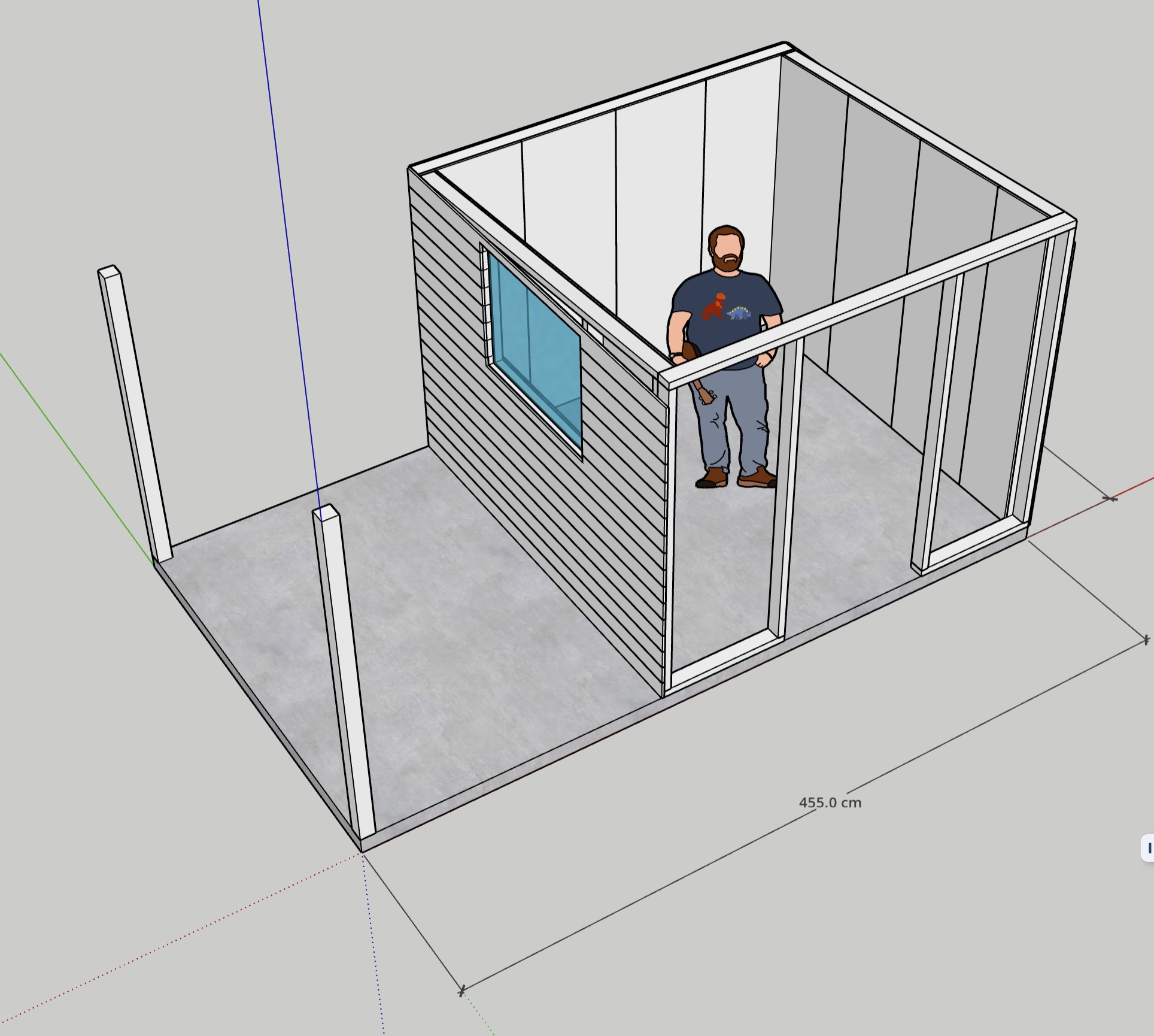

Jay Kay a écrit :
Suite à ton image :
- si ta dalle est au niveau du sol, je t'invite à faire un relevé béton ou agglo pour décoller ton bois de l'humidité.
- ta pente de toit me parait bien faible
- la gouttière au fond, perso je referais pas. C'est sur que ça permet de réduire la hauteur de l'abri et de pas voir le toit, mais ça complexifie l'entretien.
- le hamac pour moi c'est surtout trop court.
- je virerais la fenêtre pour une porte vitrée. Tu gagneras de l'espace de rangement mural.
+1 sur tout ce qu'a dit M. Jaykay  :)  :jap:

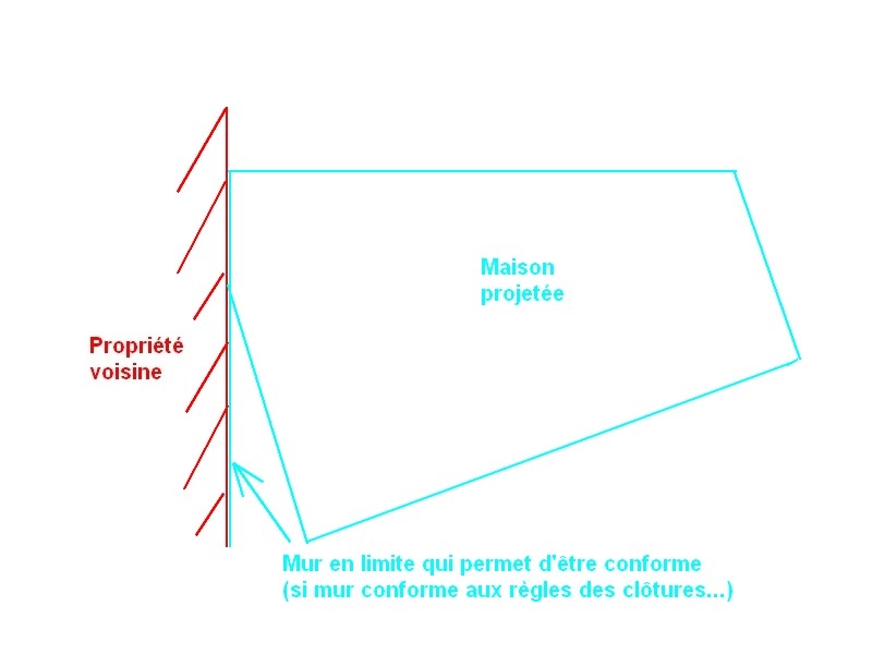

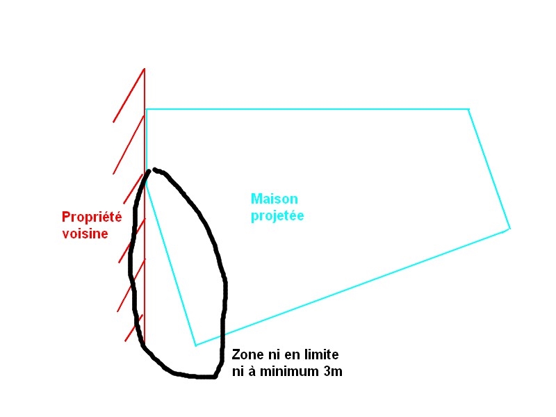

Jay Kay a écrit :
Source ? Je ne savais pas.
La pente du toit ne se trouve ni en limite de propriété ni à au moins Xm.
Et dans les faits, si le voisin construit à son tour en limite, il se retrouve injustement à avoir à gérer un détail de merde (à savoir un caniveau encastré).
Si tu veux penter vers le voisin, alors il faut que le mur en limite ressorte au-dessus de la toiture (et ainsi, c'est toi qui gère l'étanchéité du caniveau encastré).
En fait, c'est le même raisonnement que vu en plan : une façade qui part d'une limite de propriété doit le faire à minimum 90°.
https://rehost.diberie.com/Picture/Get/f/319909
https://rehost.diberie.com/Picture/Get/f/319910
Message édité par CAMPEDEL le 08-10-2024 à 10:17:33

Jay Kay a écrit :
Suite à ton image :
- la dalle est 10cm au dessus de la pelouse. J'ai prévu bandes EPDM + lisses basses (pas encore présentes sur le dessin) pour limiter les remontée capillaires
- Pour la pente, j'ai prévu 20cm sur 2.65, ça fait ~7cm/mètre, il faut plus ?
- Voir plus bas
- On parle de 3m de distance minimale, j'ai 3m10 :o Bon je mesure 1m84, ça risque d'être serré, mais ce serait pour des siestes occasionnelles.
- Femme veut une fenêtre ici  :whistle:
CAMPEDEL a écrit :
Tu construits à 2cm des poteaux.
Et tu ne pentes pas non plus le toit vers le voisin (aussi une histoire de construction en limite + détail de chéneau pénible).
Il faut faire ça :
https://rehost.diberie.com/Rehost?u [...] 9&crop=4:3
Ok, je vais me coller au poteau :jap:
Pour la pente de toit, femme veut (et moi aussi) ce design.. Le toit double pente c'est nogo... D'où la gouttière côté voisin pour éviter que l'eau coule chez eux (et probablement mettre un récupérateur d'eau sous le auvent. Ça ne me dérange pas d'entretenir la gouttière, je peux passer de l'autre côté du muret assez facilement (avec l'accord de mes voisins)
Relou ces histoires de limite de propriété :o Je vais déplacer ma dalle en plein milieu du jardin :o
Message édité par Ydalb le 08-10-2024 à 10:17:45

CAMPEDEL
Posté le 08-10-2024 à 10:26:48  profilanswer
Alors pente sur le devant (ou sur un coté).
https://rehost.diberie.com/Rehost?url=https://www.direct-abris.com/6106-medium_default/abri-de-jardin-adossable-adoss-5-28mm.jpg
Trop facile d'emmener sa "merde" vers chez son voisin.  [:otobox:2]
Ben encore heureux.  :o  :lol:
Alors ça, c'est vrai aujourd'hui. Mais ça peut t'être totalement interdit demain.  [:otobox:2]
Non non, très très mauvaise idée de penter chez le voisin.
Tu me fais ça chez moi, tu te prends une injonction de te mettre conforme au règlement.
Et donc de surélever ton mur pour que ta gouttière devienne un chéneau encastré (et à toi de gérer ta merde  [:tinostar] ).

CAMPEDEL
Posté le 08-10-2024 à 14:14:01  profilanswer
Ydalb a écrit :
Petite agglo. Je ne vois rien dans le PLU sur ce que tu racontes concernant les pentes de toit.
Construction en limite ou 1m.
La partie en pente du toit n'est ni en limite ni à 1m.
Voir les schémas que j'ai fait.
Après il existe le droit d’échelle il me semble
Ce droit n'existe pas dans le code civil.
Et en cas de procès, c'est à toi de démontrer que tu ne peux pas faire autrement.
Et dans le cas du chéneau, comme il suffirait que tu montes sur le toit pour l'entretenir, le voisin peut très bien t'interdire de passer par chez lui.

Ydalb a écrit :
Je vais faire au mieux pour l'abris, je vois pas trop comment épouser parfaitement le muret qui me sépare des voisins.
https://img3.super-h.fr/images/2024 [...] ffb3e6.jpg
La conception avance doucement :o
https://rehost.diberie.com/Picture/Get/f/319902
J'aurais bien voulu pouvoir fixer un hamac entre le poteau arrière de l'auvent et le coin gauche de l'abri (côté porte), faut que je réfléchisse à comment renforcer tout ça pour que ça supporte mon poids. Pour mes siestes l'été :o
Cool ça avance  :bounce:
Je pense que tu n'es pas encore à cette étape mais n'oublie pas la lisse haute qui va participer à la liaison entre les murs.
