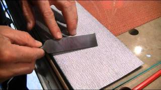

Le maître a la solution avec un simple ciseau à bois :
How to Make a Poor Man's Rebate Plane | Paul Sellers
https://i.ytimg.com/vi/yTuOtmlRhAI/mqdefault.jpg
Faut juste avoir quelques notions d'anglais ^^
Si tu préfères l'accent américain
Make a rabbet plane for NO MONEY.
https://i.ytimg.com/vi/L1MFASOkJnY/mqdefault.jpg
Edith : finalement un autre pédagogue fournit les instructions en français
Travail du bois - la fabrication d'un guillaume
https://i.ytimg.com/vi/BGuct_1kIjM/mqdefault.jpg
Au pire un guillaume Dictum @100€, ça se revendra sans pb 80€ ici ou sur lbc
Message édité par jluc le 15-06-2023 à 11:09:01

faudra juste apprendre à aiguiser/affuter la lame avant même de t'en servir : méthode à pas cher mais efficace n'en déplaise aux amateurs de pierre japonaise @whatmilleboules :o
Affutage au papier de verre
https://i.ytimg.com/vi/hlv2BeM_Dls/mqdefault.jpg
Pas bête le coup du double rabotage, je vais faire ça merci.
