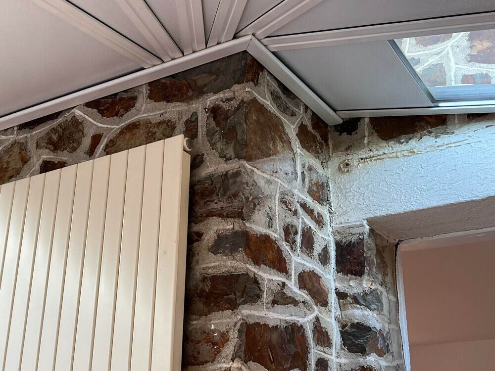

Salut les boiseux :o

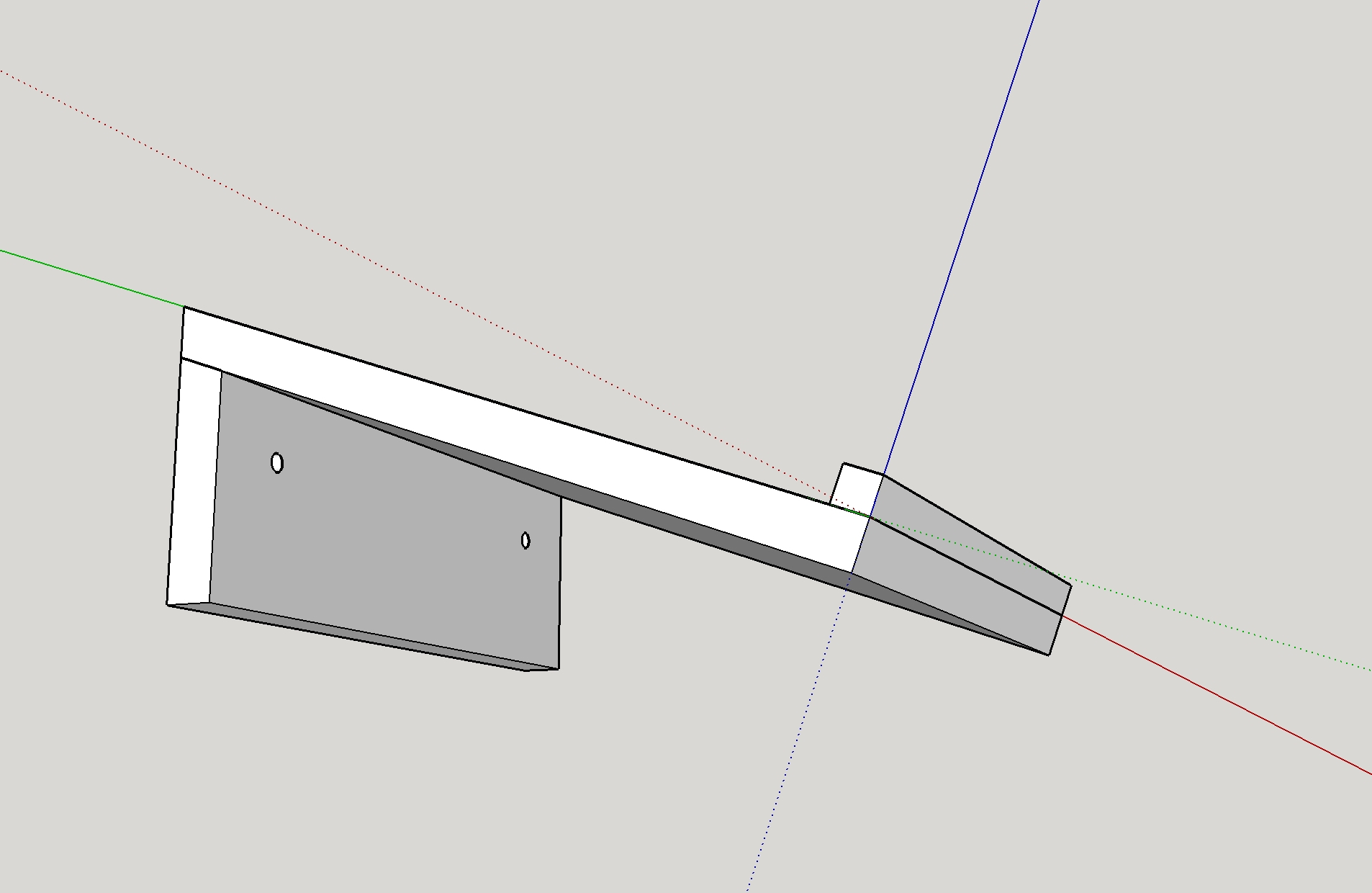

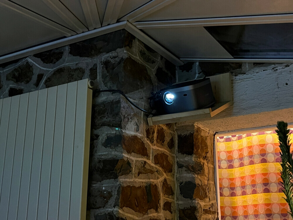

J'ai (finalement) envie de mettre un vidéoprojecteur sur une tablette murale (actuellement je le range à chaque fois et le pose sur un tabouret quand je veux m'en servir).
Voici le setup :
https://rehost.diberie.com/Picture/Get/f/230822
Le vidéo projecteur fait environ ~5kg* avec le bloc chargeur.
Je pensais faire une tablette en chêne avec un assemblage à XX degrés (le vidéo projecteur doit pointer vers le bas).
La tablette doit faire 30x30cm, niveau épaisseur je pensais à 20mm environ, et peut-être 25-30mm pour le montant ?
Avec un assemblage collé+vissé (domino?), ça vous semble convenable niveau rigidité ?
Pour la fixation, je pensais à mettre 2 chevilles de 8 dans les pierres.
https://rehost.diberie.com/Picture/Get/f/230827
https://rehost.diberie.com/Picture/Get/f/230830
D'autres idées sinon ?
Message édité par Ydalb le 16-12-2023 à 10:32:27

n°69780252
jluc
Nothing else matters ...
Posté le 16-12-2023 à 10:27:20  profilanswer
De couper le chauffage pendant la vidéoprojection :o ?
D'éviter le bois qui renvoie bien la chaleur vers l'appareil ?
n°69780262
otobox
Posté le 16-12-2023 à 10:29:53  profilanswer
Les tablettes font 18mm d'épaisseur courante, sauf si tu as une rabot dégau, passe sur cette épaisseur.
Sinon, bien collé avec 2 tourillons, que tu peux mettre comme des clous, c'est à dire pas invisibles, en les placant débouchant vers le haut, je pense que pour la masse, ça ne devrait pas bouger.
Dernier truc, là où tu as placé tes perçages, méfiage :o tu risques de ne pas pouvoir mettre un tournevis pour serrer tes vis, faudra penser à les descendre et/ou acheter un tom pouce ;)
n°69780291
Ydalb
In Crêpes n' Cidre I Trust!
Posté le 16-12-2023 à 10:37:53  profilanswer
Pour le chauffage, j’ai effectivement un doute. Je n’ai pas mesurer la température, est-ce que ça peut être un problème  :gratgrat:
Oui bien vu pour les fixations sinon :D je vais peut être devoir faire un montage inverse alors (tablette collée en bas du montant) Ça me permettrait de mettre des côtés à ce montage si jamais je le sens trop fragile
Message édité par Ydalb le 16-12-2023 à 10:38:45
n°69780448
barnabe
Posté le 16-12-2023 à 11:28:08  profilanswer
Oui. En plus là où ton projecteur est situé, collé au plafond et juste au-dessus d'un radiateur la chaleur va s'accumuler et écourter la durée de vie de ton projecteur. Je serais toi je songerais à un autre emplacement avant de songer à la fixation.
n°69780532
aldayo
Posté le 16-12-2023 à 11:49:58  profilanswer
Mais surtout, tu vas avoir une image à 30° :o
A moins que tu projète vers le bas ? Au lieu de vers toi de là où t’as pris la photo ?
C’est quoi la rèf du VP ? Car la plupart, ils projètent vers le haut par rapport à l’axe du VP donc si tu le met en hauteur, faut le retourner !
Pour la chaleur, tu risques même d’avoir une extinction préventive de ton VP (y a un capteur de chaleur dedans) en plus de réduire la durée de vie de la lampe
Message édité par aldayo le 16-12-2023 à 11:50:56

Ydalb
Posté le 16-12-2023 à 16:26:46  profilanswer
Changement de plan pour le VP (il projette vers la droite de la 1ère photo, vers le bas du coup). C’est un Xiaomi Horizon.
Je vais le cacher mieux que ça, il y a un renfoncement après le radiateur, à gauche du sapin.
Le VP ne sera pas centré mais au moins il ne sera plus au dessus du radiateur et sera plus caché.
Là ça fait verrue :D
https://img3.super-h.fr/images/2023/12/16/snapshot_16226500736b20aff72caa42b5.md.jpg
@darxmurf : magnifique comme d’hab :fou: et merci pour la profondeur de champ :o
Message édité par Ydalb le 16-12-2023 à 16:29:00
n°69782005
Ydalb
Posté le 16-12-2023 à 18:19:10  profilanswer
Allez, ça fera l’affaire :D
https://img3.super-h.fr/images/2023/12/16/snapshot_984943658f5359bc656624536.md.jpg
https://img3.super-h.fr/images/2023/12/16/snapshot_1144108930.md.jpg

berlo
dubitatif
Posté le 17-12-2023 à 15:55:30  profilanswer
C'est bien comme ça effectivement.
Y'a plus qu'à refaire les joints de pierre à la chaux :o
edit : Tu arrives à chauffer cette pièce ?
Message édité par berlo le 17-12-2023 à 17:07:53
n°69787871
Ydalb
Posté le 17-12-2023 à 16:50:36  profilanswer
Trop tard pour les joints ^^
Niveau chauffe, ça va. La véranda est plein sud et très vitrée, ça chauffe assez vite au premier rayon de soleil.
On a des rideaux épais pour "fermer" les deux accès à cette véranda, ça coupe assez bien la fraîcheur du matin.

aldayo
Posté le 17-12-2023 à 19:08:32  profilanswer
Pourquoi tu l'a pas mis tête en bas ?
Tu n'aurais pas été obligé de le pencher autant et donc moins de trapèze à corriger (donc image de meilleur qualité : on voit clairement la zone de projection non utilisé en bas et sur la droite ! )
Message édité par aldayo le 17-12-2023 à 19:09:29

Ydalb
Posté le 17-12-2023 à 21:45:55  profilanswer
Ha je n’y ai pas pensé… Je vais refaire un essai plus tard alors, merci pour l’astuce !

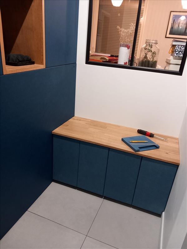

Posté le 21-12-2023 à 23:47:05  profilanswer
Je prend 5min pour compléter le CR d'octobre qui est sur cette page: https://forum.hardware.fr/hfr/Discu [...] 5_1352.htm,
car j'ai fini l'entrée avec le meuble à chaussure qui manquait.
etienn a écrit :
Comme teasé... :o

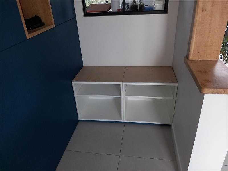

Make: une entrée/penderie en valcro [:jluc:7]
Et en fait j'ai pas vraiment fini, je vais ajouté un banc/placard à chaussure qui sera idem (porte valcro et il aura un dessus chêne avec un coussin) pour aller dans les espace sous la verrière:
https://rehost.diberie.com/Picture/Get/r/215137
Matos utilisé:
Ponceuse
Circulaire.
Défonçeuse
Kit  wolfcraft tourillon pour l'assemblages des 3 modules dans la niche
Budget:
J'ai plus les prix exact, mais dans les 1000€, avec 700€ de valcro, 40€ de fraise de poignée, et le reste en divers ikea.
Je détaille pas la fab des caissons.
Bon c'est du full recup de chutes de mélaminé blanc + MDF.
Assemblage avec tourrillons bois + vis sur les champs.  Comme les champs sont invisibles, on ne va pas s'embêter:
https://rehost.diberie.com/Picture/Get/r/232121
On ne notera le petit bouchon blanc au milieu en bas du module de gauche: gros fail d'une vis plus longue que prévue  :o  qui a traversée en vissant la partie du dessous... Vu que j'avais pas d'autre chutes qui allaient bien et déjà passé trop de temps sur ces modules, j'ai ragé fort. Puis flemmé.

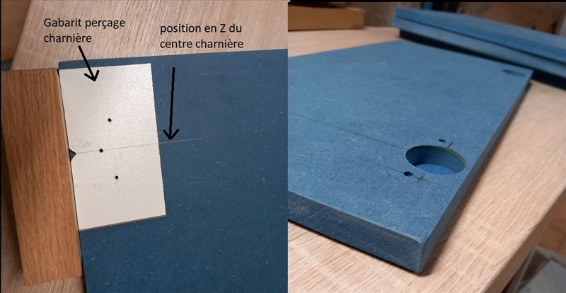

Petit détail sur les zones charnières:
Tracé & perçage côté planches des meuble pour démarrer:
https://rehost.diberie.com/Picture/Get/r/232118
Puis l'accessoire du kit wolfcraft charnière permet de tracer la position en Z du centre de charnière sur la porte, présentée devant le caisson avec un calage au sol pour un jeu bas de porte/sol constant d'une porte à l'autre.
je me suis fait un gabarit pour réperer ensuite les centres des points à percer:
https://rehost.diberie.com/Picture/Get/r/232119

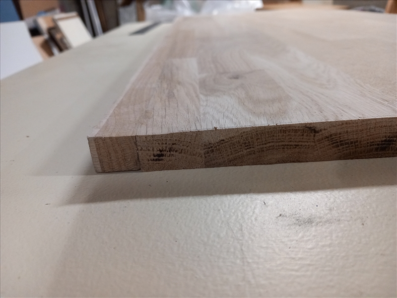

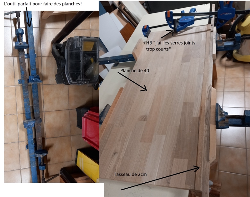

Pour le dessus de caisson, j'avais une chute de chêne qui avait juste la bonne longueur, mais... planche de 40cm de large alors que ma profondeur caisson + porte fait environ 41cm (autre fail de mesure...)
Par chance, un voisin boiseux m'a prété l'outil parfait: l'espèce de serre joint étaux de 1m de long spécialement fait pour faire des planches, et j'ai collé une chute de tasseau chêne d'un make plus ancien:
https://rehost.diberie.com/Picture/Get/r/232120
Un résultat impécable et invisible aprés le ponçage  :o  :o  pour un plateau qui fait maintenant 42cm de profondeur:
https://rehost.diberie.com/Picture/Get/r/232122
Une fois  plateau & portes montées, je trace la hauteur du centre des poignées à usiner (cf CR précédent pour la méthode):
https://rehost.diberie.com/Picture/Get/r/232123

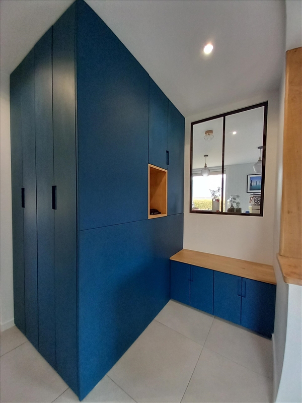

Et voilà!
https://rehost.diberie.com/Picture/Get/r/232124
https://rehost.diberie.com/Picture/Get/r/232125
Bon je suis content du résultat avec un ensemble de meuble d'entrée pratique au quotidien.
Prochain CR quand je me botterais le cul: la verrière qu'on voit derrière (avec 3 autres verrières de +) qui est faite main avec de la recup pour sauver la planète par radinerie.
[:pazou:3]
Flickr Instagram SiteWeb
