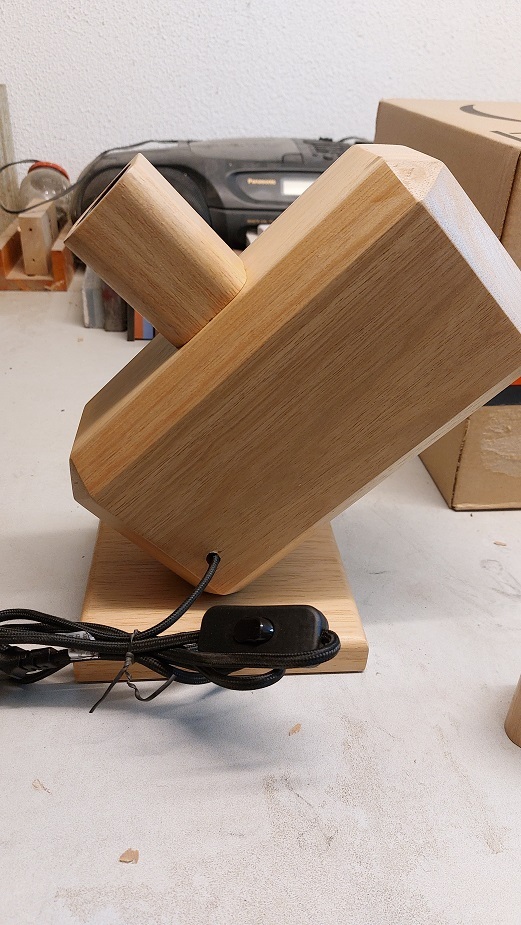

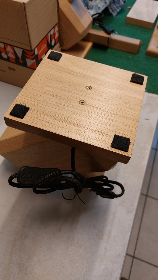

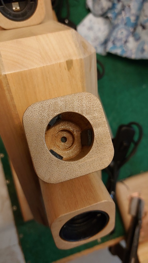

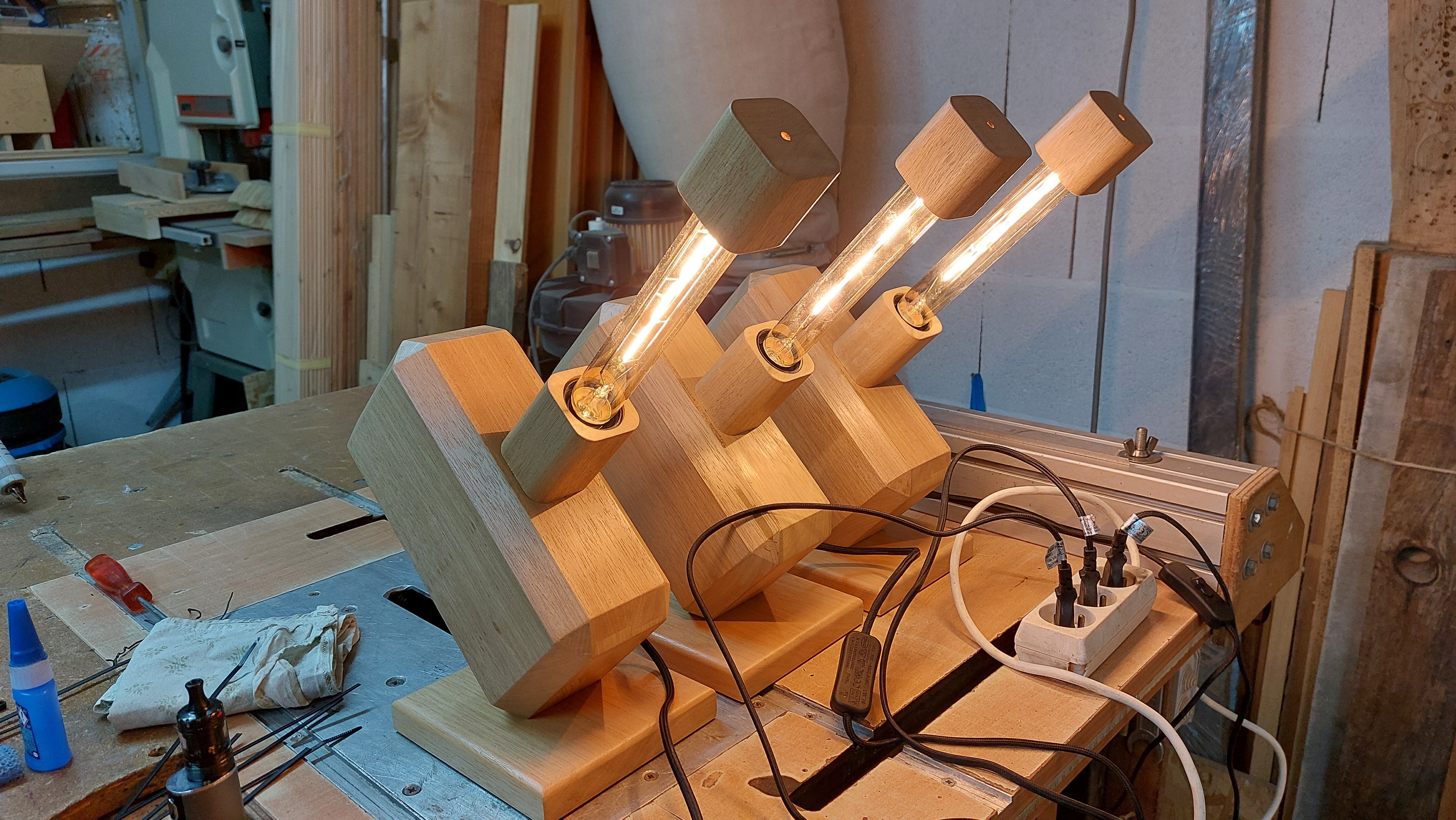

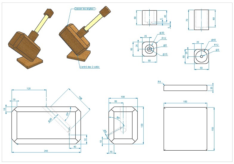

n-ico
Posté le 07-12-2022 à 18:49:50  profilanswer
n-ico a écrit :
Perso je fais plus dans le futil éclairant  :o
https://zupimages.net/up/22/49/vign.jpg
https://zupimages.net/up/22/49/jxd4.jpg
Il reste à mettre une lanière de cuir en bout de manche. J'attends la commande.
n-ico a écrit :
Merci  :jap:
Je n'ai pas pris de photos en cours de fab pour faire un CR.
Par contre j'ai fait un plan des pièces, je pourrais mettre le PDF.
La douille avec le câble ont été acheter chez LM
https://www.leroymerlin.fr/produits [...] 12326.html
J'ai été obliger de m'équiper d'un foret Forstner Ø40 pour faire le trou de la douille. https://www.amazon.fr/gp/product/B0 [...] UTF8&psc=1
Coller à la colle à chaud à l'intérieur du trou.
Pour les ampoules j'ai pris celle ci https://www.amazon.fr/gp/product/B0 [...] UTF8&psc=1
Pour le bois en bout de manche j'ai percé au Ø30 (l'ampoule fait à peine 30mm de Ø) et mis 3 petites bandes de mousse à l'intérieur pour ne pas abimer l'ampoule.
Ca rentre à force, donc ne pas trop insister sous peine de casser l'ampoule (je ferais une photo).
Choses promises....
https://zupimages.net/up/22/49/dmub.jpg
Merci d'être indulgent sur le dessin :o
https://zupimages.net/up/22/49/sm90.jpg
https://zupimages.net/up/22/49/fgav.jpg
https://zupimages.net/up/22/49/jit2.jpg

Posté le 07-12-2022 à 20:44:08  profilanswer
Il est très bien ton dessin ! Fait avec quoi ? Fusion ?
(édit : pour critiquer, normalement, tu aurais dû coter la profondeur du trou dia.20 à l'axe, pas sur la plus petite génératrice)
Sinon, l'idée est originale et la réalisation sympa. Les ampoules LED permettent de faire des trucs vraiment bien.
Message édité par otobox le 07-12-2022 à 20:46:48
n°67401188
n-ico
Posté le 07-12-2022 à 20:51:34  profilanswer
Solidworks :jap:
n°67401844

n-ico
Posté le 08-12-2022 à 15:33:45  profilanswer
Gnarfou a écrit :
Super top, ça donne vraiment envie de s'y mettre.
Tu ne voulais pas faire ressortir le fil par le socle ? Il y a une contrainte ou ça compliquait mais sans plus ?
Merci :jap:
Il faut s'y mettre, ce n'est franchement pas difficile à faire :D
Pour le câble, c'est plus difficile de le faire passer par le socle, car ça créé une cassure pour le passage de celui-ci entre le corps du maillet et le socle.
De plus il y a les vis qui passe aussi par là. (si on garde la sortie du même coté).
Le chanfrein est large mais pas suffisamment pour les vis et le trou du câble. (pas facile à expliquer :pt1cable: )
Le trou est incliné pour facilité le passage du câble vers la sortie. Si j’avais fait un trou perpendiculaire, j'aurai galéré pour le passer :jap:

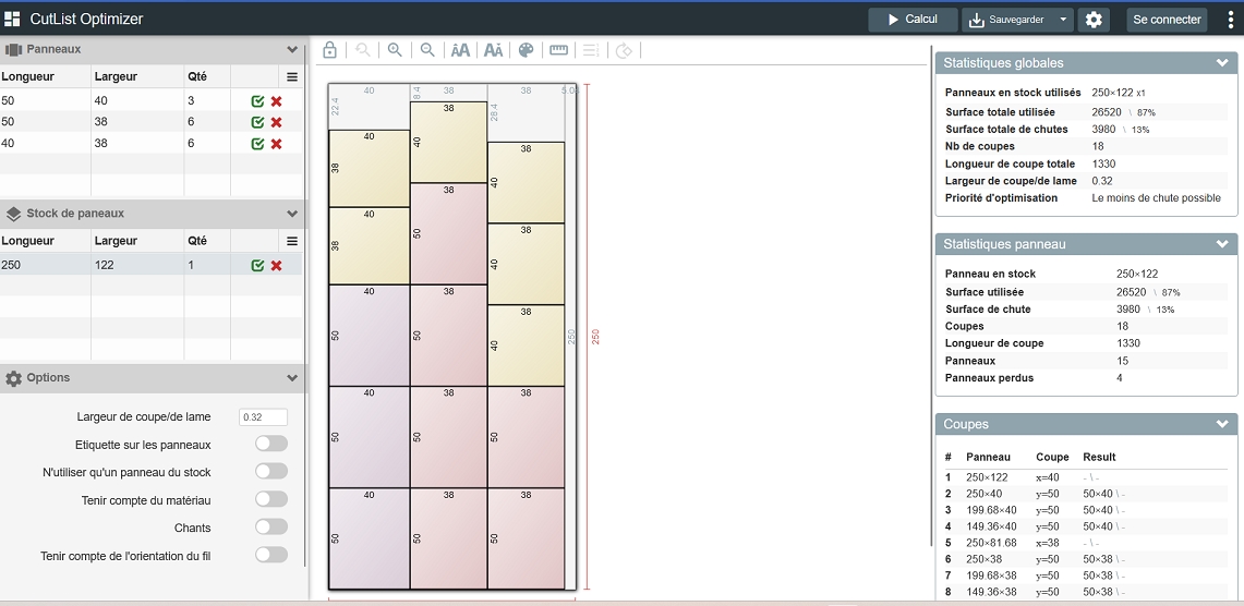

En plein calcul pour fabriquer des boîtes à partir d'un panneau de contreplaqué
(des boîtes on peut en acheter en carton épais pour 10 balles chez le suédois mais Mme tient à ce que je les fasse  :whistle: )
Je me suis posé la question "comment optimiser decoupes dans un panneau de contreplaque" et gougeul m'a répondu :
https://www.cutlistoptimizer.com/
qui est d'ailleurs aussi cité dans L'Air du Bois donc validé par des pratiquants réguliers du travail du bois ^^
3 boites de 50x40x38cm dans un panneau de CTP de 250x122cm
https://rehost.diberie.com/Picture/Get/f/114156
n°67464752
Raistlin M​ajere
i bouh at you !
Posté le 15-12-2022 à 14:12:28  profilanswer
ne pas oublier de prendre en compte la largeur de coupe
me suis servi de ce site pour aller faire couper du bois chez LM, ça coute assez cher vu le nombre de traits de coupe ...
Слава Україні  Feedback

jluc
Nothing else matters ...
Posté le 15-12-2022 à 14:29:50  profilanswer
ben j'ai mis .32cm pour ma lame la plus large dans les options
et pour faire des économies je coupe moi-même :
sur le parking avec la petite scie bosch 12V
chez moi avec la Dewalt sous table 74xx
:o :o :o

Ydalb
In Crêpes n' Cidre I Trust!
Posté le 15-12-2022 à 15:08:12  profilanswer
Tu as le plugin sur SketchUp aussi qui marche très bien, et a l’avantage d’être gratuit, contrairement au site que tu link qui limite le nombre d’utilisation de mémoire.
