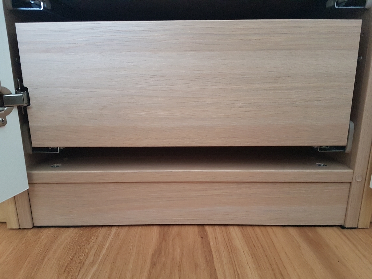

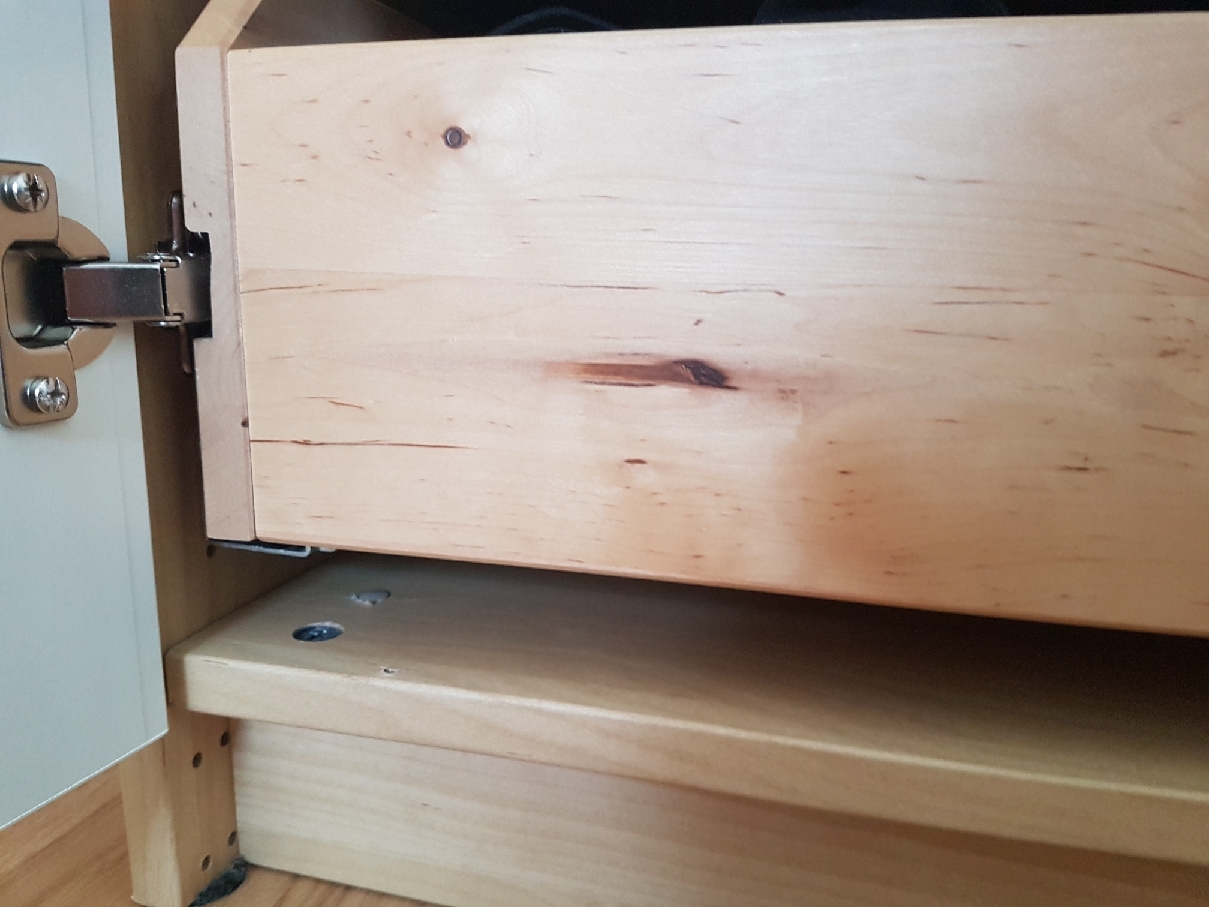

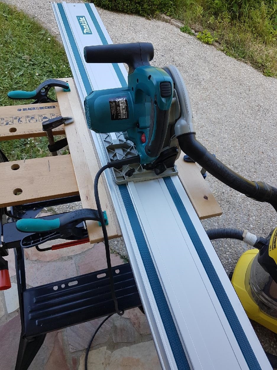

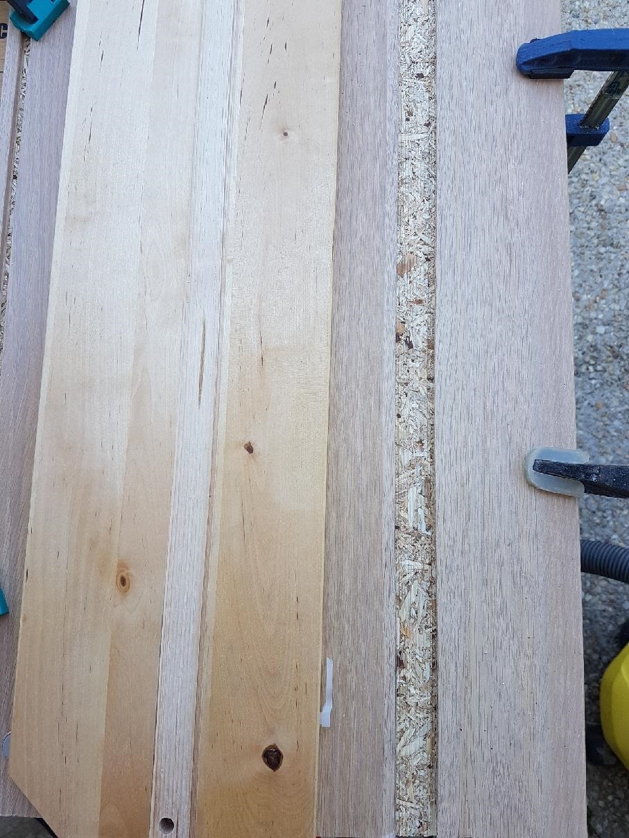

neyro a écrit :
Effectivement, les languettes ça peut être une solution mais du coup il faut revoir la largeur du tiroir. Je n'ai plus trop en tête la façon dont c'est fait . Je vais regarder [:tristou:4]
neyro a écrit :
C'est pas de la grande came on est d'accord. Surtout quand tu prends les portes et qu'en les mettant debout, tu entends les petits bouts d'agglo qui se baladent dedans :sarcastic:
Après, prendre des portes chez Plume par exemple, c'est 4 fois le prix et vu l'utilité qu'on en a, les versions Ikea font le job :/
Pour retailler en largeur, c'est la face avant qui risque de prendre cher même avec les précautions adéquates :/
L'idée c'était bien de rainurer sur la longueur. Le tiroir est posé sur les coulisses donc je me disais qu'en terme de fragilité, ça limitait le risque.
Je note de vos retours que ce n'est pas forcément une bonne idée
[:alizean]
Bon, vu la config de l'armoire pax, ça m'embetait de condamner le bas à cause des charnières (pas de soucis avec les portes coulissantes). J'ai tenté le coup.
J'ai trouvé ce tuto qui explique une méthode pr ceux que ça intéresse.
Il fait ça avec une scie circulaire.
Perso j'ai démonté les tiroirs. Pas simple de faire tenir le tiroir avec la règle pr scier. Cette méthode est assez longue et pas très précise je trouve. Je me demandais si au final ça ne serait pas plus rapide, simple et propre de faire ça a la defonceuse.
J'avais 2 tiroirs concernés de 2 générations différentes de pax (10 ans d'ecart). Impressionnant la différence de qualité. Un des tiroirs est en bois plein (sapin?), l'autre en mélaminé. Dommage que la qualité ait baissé pr un prix similaire.
A savoir que les charnières pax sont livrées par 4 et d'après le mod op, celles qui ont le système qui freine la porte se mettent en haut et en bas. Mais elles sont plus épaisses que les 2 autres et donc tiroir fermé la porte ne ferme pas. Prévoir d'inverser les charnières du bas avec celles du milieu .
Au final, pas le make de l'annee mais ça fait le job.  :whistle: Le placage sur le mélamine a pris un peu mais ça ne se voit quasi pas si on est pas planté devant d'autant que c'est en bas.
Dommage, j'ai pas pu tester la petite RT0700
https://rehost.diberie.com/Picture/Get/r/179439
https://rehost.diberie.com/Picture/Get/r/179440
https://rehost.diberie.com/Picture/Get/r/179443
https://rehost.diberie.com/Picture/Get/r/179444

libussa
Posté le 06-06-2023 à 20:19:28  profilanswer
C'est clairement un job pour une défonceuse, avec un guide parallèle ce sera plié en 5 minutes (et bien plus précis)
n°68562048
neyro
Posté le 06-06-2023 à 21:04:24  profilanswer
Ouais mais le topoc m'avait déconseillé de le faire :o
n°68562623
libussa
Posté le 06-06-2023 à 21:43:20  profilanswer
On t'a déconseillé de faire des rainures, la méthode était laissé à l'appréciation du lecteur :o
n°68563953
neyro
Posté le 06-06-2023 à 23:04:19  profilanswer
Vous conseillez quoi comme type de fraise pr ce job ? sachant que le gars dans le tuto préconisait du 22mm  de rainure mais ça passait pas. j'ai fait du 25/26 sur 6mm de profondeur.
n°68564024
jluc
Nothing else matters ...
Posté le 06-06-2023 à 23:14:24  profilanswer
Je pensais que tu devais entailler plus que ça dans la joue du tiroir, tu t'en es bien sorti !
Pour une fraise, pas la peine de chercher celle qui a pile ta dimension, tu prends celle en dessous disponible dans la gamme et tu fais deux passes comme avec ta scie.
Franchement, dans l'agglo, ta méthode est plus longue mais il y a moins de risque d'arrachement des particules vu leur faible densité.
Dans l'agglo, je préfère attaquer avec des fraises de 6mm pour faire deux rainures pas trop larges et enlever le restant au milieu avec une plus grosse fraise.
