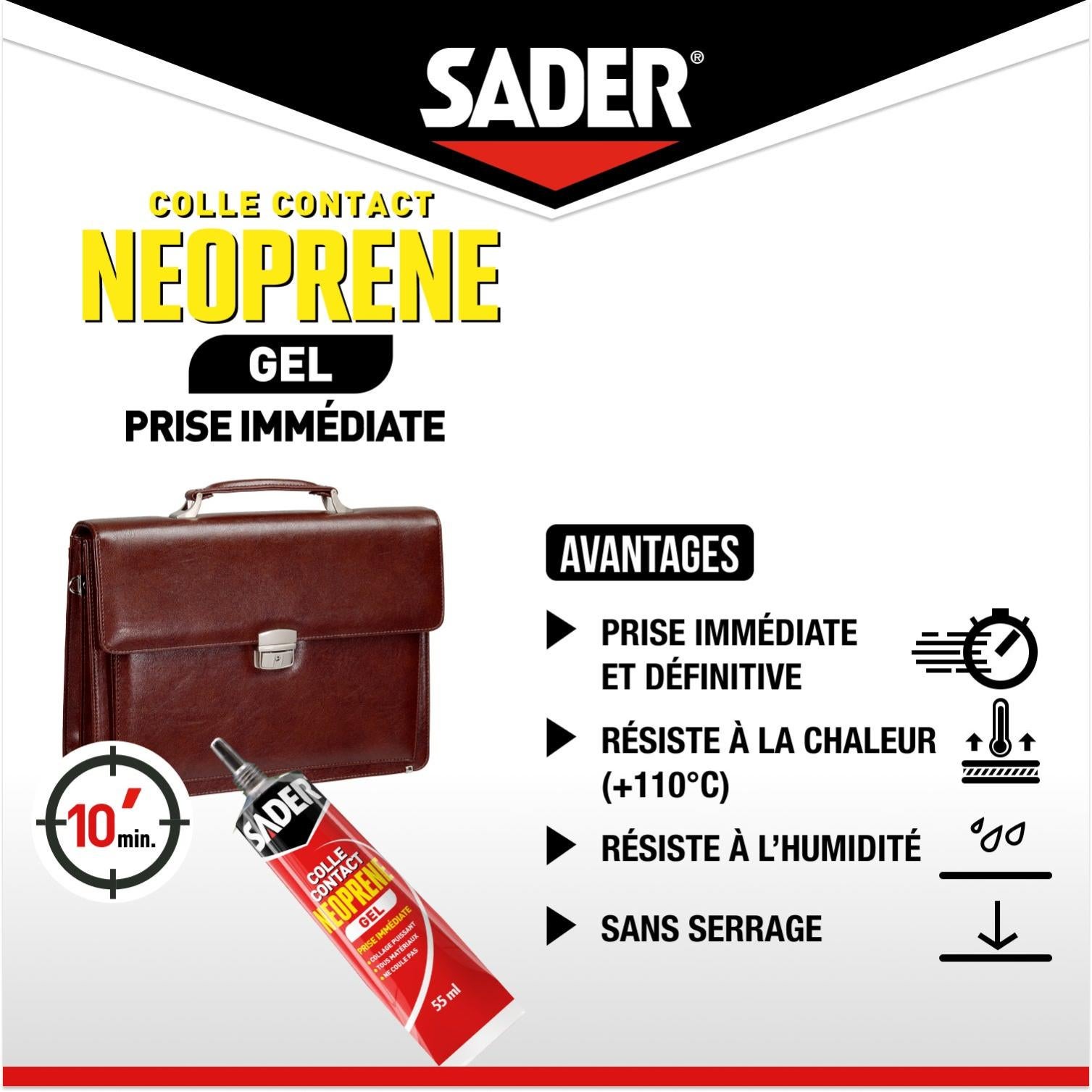

Bonjour, quel type de colle recommendez-vous pour coller du liège sur de l'acier ?
n°68455662
Hegemonie
Posté le 21-05-2023 à 21:22:09  profilanswer
in before sikaflex 11 fc :o
n°68455669
kronoob
Posté le 21-05-2023 à 21:23:03  profilanswer
Néoprène ?
Achat - Ventes/Feedback
n°68455715
manisque
Posté le 21-05-2023 à 21:32:23  profilanswer
Ma cartouche est sèche à force du manque de HB [:tim_coucou].
kronoob a écrit :
Néoprène ?
J'oubliais que ça doit encaisser potentiellement 100°C et de l'humidité.
n°68455745
kronoob
Posté le 21-05-2023 à 21:38:44  profilanswer
Ben ça tombe bien, les colles néoprène ont souvent des performances correspondantes (de base, ça résiste bien à l'humidité et pour la chaleur, ça dépend un peu des formulations).
https://www.leroymerlin.fr/produits [...] 32191.html
https://media.adeo.com/marketplace/LMFR/53132191/3483701.jpeg

J'avais discuté avec un type qui utilisait de la colle à pare brise pour certaines applications étant donné que ça résiste aussi bien à des gros froids que du très chaud
Message édité par darxmurf le 22-05-2023 à 14:47:45
Des trucs - flickr - Instagram
n°68458962
Mit-113
Intel c'est le mal !
Posté le 22-05-2023 à 14:13:22  profilanswer
darxmurf a écrit :
J'avais discuté avec un type qui utilisait de la colle à pare brise pour certaines applications étant donné que ça résiste aussi bien à des gros froids que tu très chaud
yes moi aussi, Sika 221
