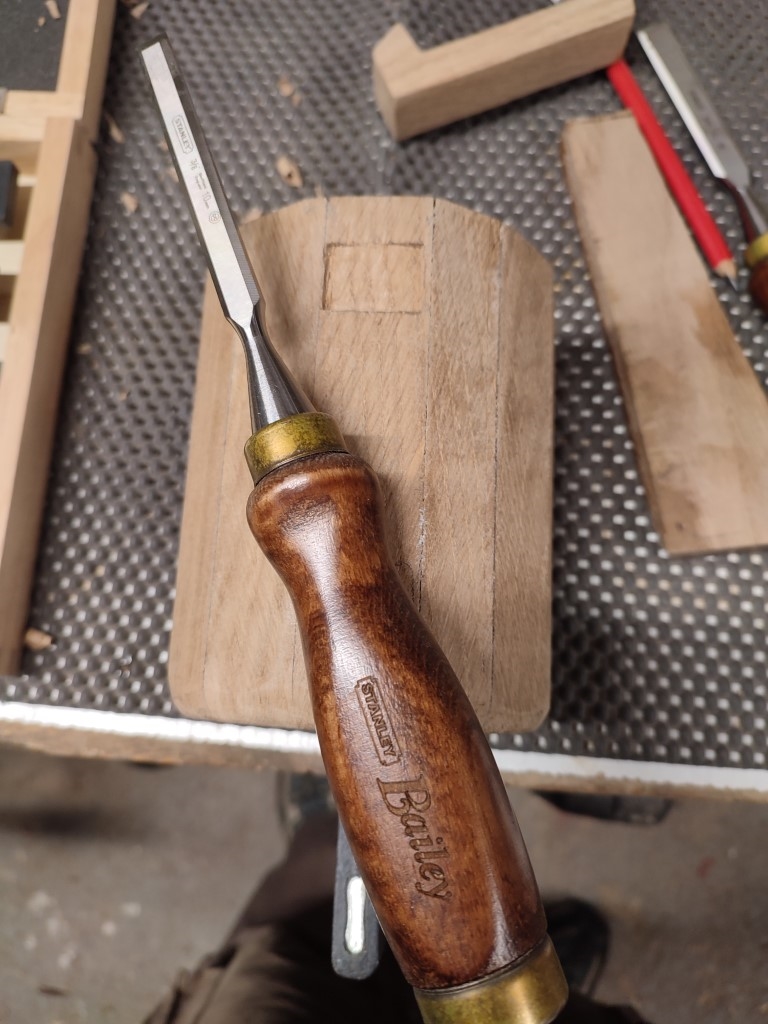

Outillage utilisé ET PROTECTIONS INDISPENSABLES ASSOCIÉES
Ciseau à bois
Scie sous table
Scie à onglet
Scie ruban
Rabot degau
Étapes et choix

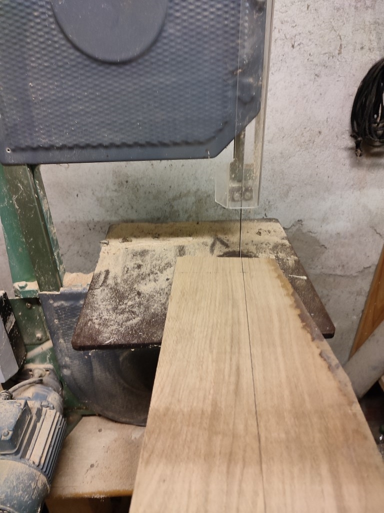

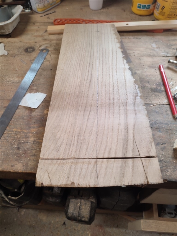

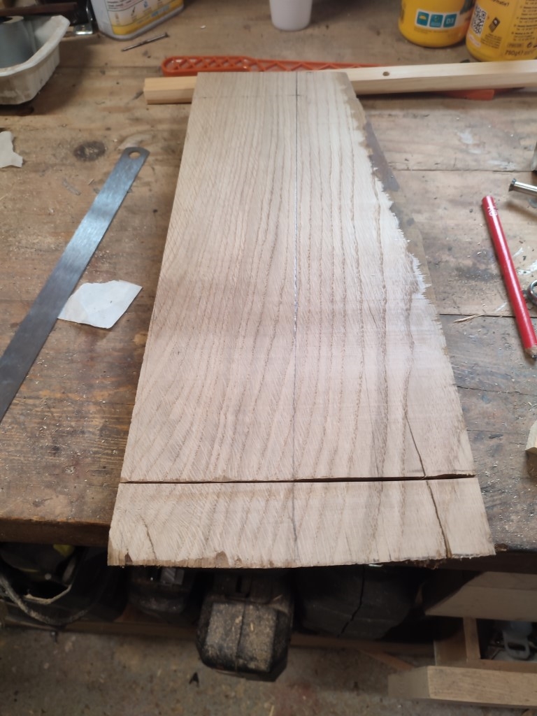

On commence par faire des essais avec des bouts de pin qui trainent (une vieille tablette Ikea en bois d'arbre, enfin il parait :sweat: ).
https://rehost.diberie.com/Picture/Get/r/62075
Préparation du bois en piochant dans des restes de plateaux en chêne de 40mm
https://rehost.diberie.com/Picture/Get/r/62077 https://rehost.diberie.com/Picture/Get/r/62078

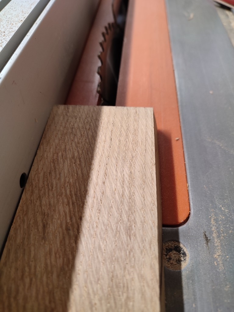

Calcul des angles à utiliser et découpe a la scie sous table (et bien sûr je fais de la merde :whistle: )
https://rehost.diberie.com/Picture/Get/r/62079

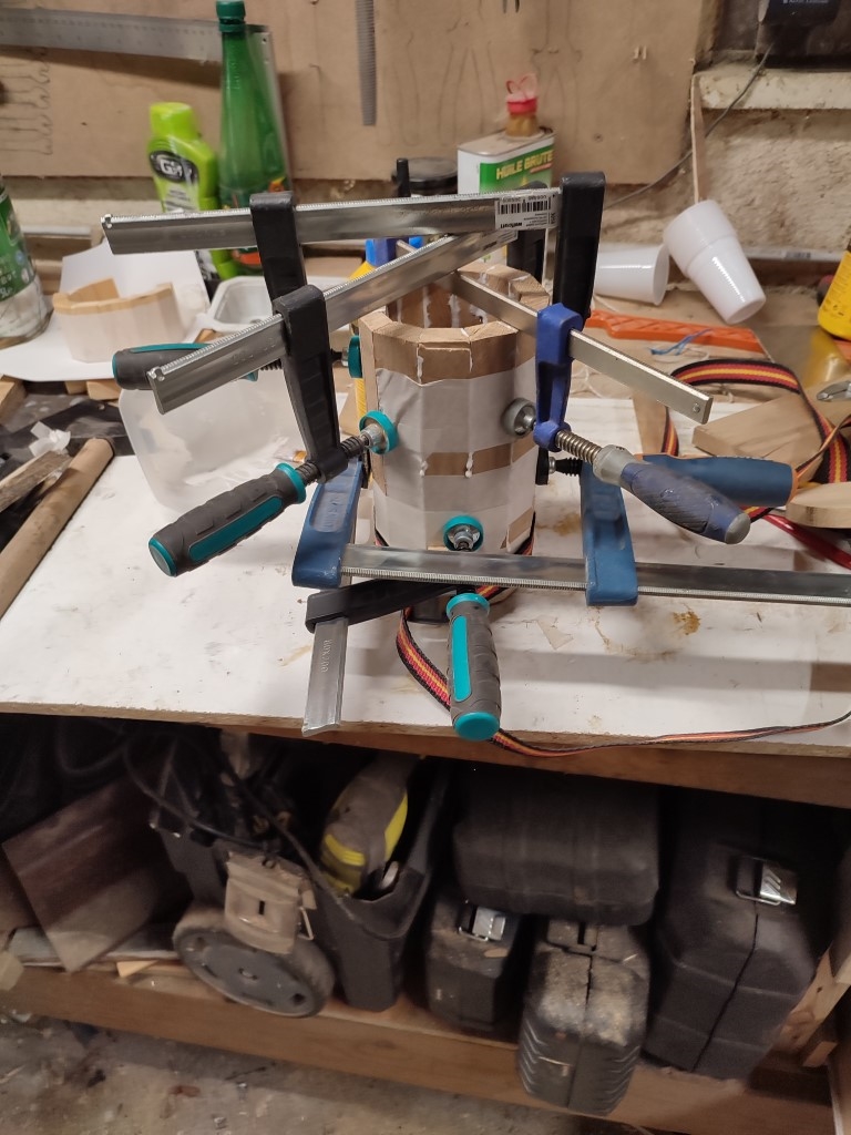

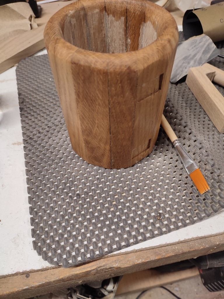

Mise en place et collage à l'arracher (bordel, on n'a jamais assez de serre-joints).
 https://rehost.diberie.com/Picture/Get/r/62081

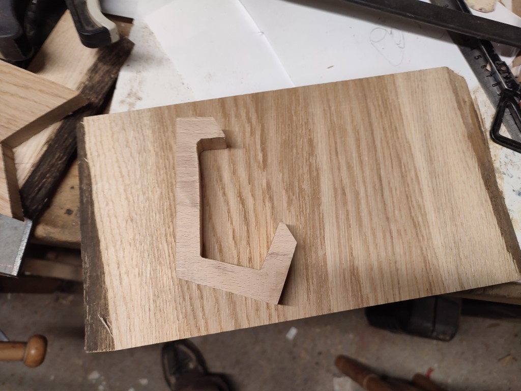

Fabrication de la poigné. J'opte pour un design sans courbe.
https://rehost.diberie.com/Picture/Get/r/62096

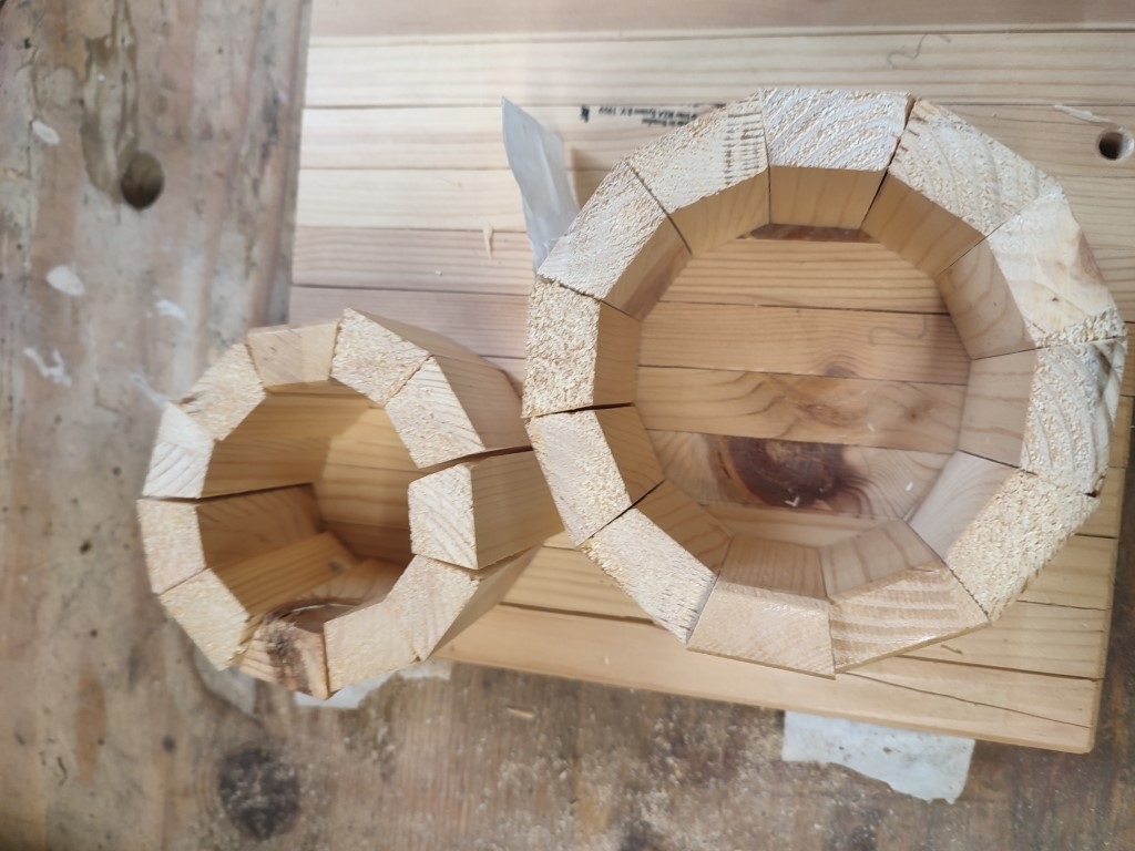

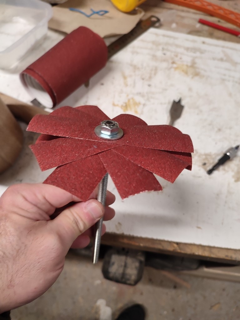

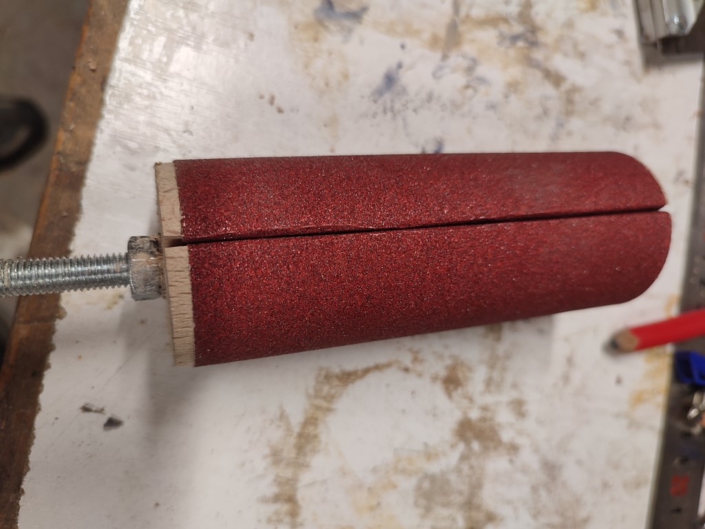

Je creuse un peu le bois en espérant une meilleure tenue au collage grâce au surplus de surface.
https://rehost.diberie.com/Picture/Get/r/62097 https://rehost.diberie.com/Picture/Get/r/62098

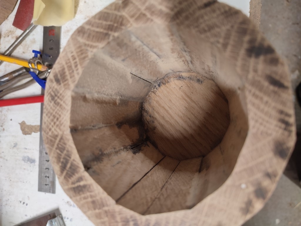

La colle a fortement réagi avec les tanins du chêne ( enfin je suppose) et c'est dégueulasse. Je fabrique différent truc pour essayer de nettoyer l'intérieur de la choppe, mais le résultat ne serra pas terrible.
https://rehost.diberie.com/Picture/Get/r/62107 https://rehost.diberie.com/Picture/Get/r/62108 https://rehost.diberie.com/Picture/Get/r/62109
Et là c'est le drame. Je décide de faire une finition interne à base de cire d'abeille. Sur le principe pourquoi pas, mais dans les faits le résultat est vraiment dégueulasse.
Tellement crade que je n’ai pas fait de photos même si j'ai passé x heures essayé et ressayé.
https://rehost.diberie.com/Picture/Get/r/62110
À ce moment, j'aurais dû reprendre entièrement l'intérieur à coup de ponçage, etc.. Mais vraiment par le courage ni le temps. Tans pis j'emballe le cadeau comme je peux avec +40° de fièvre même pas un petit mot pour le maitre du pegboard de l'espace [:junk1e:3] . Je l'envoie comme ça plutôt de ne rien envoyer.
Tellement dégouté que je n’ai même pas fait de photo finale avec un traitement huile minérale à l'extérieur de la chope.

Beau fail de ma part. Le chêne n'était sans pas une bonne idée ( mais j'avais que ça sous la main). A refaire avec du frêne. La finition cire d'abeille , c'est dégueulasse  [:poutrellex]
