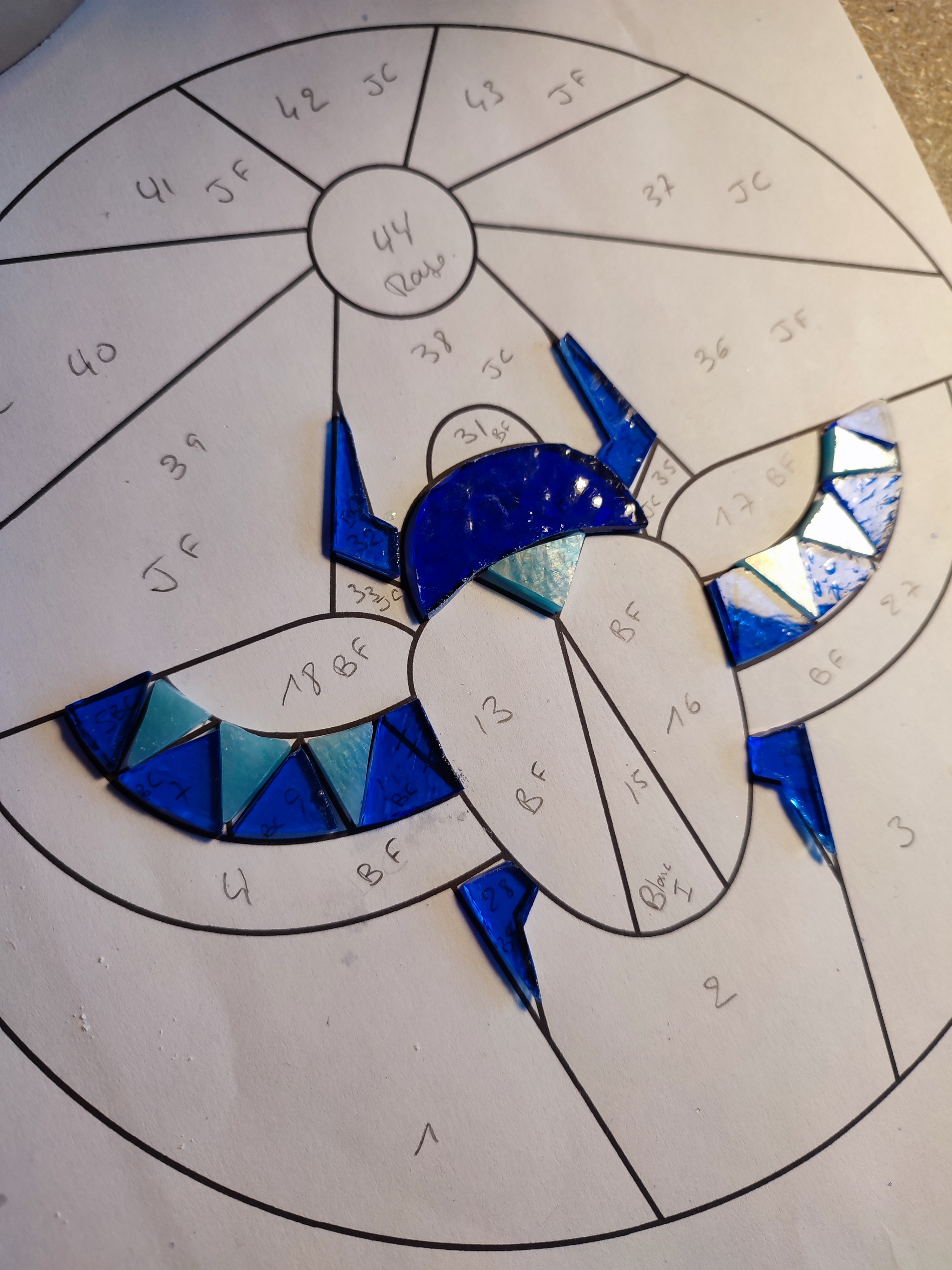

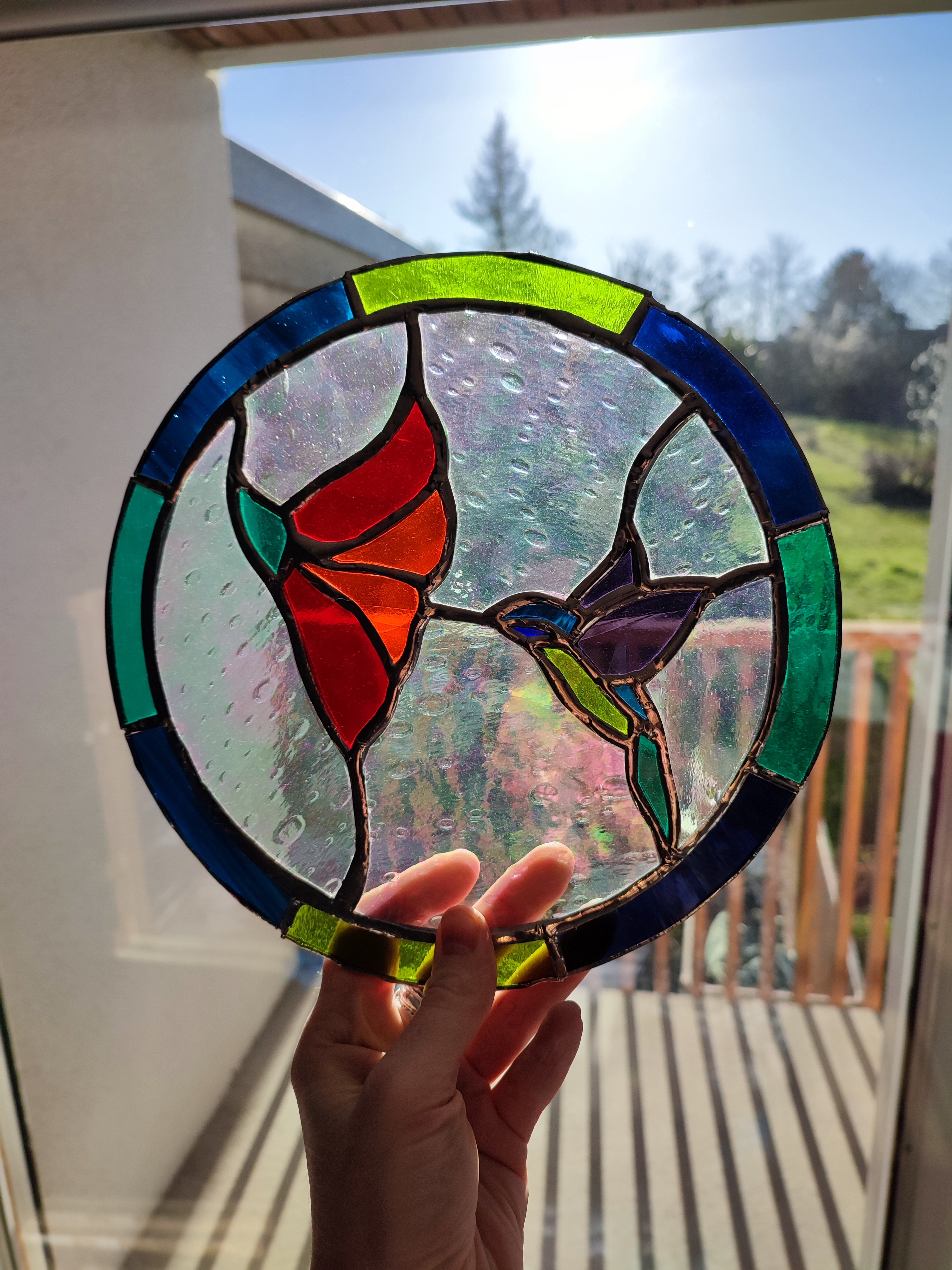

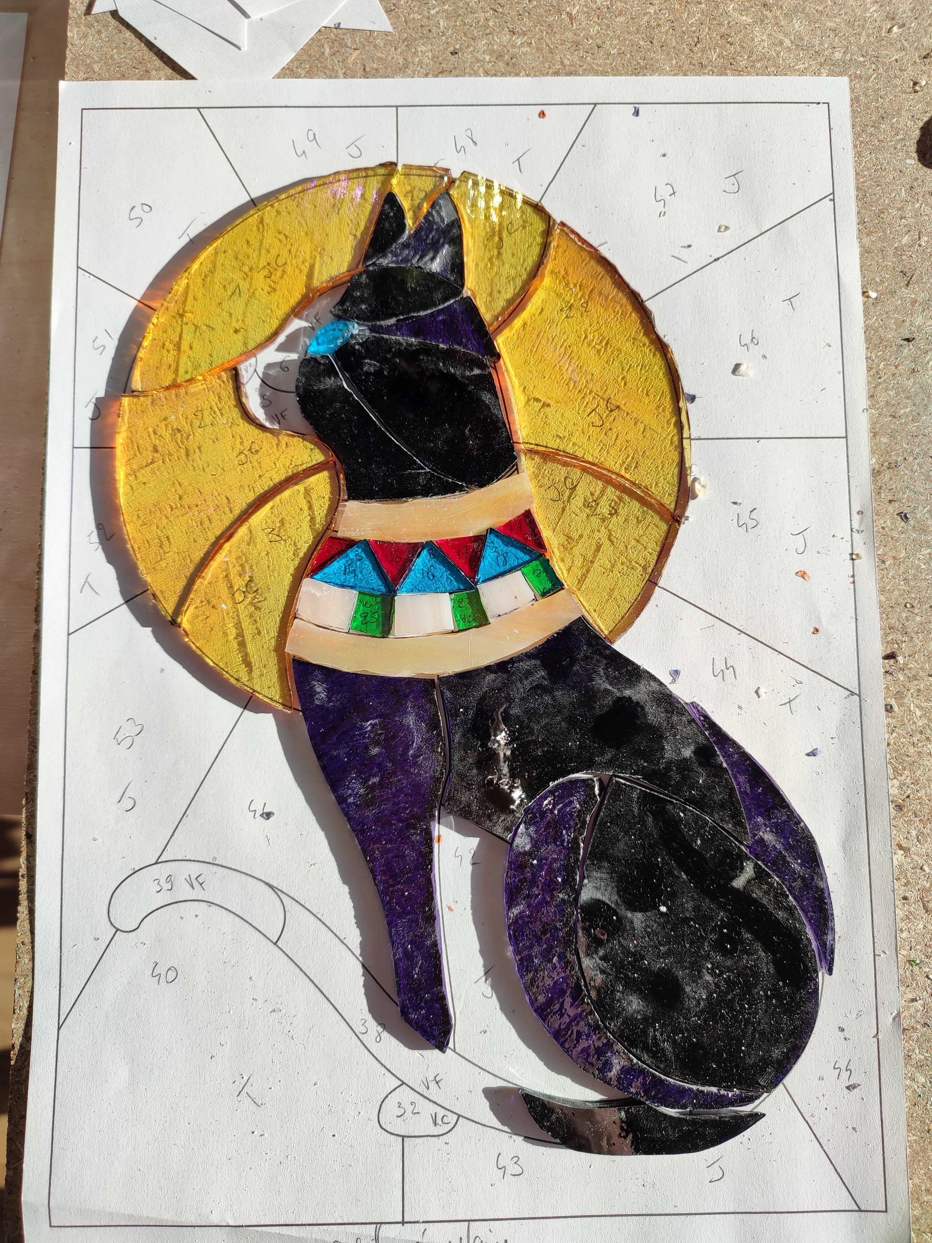

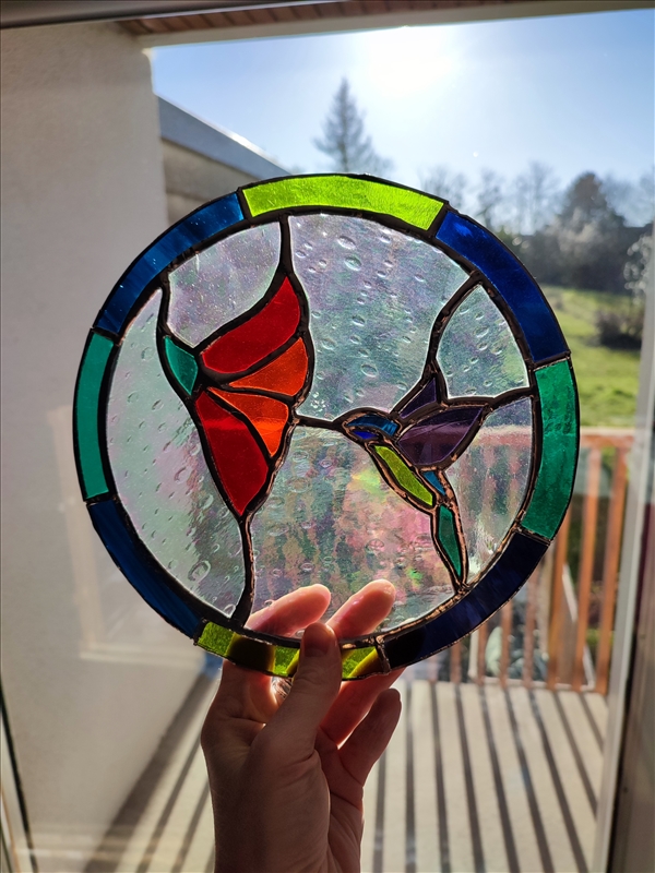

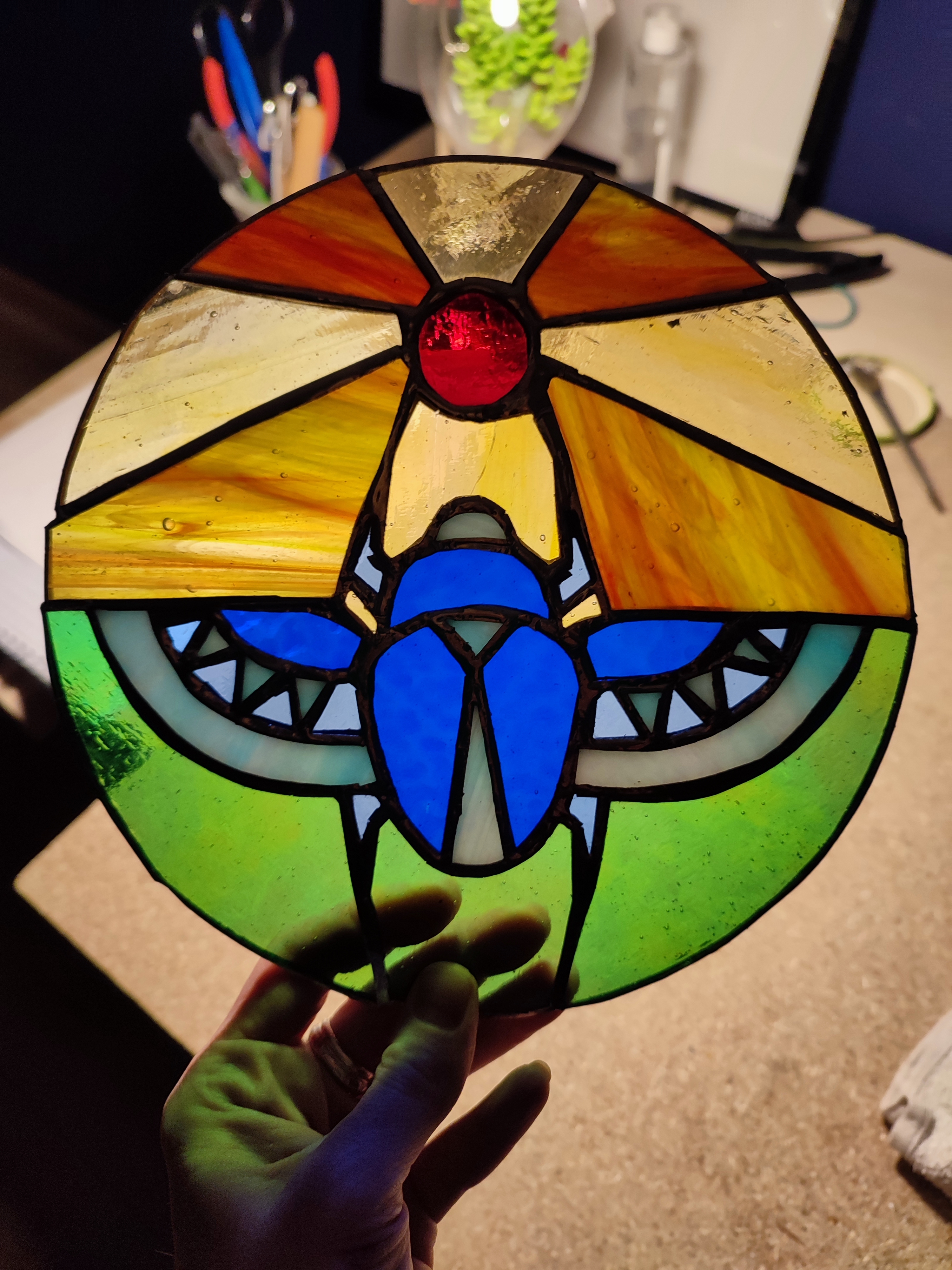

Recoucou ici, me revoilà avec mes bouts de verre  :o
Voici un de mes derniers projets terminés avec quelques étapes :
https://rehost.diberie.com/Picture/Get/r/61858

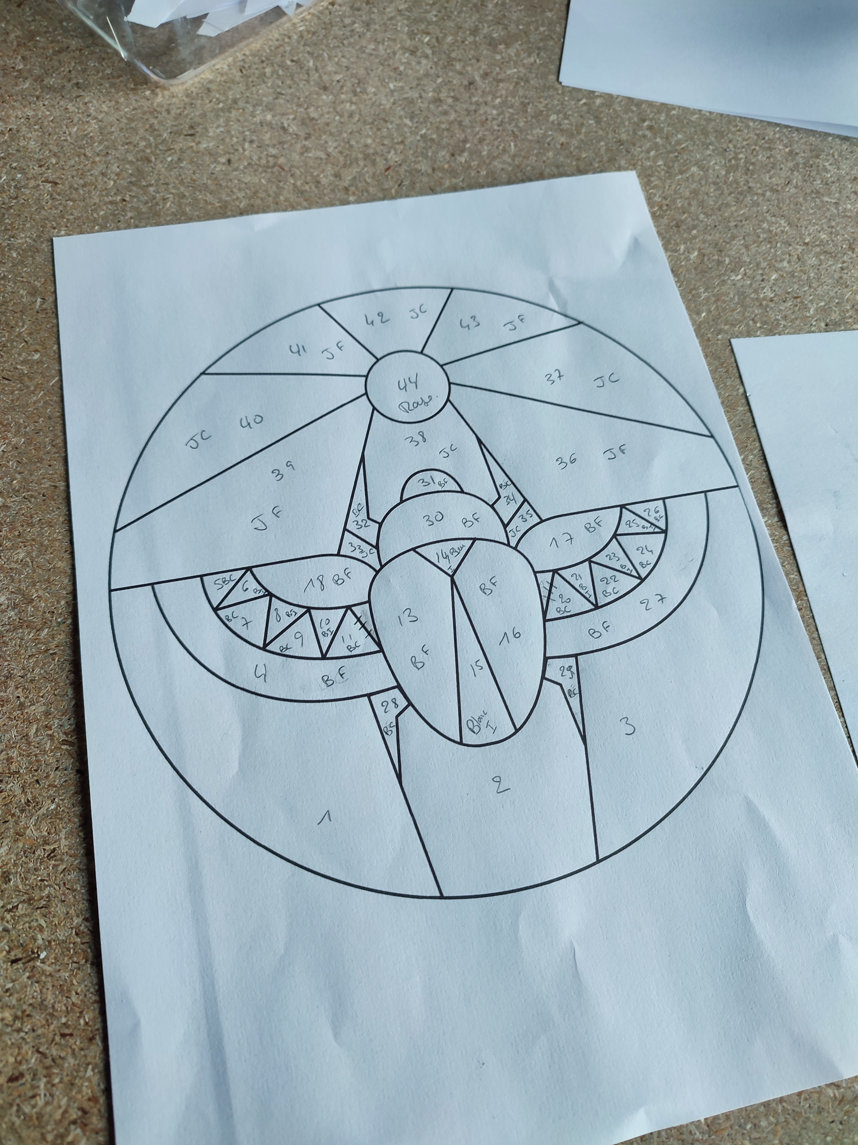

Dessin fait sur ordi avec le logiciel qui va bien et impression sur papier pour découper les gabarits avec un ciseau 3 lames
https://rehost.diberie.com/Picture/Get/r/61857
Choix des couleurs
https://rehost.diberie.com/Picture/Get/r/61855
Premières découpes au coupe verre
https://rehost.diberie.com/Picture/Get/r/61853

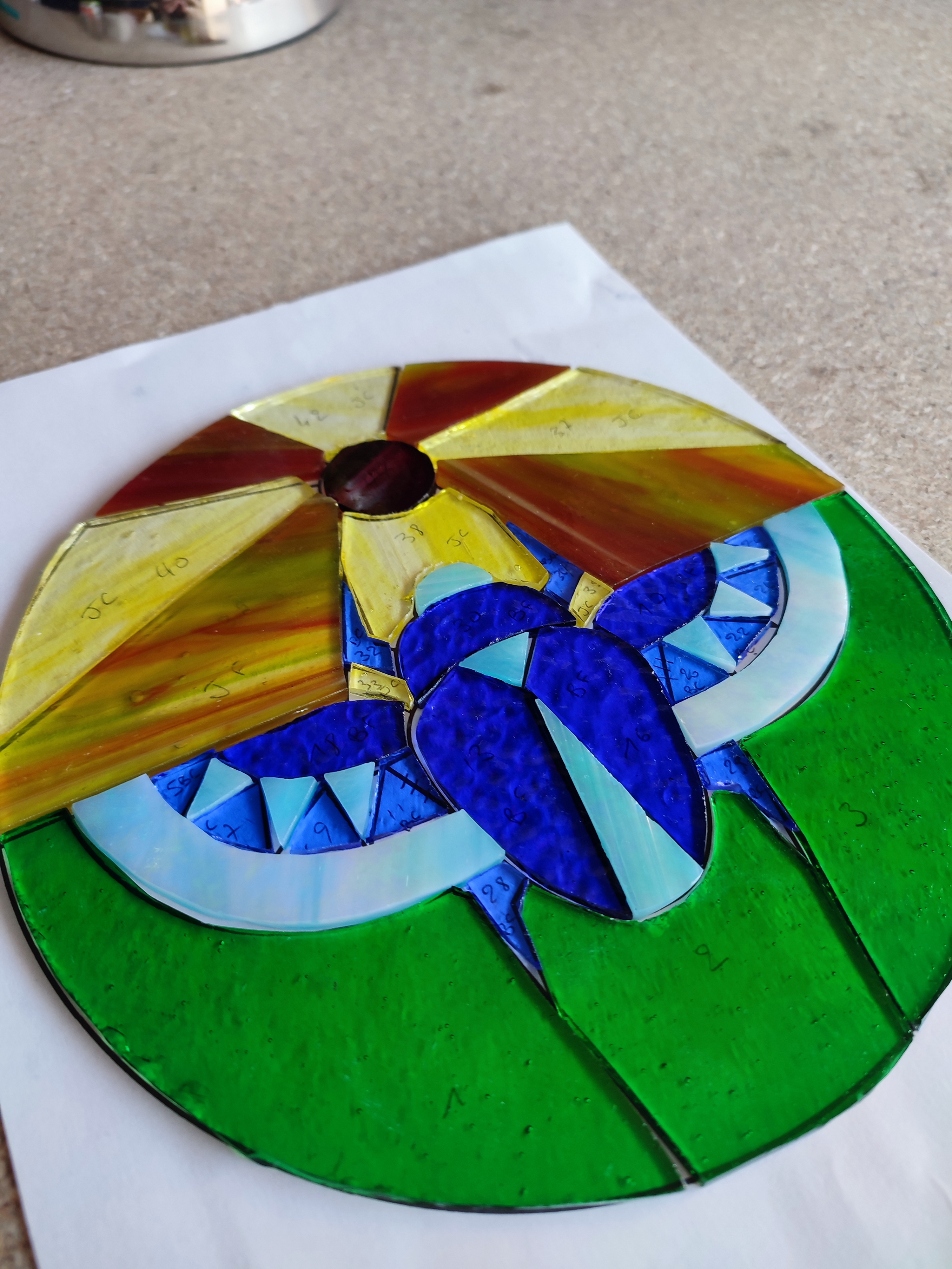

Découpe finie
https://rehost.diberie.com/Picture/Get/r/61852

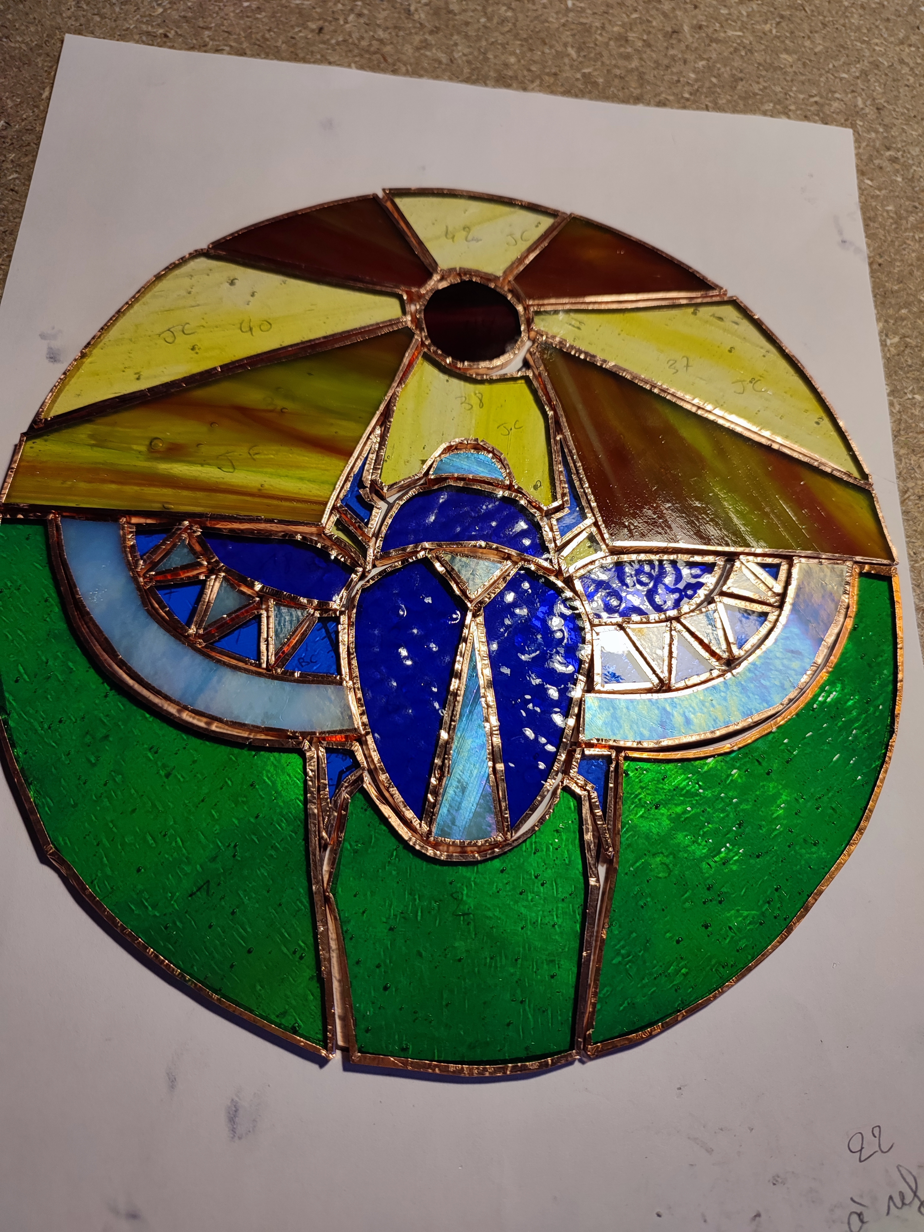

Sertissage de chaque pièce au ruban de cuivre adhésif (technique inventée par Louis Comfort TIFFANY (1848-1933), d'où le nom vitrail tiffany)
https://rehost.diberie.com/Picture/Get/r/61850

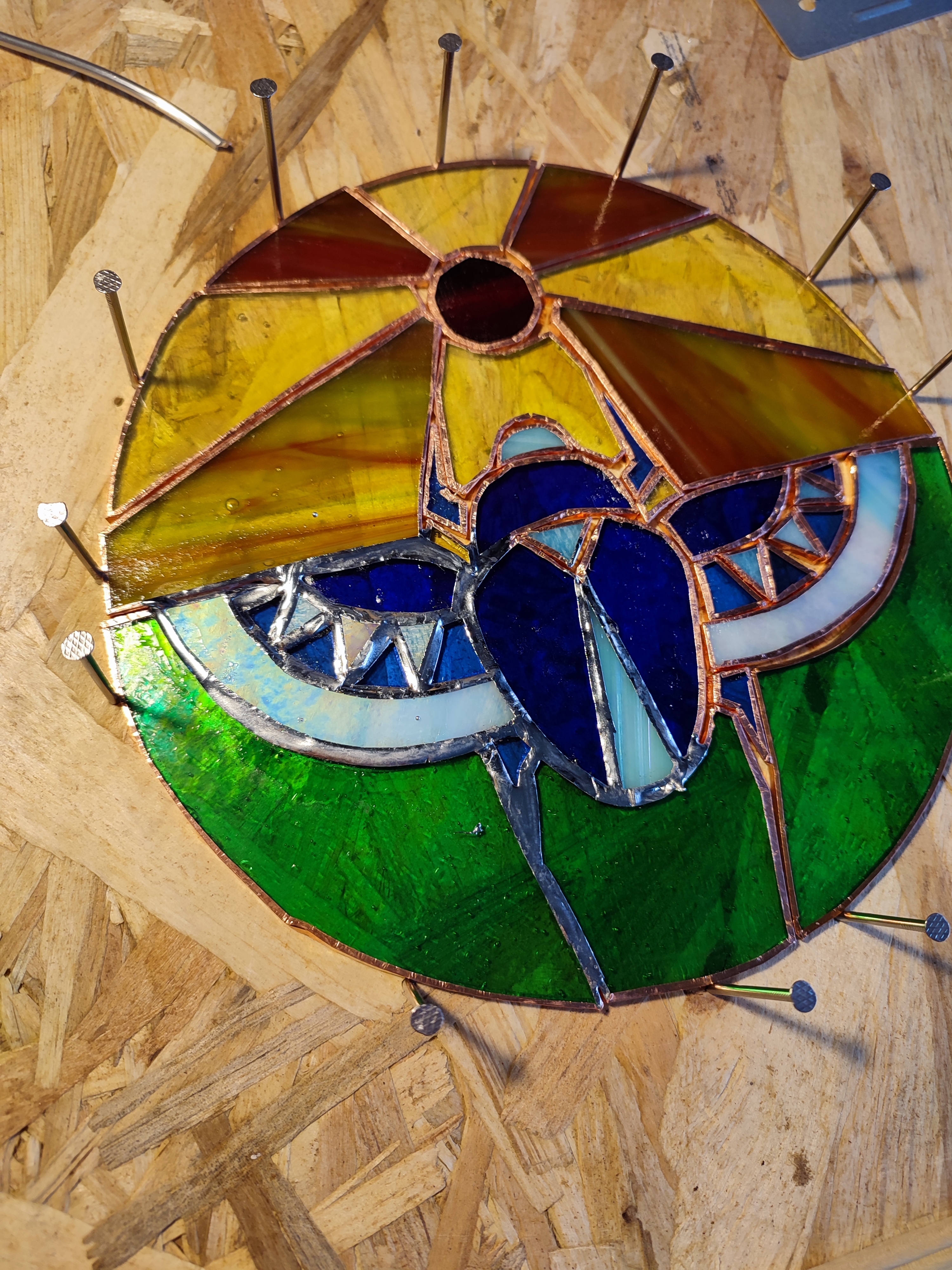

Soudure à l'étain après application d'huile de soudure
https://rehost.diberie.com/Picture/Get/r/61849

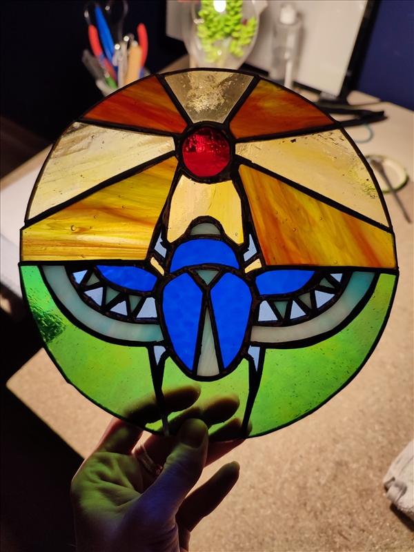

Projet fini !
https://rehost.diberie.com/Picture/Get/r/61870
Project en cours
https://rehost.diberie.com/Picture/Get/r/61869
Autre Project fini

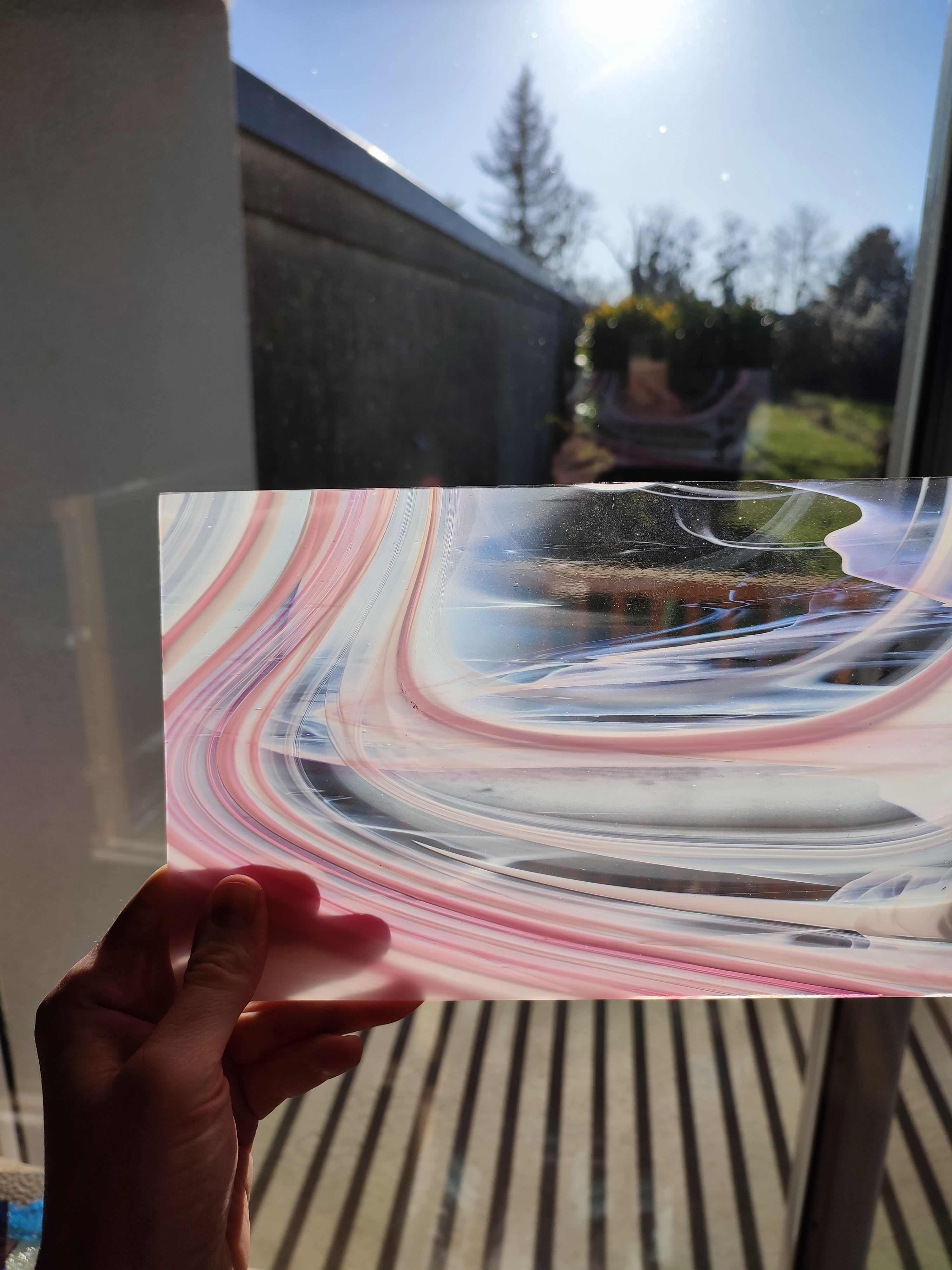

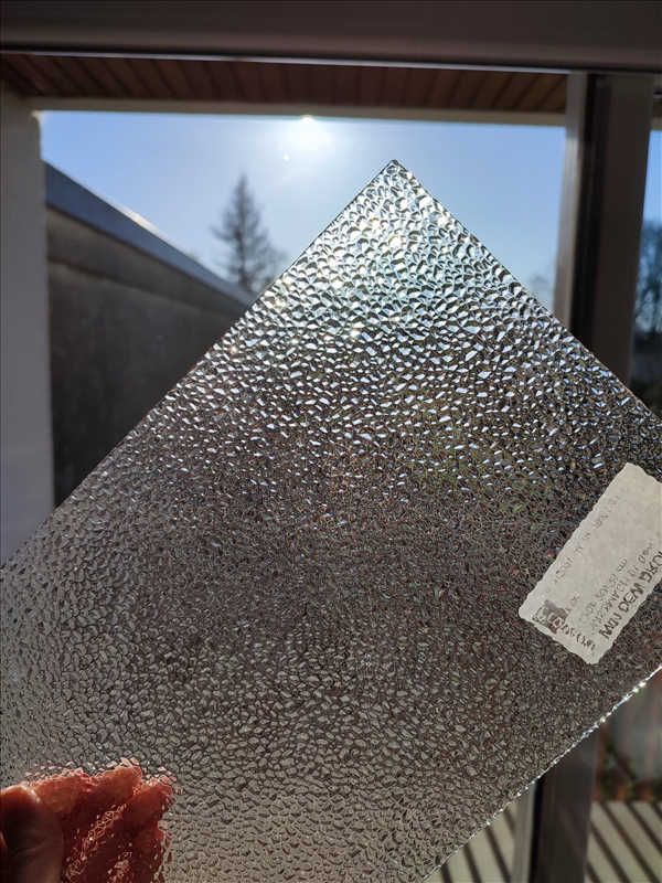

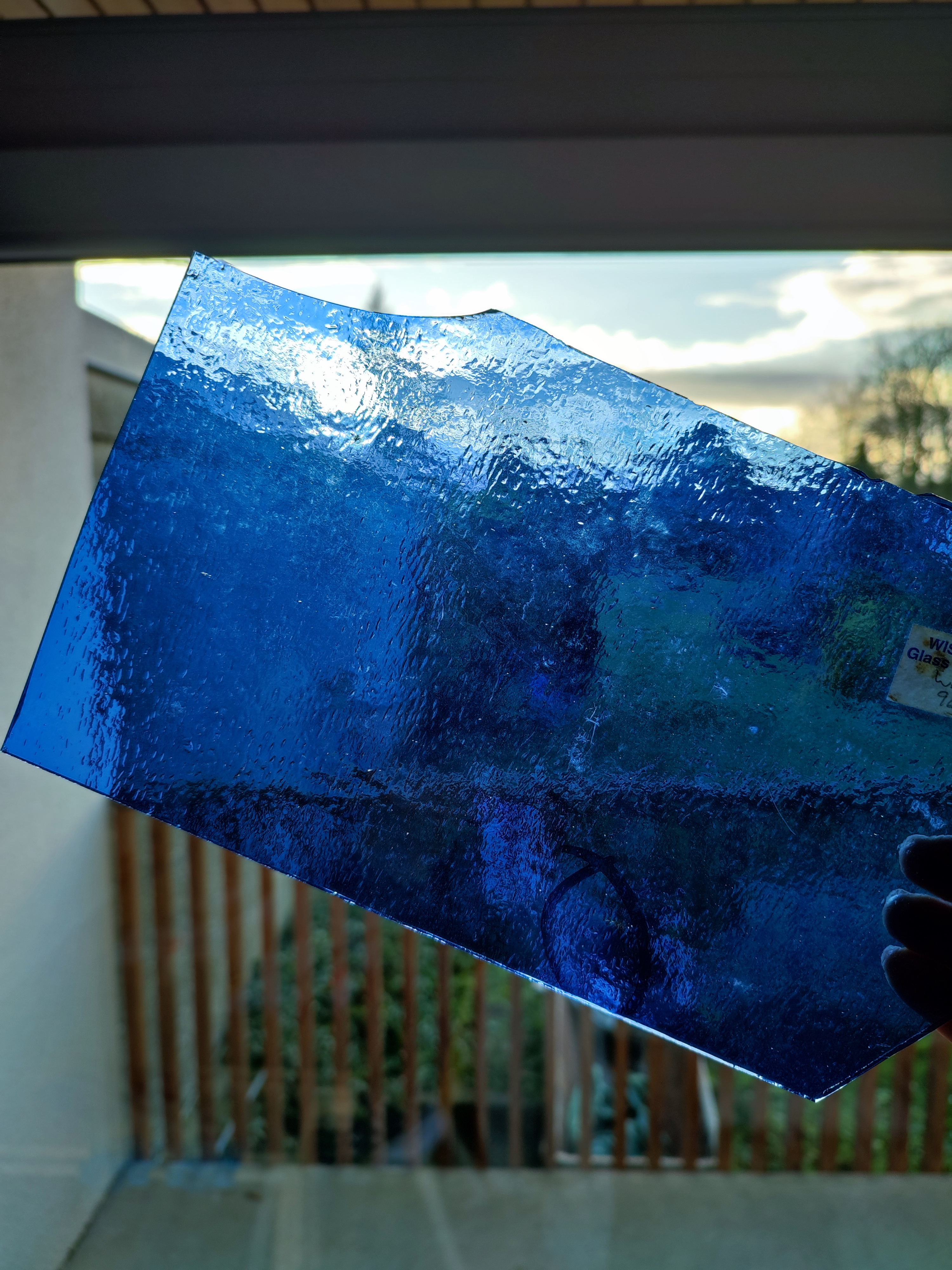

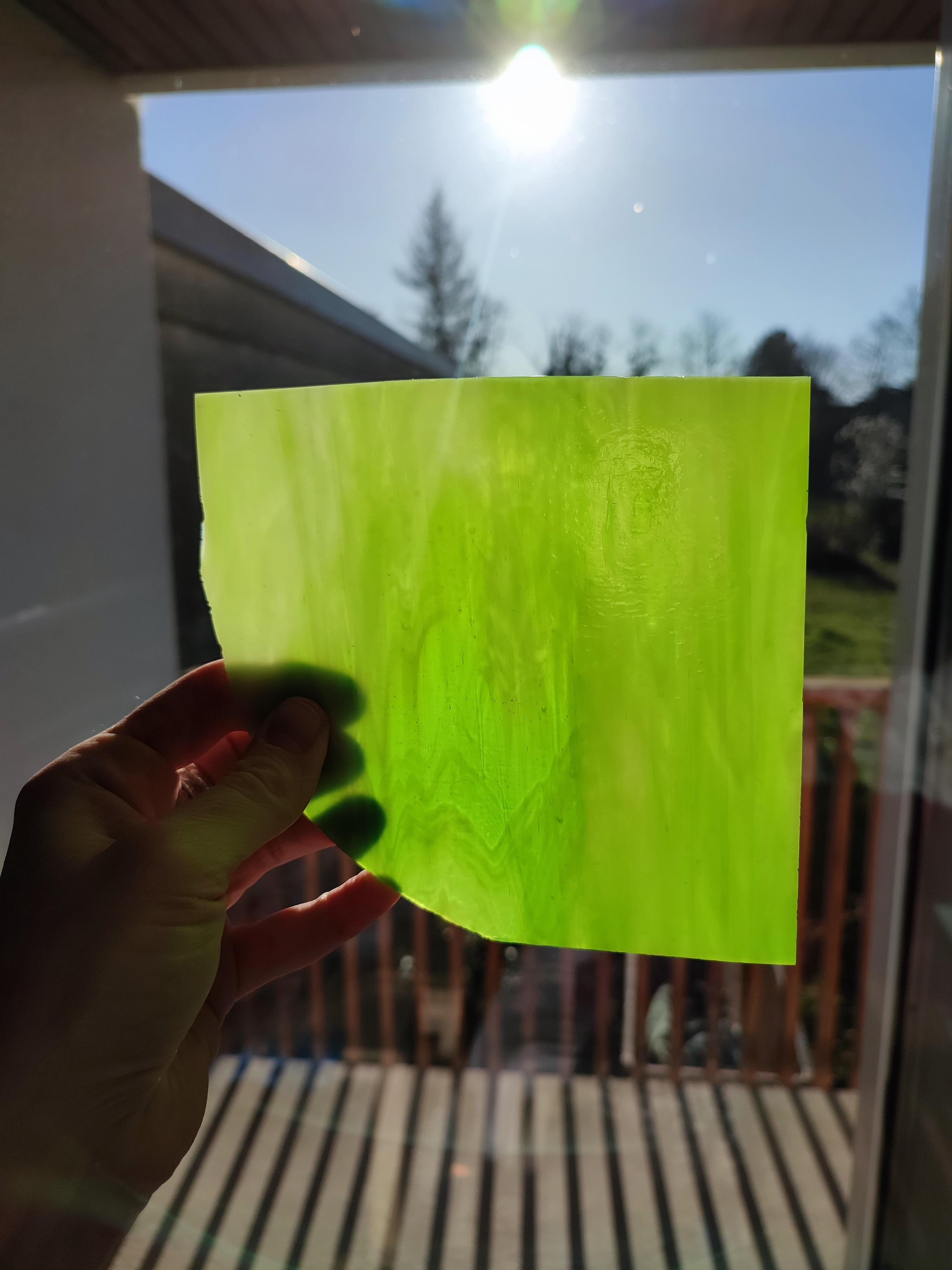

Quelques exemples de verre avec lesquels je travaille
https://rehost.diberie.com/Picture/Get/r/61868
https://rehost.diberie.com/Picture/Get/r/61867
https://rehost.diberie.com/Picture/Get/r/61866
Bon j'ai pas mal de chose à améliorer, notamment la découpe du verre qui se fait un peu au petit bonheur la chance (et aussi du type de verre car il y en a pas mal) et la soudure...
J'ai fais l'achat d'une petite meuleuse à verre que je viens de recevoir à l'instant. On verra bien !
Voilà, j'espère que mon post n'est pas trop long  :D

Tu achètes les verres en panneau c'est ça ?
Ca rend bien en tout cas, c'est pour quel usage final ces exemples ?
Et puis ça change des saints/croix/vierges :D

Super rendu !
Oui on aimerait bien des détails sur le découpe du verre, la partie la moins évidente du travail effectué.
 [:implosion du tibia]
C'est quoi ce ciseau 3 lames ? :o
Je ne comprends pas comment on peut couper du verre en faisant des arrondis :o

Comment ça se passe pour les découpes en rond? tu aurais une réf' pour les ciseaux, juste pour se faire une idée?

Tu découpes comment les panneaux de verre ?

ichh
Come with us
Posté le 09-02-2022 à 11:21:38  profilanswer

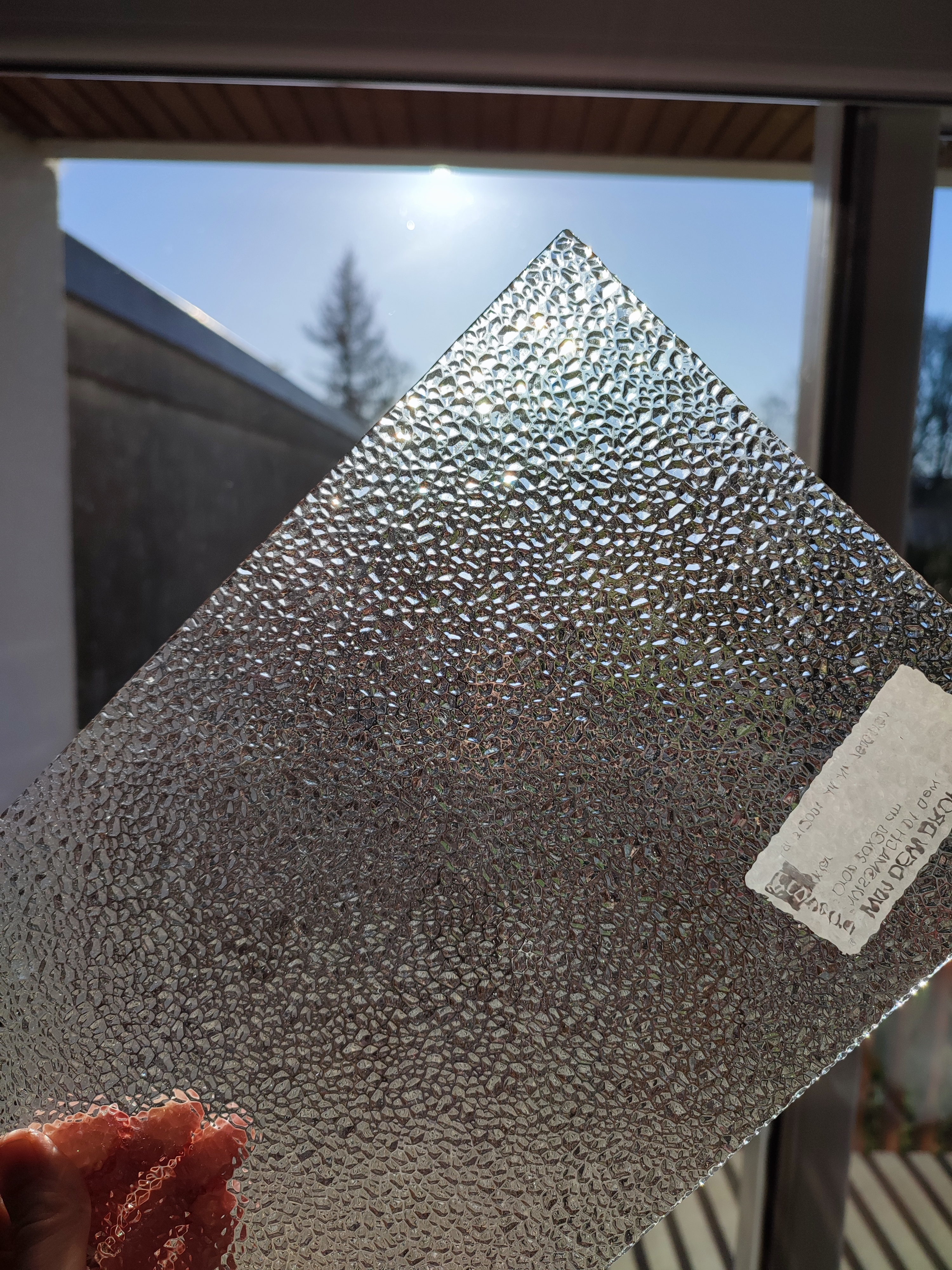

Oui j'achète le verre par plaque, on peut choisir les dimensions (20 cm x 30 cm ou 60 cm x 40 cm, c'est selon tes besoins et ton porte monnaies  :sweat: )
Le vitrail tiffany est surtout à but décoratif, là il faut que je soude des anneaux dessus pour le suspendre à une fenêtre par exemple.
Après il y a le vitrail au plomb, qui est une autre technique, privilégiée par les vitraillistes lors de restaurations de vitraux d'église ou chez des particuliers.

Okep.
Je pensais que c'était pour faire de l'aménagement genre oeil de boeuf dans une porte intérieur, ou autre séparation de pièces menuisées.

Pour la découpe de forme ronde extérieure est assez simple, tu prends ton gabarit papier, tu le reportes avec un feutre sur ton verre, tu prends ton coupe verre et tu suis la ligne, si ça casse, ça casse vers l'extérieur donc rien de grave et tu reprends là où c'est cassé.
Pour la découpe intérieure, c'est plus problématique  :o
Car de temps en temps, le verre n'a pas envie d'aller en rond, lui il veut aller au plus vite et donc tout droit et péter ta pièce en deux...
Pour ça, je fais ma trace avec mon coupe verre et après je viens détonner le verre, c'est à dire donner des petits coups sur le trait de coupe avec le cul de mon coupe verre en acier, ça va fissurer le verre de l'intérieur sans le casser complétement et normalement ça suit ton trait de découpe...normalement... :o
edit : Je vous ferai des photos plus précises la prochaine fois  ;)

Dans ces cas là, c'est le vitrail au plomb qui est adapté.
Franchement, j'aime beaucoup !! (et j'ai appris pas mal de choses en peu de post, un domaine que je ne connaissais pas du tout) J'aime bien les inspirations Egypte et art nouveau, faut pas que je montre ça à  ma femme ou elle va vouloir s'y mettre :D
n°65143398

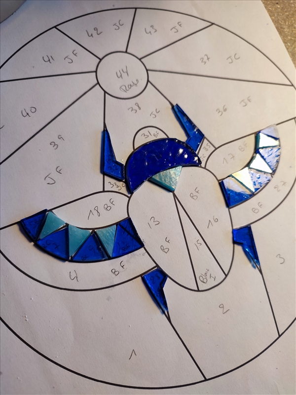

Choix des couleurs
Découpe finie
Projet fini !
Project en cours
Autre Project fini
