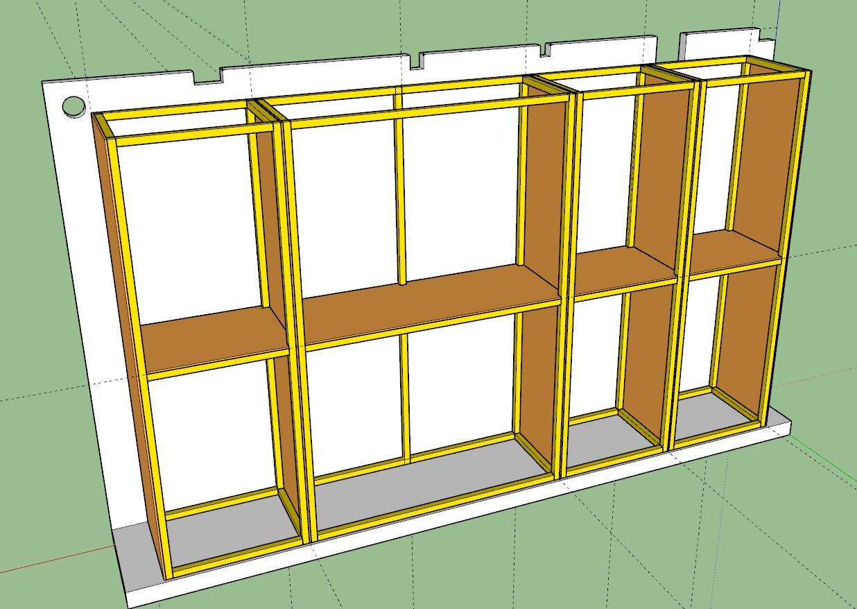

MossieurPropre a écrit :
En vrai, dans mon idée, je voudrais partir sur une structure "compartimentée", genre de 60 de large, que je pourrais aménager comme je le veux (étagères, tiroirs standard, tiroirs verticaux ...).
Oui, comme un meuble Ikea, mais adapté à un atelier.

Up, je reviens avec mon idée de placards.
D'abord merci pour ton post jluc, très clair :jap:
J'ai adapté un peu, et j'arrive à ça :
https://rehost.diberie.com/Picture/Get/r/61335
Ce sont 4 structures indépendantes, (3 en 60 et une en 120) qui seraient fixées ensemble, pour pouvoir travailler dessus plus facilement. Une seule structure ça donne ça :

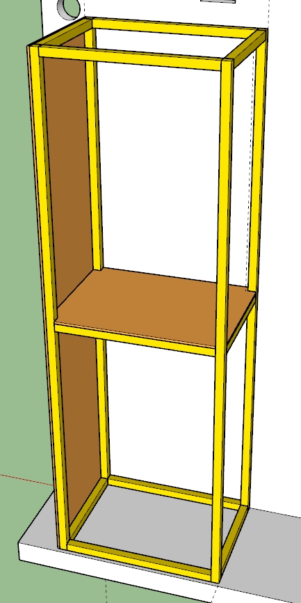

https://rehost.diberie.com/Picture/Get/r/61336

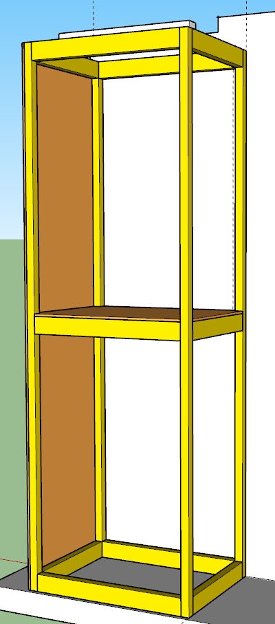

Je suis parti sur tu tasseau de 30x30, mais je me demande si je ne devrais pas partir sur du 30x60 sur les traverses horizontales pour pouvoir y planter 2 vis biaises ?
https://rehost.diberie.com/Picture/Get/r/61337

Très joli représentation ketchupienne !
Oui, mais ça s'arrête là.
A réaliser ça me semble improbable.
On a pas les côtes du projets, mais les sections horizontales en 30x30, c'est niet. 30x60 c'est bien mieux question résistance à la flexion.
Et concernant l'assemblage de tasseaux à 90° avec des vis, c'est pas le plus solide sans compter que tu vas être emmerdé parce que t'as 3 tasseaux, donc des vis qui se télescopent potentiellement.
Perso, pour une cave, je ferais plutôt une structure métallique.
Chez moi, l'ancien proprio avait même fait plus simple : des planches de coffrages sur des équerres maouscosto fixée au mur.
Message édité par Jay Kay le 04-02-2022 à 14:51:10

jluc
Nothing else matters ...
Posté le 04-02-2022 à 14:30:53  profilanswer
Et concernant l'assemblage de tasseaux à 90° avec des vis, c'est pas le plus solide sans compté que tu vas être emmerdé parce que t'as 3 tasseaux, donc des vis qui se télescopent potentiellement.
disons que j'avais conseillé de d'abord visser une structure au mur pour rattraper les défaut de planéité à la fois H et V en y mettant les intercalaires nécessaires
donc à la réflexion du 45mm mini plutôt que du 30mm
et de se servir des panneaux pour obtenir une certaine rigidité sans même mettre de tasseaux
la structure du fond assurant le contreventement.
mais il faut tout construire d'un bloc pour avoir cette rigidité en non pas modulaire en utilisant la pleine largeur des panneaux pour y mettre les vis biaises sans qu'elles se gênent.

Mit-113
Intel c'est le mal !
Posté le 04-02-2022 à 15:08:14  profilanswer
il manque une composante essentielle pour dire que le 30x30 de suffit pas: quel est le but du stockage.....
en gros pour être sûr que ça tienne, tu assemble les parois latérale avec une vis centré et de la colle et les traverses qui tiennes les panneaux (étagère) avec 2 vis (en 80/90mm) je vois pas trop pourquoi ça passerait pas
edit : oui bon peut être la grande étagère à passer en 60*30 et encore ça dépend pour mettre quoi dessus
Message édité par Mit-113 le 04-02-2022 à 15:11:42

Posté le 04-02-2022 à 15:19:33  profilanswer
Ah :D C'est cool d'avoir des retours, je retourne sur la planche à dessin :D
Alors déjà, le métal, c'est non ; je ne suis absolument pas équipé pour ça.
Pour le contexte, ça sera l'espace de mon atelier. Comme je l'avais expliqué, je n'ai pas en tête l'aménagement précis de chaque placard, mais en gros il y aura des tiroirs et des étagères. Dedans j'y mettrais tout ce qu'on peut y trouver dans un atelier bois : électroportatif, outillage manuel, quincaillerie, produits de finition divers et variés, ...
Au final je me plante peut-être à vouloir faire ça avec des tasseaux, je remarque que la plupart des gens sur YT aménagent leurs ateliers avec des meubles 100% panneau de CP de 18. Et à relire ce qu'a écrit jluc la semaine dernière, c'est clair que je me plante. :D
Mon mur du fond est le seul qui soit propre et à peu près d'aplomb. Je replonge dans Sketchup et je reviens demander des avis :jap:
ben du coup il manque plein d'étagères sur ton dessin?
Feed-Back
alors rajoute la même structure à base de tasseaux au sol pour avoir une base plane et perpendiculaire au mur
fais la avec des tasseaux qui feront toute la longueur des placards, ce sera plus rigide que des petits bouts assemblés les uns aux autres avec la problématique des vis comme le faisait remarquer justement Mr JK.
tu ajouteras de la rigidité (contreventement) à tes placards en vissant sur petits tasseaux des étagères (fixes donc) entre les différentes parties verticales
Oui, là je voulais présenter la partie structurelle, le reste étant de l'aménagement.
Compris :jap: Une base qui fait toute la longueur, et les étagères fixes montées sur tasseaux pour la rigidité
Sinon, autre solution simple et durable : tu fais tout par assemblage mécanique de cornières en acier (correctement dimensionnée :o ).
Message édité par Jay Kay le 04-02-2022 à 15:41:10
Fais des caissons type cuisine, avec pieds réglables pour le niveau et tout en mélamine pour le prix.
A la limite regarde même sur le bon coin des démontages de cuisine, ça te coûtera encore moins cher, surtout la quincaillerie des tiroirs.  Et ensuite tu adaptes les joues selon la hauteur désirée avec des tablettes en aggloméré pré percées au pas de 32.
Avec portes et tiroirs pour éviter la poussière l'intérieur, ça sera propre efficace et peu dispendieux
c'est au pied du mur que l'on voit le mieux le mur !
Je suis justement parti un peu sur ce type de conception (moins les pieds, mon sol est bon aussi).
Voici ma nouvelle version, un peu mopins "billgatesanonym-esque" j'espère :o Je me suis inspiré de ce genre de conception : https://www.youtube.com/watch?v=tfwMFNyHzn8
Ca fait 1750 de haut, 600 de large, en CTP de 18, tasseaux de 30 ; les renforts en bas / milieu / haut font 200 de hauteur.
https://rehost.diberie.com/Picture/Get/r/61449
https://rehost.diberie.com/Picture/Get/r/61450
Je continue ou j'abandonne l'idée d'avoir mes armoires sur mesure dans mon atelier ? :o
