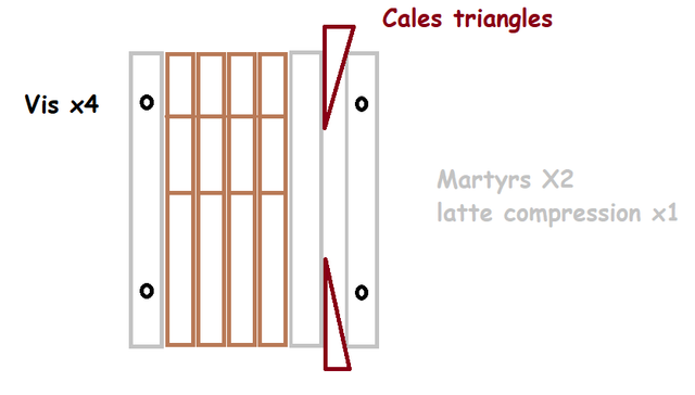

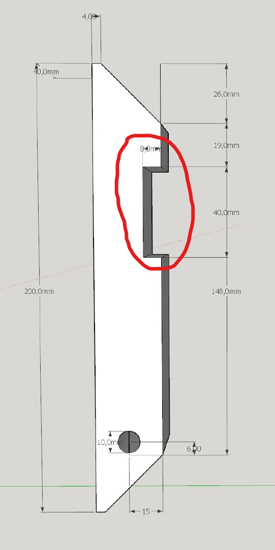

Mouai c'était des lattes, ça n'aurait pas avancé des masses. A la base je pensais les récupérer avant que les biais soient coupés mais mon frangin les a fait pour me faire de l'avance. Le problème c'est la largeur de 80mm, à la défonceuse je vais me taper des passes et des passes. Je pense que je vais contourner le problème en évitant de faire la rainure.
Topic vente:
Posté le 28-11-2021 à 08:07:57  profilanswer
n°64563809
otobox
Posté le 28-11-2021 à 08:32:08  profilanswer
Tu peux aussi faire la rainure à la scie circulaire et ciseau à bois pour la finition.
n°64563831
johnclaude
You know nothing johnclaude
Posté le 28-11-2021 à 08:43:12  profilanswer
8 ou 10mm de profondeur sur 80mm de largeur à la circulaire? ça prendrait des années, ou alors je visualise pas l'idée?
Je vais y réfléchir et trouver des chutes pour faire des essais.

ratibus
Posté le 28-11-2021 à 08:54:18  profilanswer
jluc a écrit :
Tu rassembles toutes tes pièces avec 2 serre-joints.
tu pourras défoncer tout d'une traite en suivant un guide, en 2 passes de 4mm
Tu pourras mettre une pièce martyr de la même hauteur en sortie de passe.
Tu peux aussi faire ta rainure avant de découper les morceaux ^^
J'aurais je pense fait ça, en regroupant par porte manteau, car sinon faut de grands serre-joints :d (6cm x 45).
C'est 40mm d'après le plan non ?
T'as quoi comme fraises droites, en diamètre ?

n°64563862
otobox
Posté le 28-11-2021 à 08:58:43  profilanswer
Non, c'est assez rapide, c'est une méthode répandue.
https://www.youtube.com/watch?v=D2hhQC7s7Bg
J'ai vu des charpentiers utiliser cette méthode avec une tronçonneuse.
Message édité par otobox le 28-11-2021 à 09:01:53

ratibus
Posté le 28-11-2021 à 09:14:36  profilanswer
"One eternity later" :d
C'est beaucoup plus long qu'avec la défonceuse (vu que la lame fait environ 2.5mm de large vs la largeur d'une fraise) et si tu utilises une lame classique il faut faire l'état de finition au ciseau à bois.
Et les lames dado sont interdites en Europe pour des raisons de sécurité.
Message édité par ratibus le 28-11-2021 à 09:18:08

otobox
Posté le 28-11-2021 à 09:32:29  profilanswer
Je n'avais pas fait gaffe à l'épaisseur, mais dans ce cas, il faut regrouper les lames.
La défonceuse n'est pas toujours la plus adaptée pour ce travail. Ici, il s'agit de couper à travers le fil, la défonceuse va forcer ; utiliser une scie sous table, avec 2 butées, même sans lame dado, sera plus rapide.
Il faut faire d'abord une espèce de peigne, ensuite bouger la pièce transversalement entre les 2 butées pour faire sauter les bouts qui restent, il n'y a même pas besoin de ciseau suivant la finition souhaitée.

johnclaude
Posté le 28-11-2021 à 09:40:09  profilanswer
Oui merde c'est 40, mais quoi qu'il en soit je pensais assembler à blanc les porte manteau pour faire les rainures. Une règle, et quelques passages devraient faire l'affaire.
Oui mais là le mec de la vidéo, s'il doit en faire 45 comme moi, il crève de vieillesse avant d'avoir fini non?
Topic vente:

n°64564007
aldayo
Posté le 28-11-2021 à 09:47:08  profilanswer
Scie sous table avec un chariot, tu les fais 4/4 et hop, sinon, défonceuse sous table avec un chariot aussi.
n°64564034
otobox
Posté le 28-11-2021 à 09:53:43  profilanswer
Non. Essaye les 2 méthodes, tu verras. Le plus long, c'est régler la machine.
Message édité par otobox le 28-11-2021 à 09:56:07

jluc
Nothing else matters ...
Posté le 28-11-2021 à 10:17:59  profilanswer
non lui aussi, comme nous tous ici, est un adorateur de "Positive Couple"
mate une seule vidéo de ces russes et tu comprendras ce qu'est un travail de titan avec des gabarits qui prennent des jours pour faire une seule fucking pièce !
et le jeune qui fait ses ailettes de l'aspi cyclone, tu crois que les découpes et ponçage, ça a pris 5 minutes ?
tu as la chance d'avoir 2 outils : défonceuse et scie/table qui te permettent de faire du répétitif à pas trop cher si tu prends 1/2h à 1h pour faire un gabarit :)
n°64564166
otobox
Posté le 28-11-2021 à 10:29:06  profilanswer
Je viens de re-regardé la pièce, c'est clairement un boulot pour la scie circulaire. A la défonceuse, tu vas tout éclater et passer 2 fois plus de temps.
Message édité par otobox le 28-11-2021 à 10:29:32

johnclaude
Posté le 28-11-2021 à 11:25:32  profilanswer
Mais j'ai pas de scie sous table chez moi, donc la question elle est vite répondue.
Topic vente:
n°64564423
jluc
Posté le 28-11-2021 à 11:29:57  profilanswer
tu as une scie circulaire ?

Posté le 28-11-2021 à 11:39:57  profilanswer
Défonceuse sous table ça se fait bien
Défonceuse pas sous table ça sent le plan galère
Sinon tu coupes tes morceaux plus petits et tu rajoutes les languettes à la colle. Avec le gabarit qui va bien ça peut le faire...
Message édité par applecherry le 28-11-2021 à 11:49:40

n°64564490
jluc
Posté le 28-11-2021 à 11:48:09  profilanswer
Avec de la surface d'appui ça se fait bieng  [:jluc:6]
https://youtu.be/ALEVWXY8fRg?t=1073
n°64564619
Zaib3k
Posté le 28-11-2021 à 12:16:11  profilanswer
sinon tu dégrossis à la sauteuse et tu finis à la défonceuse avec un gabarit :o
n°64564777
jluc
Posté le 28-11-2021 à 12:45:14  profilanswer
je pense le contraire :
avec une défonceuse sous table, il te faut impérativement le guide d'onglet bien calé car la pièce est ainsi, avec une défonce de 8x40mm
https://rehost.diberie.com/Picture/Get/f/54404
il n'a qu'une défonceuse simple :
en posant les lattes côte à côte sur un panneau CTP/agglo bien plan, scotchées avec du double face
un martyr de même hauteur en bout de course de chaque côté
un est vissé au panneau (pas sur le trajet de la fraise), l'autre coincé avec deux cales triangulaires et une autre latte de même hauteur vissée elle zaussi
un paint paske sketchup me pète les gonades :o (en MS comics paske :p)
https://i.ibb.co/ZfRYRPH/johnclaude.png
la surface d'appui de la défonceuse est complétée du côté étroit par un guide :
un panneau de même hauteur que les pièces à usiner comme surface d'appui complémentaire
un tasseau translaté+vissé comme guide pour définir les bornes inf et sup de la rainure à défoncer, le reste du défonçage à main libre
avec une fraise de 16mm, 6 passes suffisent à 4 et 8mm de profondeur
Message édité par jluc le 28-11-2021 à 12:45:56

n°64564831
moamatt
banzaï !!!
Posté le 28-11-2021 à 12:54:15  profilanswer
Gros pluzin pour jluc.
J'ajouterai même directement les tasseaux en haut et en bas perpendiculaire aux martyrs pour guider la semelle de la défonceuse et limiter la course à la largeur des rainures
c'est au pied du mur que l'on voit le mieux le mur !
n°64564871
Posté le 28-11-2021 à 13:03:21  profilanswer
bonne idée, en bas car la semelle de défonceuse le permet !
en haut non c'est trop juste pour une Bosch 1400W

johnclaude
Posté le 28-11-2021 à 13:27:16  profilanswer
J'avais un truc un peu dans le genre en tête, c'est encore un peu flou je ne devrais pas avoir le temps de m'en occuper avant mardi mais je garde ça dans un coin de ma tête. :jap:

applecherr​y
Posté le 28-11-2021 à 15:07:43  profilanswer
Me semble qu'avec une défonceuse sous table tu règles ton setup en 10min max, une butée a droite une butée à gauche et roulez Alors que dans l'autre cas t'en as pour 1h de préparer ton machin, mais effectivement le résultat est sans doute plus propre
LES PEGBOARDS DE L'ESPACE - COULEURS.STUDIO

Boarf, avec un coup de radiale, ses pièces elles sont faites en 10 min ;)
n°64566463
moamatt
banzaï !!!
Posté le 28-11-2021 à 16:26:12  profilanswer
Avec une CNC gérée par un stagiaire, c'est vraiment simple a faire :o
Je me suis fais la même remarque toute à l'heure en regardant la vidéo :d
Mon blog

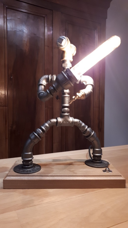

n-ico a écrit :
Pas de CR, mais il faut bien s'occuper quand il fait dégeux dehors :o
Donc après-midi loisirs créatifs.
Un cadeau pour noël, destiné à un pote.
Vous aurez remarqué le coté Geek de la lampe JEDI :o
J'aime vraiment !! très chouette ;)
Ydalb a écrit :
Très chouette la lampe Nico :D J’aurais bien voulu un CR :whistle:
Oui, voilà, pas mieux :D  C'est vissé, collé, soudé ? passage de câbles, isolation, etc ? On peut régler la luminosité avec le robinet ? ( :o )

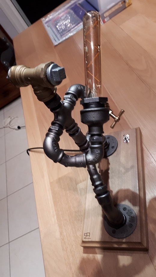

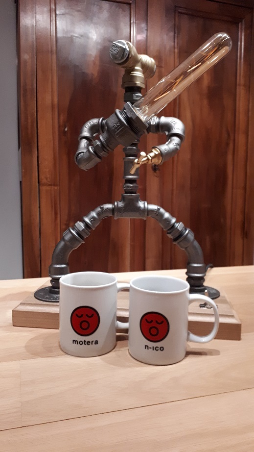

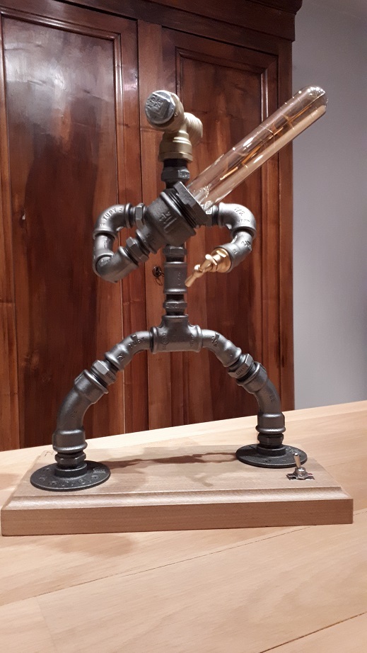

Posté le 29-11-2021 à 10:36:29  profilanswer
Merci les gars :jap:
https://zupimages.net/up/21/47/quoz.jpg
https://zupimages.net/up/21/47/s7o1.jpg
https://zupimages.net/up/21/47/njdd.jpg
https://zupimages.net/up/21/47/k7yi.jpg
Motera s'est aussi fait plaisir avec la création des logos (avec sa scanNcut) :o
https://zupimages.net/up/21/47/knyd.jpg
Z'ette chiant avec vos CR par ci CR par là :lol:  :lol:
Mini CR alors, car je n'ai pas de photos pour illustrer.
Ce sont des raccords de plomberie que l'on trouve un peu partout (en occurrence acheter chez https://www.bricozor.com/raccord-pl [...] gJ3uPD_BwE )

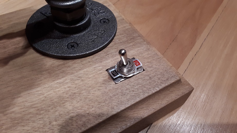

Matériaux:
Des raccord 20/27 ou 3/4
Des raccord 15/21 ou 1/2
Inter à levier 240V
Du cable souple 3x1.5
Vernis incolore mat en bombe
Acétone.
Lampe tube déco 18cm - E27/220V
Chêne ép35mm
Outils:
Des pinces
Une clé anglaise
Un étau
Un fer à souder
Scie pour le bois
Ciseau à bois
Fraise 1/4 de rond
Longue mèche de Ø8 pour le passage de fil par l'arrière du socle
Mèche Forstner de Ø35 pour le logement des raccords électrique sous un pied.
Colle bi-composant pour la tête.
Gaine thermorétractant
NE PAS OUBLIER DE METTRE LE FIL DE TERRE SUR UN DES ELEMENTS EN ACIER.
Là, sous un des pieds.
Process:
On visse le tout à force plus ou moins pour avoir les formes et positions voulues.
La douille est fournie avec du câble, parfois trop court qu'il faut rallonger avec un autre câble et isoler les soudures avec de la gaine thermorétractant et du scotch isolant dans les tubes.
Pour la tête en laiton, c'est un raccord pour tuyau PVC noir, donc pas compatible avec les raccords classiques à visser.
J'ai donc coller celle-ci avec de la colle bi-composant sur les parties en acier/fonte.
Découper la planche dimensions à l'arrache pour que les pieds de l'ensemble repose dessus. En gros je me suis adapter à ma chute de bois :o
Passage de la fraise 1/4 de rond sur les 4 arrêtes.
Perçage des trous pour l'électricité.
Ponçage...
Finition:
Une fois tout l'acier monté et l'électricité soudée, un nettoyage à l'acétone et une couche de vernis mat. (On fait ce que l'on veut en fait pour la finition :jap: )
Attention au partie électrique (plastique) avec l'acétone...ne pas en mettre dessus car ça peut les abimer!
Deux couches de vernis sur le bois.
Une fois sec, on fixe les pieds sur le socle avec des vis noires (vis à placo :D )
Voilà voilà :jap:
Message édité par n-ico le 29-11-2021 à 12:04:10
