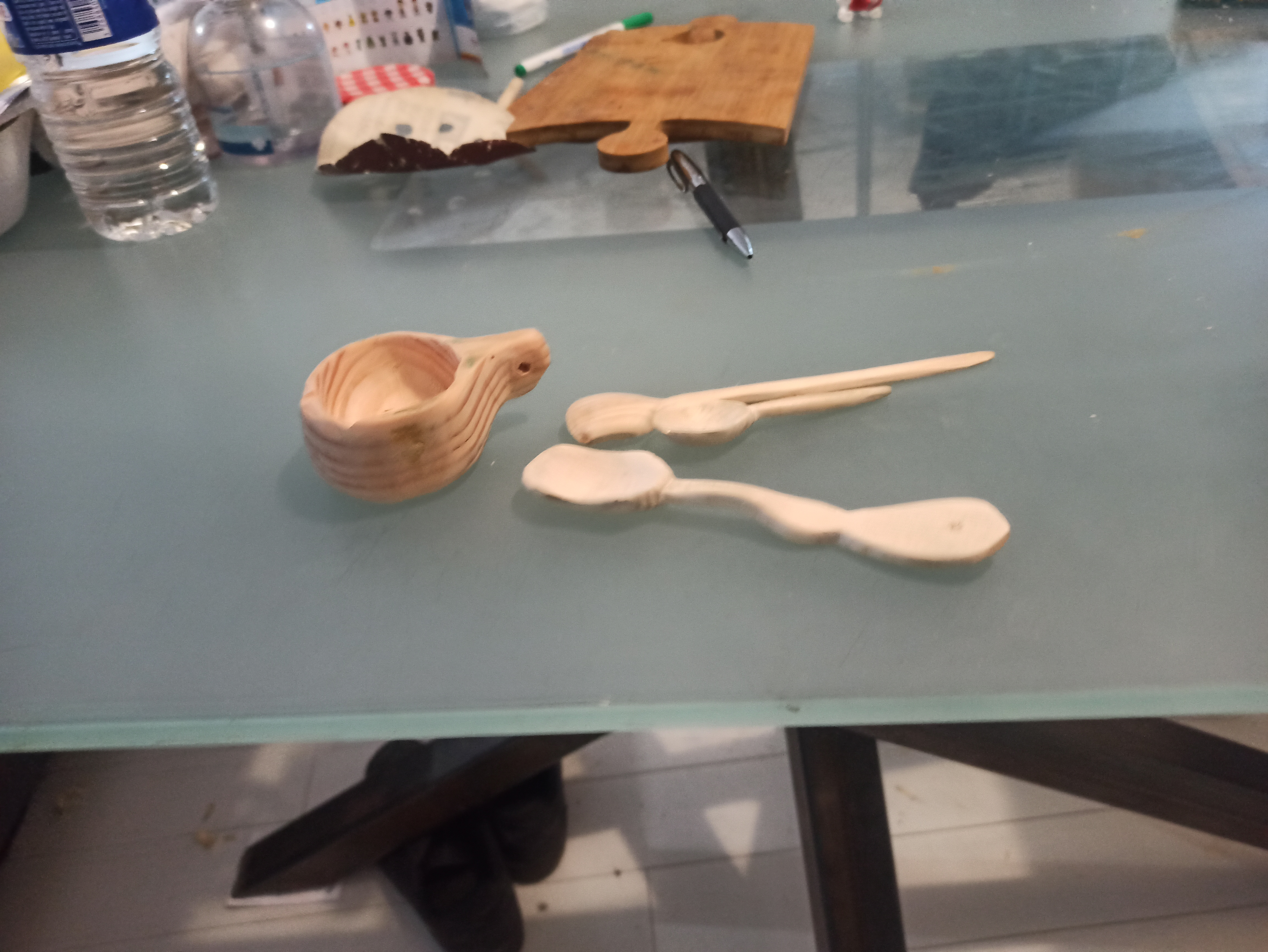

Une petite collec' en cours de fabrication... c'est un poil long tout de même :o
https://www.omch.ch/hfr/sporks/DRXS0445_800.jpg
Y a de la pomme, de la cerise et de l'autre chose  [:la chouquetterie:7]

n°64259928
darxmurf
meow
Posté le 17-10-2021 à 16:43:28  profilanswer
T'as pris quoi comme bois ?
Et toutes les cuillères que je taille sont en bois vert, sinon c'est l'enfer
Des trucs - flickr - Instagram
Des chutes de bois d'œuvre, du pin j'imagine mais sec, histoire de découvrir les outils.
Après mon objectif c'est de penser à autres choses à des moments où j'ai besoin de penser à autres choses, et ma fois, c'est rudement efficace. :o
n°64267375
Skopos
Posté le 18-10-2021 à 18:13:10  profilanswer
Clair que c'est une activité prenante, on voit pas le temps passer quand on sculpte (et vaut mieux rester focus d'ailleurs [:zolive:2] )
