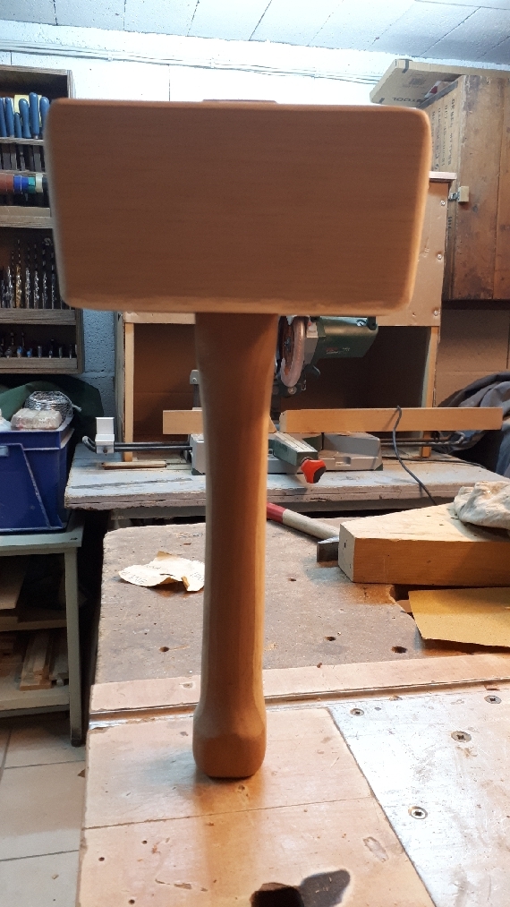

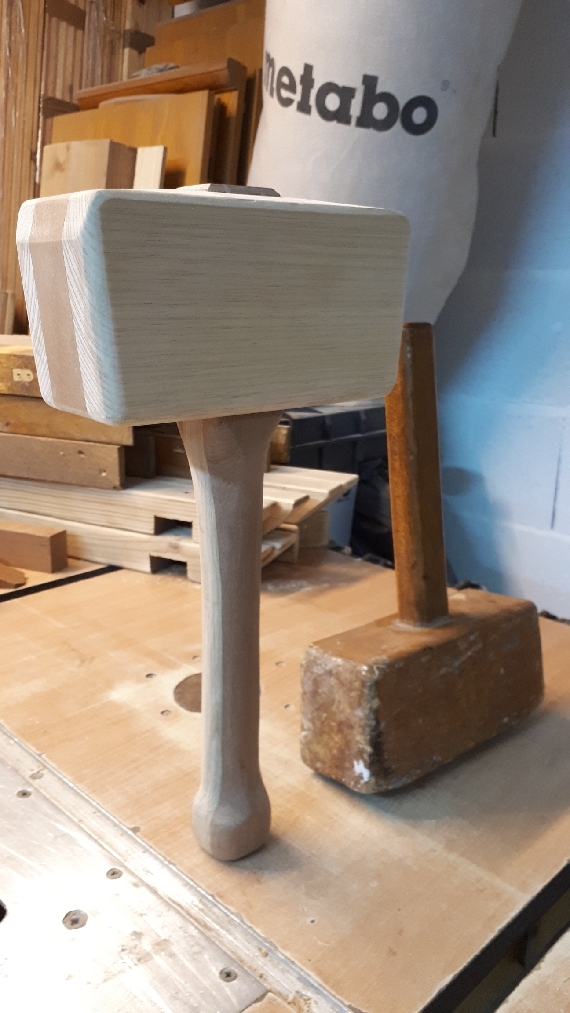

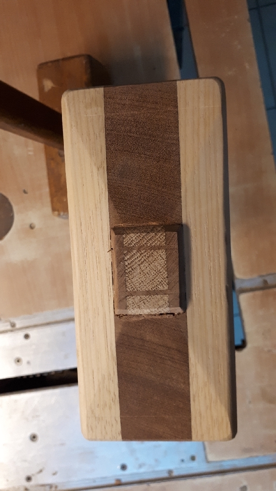

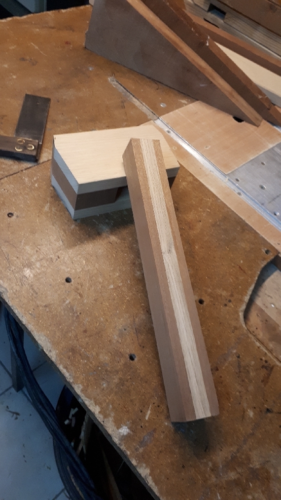

Petite bricole vite faite aujourd'hui.
J'ai un maillet que j'avais réalisé il y a quelques années.
Il est toujours vaillant mais il a subi les affres du temps et j'en voulais un autre un peu plus stylé  :o
Malgré quelques défauts esthétiques, je suis assez content du résultat.
Me reste à trouver la finition adéquate pour rehausser les différentes essences de bois sans trop dénaturer leur couleurs d'origines.
Place aux photos:

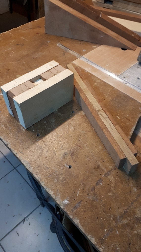

Après collage.
https://zupimages.net/up/21/39/zn6x.jpg
Après rectifications à la dégau rabot et 1ere mise en forme à la radiale.
https://zupimages.net/up/21/39/snsj.jpg

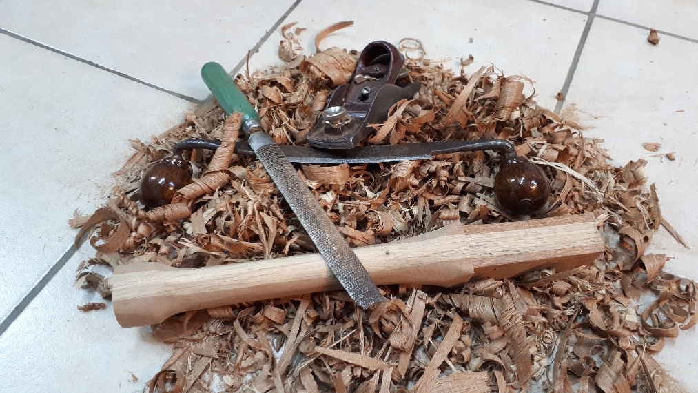

Mise en forme du manche à la plane et à la râpe.
Sans oublier la partie à emmancher à la scie japonaise, guimbarde et rabot de paume.
https://zupimages.net/up/21/39/xwud.jpg
Photos du maillet fini:
https://zupimages.net/up/21/39/e10f.jpg
https://zupimages.net/up/21/39/ibkk.jpg
https://zupimages.net/up/21/39/lnfq.jpg

Le maillet de Thor ?
Il tient tout seul debout...

Ça m'a fait pensé aussi à ça quand je l'ai eu fini :lol:

Joli en tout cas !
Tu t'es inspiré de celui de Pask ? Je trouve qu'ils se ressemblent pas mal (mais c'est peut être un dessin classique pour un maillet).

Non pas particulièrement celui de Pask.
J'ai visionné différentes vidéos et puis c'est sortie comme ça  :jap:

Sympa le maillet, c’est bien fait je trouve !
J’en veux un maintenant :whistle:
[:bien]
Pourquoi avoir croisé le sens du fil du morceaux intermédiaire ? C'est voulu ou c'est un choix par rapport à la dimensions des chutes dispo ? (je penche pour la 2eme car je vois un coin cassé sur ce morceau que t'as reproduis sur le reste :o)
n°64162499
n-ico
Posté le 04-10-2021 à 12:02:45  profilanswer
Skopos a écrit :
[:bien]
Tu as l'oeil [:ccrider:7]
C'est exactement ça, petites chutes de récupération.
Le bois "rouge" est extrêmement dur (je ne sais pas ce que sais :( ), j'ai pris le parti de le mettre dans l'autre sens que les joues par rapport à ces défauts.
Je verrais à l'usage comment il se comportera, mais je ne m'inquiète pas trop la dessus :jap:

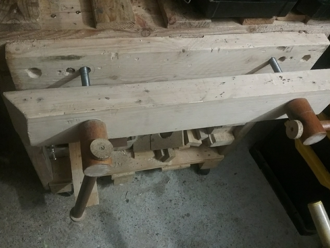

Ma presse d'établi, faut 3 minutes pour ouvrir la machoire mobile, a cause du pas des vis.

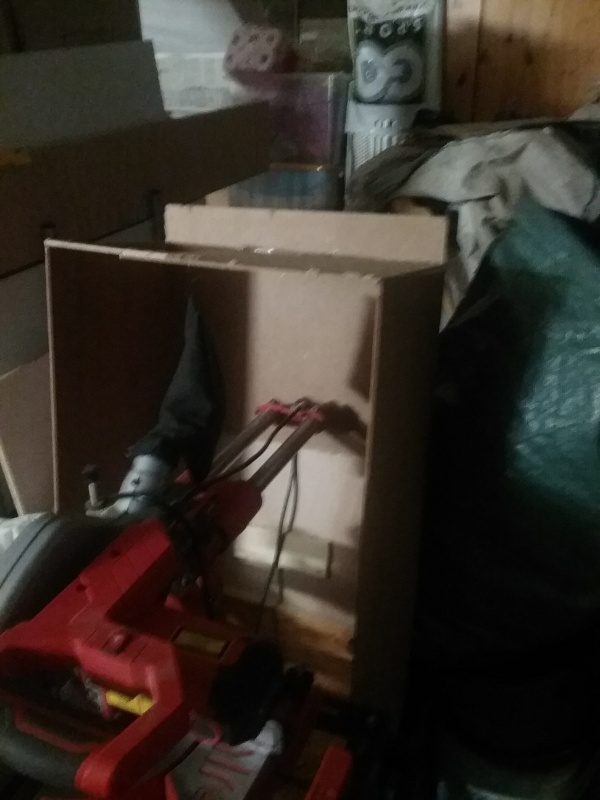

Mon dispositf de récupération de poussière, un fond de placard et un coup de pistolet a colle.

[:haha] le caisson récupérateur de poussière...je ne suis pas le seul :lol:
Depuis que j'ai vu le Moxon Vise de Lobster, je compte me faire une presse d'établi.
Le soucis de tige filetée revient souvent, à cause du pas de vis métrique, qui est souvent "petit"....donc il faut tourner beaucoup :o
J'imagine qu'un pas de vis trapézoidal serait plus approprié, mais v'là les tarifs quoi! :pt1cable:
Les (peut-être) solutions, serait de choisir une tige filetée de grand Ø, comme du M20 par exemple (j'en ai vu à 5€50 chez Bricopopo), voir plus?.
J'imagine que, plus la tige est grande, moins on tourne du fait que le pas de vis est plus grand?
Sinon le système avec des Clamps est pas mal non plus.

Lobster
Pour être bien clair :
Posté le 04-10-2021 à 16:20:52  profilanswer
Je ne sais pas quel est le pas de tiges de Ø20, mais c'est pas assez :D
tarpan66 a écrit :
Une visseuse au bout de chaque pas de vis et hop !! :sol:
manisque a écrit :
J'avais vu faire sur un étau habilement bricolé avec un écrou soudé sur la tige filetée, et une péteuse pour serrer poprement le bouzin :o.
Vzzzzzooouuiiiiiii-BRRRRAAATATATATA
Sinon les tiges filetées ACME ne sont pas données, mais ce n'est pas le bout du monde non-plus :o.
J'ai eu l'idée durant un temps de percer l'extrémité des tiges, de fileter le trou et d'y mettre une vis métaux.
mais au final, la manut' avec la visseuse m'a rapidement saoulé :D
Du coup, si on regarde la photo ou la presse est de face, on peut voir qu'il y a un trou dans chaque poignées.
ca permet d'y glisser un mini-tournevis (tom pouce, je crois... ce truc la : https://www.manomano.fr/p/tournevis [...] a-6469674) et de mouliner rapidement.

raclette 7​4
reblochon
Posté le 04-10-2021 à 16:56:35  profilanswer
Les tiges font 35cm, j'ai 25cm entre les 2 machoires, mais c'est rare de les ouvrir autant

Lobster
Posté le 04-10-2021 à 18:03:52  profilanswer
n-ico a écrit :
C'est ce que tu as installé sur ta presse et du coup tu trouve que ce n'est pas assez comme avance?
Non, du tout !
De mémoire, j'avais mesuré qu'un tour de vis avançait la mâchoire de 2,5mm... :/
