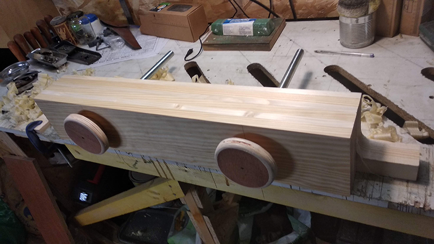

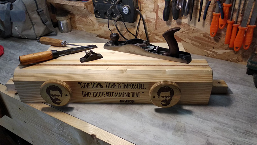

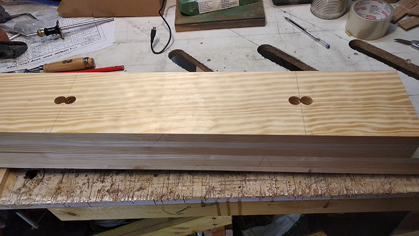

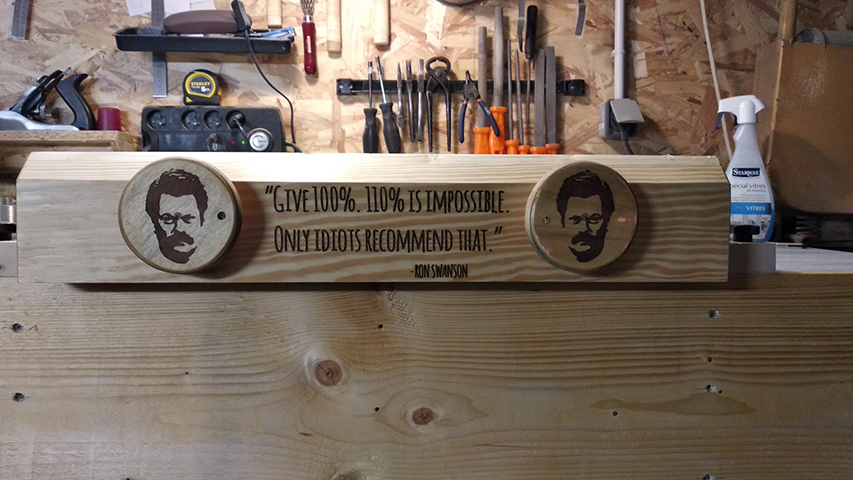

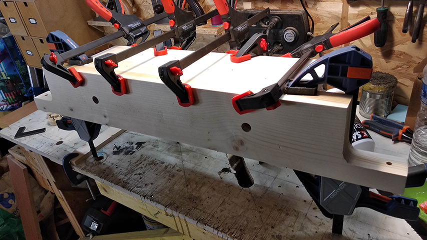

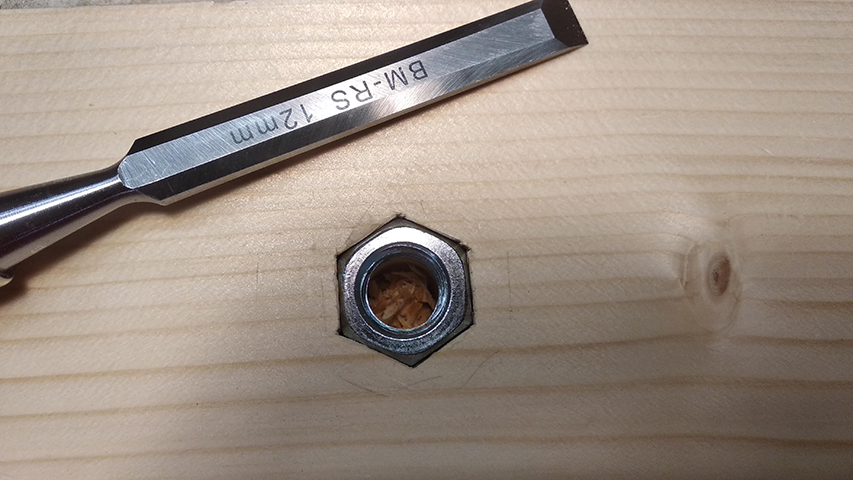

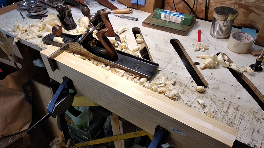

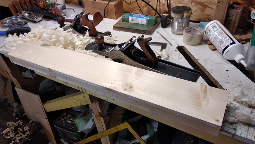

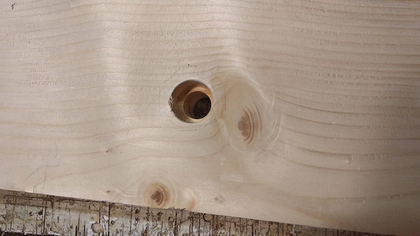

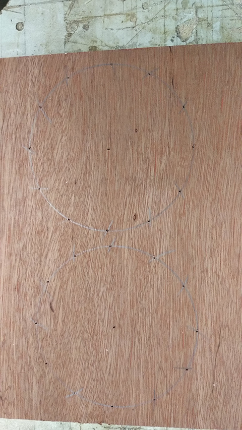

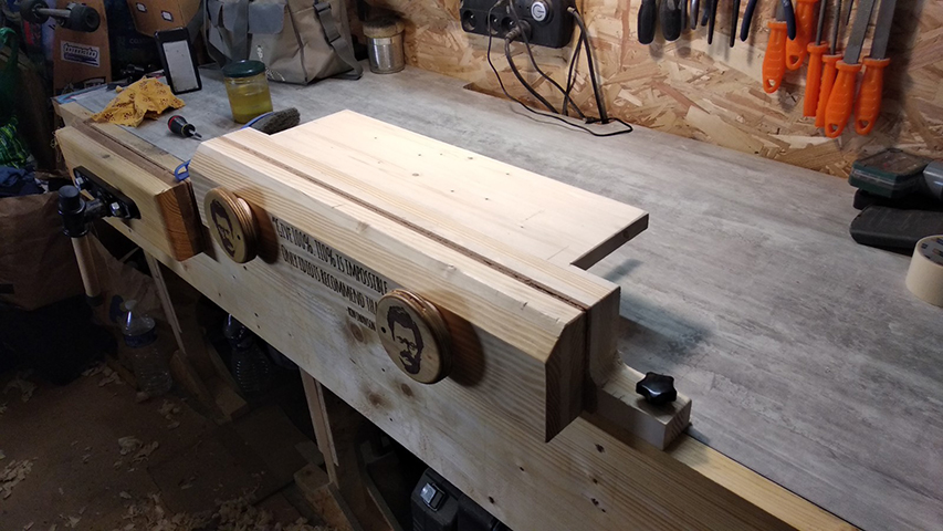

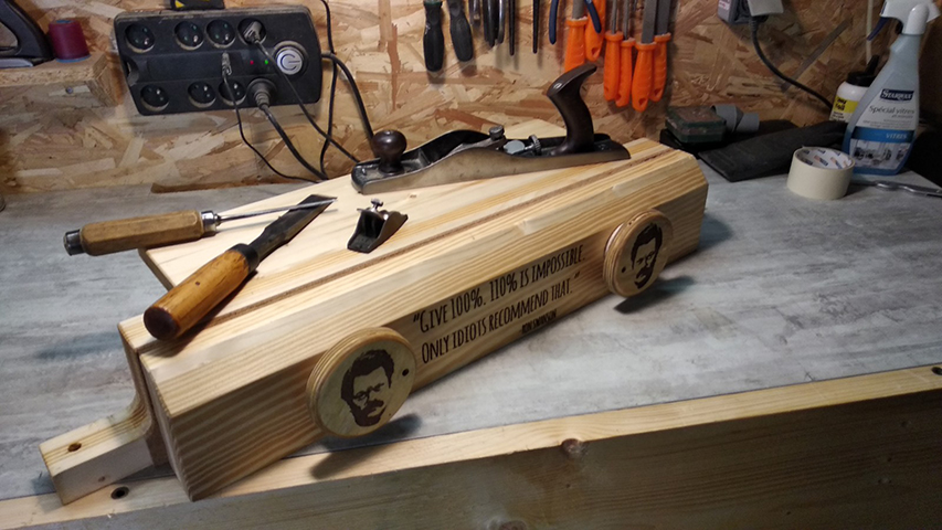

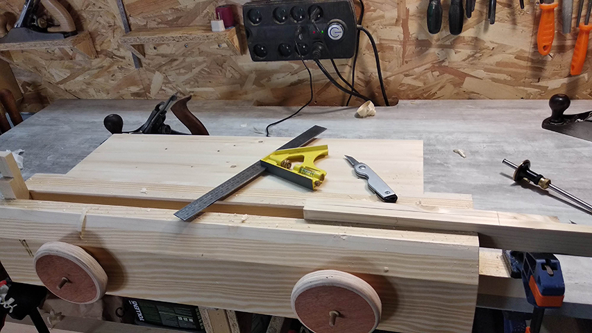

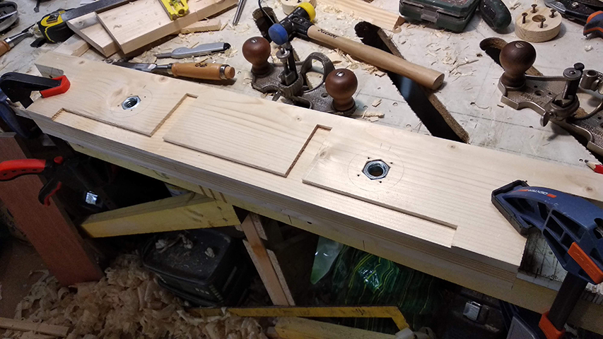

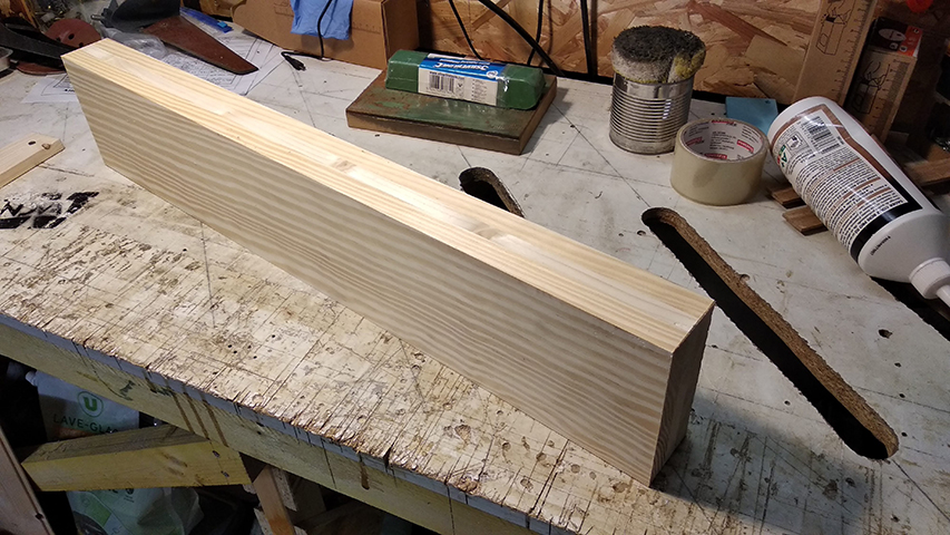

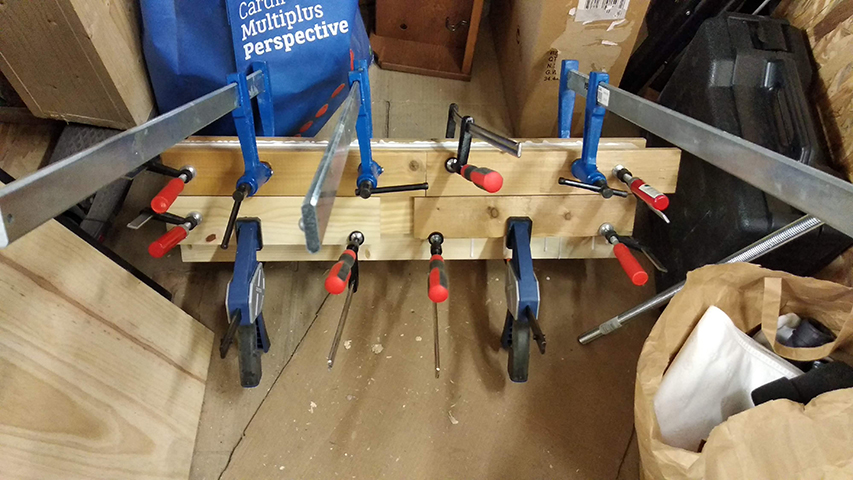

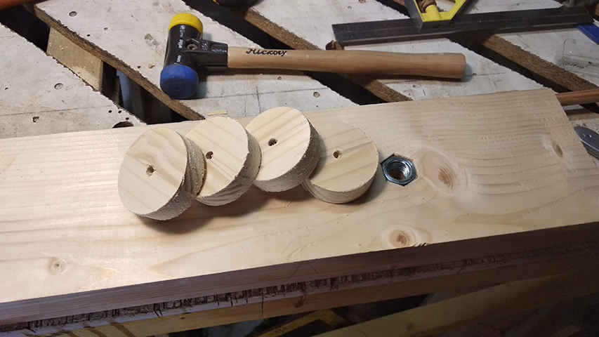

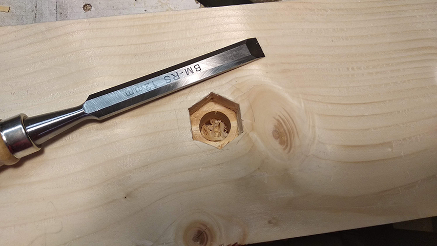

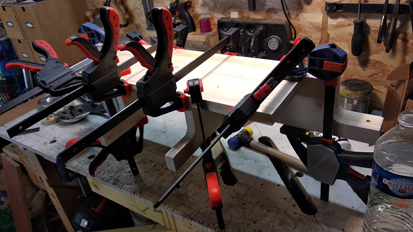

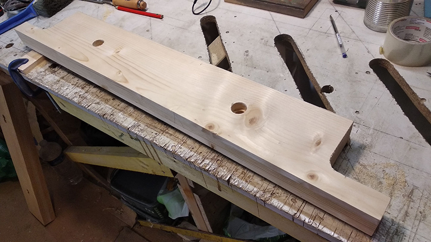

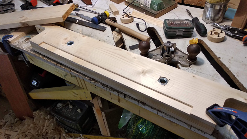

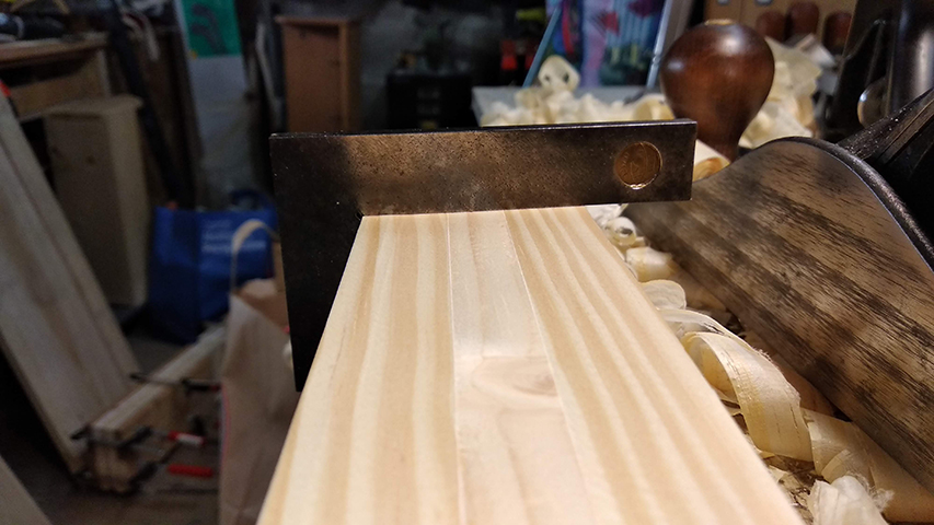

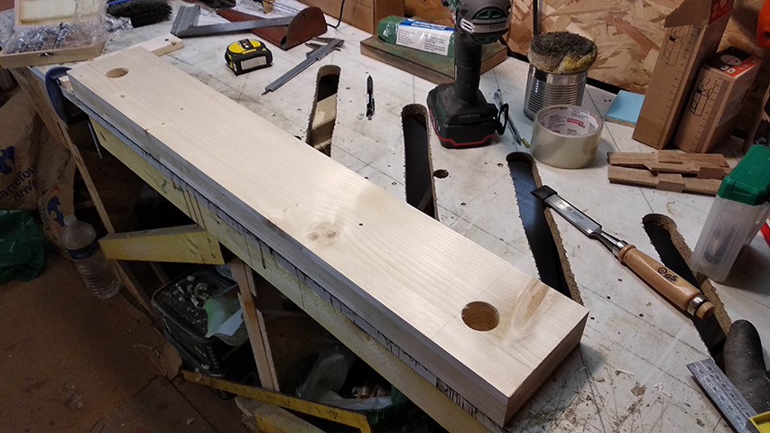

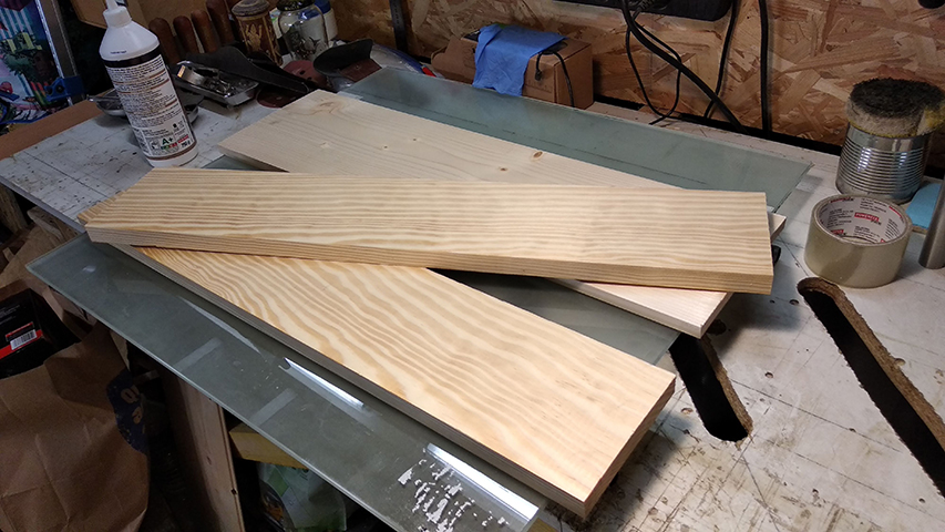

Moxon vise "Ron Swanson"
Contexte
Suite à la construction de la "Bibliothèque 9 3/4", 2 espaces sont restés libres au pied pour accueillir 2 tiroirs (qui seront des coffres, au final...)
La méthode d'assemblage choisie pour ces coffres/tiroirs, ce sont les world famous "Queues d'arondes" !
Afin de travailler bien confortablement sur ce genre d'assemblage, une Moxon vise est l'outil de serrage rêvé !
Ça tombe bien, j'en rêvais... Alors en avant !

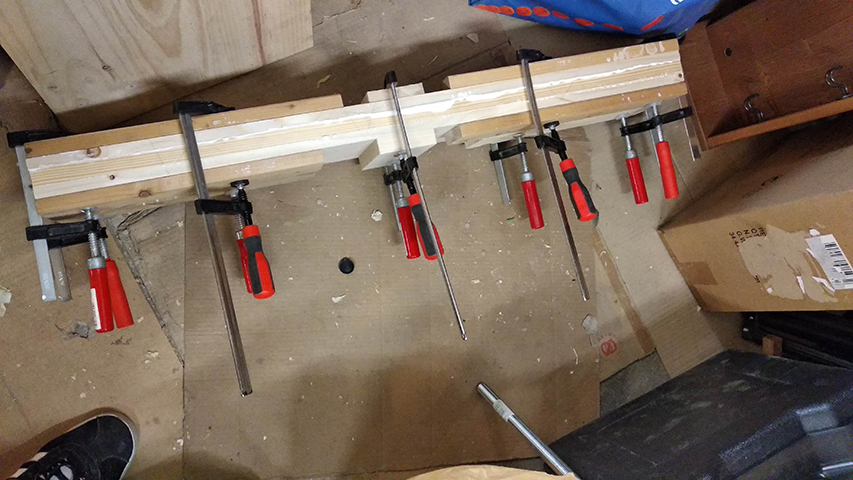

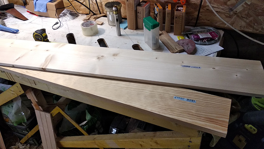

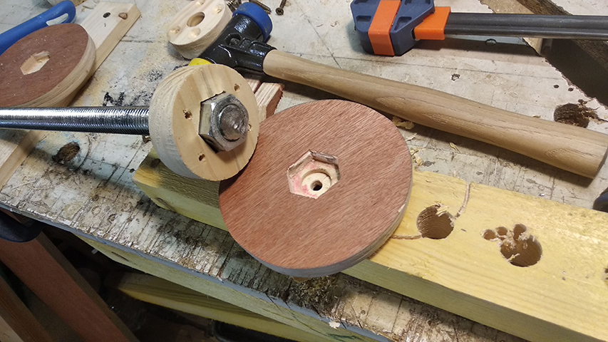

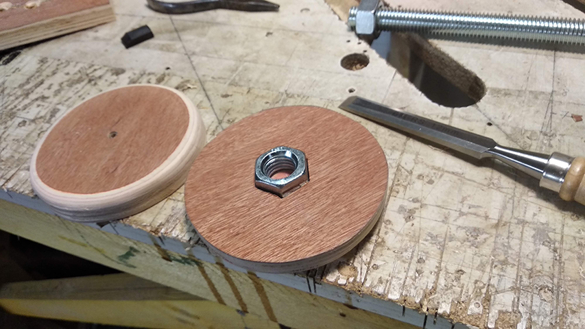

Matière d'œuvre
- Planches de pin/sapin de chez LM X 2
- Chute de CP Okoumé 18mm
- plaque de liège
- Tige filetée Ø 20mm
- Écrous pour la tige filetée
- Inserts fileté Ø 8mm X 4
- Boulons de serrage Ø 8mm X 4
Outillage utilisé ET PROTECTIONS INDISPENSABLES ASSOCIÉES !

Étapes et choix
J'ai choisi 2 planches de pin/sapin chez LM. Une claire et une foncé, histoire d'avoir un léger contraste.
Bref, je coupe les planches en 3 morceaux égaux (soit ~700mm de large). La largeur finale de la presse sera déterminée par cette cote.
https://rehost.diberie.com/Picture/Get/t/50428 https://rehost.diberie.com/Picture/Get/t/50429
Vient ensuite l’étape du collage, avec 2 collages différents :
- Un sandwich Foncé-Claire-Foncé
- Un sandwich Claire-Foncé-Claire
https://rehost.diberie.com/Picture/Get/t/50430 https://rehost.diberie.com/Picture/Get/t/50431
Le premier sera pour la mâchoire mobile, le second pour la partie fixe.
Une fois sec, rabotage de l'ensemble pour mettre tout ça d’équerre.
https://rehost.diberie.com/Picture/Get/t/50432 https://rehost.diberie.com/Picture/Get/t/50433 https://rehost.diberie.com/Picture/Get/t/50434 https://rehost.diberie.com/Picture/Get/t/50435
La partie fixe est préparée en premier car c'est elle qui va déterminer la largeur de la partie mobile
- Perçage de 2 trous Ø 25 pour l’ébauche des pattes latérales de fixations et sciage de la partie en trop...
- Repérage et perçage des trous pour les tiges filetées + le renfoncement pour les écrous à l’arrière.
https://rehost.diberie.com/Picture/Get/t/50450 https://rehost.diberie.com/Picture/Get/t/50451 https://rehost.diberie.com/Picture/Get/t/50452
Les renfoncements sont taillés pour accueillir les écrous.
https://rehost.diberie.com/Picture/Get/t/50455 https://rehost.diberie.com/Picture/Get/t/50456

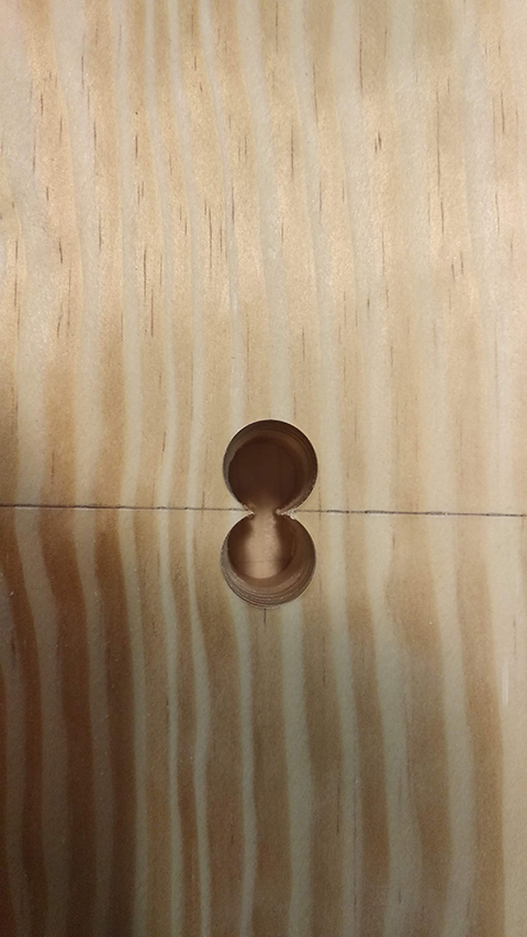

La partie mobile reçoit elle 2 trous mais oblong afin de pouvoir adapter le serrage a des pièces pas forcement rectangulaire.
https://rehost.diberie.com/Picture/Get/t/50454 https://rehost.diberie.com/Picture/Get/t/50453
Je n'ai pas pris de photos mais les 2 trous sont ensuite réunis avec quelque coup de ciseaux.

Bref, je commence par découper 4 rondelles de bois.
- 2 serviront à empêcher les écrous de la partie fixe de se faire la malle
- Les 2 autres pour emprisonner les écrous des poignées
https://rehost.diberie.com/Picture/Get/t/50509
Pour les poignées, 2 rondelles de CP de 18mm feront l'affaire. Mais...
Le premier essai de découpe a été fait avec une scie cloche de Ø 103mm. La catastrophe fut complète...
État de surface dégueulasse, diamètre plus qu'approximatif, etc... [:wkatepebaboune]
Même avec la colonne, y'a rien eu de bon ! Ce truc est fait pour faire des trous dans le plâtre...
Donc, on recommence, mais autrement :
- 2 cercles tracés au compas dans un autre bout de CP.
- Perçage Ø 5mm au centre.
- Dégrossissage a la scie pour s'approcher d'une forme circulaire...
- Serrage des 2 cercles de bois sur une tige filetée de Ø 4mm.
- Blocage de l'ensemble dans le mandrin de la perceuse a colonne.
- Mise en forme en rotation avec la Shinto.
-  [:gu m:5]
Une fois mises en forme, je creuse un renfoncement pour accueillir les écrous.
Entre temps, j'ai solidarisé l’écrou à la vis en perçant le couple de part en part avec une mèche Ø 5mm et enfoncé un clou là-dedans. [:moonblood4:2]
Ça bougera jamais !
https://rehost.diberie.com/Picture/Get/t/50510 https://rehost.diberie.com/Picture/Get/t/50512 https://rehost.diberie.com/Picture/Get/t/50513
Là, ça commence à ressembler à une Moxon !
https://rehost.diberie.com/Picture/Get/t/50514

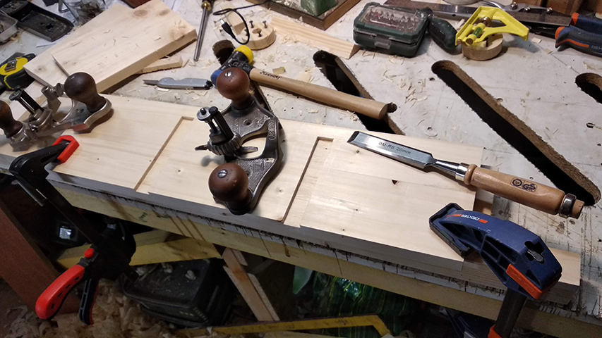

Pour parfaire l'ensemble et augmenter encore les capacités de serrage, je décide de rajouter une tablette à l’arrière de la partie fixe.
Tablette qui sera soutenue par 2 pieds sur toute sa profondeur.
-Je commence par creuser le renfoncement de la tablette dans la partie fixe
https://rehost.diberie.com/Picture/Get/t/50515
- puis celui des pieds
https://rehost.diberie.com/Picture/Get/t/50518
- Et enfin le renfoncement des pieds dans la tablette
https://rehost.diberie.com/Picture/Get/t/50516
- Une fois que tout est prêt... Collage !
https://rehost.diberie.com/Picture/Get/t/50519 https://rehost.diberie.com/Picture/Get/t/50520

Les plus observateurs d'entre vous auront remarqué que sur la dernière photo, le plan de l’établi a changé. C'est en parti pour la presse.
J'explique rapidement :
L’établi précédent, c'est une planche d'agglo de 18mm d’épaisseur qui a déjà subi 10 ans d'abus divers et variés qui repose sur 3 tréteaux "Paul Sellers" Staÿle !
Le nouveau, c'est un plan de travail de 36mm d’épaisseur qui repose sur les 3 tréteaux qui ont été solidarisés par 2 traverses à l’arrière et une à l'avant.
A cela se rajoute un tablier en pin de 38mm d’épaisseur sur 40cm de hauteur et une presse a serrage rapide (voir les photos suivantes).
Enfin un établi digne de ce nom ! [:koukouille:3]
La fixation de la presse sur l'établi est assuré par 4 insert de Ø 8mm. 2 dans le plateau au niveau de l’arrière des pieds et 2 dans le tablier au niveau des pattes latérales.
Un trou dans chaque patte permet de faire passer une poignée de serrage a vis.
https://rehost.diberie.com/Picture/Get/t/50523
Puis, l'idée déco a germé durant un visionnage de "Park & Recreation".
Ron Swanson, personnage pragmatique et réac' à l’excès, est interprété par Nick Offerman, acteur et woodworker américain.
Sa maxime est parfaitement adaptée puisque je passe une bonne partie de mon temps à me planter à vouloir en faire trop (comme ce CR...). [:sanglier:5]
Donc : En avant la déco ! Graveuse laser en action ! [:eneytihi:6]
https://rehost.diberie.com/Picture/Get/t/50522 https://rehost.diberie.com/Picture/Get/t/50524 https://rehost.diberie.com/Picture/Get/t/50525

Oh putain Ron Swanson je suis fan!!!  [:raquel_garrydo:7]

Un homme de gout !  [:ric lechic:3]

Pour l'instant, y'a que celle-ci ou on le voit : https://rehost.diberie.com/Picture/Get/t/50523
J'attends des accessoires pour le customiser et ajouter des points de serrage/bench dogs.

#IAMAMAKER
[url=https://forum.hardware.fr/hfr/Discussions/Loisirs/make-manufacture-hfr-sujet_110935_1200.htm#t64146032] Lobster : Moxon vise "Ron Swanson"[/url]
C'est du sapin ou de l'épicéa, le pin est plus dur [:clooney2]
J'utiliserai pas ce bois ou du pin pour une presse de pied d'établi mais pour ce type de presse ça sert suffisamment en fait (la machoire mobile provisoire-qui-a-duré du mien est bcp moins épaisse, elle plie même assez facilement mais à l'usage je trouve que c'est un avantage).
Bon complément à l'établi, le confort apporté est un atout important pour ce genre de travaux !
La tablette rend l'ensemble difficile à ranger mais là aussi c'est plus confortable pour les petits travaux de précision et ça augmente l'utilité de l'accessoire. Hésite pas à y visser des butées pour retenir des pièces (ou y prévoir aussi des benchdogs).
Et la déco  [:raquel_garrydo:7]

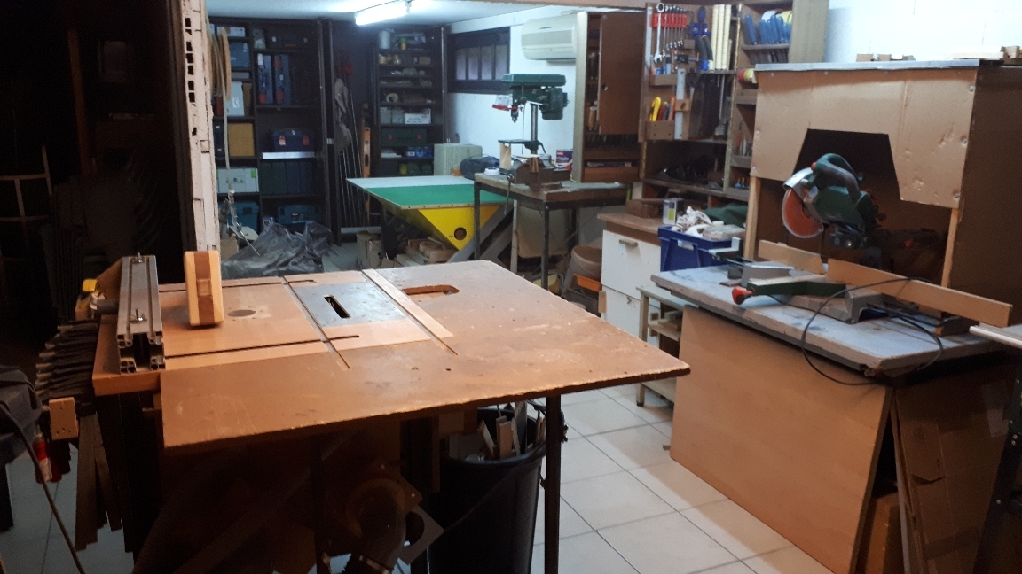

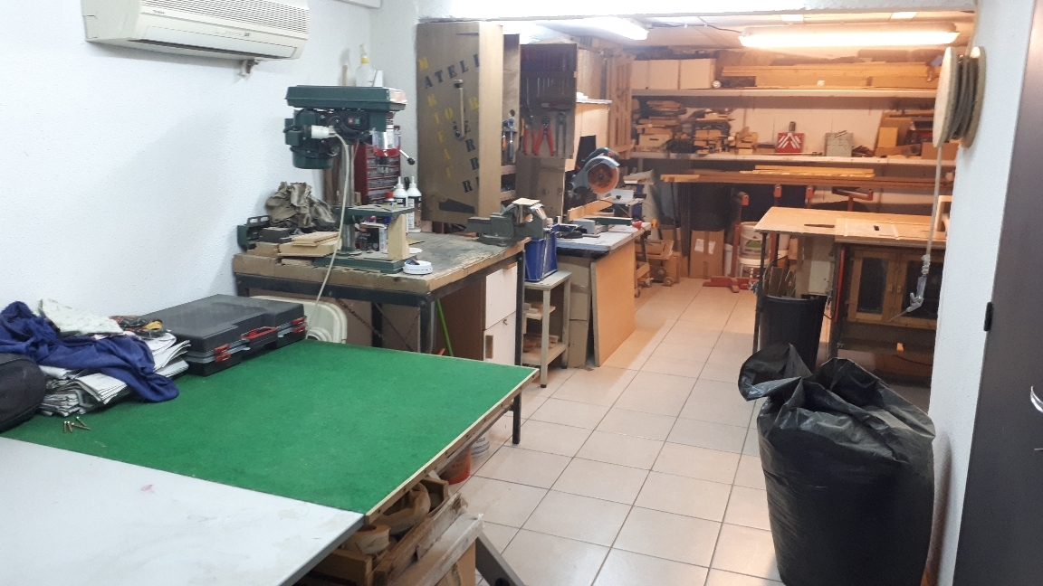

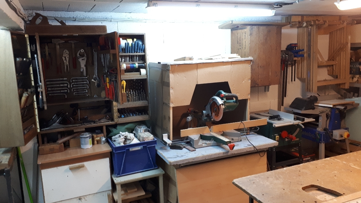

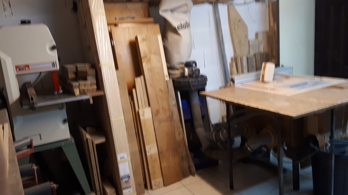

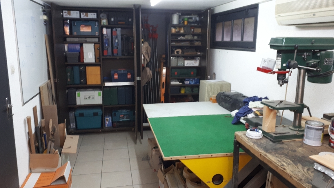

Je m'y colle à mon tour.
Visite de mon petit atelier de 30m2.
https://zupimages.net/up/21/39/dhf7.jpg
https://zupimages.net/up/21/39/671e.jpg
https://zupimages.net/up/21/39/9abl.jpg
https://zupimages.net/up/21/39/2dzx.jpg
https://zupimages.net/up/21/39/cgp8.jpg
Il manque mon stock de bois. J'ai pas osé mettre des photos, il y a trop de bordel pour y accéder  :o
