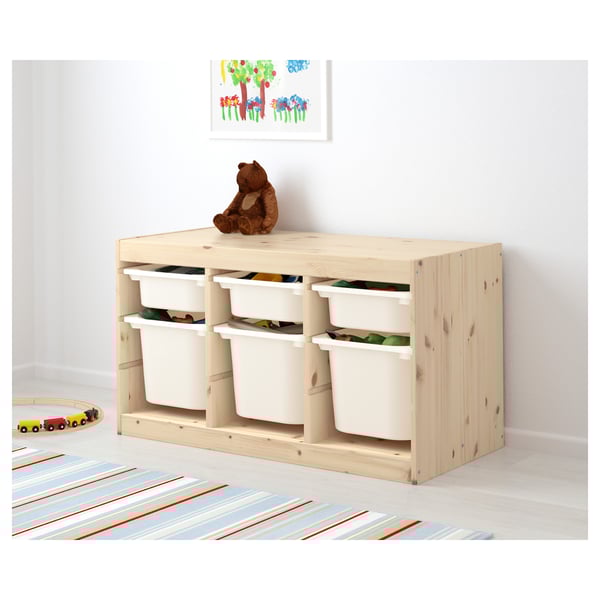

Une fois l'idée du projet en tête, je regarde un peu ce qui se fait sur les internets...
Je trouve des idées sympa à base de meuble Ikea, mais il y manque de quoi ranger les plus petites pièces. Et c'est soit trop grand, soit trop petit.
En revanche, après moults tergiversations, je décide de partir sur un meuble dans le style Trofast d'Ikea avec des bacs en plastiques sur glissières bois maison.
Le Trofast pour référence:
https://www.ikea.com/fr/fr/images/products/trofast-combi-rangement-boites-pin-teinte-blanc-clair-blanc__0471480_pe613427_s5.jpg?f=s
Je regarde mon stock de bois et fais une première version sous sketchup en utilisant un max de récup'.
https://www.ikea.com/fr/fr/images/p [...] s5.jpg?f=s

Coût
Nettement plus que prévu, mais au final j'ai dû m'en tirer pour le prix de 2 meuble trofast, soit environ 200 balles
