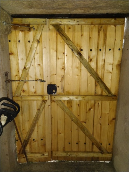

Bonjour à tous,
J’hésitais …. Brico/manufacture et finalement je me dis qu’il y a peut etre plus de « vrais » bricoleurs ici. Mais dites moi si je me trompe et je posterai ailleurs …
Alors voila … l’automne dernier, j’ai refait une porte de cave, à double battants. J’ai un peu galèré mais après pas m’al d’ajustements, j’avais plutôt été satisfait de mon travail. Bonne fermeture, esthétisme pas trop mal. Mais les mauvais jours sont arrivés et je n’ai pas eu le temps de la traiter.
https://img.super-h.fr/images/bd6f037d1146bf94730ba03adf8e7d45.md.jpg
La porte est en résineux brut (lames de volets) et avec l’humidité, elle a déjà travaillé au point de ne plus se fermer correctement au niveau de la jointure des 2 portes. J’ai déjà du raboter quelques millimètres, mais ca recoince à nouveau.
Je n’arrive plus à utiliser la serrure et pour ouvrir, je suis obligé de fermer les 2 portes en même temps et d’y aller avec les loquets (gauche de la photo) et je suis obligé de tirer comme un âne dessus tellement ca serre. Je sens bien qu'au fur à mesure que l'hiver passe, je suis obligé de tirer de plus en plus dessus et je ne veux pas que la poignée me reste en main !
J’en arrive à la question. J’ai envie de raboter mais je n’ai qu’une peur, c’est qu’en séchant, la porte ait du retrait et qu’une lacune énorme apparaisse et m’empêche de bien la fermer parce que la serrure ne va plus accrocher tellement y’aura d’écart. Ou alors je peux raboter et je dois juste traiter (ou peindre) dans la foulée pour « figer » l’humidité ?
J’ai besoin de vos avis parce que j’ai peur de faire n’imp …

T'as pas le choix, faut raboter. Inévitablement t'auras un jour entre les 2 en saison sèche, c'est normal. Et t'auras peut-être à recaler la serrure. Rien de bien méchant.
Ton erreur je pense a été de fabriquer à partir d'un bois trop sec pour sa destination, il aurait fallu laisser le bois à l'extérieur qq semaines avant d'attaquer la construction. Ou alors il faisait très sec quand t'as construit.
Une finition ne va pas stopper ces mouvements saisonnier mais ça peut  amortir un peu les variations brutales - le mieux reste une peinture non filmogène (bloquer l'humidité dans le bois n'est pas une bonne idée).

Je voudrais pas dire de bêtises, mais le principe des lames de volet, ce n'est pas justement que les encoches entre chaque lame donnent de la liberté pour la dilatation ?
Du coup, si on construit à la saison sèche, il ne faudrait pas serrer les lames les unes contre les autres, mais laisser quelques millimètres de jeu pour que chaque lame puisse se dilater sans pousser celle d'à côté ?
Oui, quand j'ai fais ma porte, il faisait plutôt sec. Et comme elle était bien ajustée avec un jour de 1 a 2 mm entre les portes et que j'ai déjà raboté 5 mm, j'ai peur que si elle fait du retrait, et que je raboté encore, il y ait un moment où la lacune passe a 10mm.
Si je mets une peinture non filmogene, ça veut dire qu'il faut que j'accepte ces variations qui frôlent les 10mm entre l'été et l'hiver ... ? Rude ...
Je me suis peut être trompé de matériaux ...
Arf, ça je sais pas. Moi je les ai bien serrées et même contraintes avec les ferrures et transverses.
L'erreur vient peut être de la.

https://www.systemed.fr/forum-bricolage/old_images/seirob/2008-01-22_204130_r%C3%A9capitulatif_fabrication_de_volets__pour_Sd.jpg
C'est ce qu'il me semblait.
Tes fixations de ferrures aussi ne collent pas, elles devraient être au centre de chaque lame à mon avis  :sweat:

Oui 10mm sur 1m de large ça doit être de cet ordre, ça varie selon l'essence et le type de bois.
Le bois ça bouge avec l'humidité (en largeur et en épaisseur, quasi pas en longueur), comme une éponge, c'est comme ça. Vouloir contraindre ce mouvement c'est risquer des fentes ou des déformations de planéité.
Du coup je fais quoi avec cette porte ...?
Je tente le rabotage et on verra en été ?
Pour ce qui est des fixations de la ferrure qui ne sont pas centrées sur les lattes, j'ai surtout du composer avec les ferrures. Elles était déjà trouées ...
Rabote pour pouvoir fermer les 2 vantaux puis cloue sur le plus grand (celui qui s'ouvre ne premier) un tasseau de recouvrement de l'autre battant pour cacher la misère l'été
https://www.bricodepot.fr/images/page_prod_big/500/643.jpg
https://www.bricodepot.fr/images/pa [...] 00/643.jpg
Oui, je vais faire comme ça ... Ça m'embêtes juste parce que j'ai peur qu'à force de raboter et raboter, le penne ne fasse plus son travail et soit trop court si jamais ya trop de retrait ...
Mais bon, j'ai pas le choix, la porte est tellement difficile à ouvrir et fermer que ma femme ne sort plus les poubelles ...
