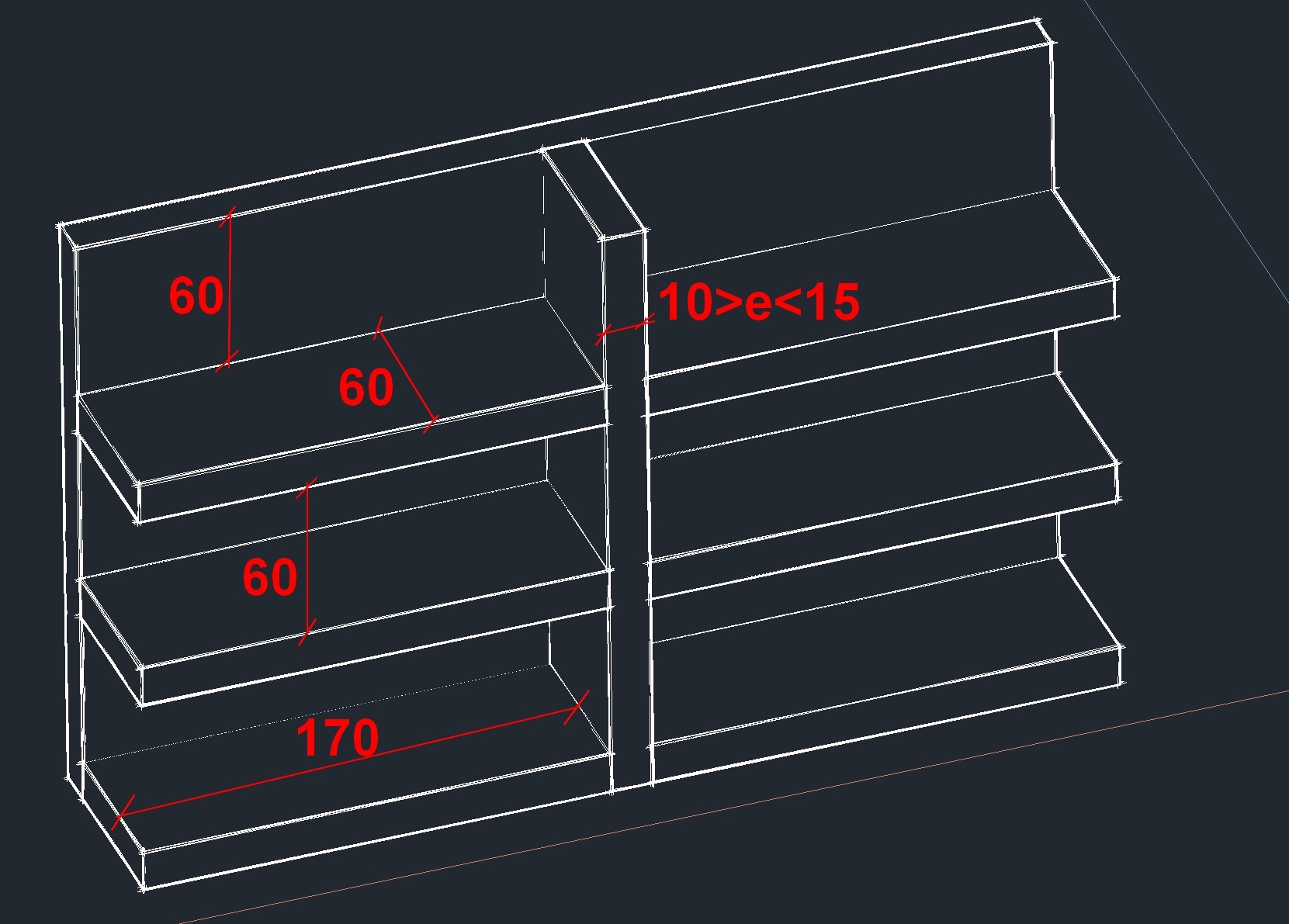

barnabe
Posté le 02-12-2025 à 11:52:19  profilanswer
CAMPEDEL a écrit :
Salut les makers.
Qui a des planches de hêtre (ou autre bois clair, c'est pour aller dans l'univers Multi-ligne de ma cuisine) et serait intéressé pour me faire un porte-lunettes (je ne trouve rien sur le net qui me va) ?
J'achète 50 balles fdpi un travail soigné fini au "Rubio soupçon de blanc"  [:jluc:7] .
https://rehost.diberie.com/Picture/Get/f/452268
T'as fait des test pour les dimensions de tes emplacements à lunettes ?
C'est pas un peu juste 60mm de haut seulement pour saisir la paire de lunettes ?
Si elles sont dans un étui ça irait encore...
n°73910844
CAMPEDEL
⭐ Cibus vita, vinum veritas ⭐
Posté le 02-12-2025 à 12:07:00  profilanswer
Ça marche les dimensions.  :jap:

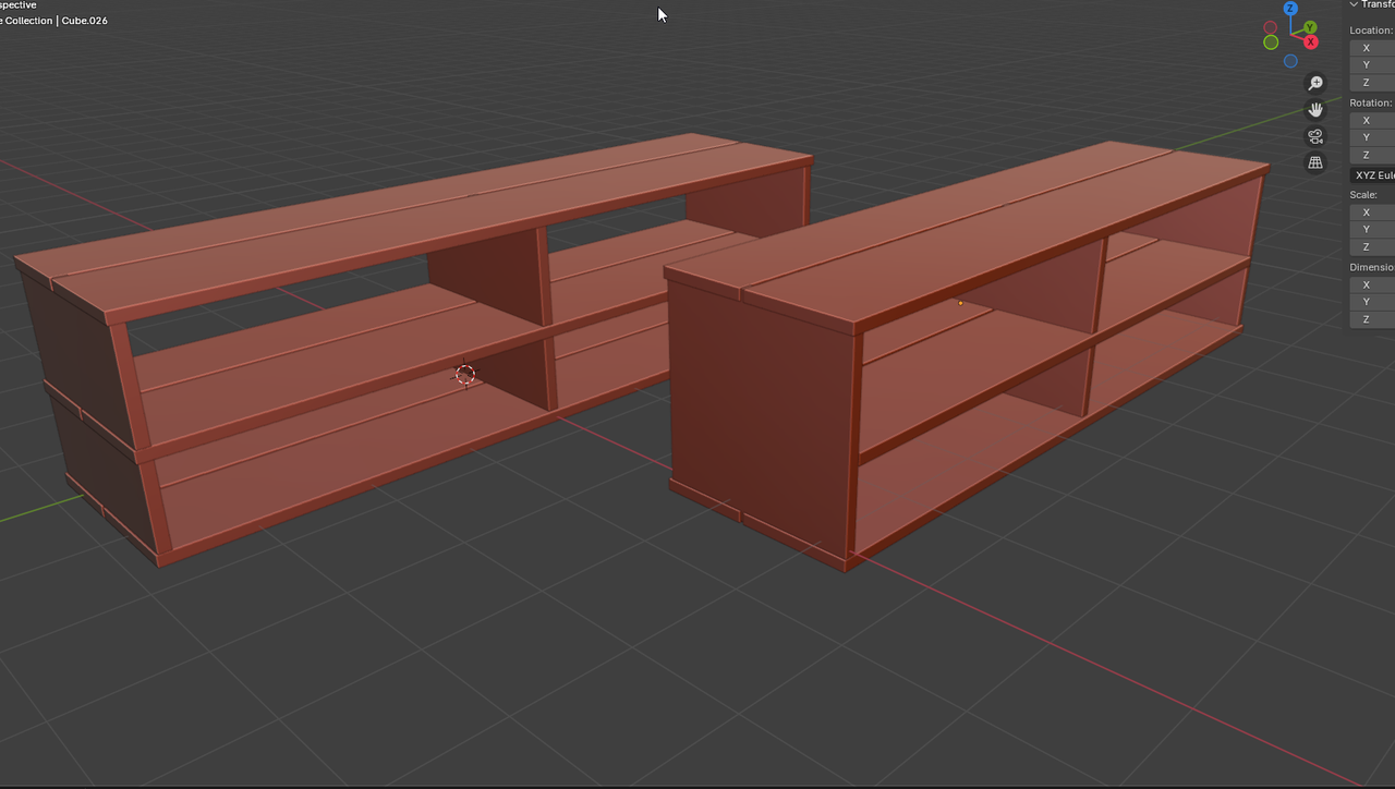

nasdak
Posté le 02-12-2025 à 17:17:02  profilanswer
Hello hfr
Je veux faire des étagères basses, un truc simple a la lamelleuse
Dimension 300 de long, 50 de large, 80 de haut avec planche en bas, au mileu, en haut, et planche verticale au milieu
Ça sera dans un rangement donc pas visible.
Je sais pas quoi prendre comme bois ?
Les scieries locales c'est 40€ le m2 le tripli de hêtre, ca fait cher l'étagère.
Sinon chez leroypinpin y'a ça mais j'ai un peu peur de la qualité ety ça s'arrête a 200...
https://www.leroymerlin.fr/produits [...] 68930.html
Message édité par nasdak le 02-12-2025 à 17:19:16

djbennyj
Ivre au chai
Posté le 02-12-2025 à 17:22:12  profilanswer
nasdak a écrit :
Hello hfr
Les scieries locales c'est 40€ le m2 le tripli de hêtre, ca fait cher.
https://ilicut.com/fr_FR/products/p [...] t=PTH19540
Si ca se voit pas trop :
Destockage illicut pour ce genre de chose ca m'a sauvé pleins de coups.
La tu as 200*40 à 21€ au lieu de 18€ chez pinpin
Mais c'est du hetre massif declassé
Tout ce qui est 3 plis, Cp, etc est relativement cher en comparaison.

nasdak a écrit :
Hello hfr
Fait des étagères de 100cm X 3
Tu utilises les "chutes" comme jambage en mettant un raccord entre étagères
https://i.imgur.com/wnbZY1zl.png
ou
https://i.imgur.com/DcUQzh2l.png
Message édité par jluc le 02-12-2025 à 17:36:00

Pas fan de commander sur internet je préfère aller chercher et voir...
Et c'est quasi le même prix que la scierie locale qui est a 70€ le m2 pour du hêtre
Sinon faire 3 étagères ca va etre super moche :D
30+20 : ca doit pas être évident de rabouter 2 longues planches ? J'ai pas de scie sur table...
Message édité par nasdak le 02-12-2025 à 17:40:22

Des étagères pas visibles de plus d'un mètre sur 50cm de profondeur non soutenues ?
Tu veux y stocker du polystyrène en flocon ?

Pas besoins de les abouter.
Si c'est pas une étagère que l'on voit, tu pose cote à cote (si c'est dzns la profondeur)
Sinon juste collée et serre joint. Il n'y aura aucune force dans ce sens si je comprends bienn car il y aura des "pilliers"
Pour illsutrer (j'ai fait exprès d'ecarter les deux pour que tu vois) Pour moi si ya pas de prérequis esthetiques, tu les mets juste cote à cote.
EVentuellement tu les colles, mais pas besoins de plus vu les forces exercées dans ce genre de config.
Je t'ai fait deux exemples, pour les assemblages du bout.
https://i.postimg.cc/WbCdSC2T/MEUBLE.png
Message édité par djbennyj le 02-12-2025 à 17:51:21

T'as utilisé quel soft, sketchup ?
Jluc : oui t'as raison la portée est trop importante
Bon ON me dit que 3 modules ça passe. Du coup ça simplifie bien :)
Je vais partir sur les planches ukrainiennes de merlin pinpin
Non Blender. Parceque c'est ce dont je me sert au taff, j'avais ca sous la main lol
Mais c'est pas vraiment adapté pour faire des plans ou de la menuiserie, juste pour te montrer un exemple.
