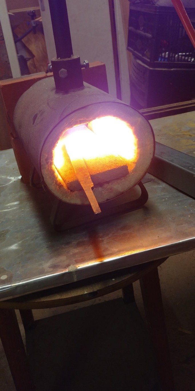

Aller hop on allume la forge pour la réalisation de mon premier forgé ( a partir d'une vieille lime). Juste histoire de voir comment ça marche.
https://nsm09.casimages.com/img/2020/04/24//20042403384625390216759389.jpg
Et on tape sur le métal rouge  :love: Noter la qualité de mon enclume (2 bouts de rail SNCF)
https://nsm09.casimages.com/img/2020/04/24//20042403305125390216759352.jpg

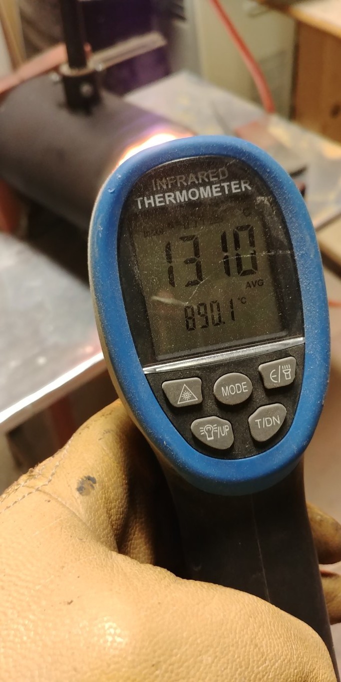

1300 degrés la forge c'est bon ou pas ?  aucune idée.
https://nsm09.casimages.com/img/2020/04/24//20042403342825390216759370.jpg

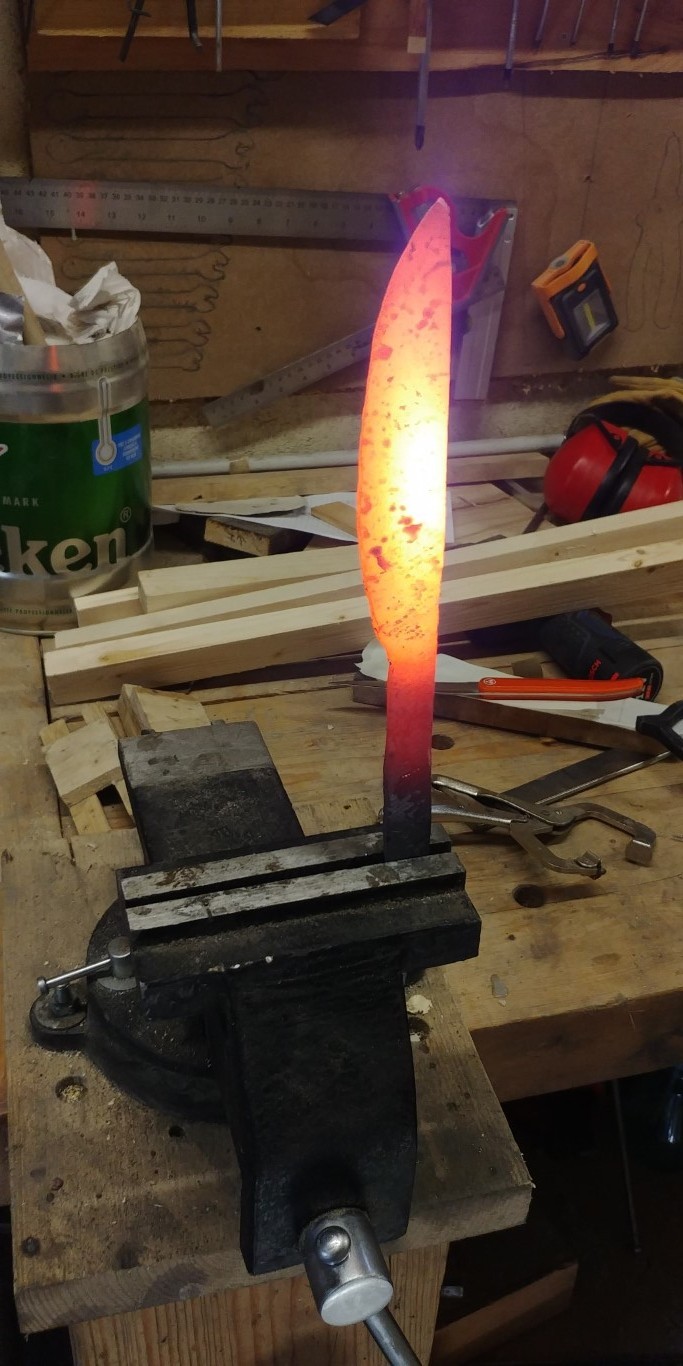

Recuit ou Normalisation ? jamais compris la différence.
https://nsm09.casimages.com/img/2020/04/24//20042403354625390216759380.jpg

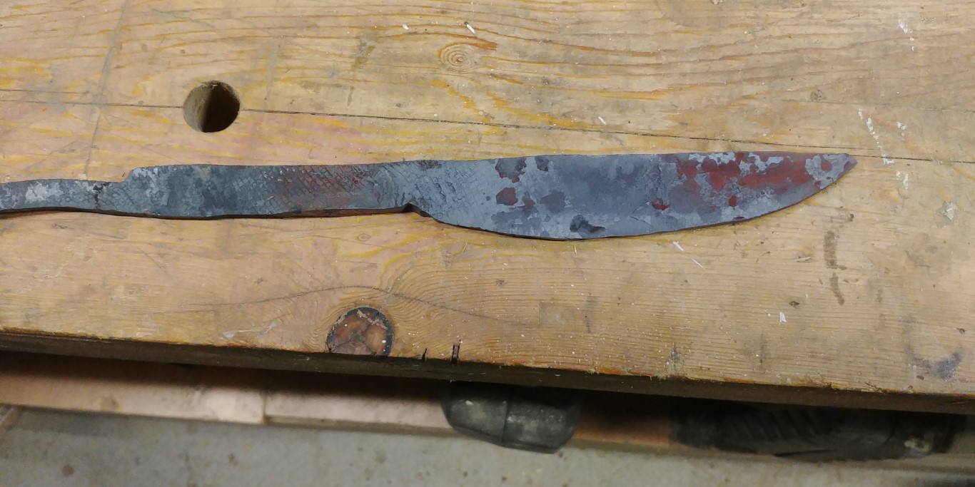

la tronche du truc après la trempe.
https://nsm09.casimages.com/img/2020/04/24//20042403310125390216759356.jpg
Pas si mal pour un premier "vrai forgé". Je vais peut être lui faire un manche pour la peine.
https://nsm09.casimages.com/img/2020/04/24//20042403310425390216759357.jpg

1300°c j'en doute ou alors température au centre de la flamme ? Parce qu'avec 1 seul brûleur atmosphérique c'est tendu d'atteindre une telle température. :D
Mais surtout, SURTOUT, enduis l'intérieur de ta forge de blakite. La laine de céramique, c'est comme l'amiante, là tu la volatilise et la respire, donc à moins de porter un masque FFP2 durant toute ta session de forge, il faut absolument que tu la sécurise. :jap:
Pour les différences entre normalisations et recuits : http://coustil.free.fr/metal_fr.html
tu as raison, mais bon difficile a trouver surtout en ce moment  :sweat: et je vais relire coustil  :jap:

Le "petit" mesure 30cm en tout, 17cm de lame sur 5cm de large, épaisseur 1,5mm au dos pour un poids total de 148g.
C'est loin d'être parfait de partout mais j'ai envie d'avancer et je passe donc à la suite. C'est pas en m'excitant 6 mois sur le même couteau que j'apprendrais le plus. :D
Il manque encore d’affûtage, j'ai juste dégagé le fil à la #1000.
https://i.imgur.com/V6LXk7S.jpg https://i.imgur.com/1qesLE9.jpg
https://i.imgur.com/Dd14u0n.jpg https://i.imgur.com/RqdtS3I.jpg
https://i.imgur.com/sAbF3H6.jpg https://i.imgur.com/hfmNsqG.jpg
