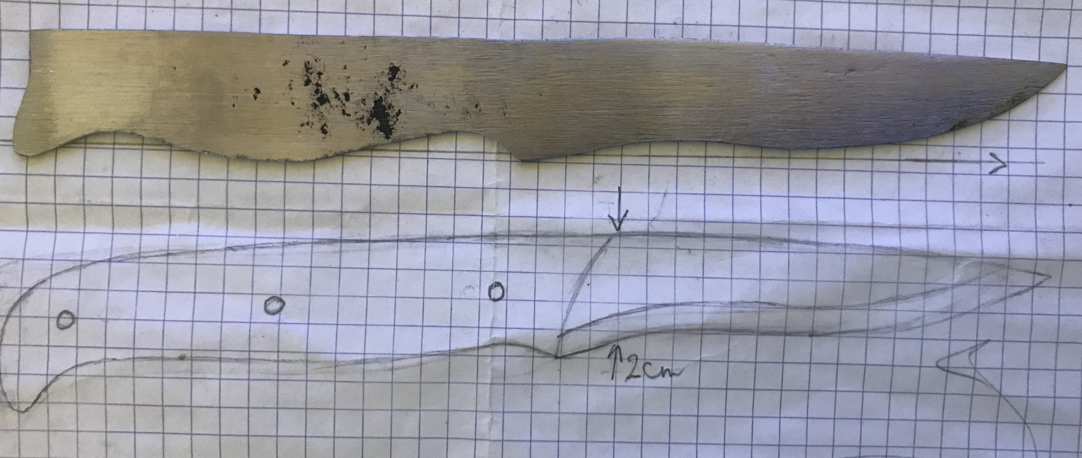

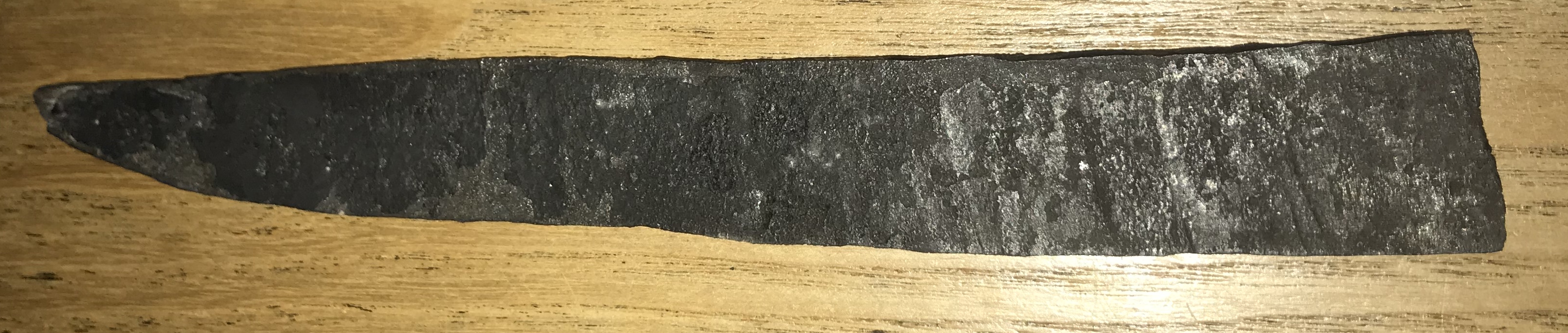

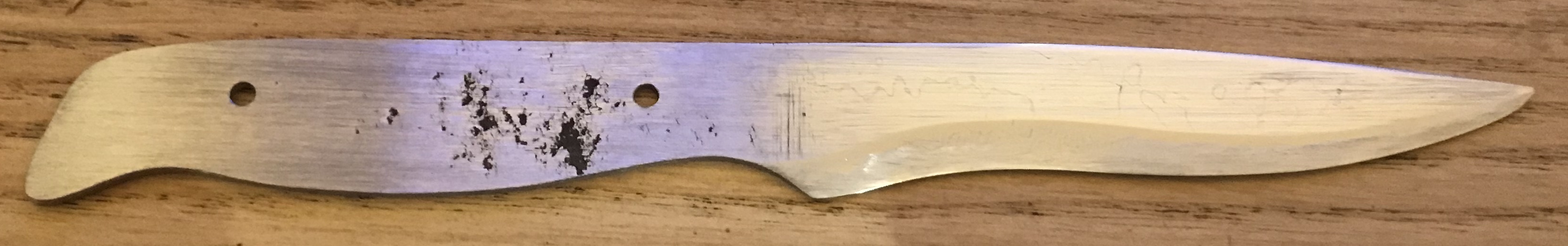

gandilflegras a écrit :
Apres si c'est juste pour tester la soudure ok
Tu as déjà fait un sandwich bien soudé / traité pour commencer ?
En effet, je suis parti de 3 couches pour essayer, je ne voulais pas gacher trop de métal.
Le sandwich a l'air bien soudé, j'avais hésité à le couper en deux pour voir si le coeur est bien soudé également, mais tant qu'à faire je vais probablement former une lame et je verrais bien le résultat.
Je me suis aussi fait la remarque qu'en faisant une autre billette identique et en soudant les deux billettes autour d'un coeur en C60 j'aurais le même problème de perte de matière vu que je partirais avec quasiment la même quantité.
Qu'entends tu par "traiter" ?
J'ai tout brossé, puis j'ai meulé les bords pour voir si j'avais des délaminations, ça m'a l'air OK.
Je pourrais faire des photos plus tard, je ne suis pas sur place pour le moment.
Bref, je vais probablement choisir l'option d'une lame courte en soie partielle, ça me donnera l'occasion d'essayer un autre type de manche, j'aimerais bien faire une soie partielle cachée avec deux rivets.
Sinon, pour la prochaine lame ça te semble aussi trop peu ?
Mon idée c'était 3 couches de C60 et 6 couches de S235 (toutes en 30x30x3), pour obtenir une lame entre 60 et 70g, mais je vais peut-être mettre 4 couches pour le coeur pour être sûr d'avoir une lame assez longue, surtout au niveau de la soie pour ne pas avoir un manche trop court.
La lame en question :
https://rehost.diberie.com/Picture/Get/t/481955
Message édité par artouillassse le 13-01-2026 à 08:37:08

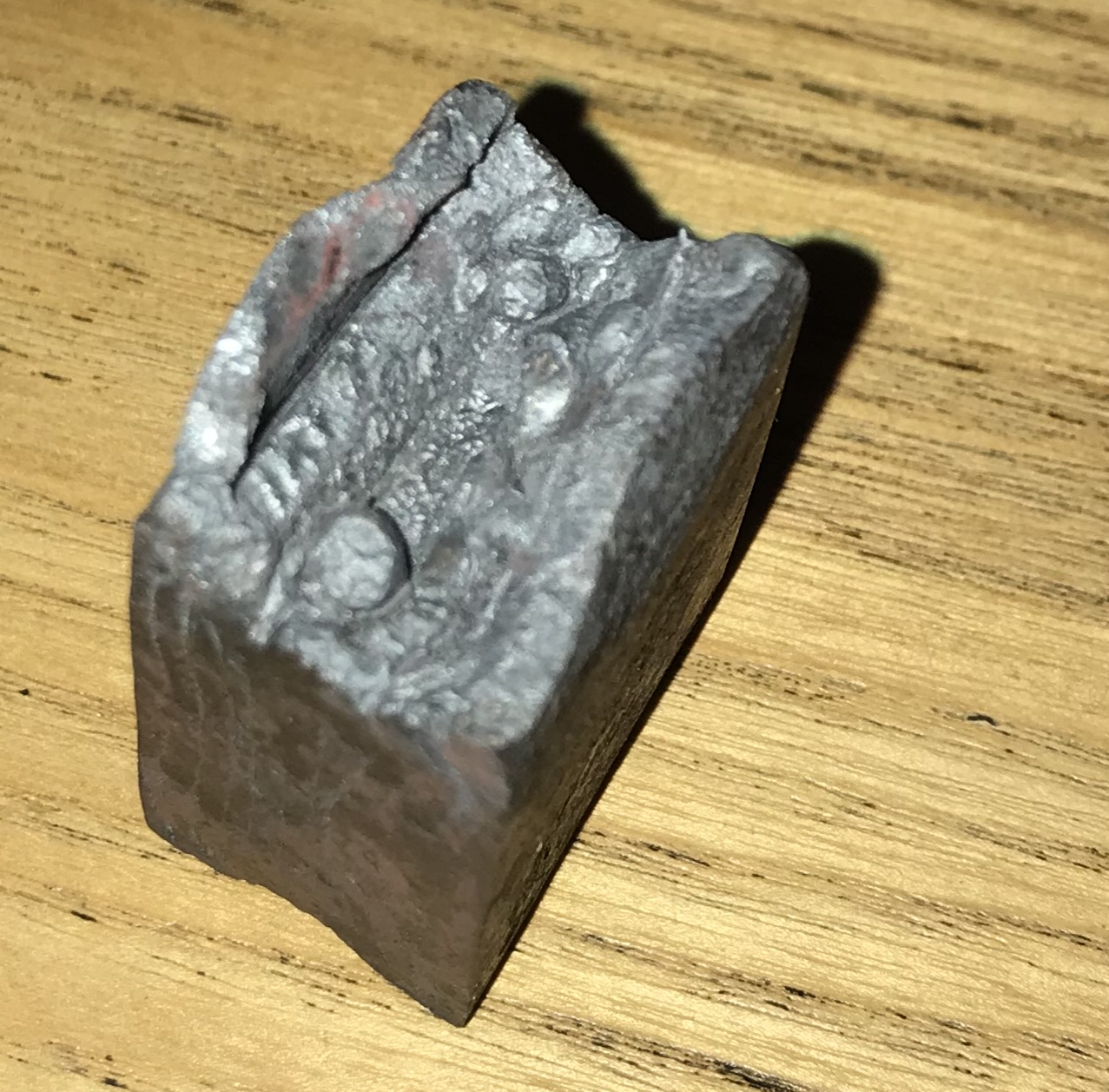

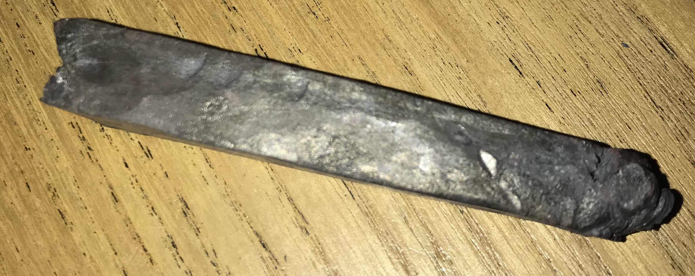

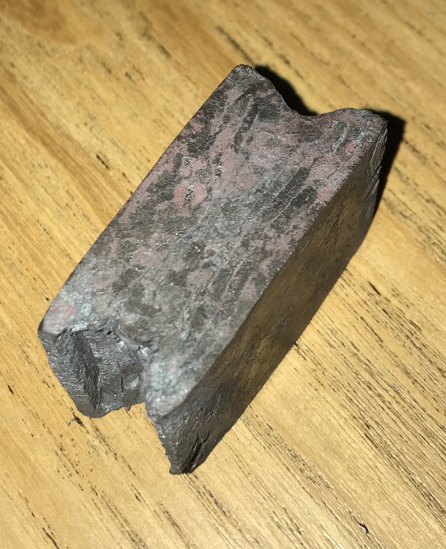

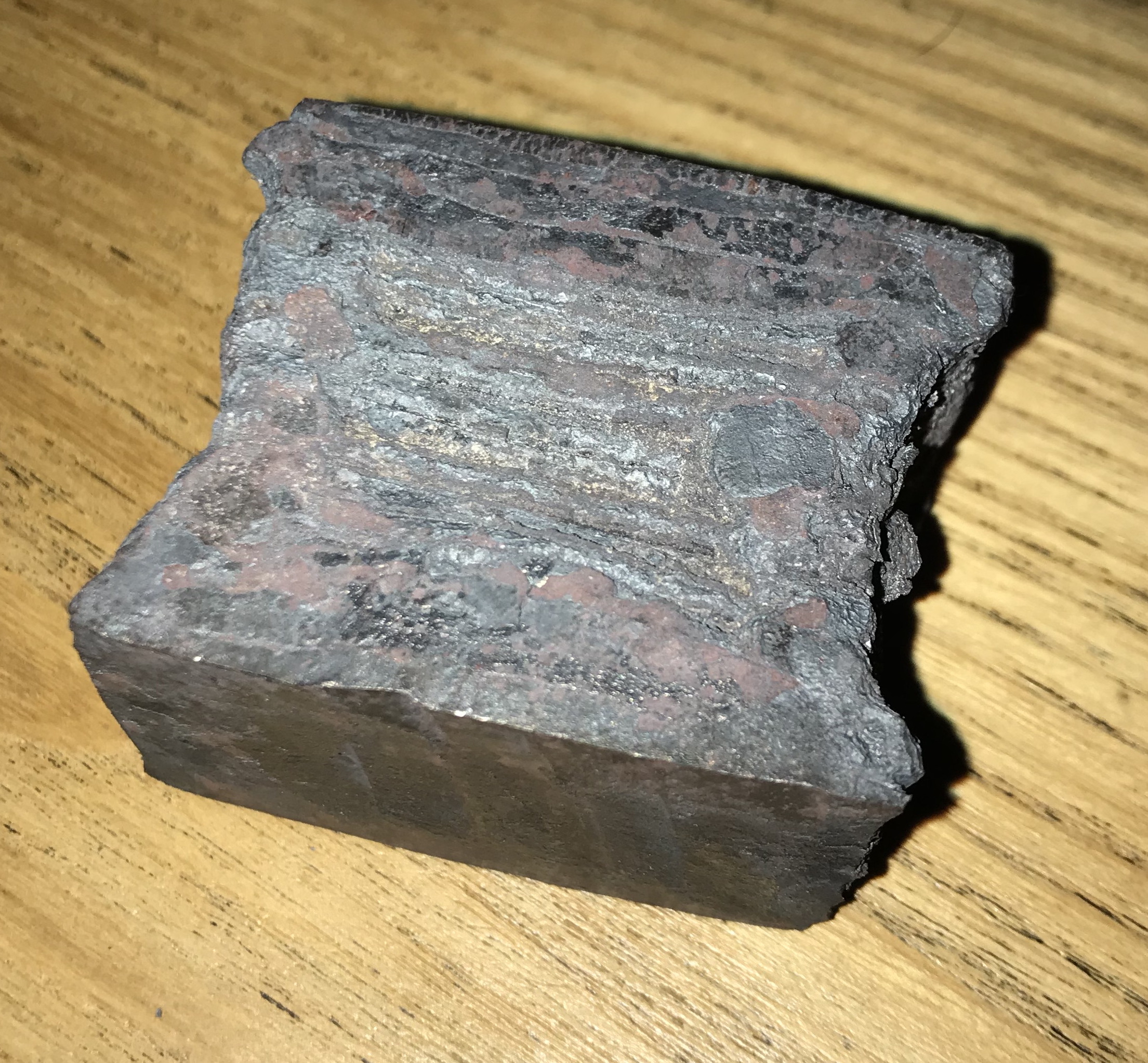

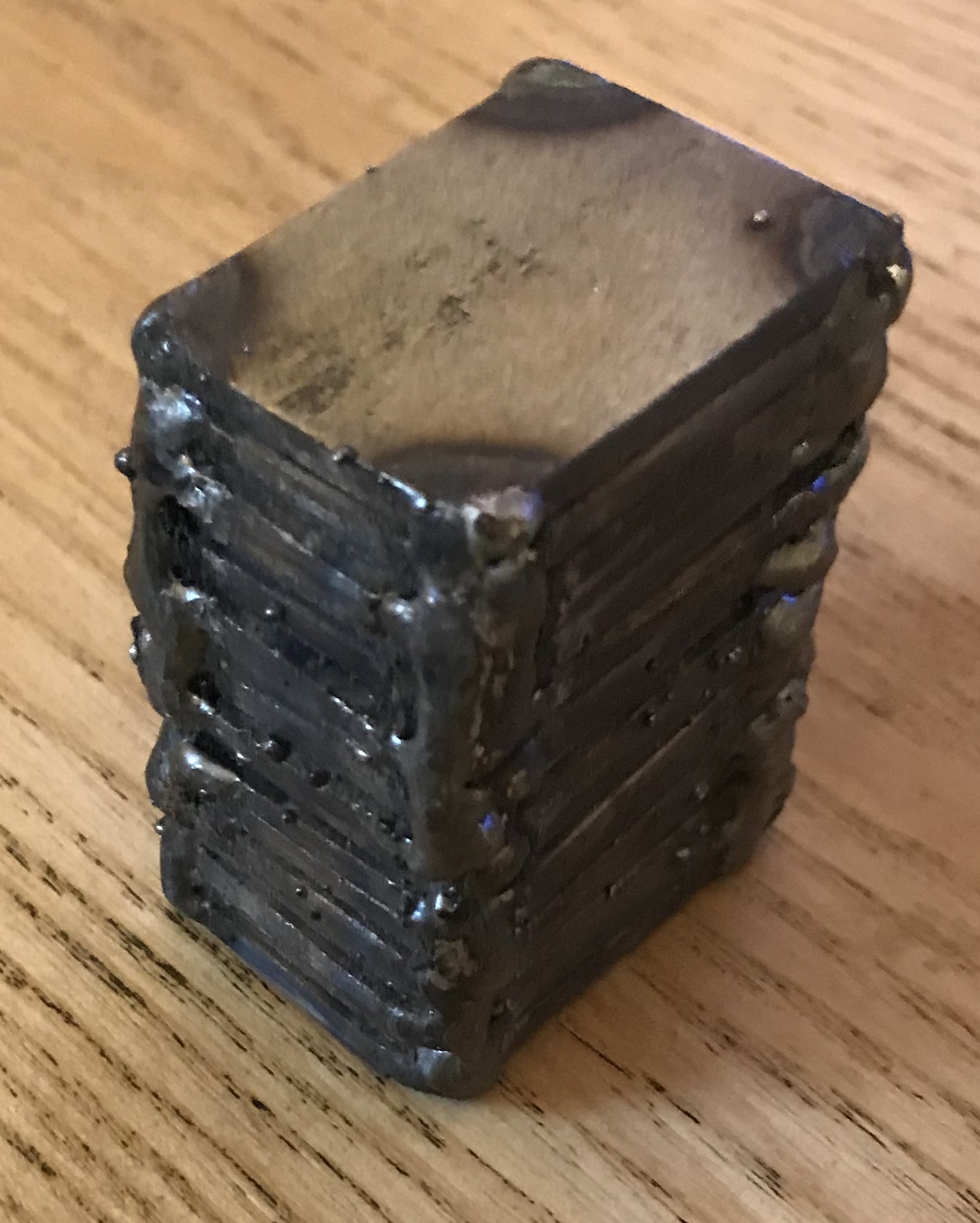

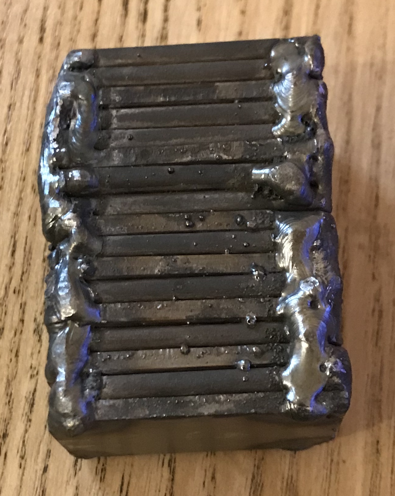

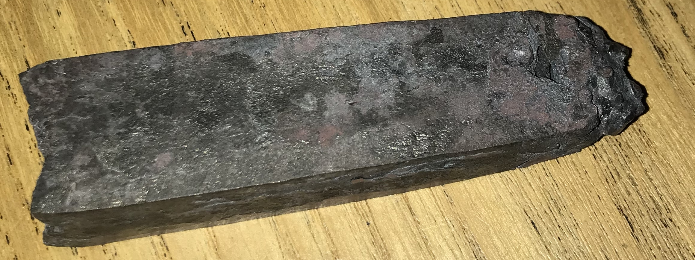

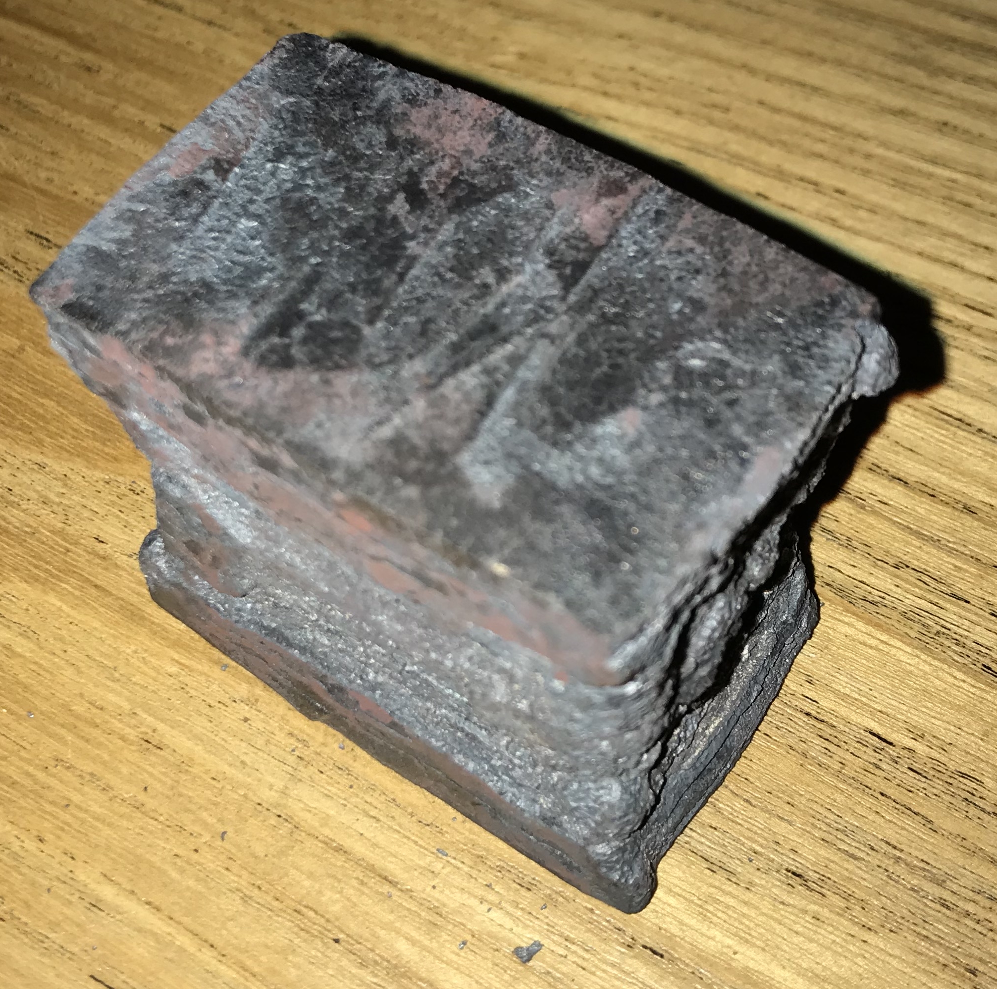

Bonjour
Je double post pour la clarté.
Voilà la billette sandwich, 4xC60 pour le coeur, 2x3 S235 pour l'entourage, le tout en carré de 30x3mm.
Ca m'a l'air bien soudé, dites moi ce que vous en pensez :
https://rehost.diberie.com/Picture/Get/t/488243
https://rehost.diberie.com/Picture/Get/t/488246
On peut voir que les couches extérieures se sont plus allongées que les intérieures, je vais probablement rabattre le surplus vers le centre avec du borax pour aider à la soudure, et former une sorte de cube que je pourrai étirer par la suite.
Je placerai la partie rabattue côté soie, les probables délaminations seront moins impactantes que sur le tranchant.
La billette pesait environ 210g avant la chaude, elle ne fait plus que 189g après.

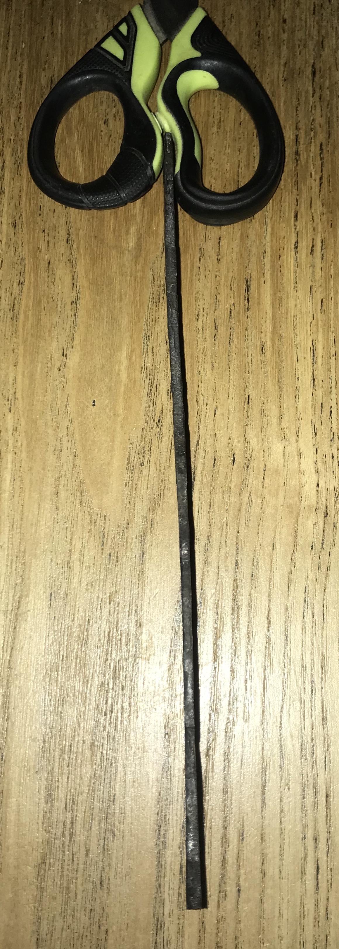

Edit : 3h de forge plus tard :
https://rehost.diberie.com/Picture/Get/t/488414
https://rehost.diberie.com/Picture/Get/t/488415
La billette ne fait plus que 165g, mais il y a un peu d'apport du soudage de la barre pour manipulation sur la droite. La billette seule doit faire 150g, ça baisse :o
Je pense souder l'apport à la billette avec un peu de flux plutôt que le meuler, ce sera toujours ça de gagné.
Message édité par artouillassse le 06-02-2026 à 18:38:58

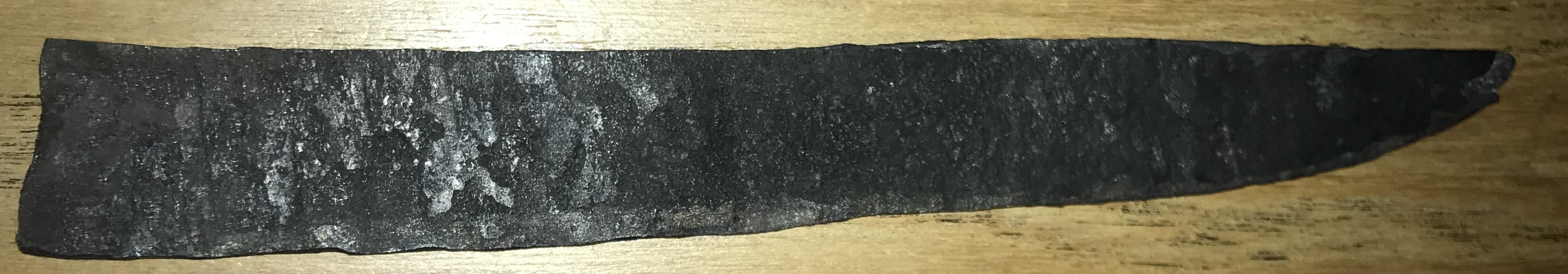

Bon, la billette 6x4 s'est transformée en ça :
https://rehost.diberie.com/Picture/Get/t/490903
https://rehost.diberie.com/Picture/Get/t/490904
https://rehost.diberie.com/Picture/Get/t/490905
https://rehost.diberie.com/Picture/Get/t/490906
Trempe et revenus faits, la "lame" (francis si tu nous regardes) semble un peu gauchie/droitie sur la dernière photo mais en vrai ça va, l'ombre joue un peu.
Prochaine étape, dé-dégeulasser le truc, et tenter de sortir quelque chose qui ressemble vainement à un couteau, assez proche 'mais pas trop' du dessin de la page ... me souviens plus.
Pour ceux qu'aiment le drama, y a ptet une belle fissure en plein milieu du dos qu'a même pas pété à la trempe. Foutu pour foutu j'vais tout y meuler comme un sagouin, crêve la galette et mort au pognon.
Ce topic n'est plus alimenté, donc j'y vais de ma merde, ranafoot o_] bisou

La fissure semble avoir disparu après meulage/ponçage au 40.
Chui pô arrivé à faire ezactement pareil que le dessin, mais ça s'en rapproche un poil, mais je vais probablement remeulerponçer le bouzin plus tard pour faire redescendre la pointe que je trouve trop droite, idem pour le cul, l'angle droit même pas droit est dégueulasse.
Mais ... flemme.
https://rehost.diberie.com/Picture/Get/t/490960
Au fait, de 210g environ, la lame ne fait plus que ...  [:metos] 36g  [:vizera]
Un lombric peut comprendre l'univers parce qu'il fait des trous de ver.

La lame après modif, et avant préparation du manche :
https://rehost.diberie.com/Picture/Get/t/491144
n°74264903
-neon-
Illuminé
Posté le 17-02-2026 à 18:58:21  profilanswer
Remonte un peu l'émouture si tu peux, surtout vers la pointe pour la désépaissir. ;)
C'est déjà fait :o
Ca taillait du bois mais pour le saucisson c'était moisi du cul.
Là c'est un scalpel, il s'arrête de glisser sur l'ongle à 10°.
Après il y a des défauts, des inclusions sur la lame, des coups de marteau qu'on voit encore un peu, c'est pas une peau de bébé quoi.

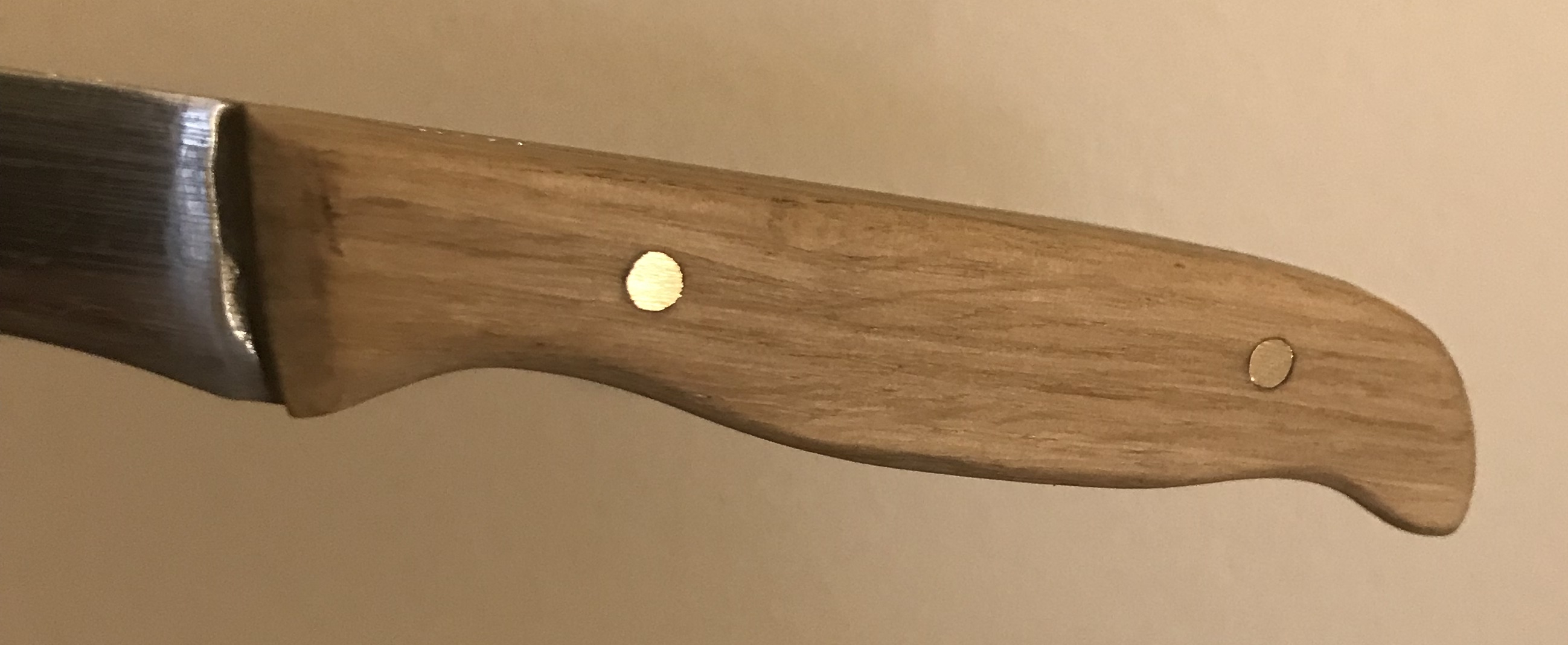

Première étape du manche :
https://rehost.diberie.com/Picture/Get/t/491515
Reste à biseauter le tour, puis coller les plaquettes avec les rivets, et mater, puis terminer le ponçage global à la main jusqu'au 240 je dirais.
Ensuite, je polirai la lame à la pâte, et zou.
Edit : ayé le manche est biseauté et collé, j'ai mis une chiée d'époxy ça coulait de partout, pas évident à nettoyer au coton-tige + acétone avec les serre-joints énormes qu'on a à dispo.
J'ai encore du mal sur le perçage droit des plaquettes, à chaque fois c'est une misère pour que les rivets passent, il suffit d'un poil de cul pour que ça bloque, mais ça a fonctionné \o/
Par contre, la double époxy que j'ai ne sort pas uniformément sur les deux seringues, du coup j'en ai gaché un paquet, mais bien mélangée elle avait la même texture et transparence que pour les deux autres, donc bon je verrais bien.
Si tout va bien, demain pour l'apéro le couteau sera prêt.

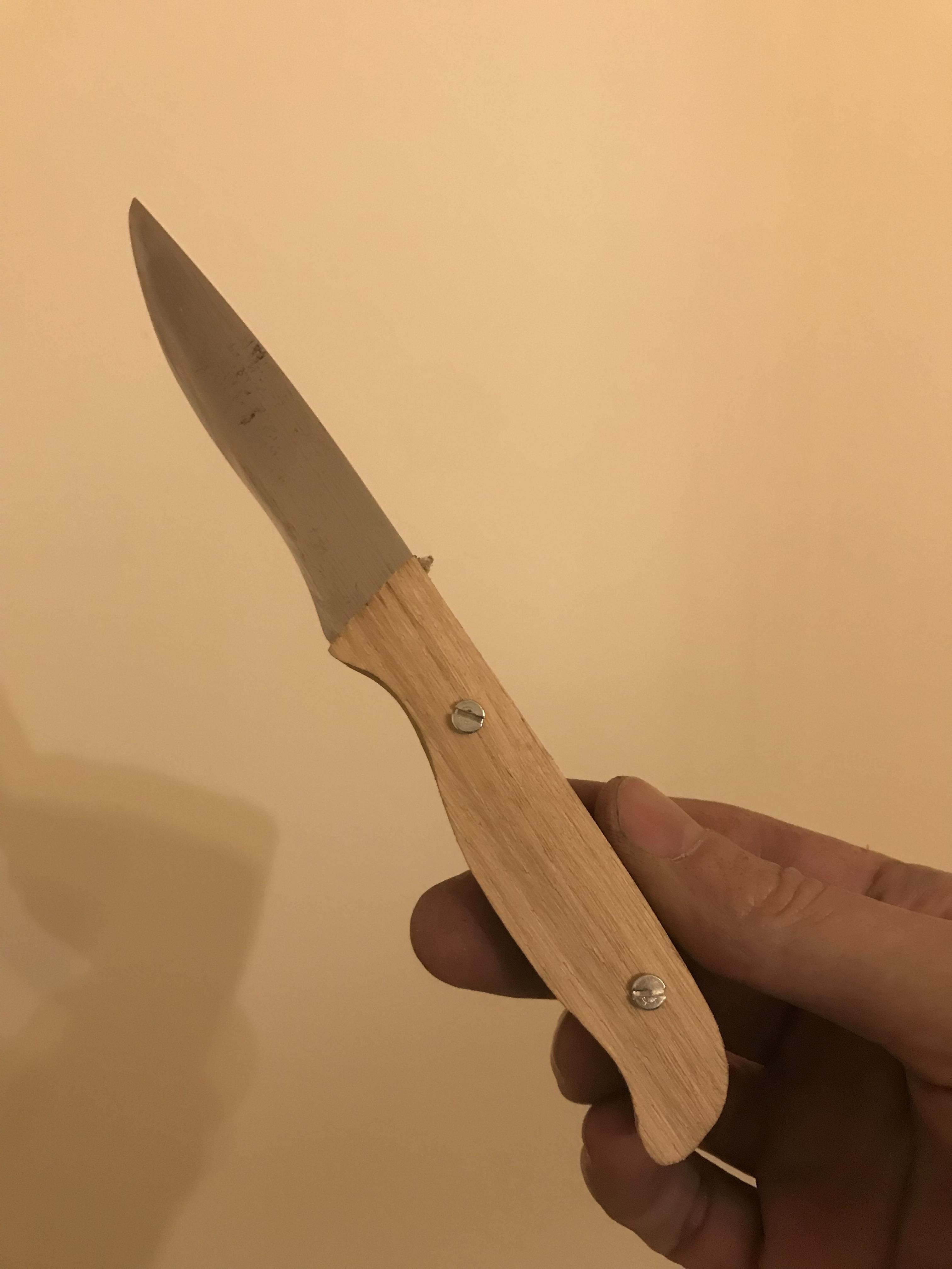

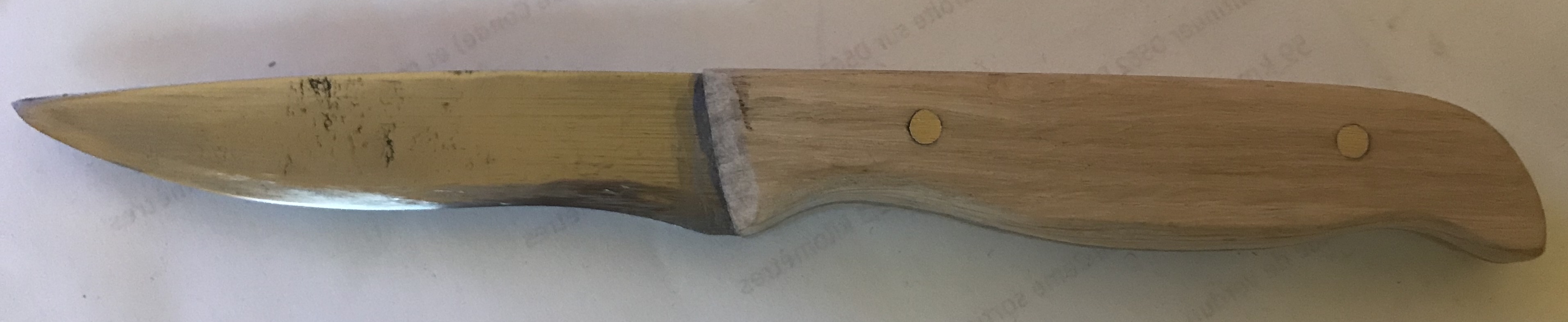

Le manche en détail :
https://rehost.diberie.com/Picture/Get/t/491969
Le couteau dans son ensemble :
https://rehost.diberie.com/Picture/Get/t/491970
Les défauts sur la lame ressortent beaucoup moins en vrai, ce couteau n'est pas photogénique :o
Maintenant il va falloir trouver une solution pour virer le surplus d'epoxy qui est durcie entre la lame et le départ du manche.
Cutter ? acétone ? whatelse  [:clooney3]
Edit : au cutter c'est bien passé, l'acétone comme prévu n'a pas été très efficace.
J'ai aussi passé le manche à l'huile de lin, mais pas de photo, flemme :o
Message édité par artouillassse le 20-02-2026 à 18:47:01

Posté le 20-02-2026 à 19:16:41  profilanswer
Bien ! Plus qu'à en refaire d'autres maintenant ! :D
L'atelier sous l'éclipse - "One side of me says, I'd like to talk to her, date her. The other side of me says, I wonder what her head would look like on a stick?"
n°74284892
moamatt
banzaï !!!
Posté le 20-02-2026 à 20:57:11  profilanswer
Bravo, joli boulot ! Effectivement, c'est en forgeant qu'on devient coutelier alors il faut persister !

Finalement, la météo laissant présager un créneau, je vais probablement forger la semaine prochaine.
En attendant voilà le morceau :
https://rehost.diberie.com/Picture/Get/t/493580
https://rehost.diberie.com/Picture/Get/t/493581
500g de pur plaisir, j'ai rajouté un peu de soudure sur les failles qu'on peut voir, et j'y ai collé un manche pour le martelage.
J'ai fait un entrelacement particulier :
--------- (doux)
Une fois soudé  [:otakonleboss], j'essaierais de couper en deux et re-souder pour former un damas 34 couches, que je couperais ensuite à nouveau en deux pour le coller de part et d'autre d'un coeur en acier dur (+), je verrais pour le nombre de couches à ce moment là.
J'aimerais qu'à la révélation au perchlo (si j'en trouve), les couches apparaissent grâce à l'émouture, le top serait qu'elles soient bien parallèles à la lame, l'espoir fait vivre.
Ma plus grande interrogation c'est si je vais avoir suffisamment de matière à l'arrivée pour former un couteau digne de ce nom.
Pour une trempe à deux aciers, il vaut mieux privilégier les caractéristiques de l'acier dur ou de l'acier doux ? (même si entre nous j'ai du mal à faire la diff à l'oeil entre deux couleurs/températures proches :o)
J'aurais tendance à dire l'acier dur, car c'est lui dont le durcissement sera le plus impactant pour la solidité de la lame.

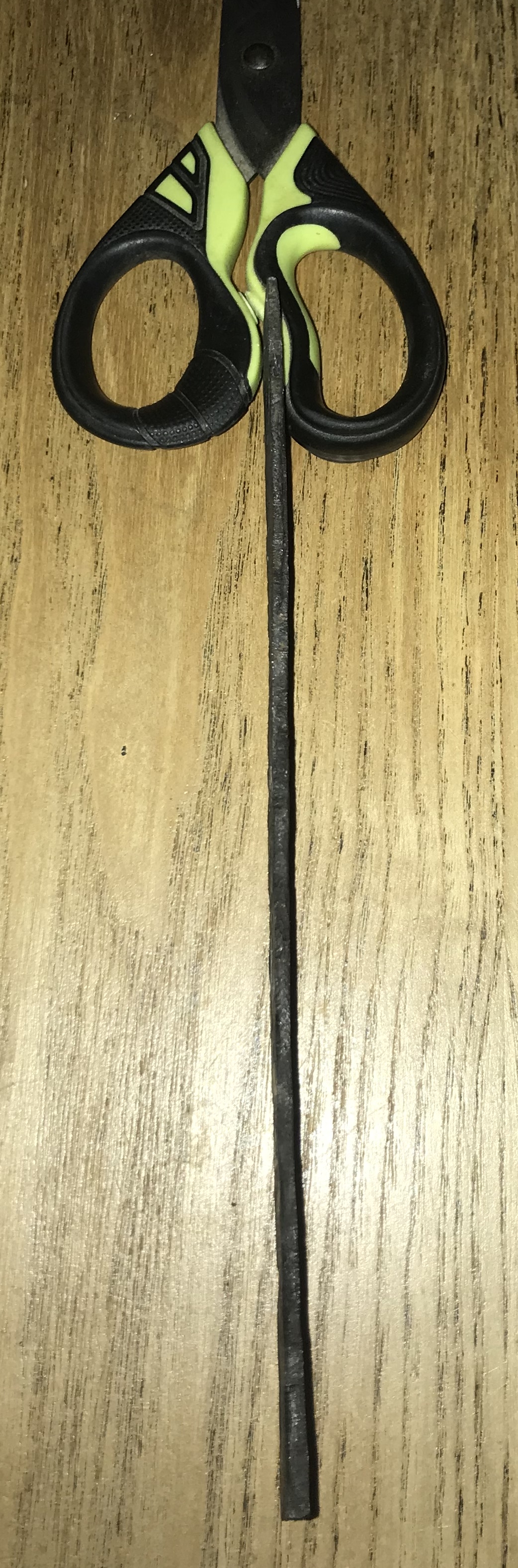

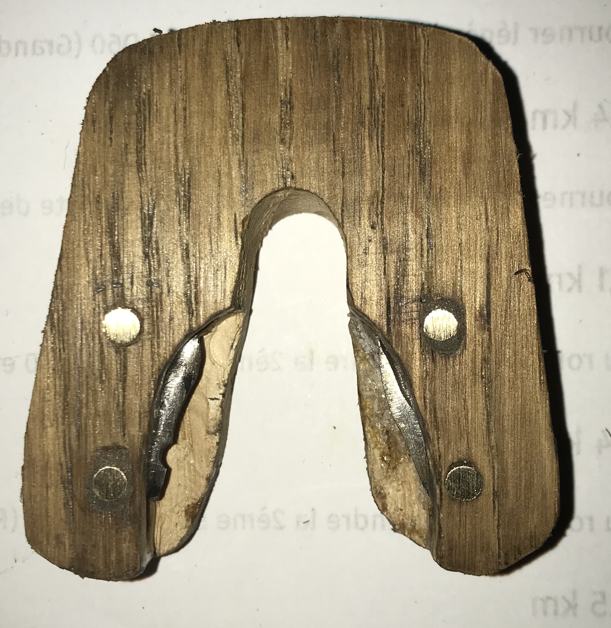

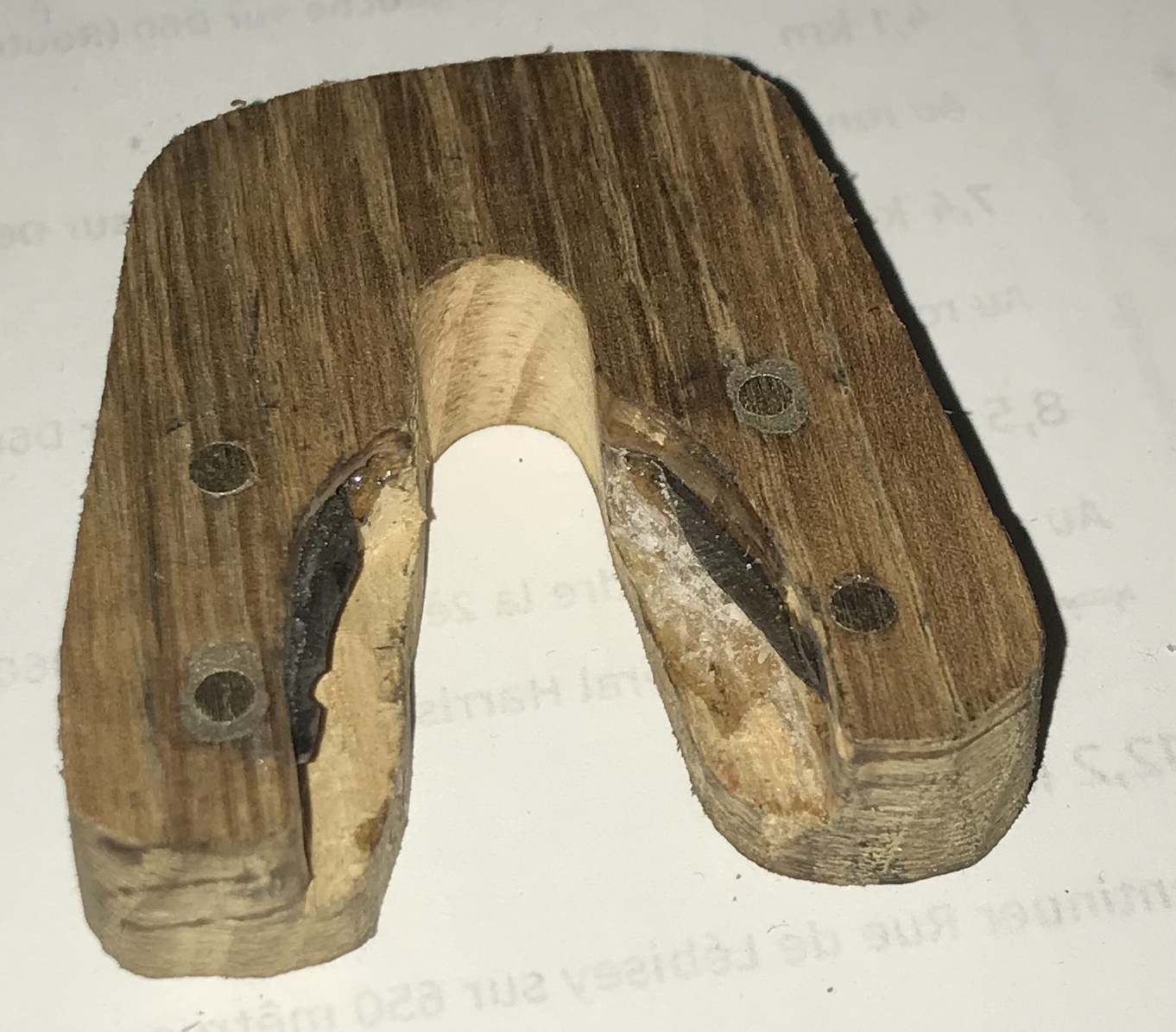

Sinon, petite devinette, kesskecé ?
https://rehost.diberie.com/Picture/Get/t/493732
https://rehost.diberie.com/Picture/Get/t/493733
Celui/celle qui trouve, chapeau !
Message édité par artouillassse le 28-02-2026 à 17:57:41
--------- (doux)
Pour ton damas, le TTH qui prévaut c'est celui de l'acier dur, surtout s'il doit être au centre/tranchant.
Pour la devinette, c'est un truc pour découper l'emballage des bouchons des bouteilles de vin ? :D

n°74326467
arkrom
note, ca passait c'etait beau
Posté le 01-03-2026 à 12:23:02  profilanswer
Ton machin en bois ca ressemble a un tire botte  :heink:
n°74326478
artouillas​sse
9 lettres...pas mieux :o
Posté le 01-03-2026 à 12:25:56  profilanswer
J'aurais du mettre l'échelle :o
C'est néon qu'a trouvons :
Merci pour la confirmation sur l'acier, c'est bien ce que je pensais.

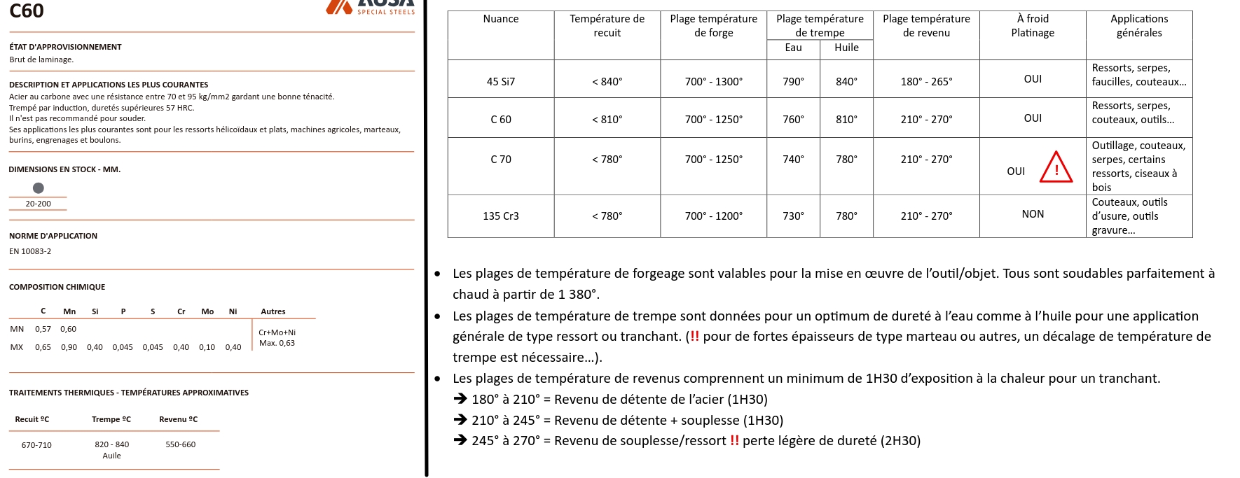

Posté le 02-03-2026 à 07:52:51  profilanswer
-neon- a écrit :
Les traitements thermiques sont une des bases fondamentales de cette activité. Renseigne toi à fond sur les traitements de l'acier, sur la métallurgie et tout ce qui tourne autour du phénomène de trempabilité, c'est intéressant à parcourir. :jap:
En suivant ton conseil je me suis rencardé, ce que je trouve me rend encore plus perplexe :o
https://rehost.diberie.com/Picture/Get/t/494077
En gros pour le même acier (C60), on m'indique des températures totalement différentes, que ce soit pour le revenu, la trempe etc...
Du coup mon "à la louche" n'était finalement pas si loin de la réalité :lol:
D'autre part, la source de droite indique qu'il n'est pas recommandé pour souder (pourtant j'ai pu le faire), celle de gauche qu'il est parfaitement soudable à chaud à partir de 1380°, mais j'ai pu souder moins chaud que ça si je m'en réfère au tableau des couleurs/températures de forge.

Je triple post pour la clarté.
Voilà la billette de 500g après soudure à la forge.
Elle fait 517g ... parce que j'ai ajouté 4 couches en plus à la précédente (peur de manquer), mais 2 couches n'ont pas souhaité faire partie du lot. J'en ferais bien quelque chose ensuite, si dieu veut.
https://rehost.diberie.com/Picture/Get/t/494123
https://rehost.diberie.com/Picture/Get/t/494130
Edit : après meulage grossier elle ne fait plus "que" 430g, mais il faut encore lui retirer un peu de matière pour voir si les fissures en périphérie continuent à l'intérieur. Elle passera probablement en dessous des 400g après l'opération.
Toubicontinuaide...
Soit quelque chose m'échappe, soit ce n'est pas si précis que ça.
Je vois pas la non recommandation pour la soudure sur ta source :??:
Pour la t° de soudure, à mon avis c'est une recommandation pour de gros volumes à souder. Là tu soudes quelques cm, comme beaucoup d'aciers à la forge on peut les souder au jaune voire orange clair. A mon avis quand tu soudes de grandes surfaces/gros volumes c'est pas la même histoire ;)
https://rehost.diberie.com/Picture/Get/t/494310
Je ne vois pas le rapport entre le volume à souder et la couleur qui est liée à la température.
Que l'acier fasse 1 cm ou 3mm d'épaissseur, s'il n'est pas à la bonne température/couleur, il ne devrait pas se souder, selon ce qui est précisé sur la capture d'écran.
S'il est à 1340°C, l'épaisseur n'a rien à voir, non ?
Par contre, le fait d'utiliser du borax diminue la température du point de fusion de l'acier (si mes sources sont fiables), donc la couleur n'est pas forcément la même que sans l'utilisation du borax.
C'est probablement ce que j'ai pu constater en faisant mes premières soudures à la forge.
Peut-être que des experts en forge pourront nous en dire plus :o
Message édité par artouillassse le 03-03-2026 à 18:24:16

-neon-
Illuminé
Posté le 03-03-2026 à 18:49:19  profilanswer
merci  [:theorie du ko:2]
Pas recommandé ne veut pas dire insoudable, note :D
Ce n'est pas aussi binaire, la preuve on peut souder plus bas que la température indiquée. Quand je parle de volume, je parle de plusieurs dizaines de kilos, comme ça se fait dans l'industrie. Avec l'inertie apportée par la masse, les systèmes de chauffe (induction etc), les méthodes de presse pour soudage et tout ce qui s'en suit, c'est quasi certain qu'ils collent des valeurs adaptées aux industriels, liés à leurs méthodes.
Le borax n'a pas d'effet sur la diminution de la température du point de fusion (qui d'ailleurs ne doit pas être atteinte à la forge hein [:joce]). Le borax ce n'est qu'une solution chimique pour préparer la surface de l'acier pour la soudure. Il "nettoie" les oxydes en surface, ni plus ni moins.
Message édité par -neon- le 03-03-2026 à 18:49:44
