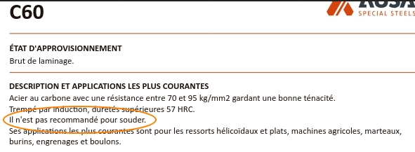

Pas recommandé ne veut pas dire insoudable, note :D
artouillassse a écrit :
Je ne vois pas le rapport entre le volume à souder et la couleur qui est liée à la température.
Que l'acier fasse 1 cm ou 3mm d'épaissseur, s'il n'est pas à la bonne température/couleur, il ne devrait pas se souder, selon ce qui est précisé sur la capture d'écran.
S'il est à 1340°C, l'épaisseur n'a rien à voir, non ?
Par contre, le fait d'utiliser du borax diminue la température du point de fusion de l'acier (si mes sources sont fiables), donc la couleur n'est pas forcément la même que sans l'utilisation du borax.
C'est probablement ce que j'ai pu constater en faisant mes premières soudures à la forge.
Peut-être que des experts en forge pourront nous en dire plus :o
Ce n'est pas aussi binaire, la preuve on peut souder plus bas que la température indiquée. Quand je parle de volume, je parle de plusieurs dizaines de kilos, comme ça se fait dans l'industrie. Avec l'inertie apportée par la masse, les systèmes de chauffe (induction etc), les méthodes de presse pour soudage et tout ce qui s'en suit, c'est quasi certain qu'ils collent des valeurs adaptées aux industriels, liés à leurs méthodes.
Le borax n'a pas d'effet sur la diminution de la température du point de fusion (qui d'ailleurs ne doit pas être atteinte à la forge hein [:joce]). Le borax ce n'est qu'une solution chimique pour préparer la surface de l'acier pour la soudure. Il "nettoie" les oxydes en surface, ni plus ni moins.
L'action du borax est d'éliminer la calamine et les impuretés sur les aciers chauffés tout en abaissant la température de fusion des métaux (on parle de fondant), permettant ainsi un contact et un soudage à la forge parfaits, sans risque de rupture des soudures.
Source
De plus, en tant que fondant, le borax abaisse également le point de fusion global du mélange de fusion
Source
Message édité par artouillassse le 04-03-2026 à 06:33:38
Source
Bah c'est une erreur. Ca facilite la fusion de la calamine (des oxydes donc), pas de l'acier.
Source
On parle de fondant en fonderie, pas forge. En fonderie, le borax peut aider à dissoudre et baisser le point de fusion de certaines impuretés, comme la silice par exemple. Pour les métaux non fer/carbone, comme l'or, l'argent etc, le borax aide à gagner en fluidité, mais nous on travaille l'acier, à savoir un alliage fer/carbone, avec une structure cristalline spécifique auquel le borax ne peut pas s'allier [:spamafote]. Pour baisser le point de fusion d'un métal, il faut s'y allier. Or le borax ne s'allie pas atomiquement à l'acier. Son action n'est que sur les impuretés qui sont en surface des pièces à souder.
Si tu veux des sources, rapproche toi de la chimie minérale et de la métallurgie, qui disposent d'infos bien plus précises et fournies que des pages commerciales trouvées au hasard d'une recherche sur le net. Non seulement c'est un domaine passionnant, mais en plus ça permet d'en apprendre beaucoup sur les alliages qu'on peut utiliser pour fabriquer nos outils, coupants ou non. :o

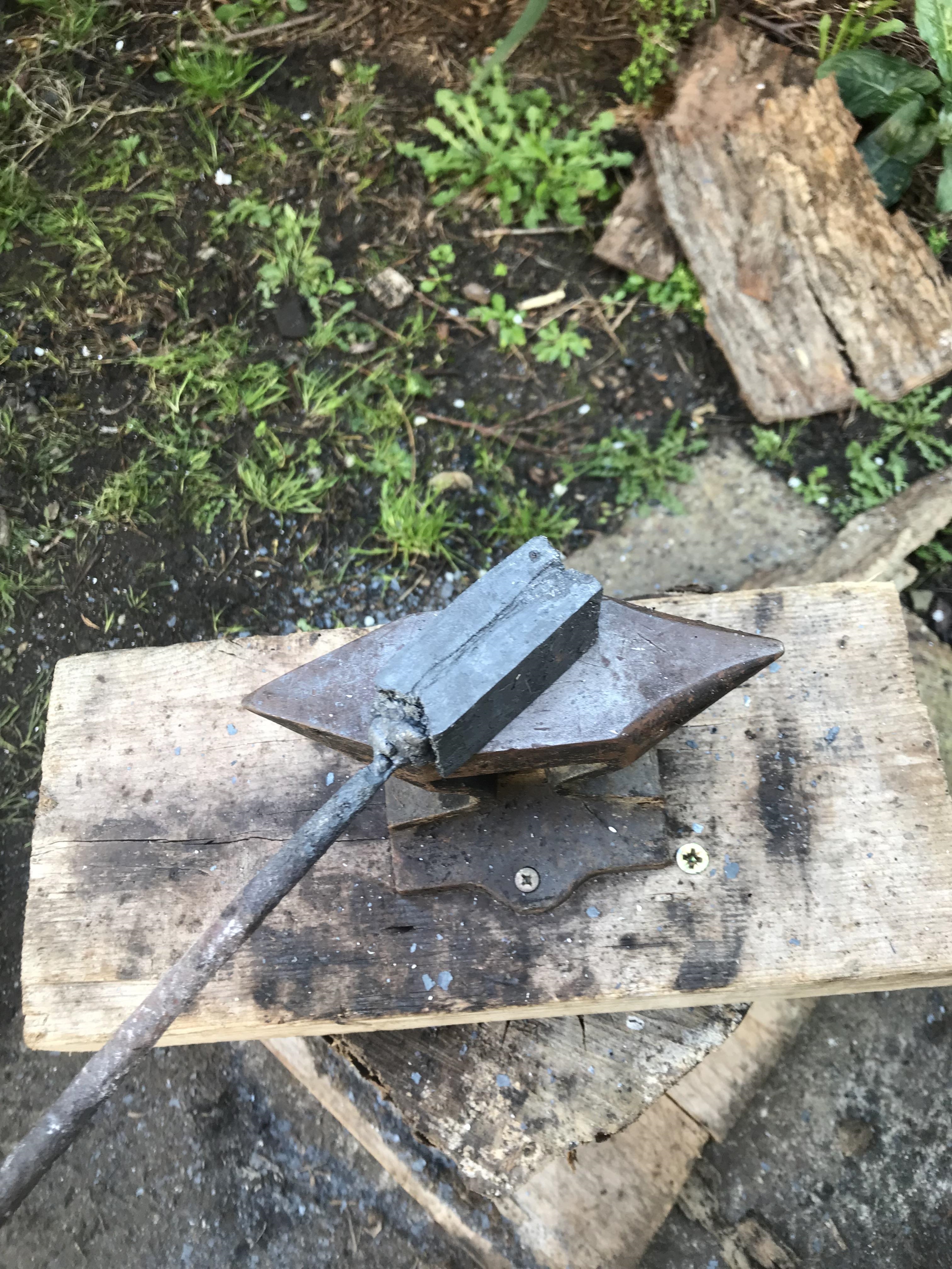

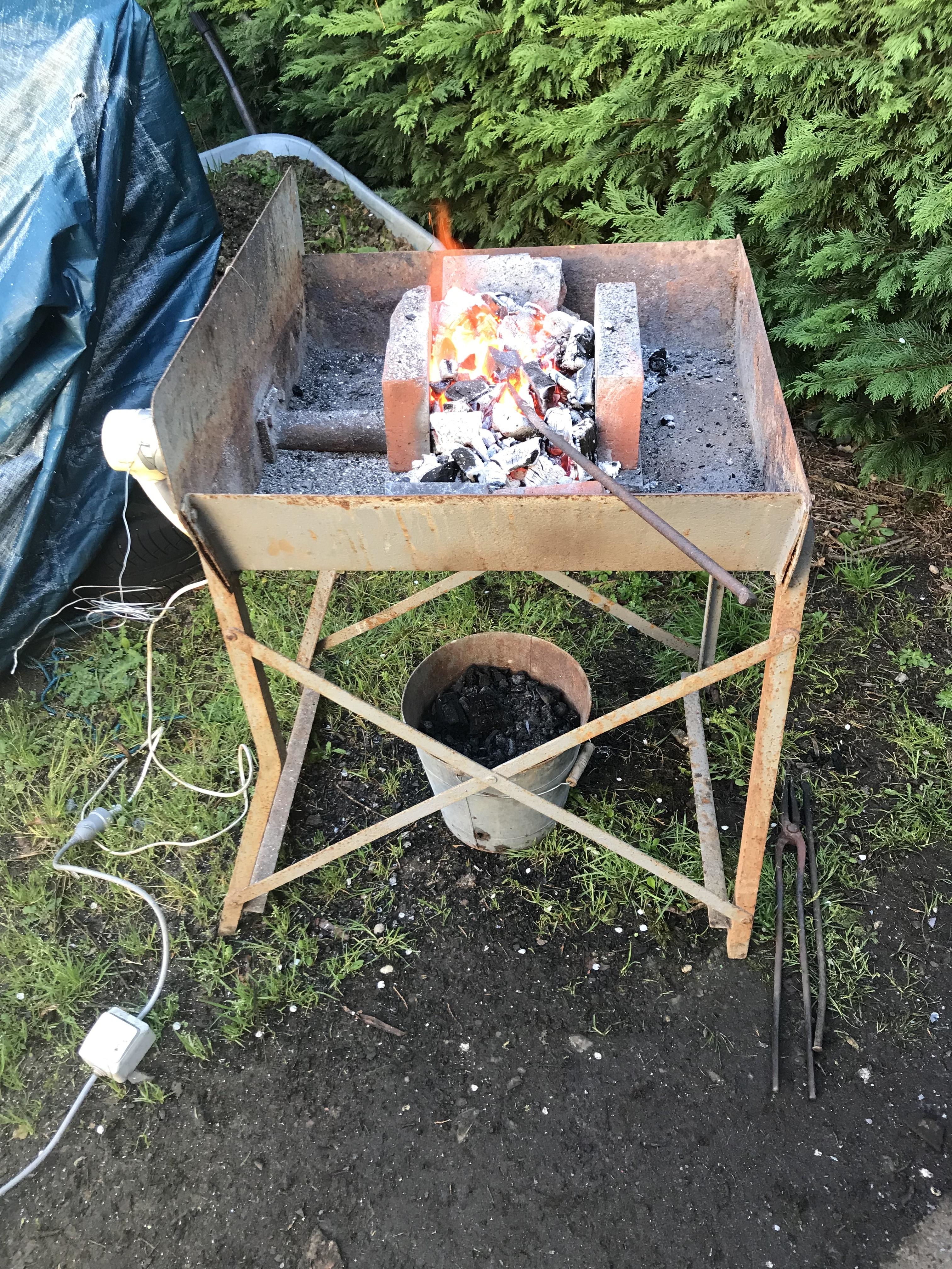

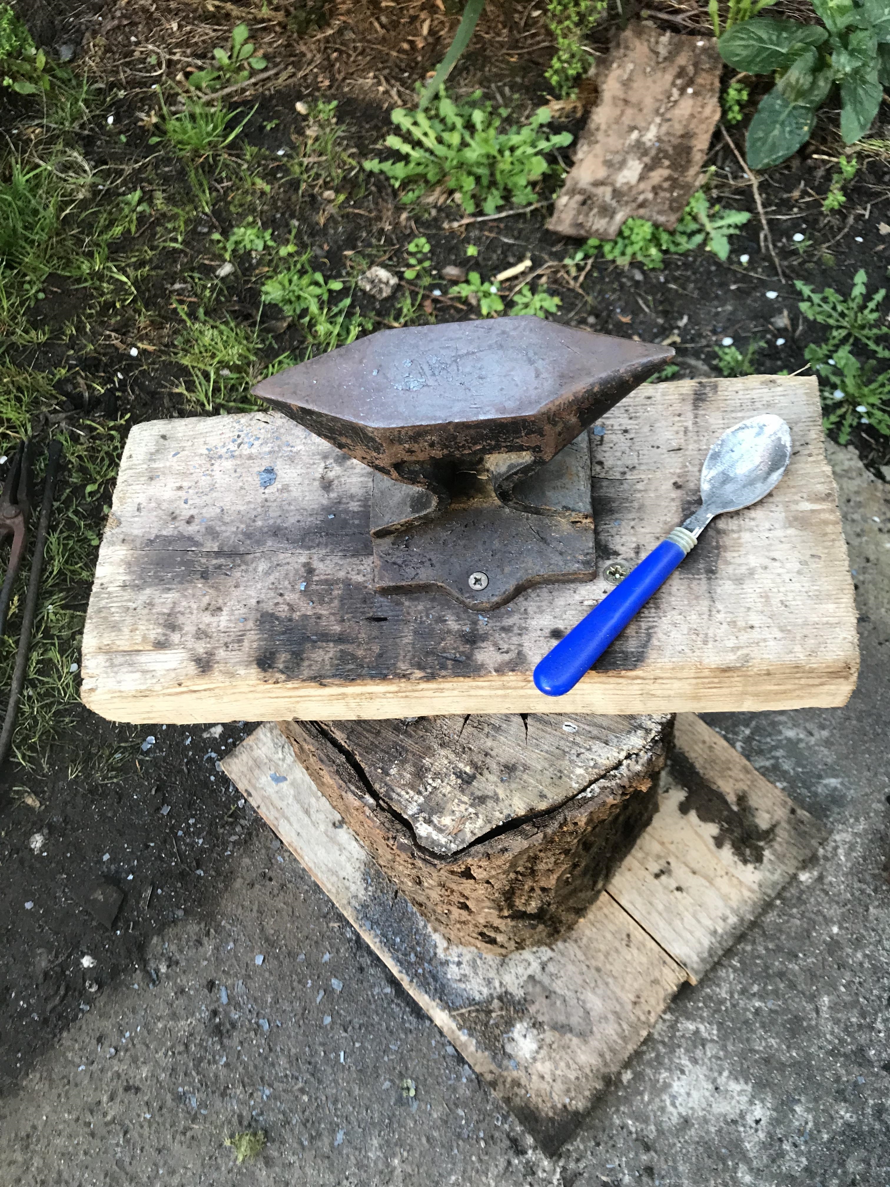

En attendant la lame à francis, des photos de l'environnement de "travail" :
https://rehost.diberie.com/Picture/Get/t/494532

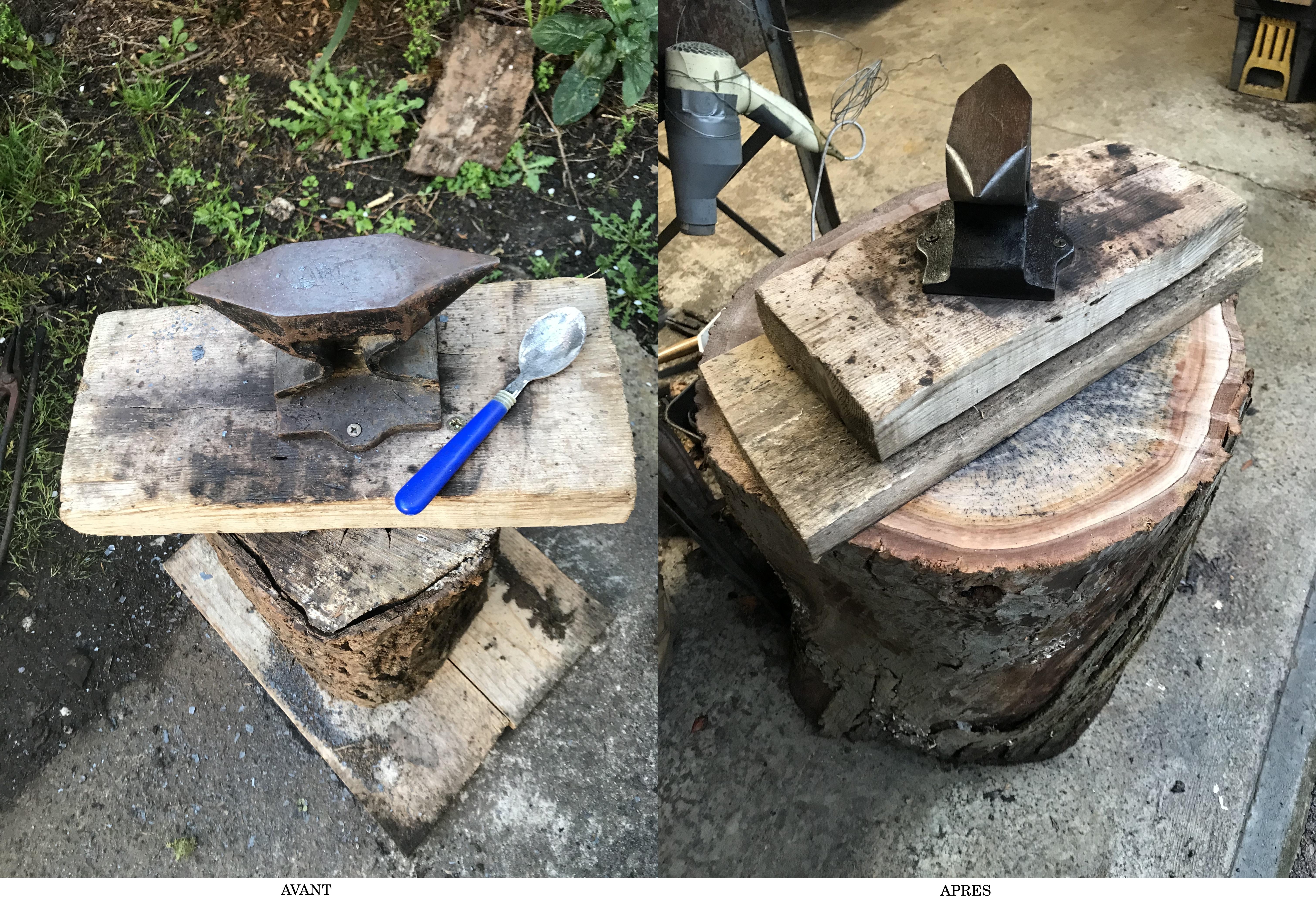

Pour se rendre compte de la taille gigantesque de l'enclume (c'est une petite cuillère à dessert) :D
https://rehost.diberie.com/Picture/Get/t/494533

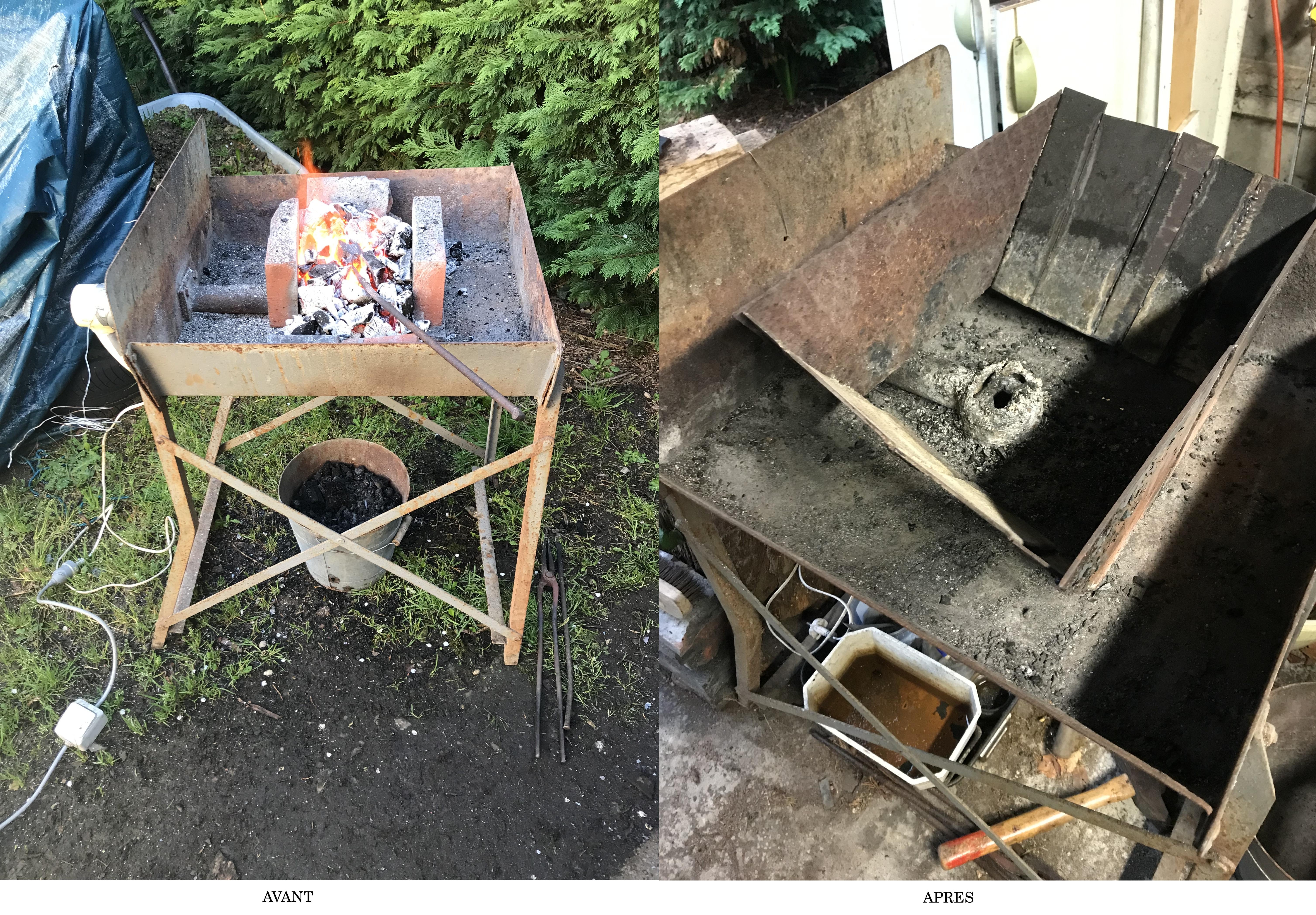

La forge rafistolée système D brique même pas réfractaire, zob o_]
https://rehost.diberie.com/Picture/Get/t/494534
Pour s'imaginer le délire de marteler cette billette sur cette enclume, si si c'est marrant je vous assure :o
Message édité par artouillassse le 04-03-2026 à 11:10:56

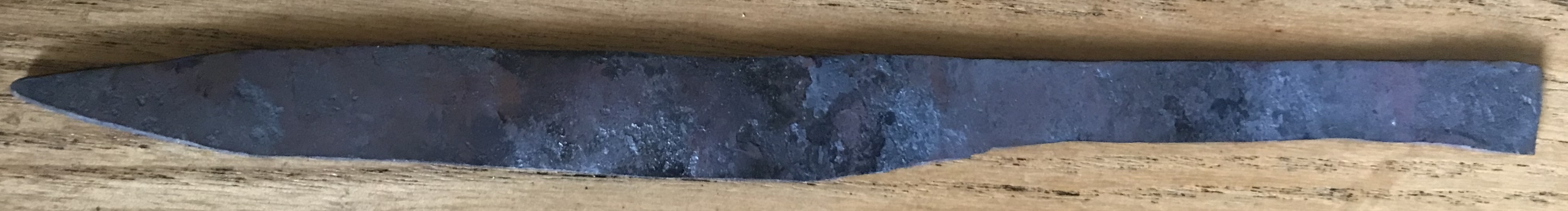

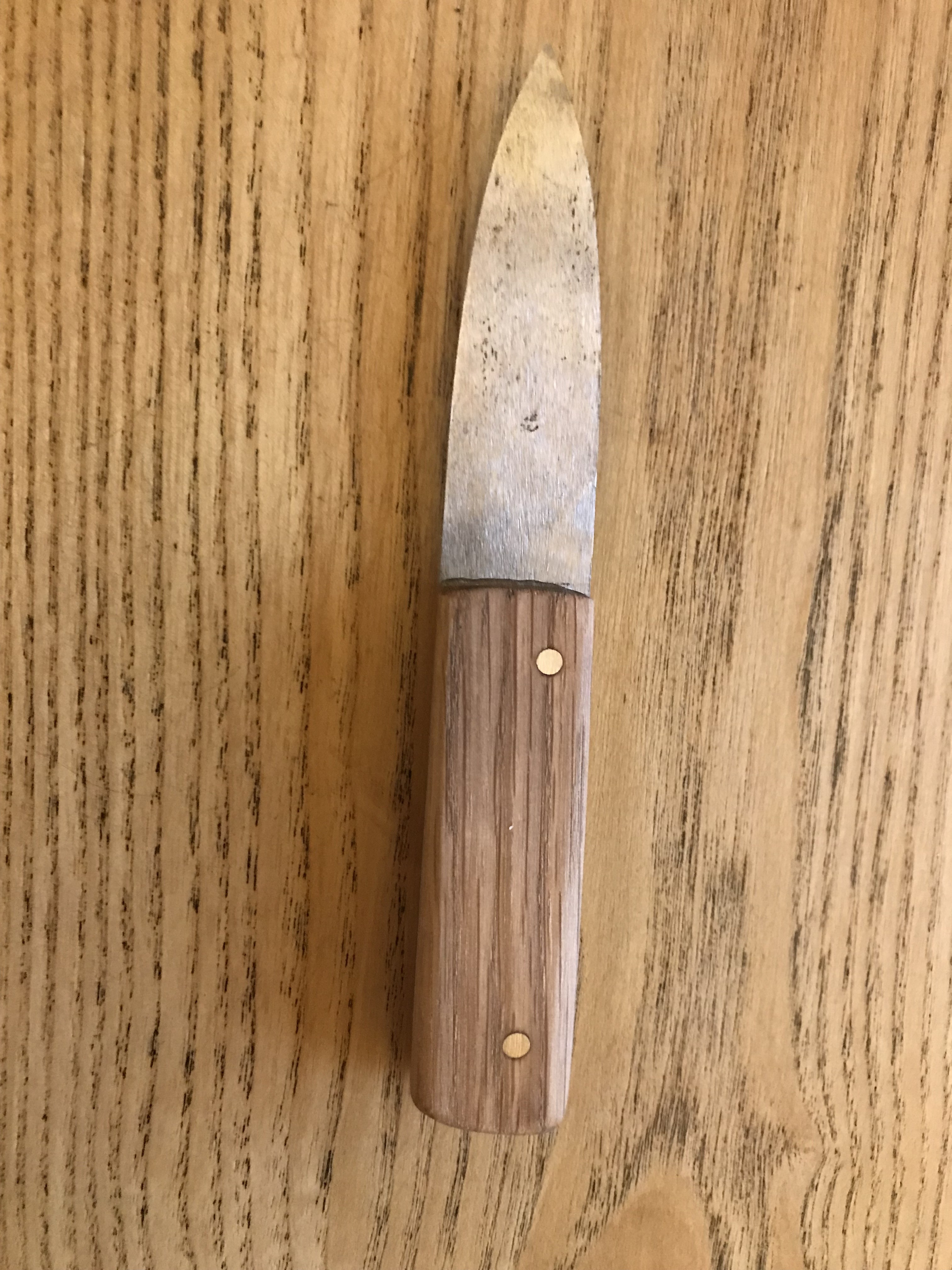

J'le vois pas l'acier quand je fais mon revenu, la lame sort à peine de l'huile moteur + cendres qu'elle part au four, et après je passe direct au 40.

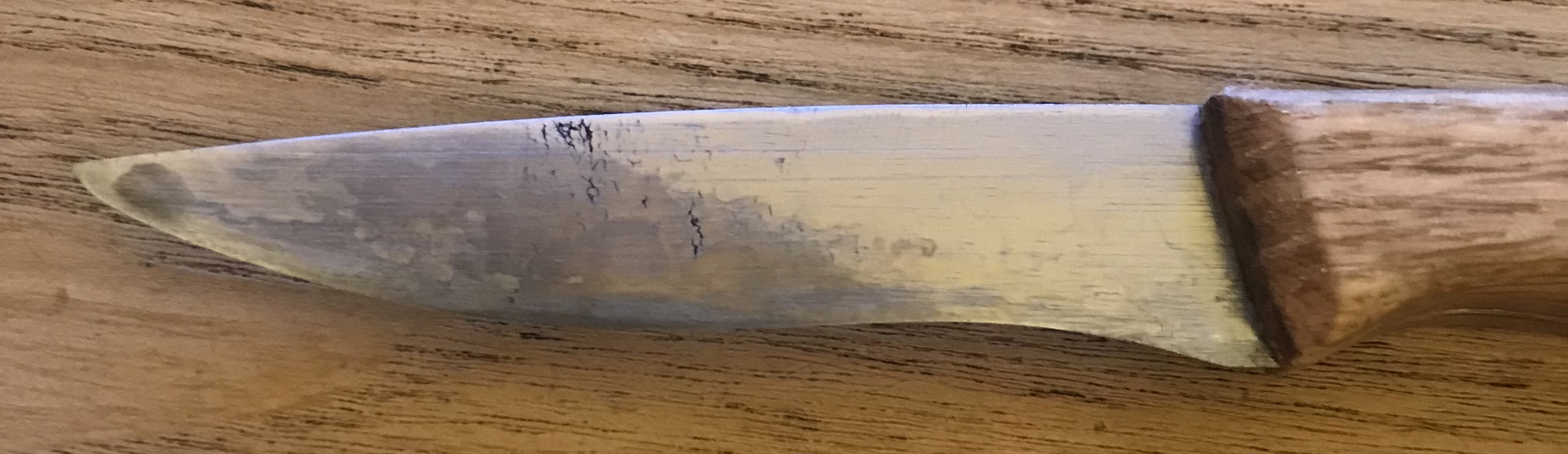

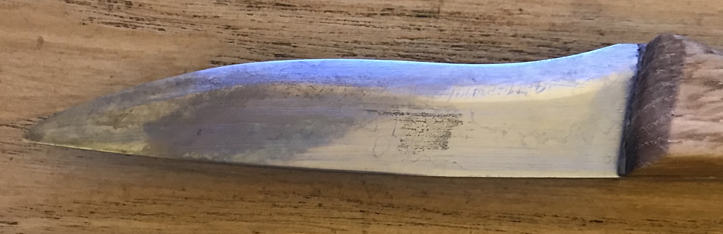

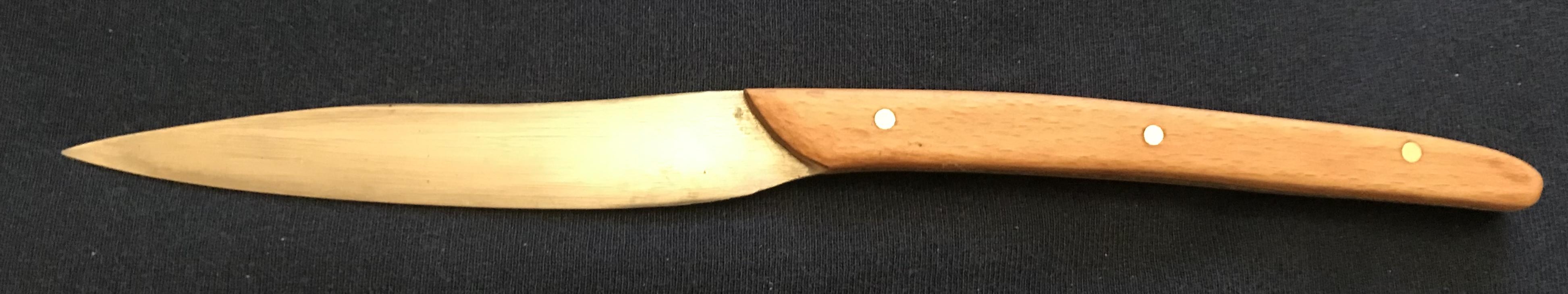

Par contre, sur le dernier j'ai eu une suprise, il a servi quelques temps pour couper des saucissons, puis j'ai voulu l'essayer sur un steak bien saignant, ben la lame a marqué de fou :
https://rehost.diberie.com/Picture/Get/t/495836 https://rehost.diberie.com/Picture/Get/t/495837
Pourtant je l'ai nettoyée direct après le steak, essuyée proprement et tout, rien à faire, va falloir que je remette un coup de papier.
La lame était impec tant que c'était du siflard, mais le sang du steak a parlé :o
La révélation au perchlo c'est dépassé, aujourd'hui c'est le sang de boeuf qui fait foi :lol:

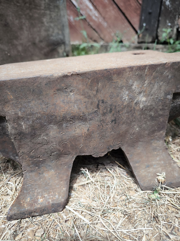

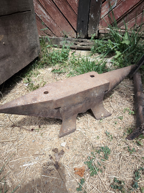

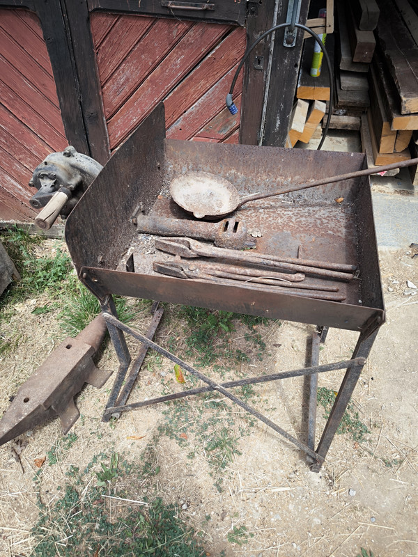

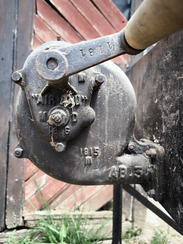

n°74908851
Robbb
Posté le 28-06-2026 à 13:22:06  profilanswer
J'ai enfin rapatrié les antiquités qui traînaient dans notre grange alpine :
https://i.postimg.cc/0QwHb8XT/IMG-20260628-131807.jpg
https://i.postimg.cc/LX10nH02/IMG-20260628-131813.jpg
https://i.postimg.cc/26ZXVzXh/IMG-20260628-131825.jpg
https://i.postimg.cc/QtTnHXnW/IMG-20260628-131830.jpg

n°74913428
Jay Kay
Posté le 29-06-2026 à 10:22:36  profilanswer
Ca donne envie. Perso j'ai du déplacer l'enclume pour des travaux, et je me tate à garder ma forge. Pas utilisée depuis bien 5 ans, et toujours pas de ventilation fonctionnelle...
n°74916553
artouillas​sse
Posté le 29-06-2026 à 19:01:56  profilanswer
Robbb a écrit :
Il faut que je renforce le fond de la forge. Mais il me semble qu'il doit y avoir moyen de s'initier histoire de se tenir chaud en hiver ! :o
J'ai presque la même forge, c'était la partie où le tube de ventilation vient se fixer au milieu du foyer qui posait problème.
Après découpe et soudage d'une tôle de remplacement, plus de soucis.
Par contre j'ai viré le soufflet manuel qui était une tannée, un sèche cheveu + bricolage à la place ça fait le job (photo sur la page précédente).
Depuis, j'ai fabriqué une sorte de baignoire avec de la tôle de récupération pour réduire la zone de chauffe, ça marche assez bien.
Ton enclume est belle.
Message édité par artouillassse le 29-06-2026 à 19:03:07

n°74918131
Robbb
Posté le 29-06-2026 à 22:01:27  profilanswer
Ah cool merci pour les conseils. Je vais jeter un oeil. Je te poserai peut-être quelques questions ensuite :o
Dommage pour le soufflet, c'est tellement beau !  :love:
Mais effectivement un ventilateur adapté enlève la corvée du moulinage...
Message édité par Robbb le 29-06-2026 à 22:02:12
J'ignore dans quel état est ton soufflet, mais le mien soufflait faiblement, en tout cas bien plus faiblement qu'avec le sèche cheveu sur la première position.
En plus il est d'une lourdeur dingue à actionner et n'a aucune inertie une fois à vitesse "élevée", il est probable qu'un soufflet actuel se manipule plus facilement.
Bref je trouve le sèche cheveu bien plus régulier, sans même parler de la pénibilité de mon soufflet foireux :o

n°75167168
artouillas​sse
Posté le 16-08-2026 à 10:08:19  profilanswer
Suite et fin du 2ème couteau lame sandouitch.
On partait sur un vrai échec, mais finalement du positif en est sorti.
La lame a commencé à se voiler au premier recuit, j'ai fait ce que je pouvais pour la redresser mais à la première trempe elle était complètement voilée.
Deuxième tentative dans l'huile chauffée de la première trempe, le résultat a empiré :o
Un coup d'oeil à la lame et je me rends compte qu'une partie de la pointe commence à se délaminer, mais je peux réduire la longueur de la lame, ce que je fais avec la ponceuse dé-petit suicidée.
Le résultat n'est pas à la hauteur du dessin initial, mais le couteau reste utilisable, donc je me résous à faire un manche. Bien m'en a pris car j'ai enfin réussi à trouver une technique pour bien aligner les trous de la lame et des plaquettes.
C'est le premier point positif dont je parlais.
Le deuxième point positif c'est que la personne pour laquelle était destiné le couteau l'a bien aimé tel quel, même un peu gauchi avec une lame plus courte que prévue. Je pensais le garder pour moi et lui vendre le premier sandouitch.
Mais je ne sais toujours pas vraiment ce qui a foiré avant la trempe.
Est-ce que j'ai formé la lame trop tôt et surtout est-ce qu'il faut la désépaissir avant ou après la trempe ? Là est là question, car comme c'est du sandouitch, si j'ai poncé un peu trop d'un côté que de l'autre (ce que je pense avoir fait), peut-être qu'au recuit l'acier s'est mal comporté, et encore pire une fois trempé.
Donc, est-ce que qu'il ne vaut mieux pas faire la trempe avec l'ébauche pas encore dégrossie ? C'est une idée pour la prochaine lame en sandouitch, mais pas tout de suite.
Pas de photo, grève de l'iphone.
Un lombric peut comprendre l'univers parce qu'il fait des trous de ver. Je m'en cogne les glaouis sur un xylophone :o
n°75284359
artouillas​sse
Posté le 13-09-2026 à 08:09:17  profilanswer
Concernant le couteau à huitre, j'ai fait un revenu à 280°C (le four ménager ne va pas plus haut), et j'ai testé le couteau en plus de l'avoir fait essayer par un ostréiculteur, c'est tout bon, il est efficace et la pointe a tenu le coup.
Lame en C60, manche en chêne :
https://rehost.diberie.com/Picture/Get/t/543471
Je n'ai pas passé la lame aux différents papiers de verre vu l'utilisation, je me suis arrêté au grain 50.
Les rivets sont un peu décalés, ils auraient du être centrés, je pense que c'est à cause du forêt utilisé, j'en ai acheté un autre mais pas encore testé.
Prochain délire, transformer la zone de frappe d'un coin à fendre usé (environ 300g) en une nouvelle lame. Peut-être lundi si les dieux de la forge sont ok.
Du coup vu que j'ignore quel type d'acier est utilisé, je partirais sur les traitements thermiques entre du C60/70 et du XC100, ça devrait le faire.

Edit² : update forge et rondin pour l'enclume
https://rehost.diberie.com/Picture/Get/t/563489
https://rehost.diberie.com/Picture/Get/t/563490
Message édité par artouillassse le 20-10-2026 à 09:10:23

Edit : le nouveau rondin est ultra stable, plus obligé de repositionner l'enclume régulièrement.
