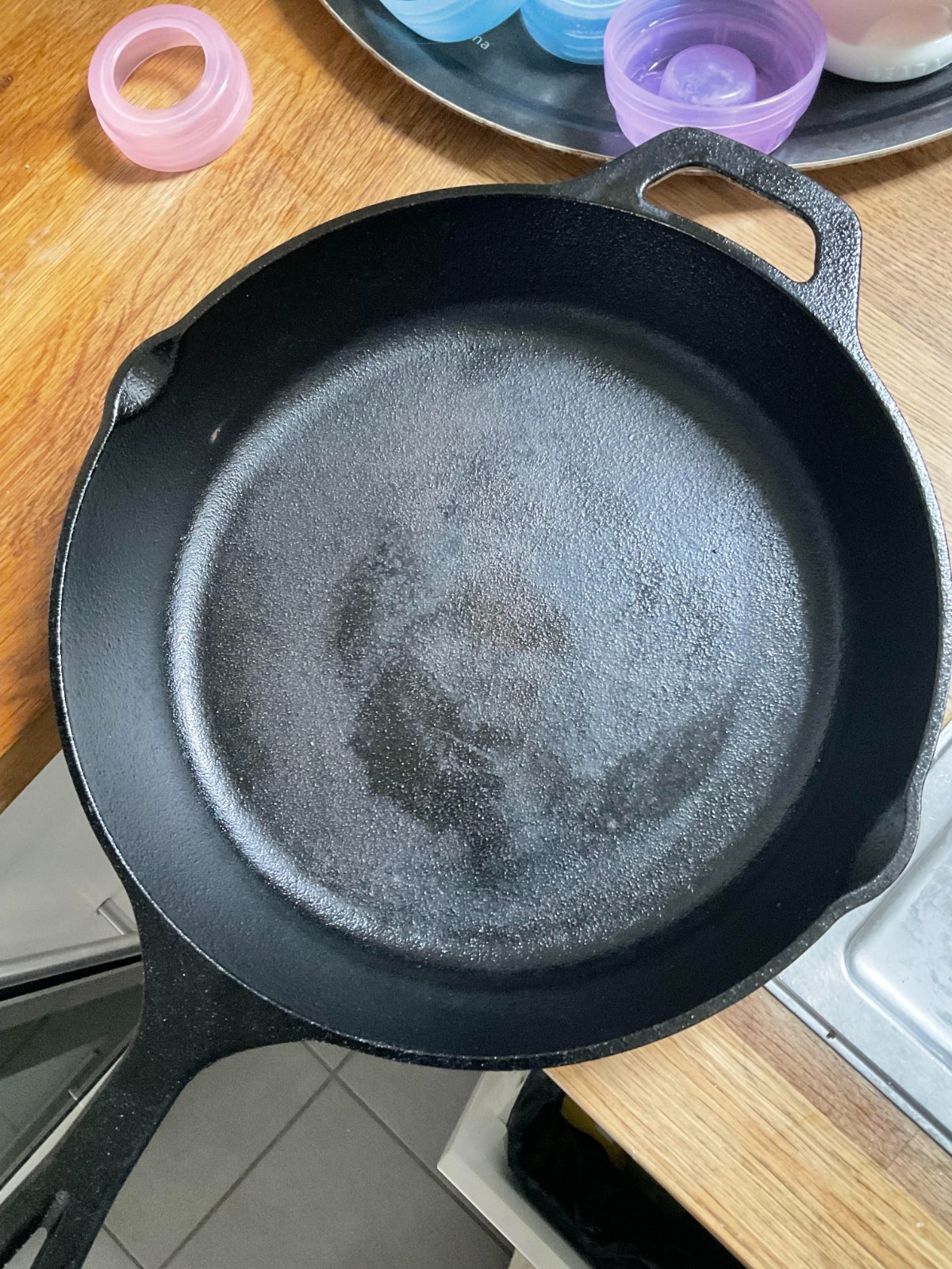

J'ai culotté une poêle à crêpe de buyer qu'on m'a offert et une ligne est apparue
https://imgur.com/a/Bfe0E4Z
Est-ce que c'est normal à votre avis ?
FeedBack : http://forum.hardware.fr/forum2.ph [...] w=0&nojs=0

C'est carrément bizarre, on dirait que le matériau n'est pas le même des deux cotés. Le culottage est différent ou c'est un effet de la photo ?
A mon avis, pas normal, mais OSEF.

La démarcation et sa netteté sont effectivement surprenantes.  [:the prisoner]

Le culottage est un peu différent
J'ai demandé à De Buyer on verra ce qu'ils disent

Elle n'a pas été trempée (à moitié ?) dans de l'eau ou un nettoyant quelconque ?
On dirait que la partie côté manche est plus propre  :??:
edit: ce serait pas un modèle Mineral B "à la cire d'abeille" ? Si oui ça pourrait être un problème lors de l'application du revêtement (qui au final ne sert pas à grand chose  :D )
Dans tous les cas je pense pas que ce soit un soucis à l'utilisation
Message édité par Vince-100 le 29-03-2022 à 16:30:54

Oui c'est bien une b qu'on m'a offert pour faire des crêpes
Elle n'a pas trempé non mais la théorie de la couche de cire mal appliquée me semble pertinente ! Ça le semble plus être ça qu'une diff de matériaux utilisés
J'attends la réponse de Debuyer
Édit : en regardant de nouveau la photo j'ai l'impression que la couche a été appliqué côté manche car elle a moins culotté
Message édité par Drax75 le 29-03-2022 à 17:59:59

Posté le 08-04-2022 à 09:56:25  profilanswer
Hello  :hello:
J'ai récupéré une poele en fonte (ou je me trompe ?), un peu sale, que j'ai lavée au vinaigre puis culotée à l'huile de tournesol avant de la mettre au four environ 1h à 275 °C.
Le probleme c'est qu'elle présente des différences de brillance : y a plusieurs zones distinctes qui apparaissent clairement quand on la regarde à la lumière :
https://zupimages.net/up/22/14/p3eb.jpg
Tout va bien ou j'ai foiré le culottage ? Je dois faire quoi ?

Xaaav
Posté le 08-04-2022 à 09:59:19  profilanswer
T'en servir normalement ;)
Le probleme c'est qu'elle présente des différences de brillance : y a plusieurs zones distinctes qui apparaissent clairement quand on la regarde à la lumière [...]
C'est bien de la fonte. Elle a l'air très bien comme elle est, te prends pas la tête.
