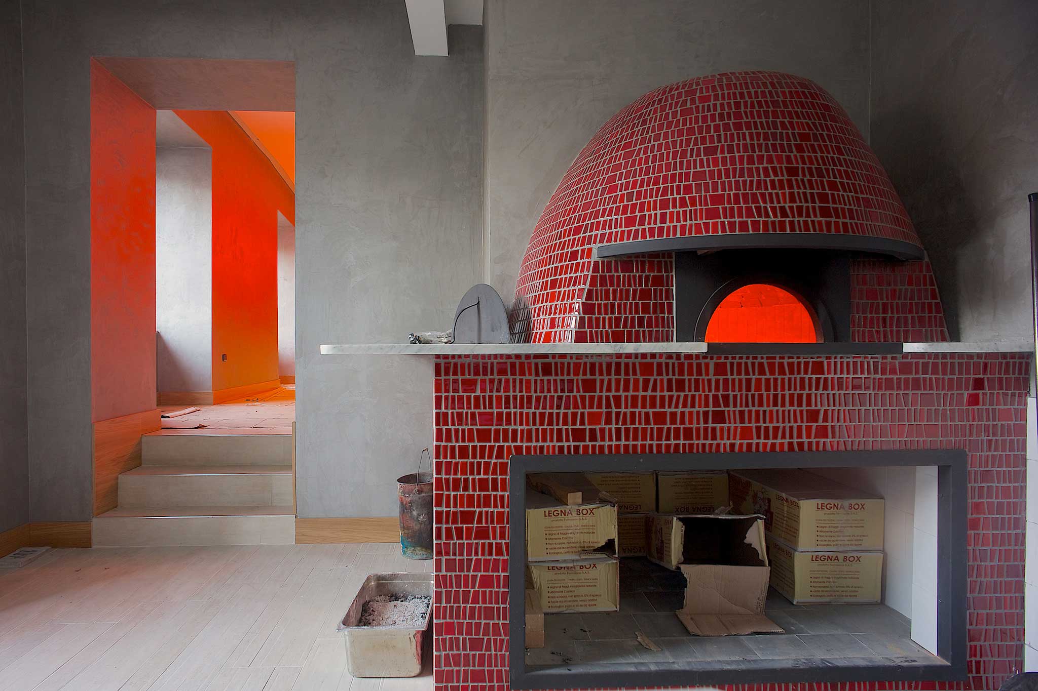

Pour la fermentation dans la cuve, ça fait beaucoup d'activité avant le boulage, mais il sait certainement mieux que moi ce qu'il fait  :lol:
