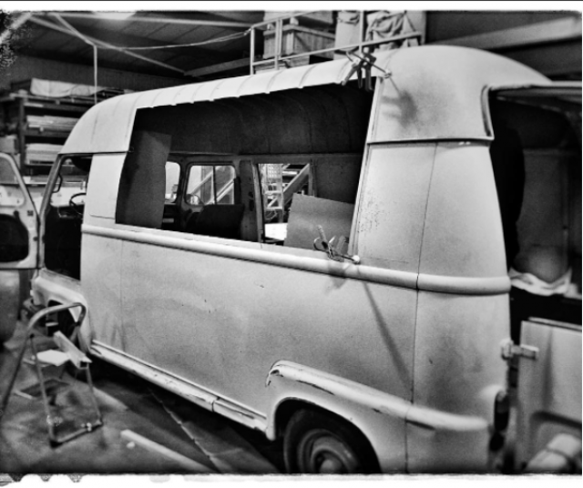

Le camion sera une vieille Estafette Renault, actuellement en cours de conversion. Le four sera un Pizza Party Pizzone. Ceux qui sont interesses pourront me suivre via les differents reseaux sociaux, a commencer par Facebook et Instagram (@SfornatoUK). Et si vous etes de passage sur Londres, utilisez le mot de passe HFR  :D et on verra ce qu'on peut faire. Notamment si vous souhaitez essayer de jouer avec le Pizza Party.

Et pour les amateurs de vieilles mecaniques:
http://si3.photorapide.com/invites/photos/2017/01/0302jw.png
http://si3.photorapide.com/invites/photos/2017/01/03fl62.png
