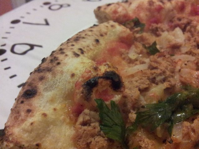

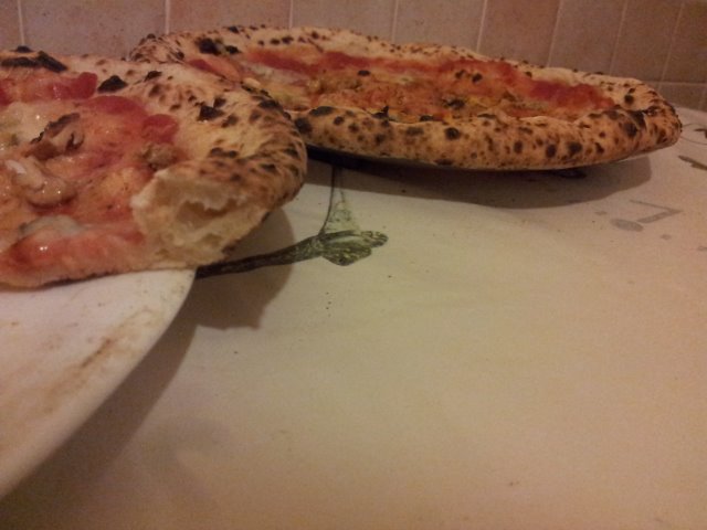

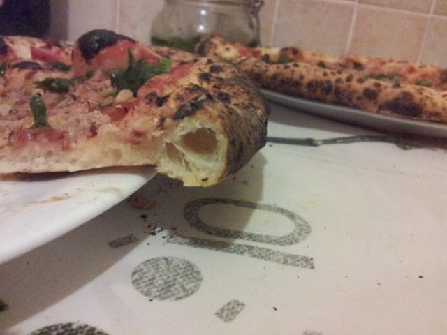

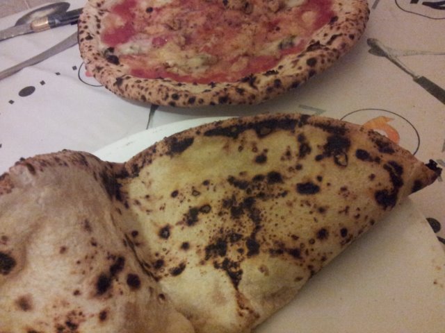

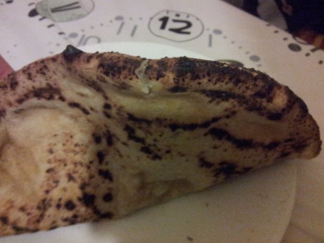

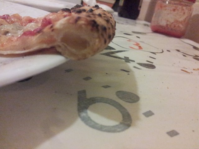

Posté le 08-01-2015 à 23:57:28  profilanswer
Mix  50% farine 5stagioni W330/ 50% farine spadoni gran mugnaio W240. Levure fraîche congelée depuis + de 6 mois. 48H de TA , 68% de TH , cuisson 60 sec.

Belles pizzas margharita, toujours aussi régulier.
