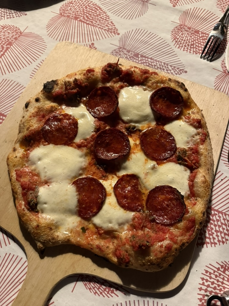

Message édité par Ozarius2003 le 13-04-2026 à 16:14:15

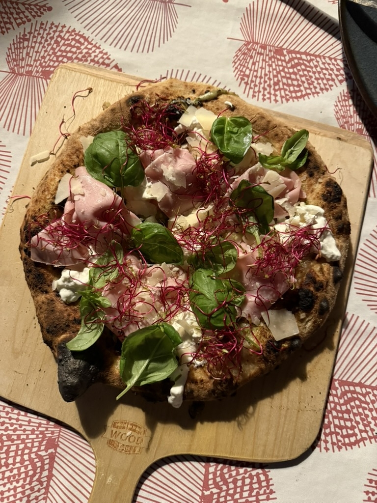

https://rehost.diberie.com/Picture/Get/r/506068
https://rehost.diberie.com/Picture/Get/r/506069
https://rehost.diberie.com/Picture/Get/r/506070
[:apyrael:10]

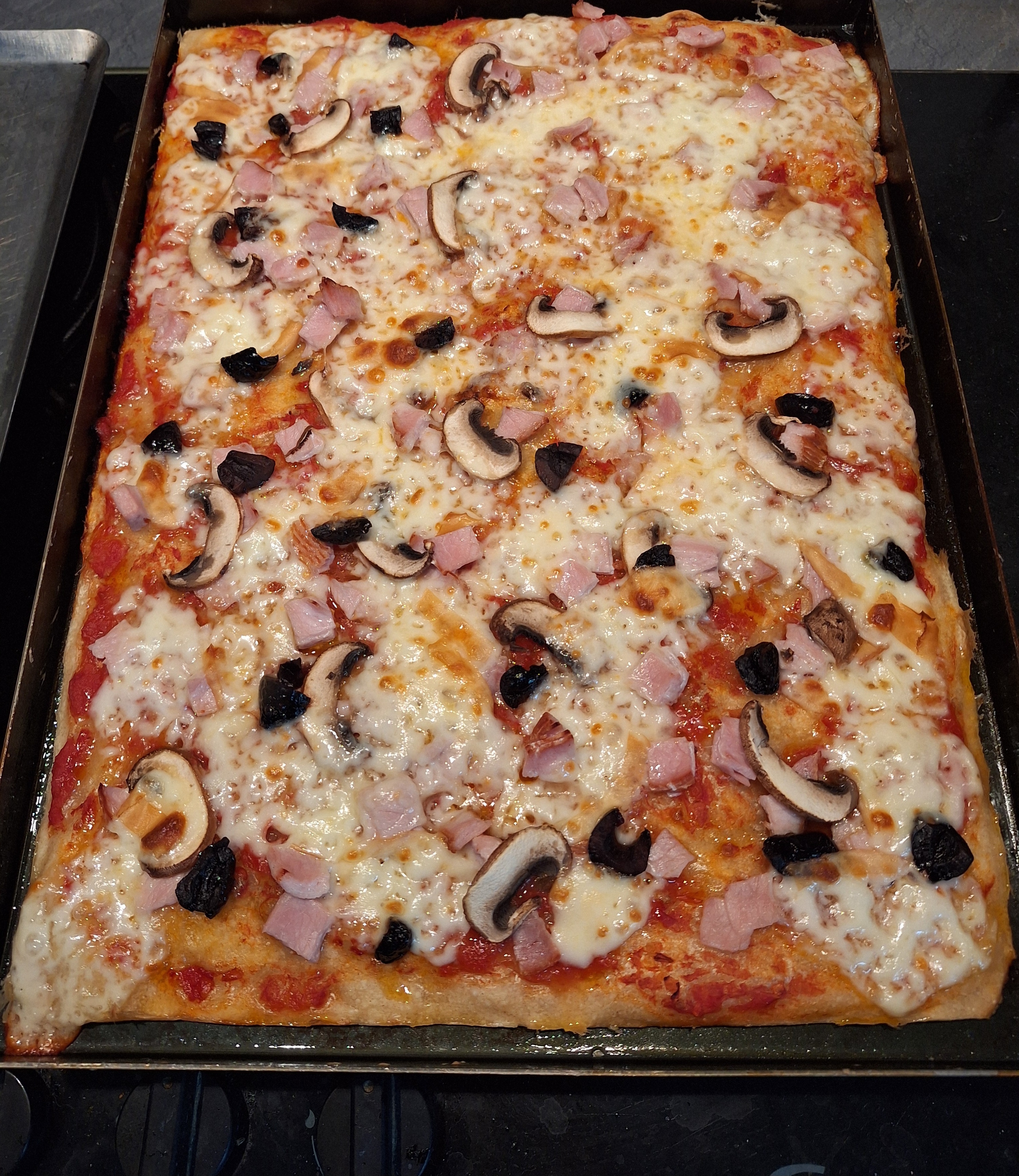

Je dois être un ovni, je fais tout à la louche, plus ou moins de levure en fonction de la température de la cuisine et quand je vois que ça commence à lever, hop au frigo.
Au top la plaque a teglia https://www.meilleurduchef.com/fr/a [...] ie-40.html
N'adhère absolument pas, dessous plus croustillant, la.plaque ne se déforme pas
https://rehost.diberie.com/Picture/Get/f/506674
https://rehost.diberie.com/Picture/Get/f/506675
Message édité par wurst le 16-04-2026 à 13:12:25

falaenthor a écrit :
Si tu passes à température contrôlée, autant faire tout le protocole à cette température.
Les protocoles avec une partie à TA, une partie à TC c'est inutilement complexe et les calculateurs sont pas très bons.
libussa a écrit :
tu fais des protocoles 100% TC, pas de TA ni au tout début ni juste avant cuisson ? ça m'intéresse  [:cerveau klem]
les températures fluctuent beaucoup chez moi, j'ai du mal à avoir un truc reproductible
Mon sous sol étant toujours stable à 18°, oui je suis allé un peu trop loin dans mon protocole là...
Je retiens pour les prochaines fois, merci  :jap:
Polala j'ai faim  [:somberlain24:1]
