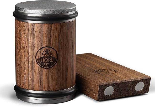

Au passage, quelqu'un ici a testé le système d'aiguisage Horl ? Un support aimanté sur lequel le couteau vient se caler, et un cylindre à faire rouler le long du fil pour aiguiser avec une plaque diamant :
https://images-na.ssl-images-amazon [...] SY450_.jpg
https://youtu.be/rsxpvTK-9tc
Il y a eu une question similaire il y a 6 mois environ, avec assez peu de retours. J'en ai retenu : cher, stylé, plus réglable que ce qu'on peut penser initialement, grain grossier.
n°62208383

J'ai vu que tu passais du grossier au très fin (3500) sans vraiment d'intermédiaire. Je suis surtout curieux concernant la prise en charge de différentes formes de couteau.
Mon paternel se chauffe à acheter ça et j'essaie de trouver un intérêt mais franchement ça me paraît fumeux
Je viens d'en acquérir un avec les pierre de 3 000 et 6 000.
J'ai commencé avec quelques couteaux en sale état : ça fait le boulot, il faut être quand même attentif et patient (surtout lorsque le couteau est ruiné).
Pour les personnes (comme moi), qui ne nourrissent pas une passion dévorante pour l'affûtage, c'est un système simple et efficace, qui rempli parfaitement son contrat.
Edit : je viens de passer un office récemment acheté aux pierres de 3 000 et 6 000, sans utiliser la céramique, puis un coup sur le cuir (pâte à polir Bark River 2 et 0.5 µ) : ce n'est plus un couteau mais un scalpel  [:tristanf]
Bref, je suis super content, ça va trancher...   [:taghadatsointsoin]
Ca a l'air sympa, mais par contre le prix...
Vu que tu as du 3000 et du 6000, ca veut dire que tu as du acheter deux cylindres a 300 balles pièce??
Try not. Do. Or do not. There is no try. - Yoda

Non, j'ail pris le le Horl 2 (les différences par rapport au Horl 1 : le support, plus haut, a deux angles : 15 et 20°, une surface protectrice caoutchoutée devant les aimants)
Les deux côtés (pierre céramique et disque de démorfilage) se dévissent : une fois le "gros affûtage" effectué, je les échange par les deux pierres de 3 000 et 6 000.
Par contre, il faut éviter l'Horl 2 Cruise, légèrement moins cher, mais ne permettant pas l'échange des pierres.
