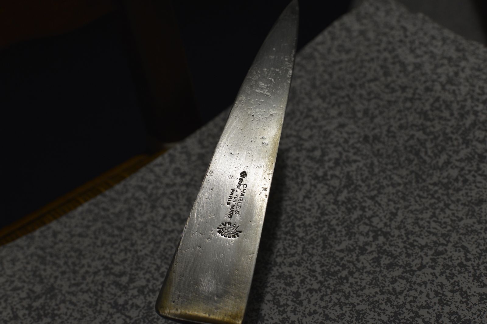

bonjour,
en faisant du rangement, j'ai mis la main sur de vieux couteaux vraiment rouillés (surment à mes grand parents). ce sont des couteau type Chef de 21, 24, 28 cm.
apres un decapage, et un passage au papier grain 80, j'arrive à ceci. (les autres, ont un etat similaire)
https://media.joomeo.com/large/5c112f55546ab.jpg
mes questions:
- sont il recuperables ? est ce que je continu ?
- si oui , pourriez vous me donner une marche a suivre pour redonner une ame a ces lames.
merci aux pro de la restauration... :)
cordialement
Message édité par tarutaru93 le 12-12-2018 à 17:07:56

Salut,
Pour moi tu es très bien parti.
Si tu veux encore vire un peu de rouille, laisse tremper dans du coca.
Sinon, pour finir ton travail plus proprement, il faut maintenant que tu continue avec du papier à carrosserie de plus en plus fin. Un truc genre
80 - 150 - 220 - 400 - 600 - 800
En fonction de ce que tu trouve comme grain et du rendu final que tu veux avoir. Si tu veux du miroir, tu peux également finir avec de la pâte verte "puma".
Tu peux gagner du temps mais aussi faire des bêtises avec un outil type dremmel.
Pour l'affutage, tu peux commencer au papier de verre mais l'idéal, c'est la pierre.
n°55272959

tarutaru93 a écrit :
bonjour,
mes questions:
Bof non. Je te propose de me les envoyer pour que j'aille les déposer en déchetterie  :D

Posté le 13-12-2018 à 19:34:07  profilanswer
bonjour,
Merci pour vos retours  :)
bien j'ai continue "l'huile de coude", cela commence a prendre forme mais je me pose des questions:
- dois je poncer jusqu'a disparition totale des asperitées sur le metal ? cela forme des creux comme si le metal avait ete mangé ?
ou bien je m'arrete apres avoir une surface au touche tres lisse, fine ?
navre si cela est une evidence pour certains mais c'est ma premiere restauration... :sweat:
merci
cordialement
"Si vous permettez aux politiciens de violer vos droits en temps de crise, ils créeront des crises pour violer vos droits."

Posté le 13-12-2018 à 22:25:48  profilanswer
TaruTaru, non, n'essaie pas deffacer toutes les aspérités. Ce n'est pas dit que tu y arrive et de toutes manières, ça te ferait retirer trop de matières. Et comme ça, Ta lame conserve de son vécu.
N'oublie pas non plus que par la suite, ton couteau s'oxydera et prendra une "patine". Ce n'est donc pas forcément la peine de le polir comme un miroir ;). A toi de voir. Moi j'aime bien le coté un peu brut d'un couteau restauré.
n°55283160

Posté le 14-12-2018 à 09:25:43  profilanswer
Salut.
  fais une finition comme expliqué par Rundop, si c'est avec des abrasifs en feuille, essaie d'utiliser des cales dures ou mi-souples (une gomme, par ex.).  vois s'il y a de la planéité, de la courbure; des creux.
après, tu peux utiliser l'abrasif sans cale pour aller dans les creux ou près du manche. les attaques plus profondes resterons
 je préfère un couteau fin, avec des émoutures planes et non bombées. l'utilisation de cales dures, en marquant les reliefs me permettent de savoir si c'est le genre de couteau que j'aime, que je pourrais affuter et entretenir à la pierre.
s'il y a des creux, c'est pas trop grave. tu as quand même intérêt d'avoir une planéité correcte des émoutures près du fil. c'est la condition pour avoir, à l'affutage du fil, une hauteur de biseau régulière.
 Après, l'affutage, ça sera probablement une séance un peu plus longue que pour tes autres couteaux.
 Mais un peu plus long avec un obectif de tenue de l'angle. sans utiliser de guide, tu peux, si ça t'aide, utiliser une petite cale juste pour recommencer chaque séance avec une référende d'angle.
 ll te faut un abrasif plus grossier que la pierre 1k qui est bien pour l'entretien. grain entre 120 et 300, de bonne qualité, du toilé c'est pas mal.
 tu veux, dès le premier grain, obtenir un tranchant par la formation de deux plan régulier, séccants. ne lache pas le gros grain avant d'avoir un joli biseau sur chaque face qui se rejoint en un fil sur toute la longueur (rectiligne parce que tu as dosé ton travail sur chaque coté) . en général, un morfil apparait, puis il doit être produit tout le long.
 après, tu peux passer à une pierre. elle ne souffrira pas des irrégularités initiales du tranchant.
 tu devrais probablement être à l'aise avec un mouvement de la lame en biais. pas avec le tranchant à 90° du mouvement, ça ne parait pas idéal pour controler l'angle. Plutot 45°, et tu peux essayer de faire glisser cet angle vers une valeur plus faible. pointe en avant, sans perdre l'angle d'affutage, tu vas donner une régularité à ton biseau en travaillant en long.
 travailler sur des pierres ne me parait pas dangereux. le travail de finition sur les cotés avec des cales en main peux générer des positionnement plus dangereux. il faut éccarter tout positionnement dangereux parce qu'avec le temps, ça finira toujours par faire mal. si tu te constitue un jeu de cales avec tes abrasifs, tu pourra les utiliser comme une pierre.
 A l'usage, mes couteaux réactifs sont frottés avec une éponge verte non- abrasive (mais en fait si, un peu). quand ils ont un peu trop été négligés, je repasse à la pierre et c'est là que j'apprécie des états de surfaces qui "collent" à la pierre (je parle des cotés de la lame).

n°55288251
pouckine
Posté le 14-12-2018 à 17:44:15  profilanswer
C'est l'oxydation qui a provoqué ces cratères. Il ne faut surtout pas essayer de les éliminer cela enlèverait bien trop de matière et ferait disparaitre les marquages. Il faut par contre éliminer toute trace de rouille y compris, et surtout dans ces creux. Pour cela, de la patience, de l'huile de coude et de la paille d'acier fine avec du pétrole ou du wd 40.
C'est ce que j'utilisais pour restaurer des armes anciennes, c'est long mais efficace et surtout sans danger pour l'objet
Edit, je parle des flancs, sur le tranchant forcément les pierres vont aplanir comme dis au dessus...
Message édité par pouckine le 14-12-2018 à 17:45:59
bonjour,
mes questions:
Comme les copains en haut, inutile de toucher aux flancs. C'est ce qui donne du charme à ton couteau... :o  :D
Récupérable? oui, largement. Si c'était moi, un ti coup de 500, 1000 et, après j'sais pas c'est suivant mon humeur.  :D
Tu as juste besoin de travailler sur le fil, ça va tu va gérer.  ;)
