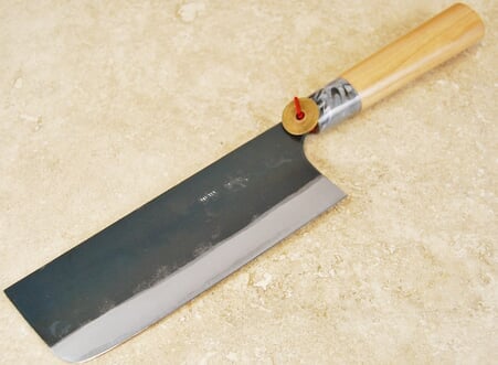

Concernant la redondance des conseils, je ne peux que mettre en avant le Nagiri que j'ai longuement choisi ici avec vous : Masakage Mizu Nakiri. J'en suis toujours très content, si ce n'est cette bague qui n'a pas bougé mais d'une matière non noble.
http://images.yswcdn.com/-6709878151531560371-sn/451/454/ay/chefknivestogo/masakage-mizu-nakiri-165mm-10.png
