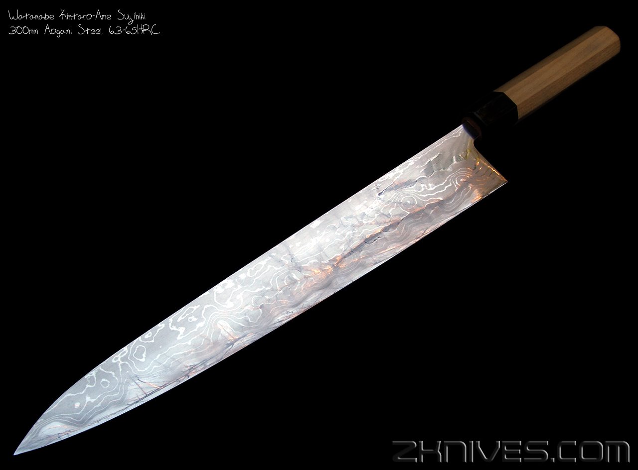

Perso, si mes proches sont genereux, j'irai plutot la http://www.watanabeblade.com/english/pro/index.htm

Posté le 20-06-2013 à 17:51:09  profilanswer
Bah c'est bon, le 240 mm ne coûte que 680 dollars...  :whistle:  Y'avait une pub pour la Clio dans les années ??? où on voyait un roi du pétrole qui disait à son rejeton "Pas assez cher, mon fils"

Watanabe ses damas sont pour moi une perfection, très cher mais très beau.
 "kintarou" est le nom de sa technique
http://zknives.com/images/knives/kitchen/watanabe/n_wntbsujis1.jpg
sur le site de Zknives.com les Watanabe damas tu le vois en sujihiki et en yanagi kensaki

Watanabe ses damas sont pour moi une perfection, très cher mais très beau "kintarou" est sa technique
http://images.zknives.com/knives/k [...] suji04.jpg

 en effet, j'ai trouvé une photo de deux Wanatabe Kintarou
Message édité par visiteur94 le 21-06-2013 à 14:53:32
